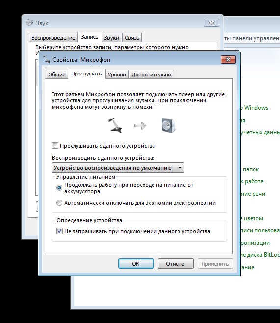

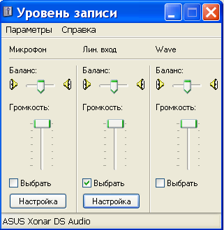

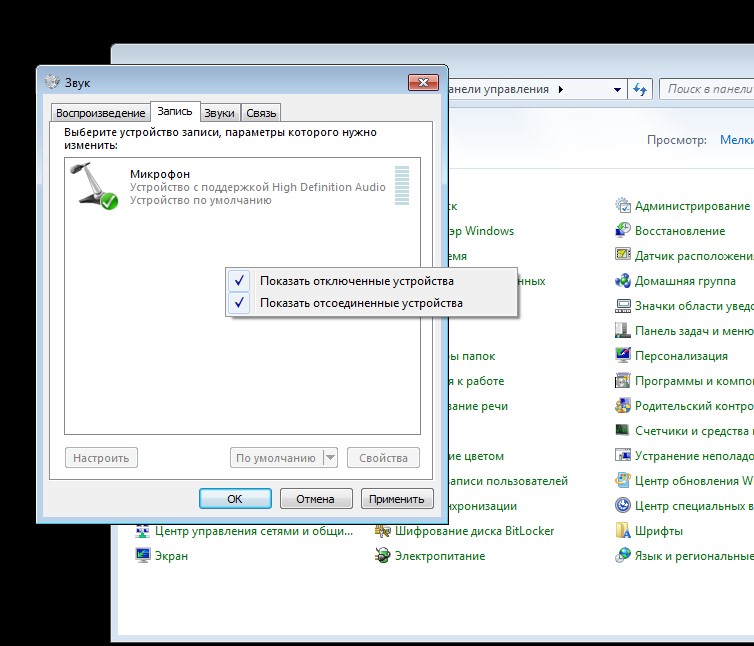

Спасибо за ответы. Значит, так. Виндовс 7 максимальная пиратская, никогда не обновлялась. Ноут Асер, 10 лет. Выведен разъём в параллель родному встроенному микрофону, который был вверху на крышке возле камеры и благополучно обломался. Также есть штатный разъём 3,5 мм с пиктограммой "микрофон" возле разъёма "наушники". Если не запущена ни одна программа, занимающаяся звуком, то фон со входов "микрофонов" проходит на соответствующие динамики ноута, типа, есть стерео сквозной тракт. Когда запускается АРТА, ситуация меняется. Мне не удалось задействовать "стерео микрофоны" ни в каком режиме, ноут хочет только штатный моно. Буду пробовать ещё.
5,957
6,370
221

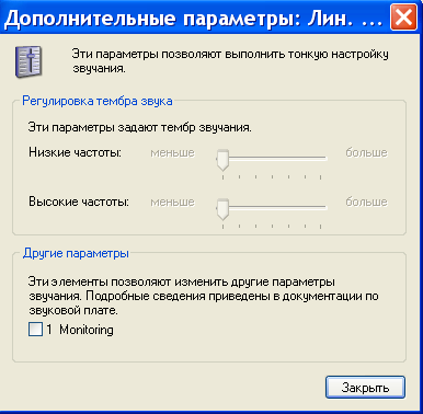

Давить этот "сквозной тракт" о чем я только что написал выше. Как это в микшере Win7 - смотрИте сами.
Не самое лучшее.
Внешняя звуковушка закроет все вопросы.
Правда, то, что удавалось увидеть, имело динамический диапазон не больше 45дБ.
Еще в настройках микрофона, в дополнительных, обязательно отключить AGC ежели есть, то бишь АРУ по нашему.

ЛИМПА не работает вообще никак (схемка №1 с выходом с наушников и с 33 Ома спаяна), залез в АРТУ, хоть что-то посмотреть
Маловероятно, но возможно.
Схеха калибровки в LIMP - это подача одного сигнала с выхода звуковой карты (сигнала не может не быть) на оба входа звуковой карты. Один вход включен напрямую, другой - через резистор.
ЕСЛИ вход звуковой карты МОНО, то да, работать не будет.
Надо проверить - вход моно или стерео.
Для этого можно надеть наушники подключенные к выходу ЗК (звуковой карты), вставить в разные входы ЗК разъем с огрызком шнура или без. Касанием к проводам входа добиться гудения в правом и левом ухе раздельно.
Если этого нет, значит мик. вх. - моно и ловить здесь нечего.
