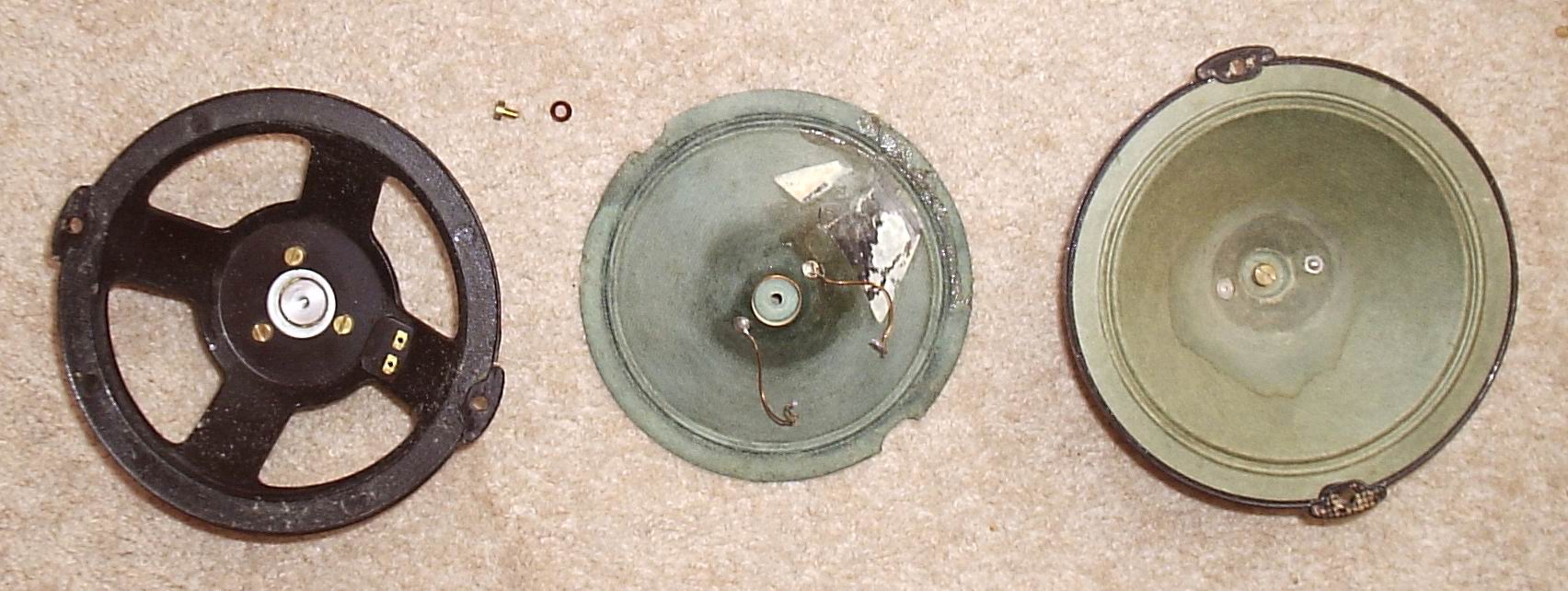

Есть две пары динамиков SABA 1670-DU-15, 5 ohms.
Посмотреть их и почитать про их применение можно у Троэлса ЗДЕСЬ
Правда, у моих разные магниты у каждой пары.
И в разобранном виде это выглядит так

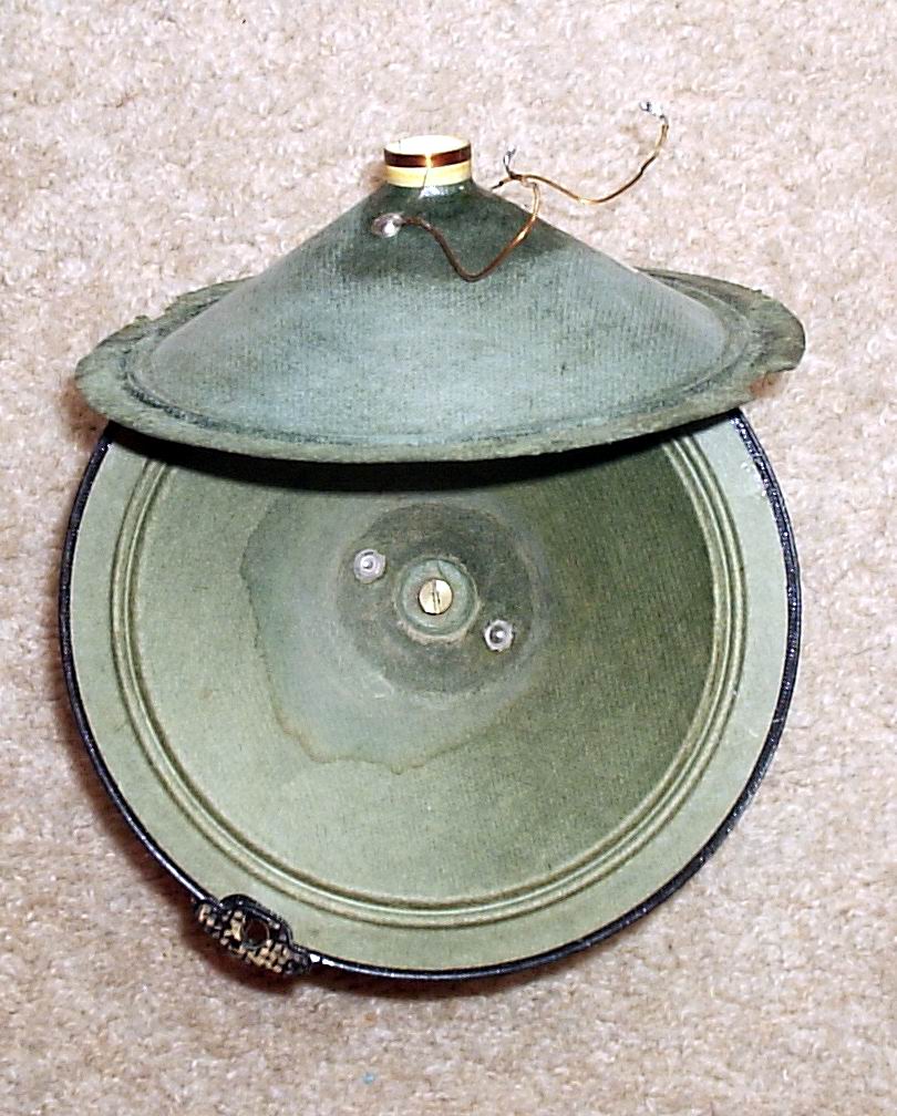

Разобрал потому, что когда-то ткнул в него чем-то по неосторожности, а бумага чрезвычайно, необычайно ХРУПКАЯ, как стекло. Подклеил без надежды на успех.
Разобрал потому что отдача у него оказалась чудовищно ниже, чем у собрата.
Всё равно терять было нечего. Кстати, расклеил ацетоном с большим трудом. Может надо было поискать другой растворитель, а может дело в том, что клей за 65...70 лет весь высох.
Офигел когда увидел катушку.
Высота намотки 2 мм. Похоже, равна толщине фланца.
ВОПРОС
Почему такое падение отдачи и что с этим можно поделать?
У меня остались старые измерения, я им не слишком доверяю, но там явной разницы нет.
Первая мысль - катушка вышла из зазора, но конструкция это практически исключает.
Вторая мысль - утяжеление диффузора, но я немного подшкурил его - разницы нет. Клеил ПВА.
Бумага ОЧЕНЬ хрупкая и при нажатии трескается, а не гнётся.
Что скажешь, о Мудрейший? _inkviz
И вторая странность. Сравнил с другой парой динамиков, они выглядят, как только что изготовленные, муха не сидела, в идеальном состоянии.
Мне только не понравился их вес - конструкция магнита с П-образной пластиной и на магните явно сэкономили.

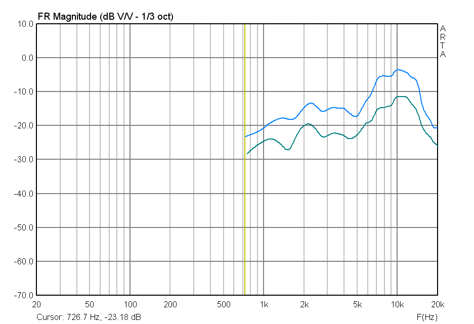

Так вот. Отдача обоих "новеньких" совпадает с отдачей битого и растрескавшегося динамика.
Получилось три одинаковых (по отдаче и АЧХ) и один с отдачей намного выше.
Вот и вопрос - кто из них нормальный.
Про отдачу, кстати, некоторые врут, в 100 дБ я не верю. У других - 96 дБ, в это еще могу поверить.
Может они измеряют в разных точках.
АЧХ у меня совпадает с той, что у Троэлса.

Игорь уже написал - размагнитилась МС, проверяется Тесломером, лечится - намагничиванием по новой.

МС открытая, можно и иголкой "измерить" индукцию у всех четырех, в одном и том же месте вблизи зазора.
Существенная разница будет заметна.
Резонанс высокий, площадь излучателя, как для ВЧ головки большущая, весь провод катушки в зазоре, диффузор тонкий, так что в 94 дБ чувствительности можно поверить.
Троэлс считает, что ЦШ в этих динамиках, это просто пылезащитный колпачек, который крепится винтом к керну.
Если диффузор настолько хрупок, то не стал бы с ними связываться.

Сергей, раз МС как бы одинаковая, то форма магнитного поля должна быть близкой. Значит сравнить силу магнита можно прислоняя одинаково железку к зазору. Я обычно использую мет. линейку, она упругая, по изгибу когда тяну на отрыв хорошо видна разница.
У меня так 3гд-1 СЧ были оба в хорошем состоянии, а один тише. Я прям невроз с ними заработал, боялся что это мой слух врёт. Когда разобрал, магнит у одного слабее был.
Возможно одному достался магнит не АЛЬНИ, а от более новой модели АЛЬНИКО.
Спасибо, Сергей!
Попробую, хотя, как я уже писал, по измерениям 9-летней давности особой разницы не было, как я порвал диффузор, уже не помню, вроде рука с отверткой соскочила.
Трудно поверить что такая разница из-за клея потому что диффузор в общем-то не движется, а жестко прижат центральным винтом.
Срасибо за совет, попробую.
Мне интересно узнать у передельщиков динамиков как можно управлять чувствительностью и АЧХ таких пищалок.
Пробовал подставлять СВЕРХУ шайбы разного диаметра, особой разницы нет.

А ведь я не подумал что разобран лишь один динамик. Так что совет мой не годен. Так и порвать недолго.
Если есть готовность к подвигу, можно из тройки выбрать пару, а оставшийся разобрать и на разобранную пару прилепить другую МС от испорченных советских ШП вроде 1гд-4а подходящую по керну.
Или продать поштучно ))
5,527
6,149
221
Да, расклеил с большим трудом и "мясом", но мыслт понятна - можно ведь попробовать сравнить силу магнита в собранном состоянии.
Можно гаечку в центр и попробовать измерить силу отрыва. Но я как-то сомневаюсь - не ронял, а разница отдачи примерно 8 дБ огромна.
Хочется понять из-за чего.
Пара есть из красивых и новёхоньких с виду, но относительно слабых. Надо бы сравнить по чувствительности с другими динамиками, просто из интереса.
Там всё миниатюрное, много меньше 3ГД-31.
