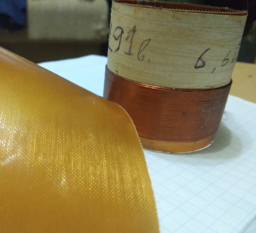

в моём случае у 2А9 каркас 0,2 люминь, советовали поменять на медь, нашлась тока 0,25, так что делаю из того что есть приблизно повторяя катушку от 15" дина для моего 12", понятно что лучше 0,15, но возможности найти сильно ограничены, хорошо хоть такую нашли
Aleph
31 Дек 2019
2,779
2,310
100
39
ДНР
Макеевка
    332.3 KB · Просмотры: 73
5,705
2,828
128
Да, лакоткань, притом связующее какое-то интересное, желтого цвета.
Марка ее известна?
Владу: медь 0,25 надо бы отжечь, если она не прошла эту процедуру.
Такую толстую не применял. Вангую мехдобротность НЧ с такой фольгой в районе полтора-два.

До красного каления, чтобы светилась, и сразу в воду.

Да, заготовки под катушки. Они за секунды разогреваются на газовой конфорке обычной кухонной плиты.

пысы а прокатать не получится ?
5,705
2,828
128
Для того чтобы ровно прокатать, нужно делать спецоборудование, чтобы получилось равномерно.
Отожженная мягкая, после прокатки опять задубеет, и снова потребует процедуры отжига.
