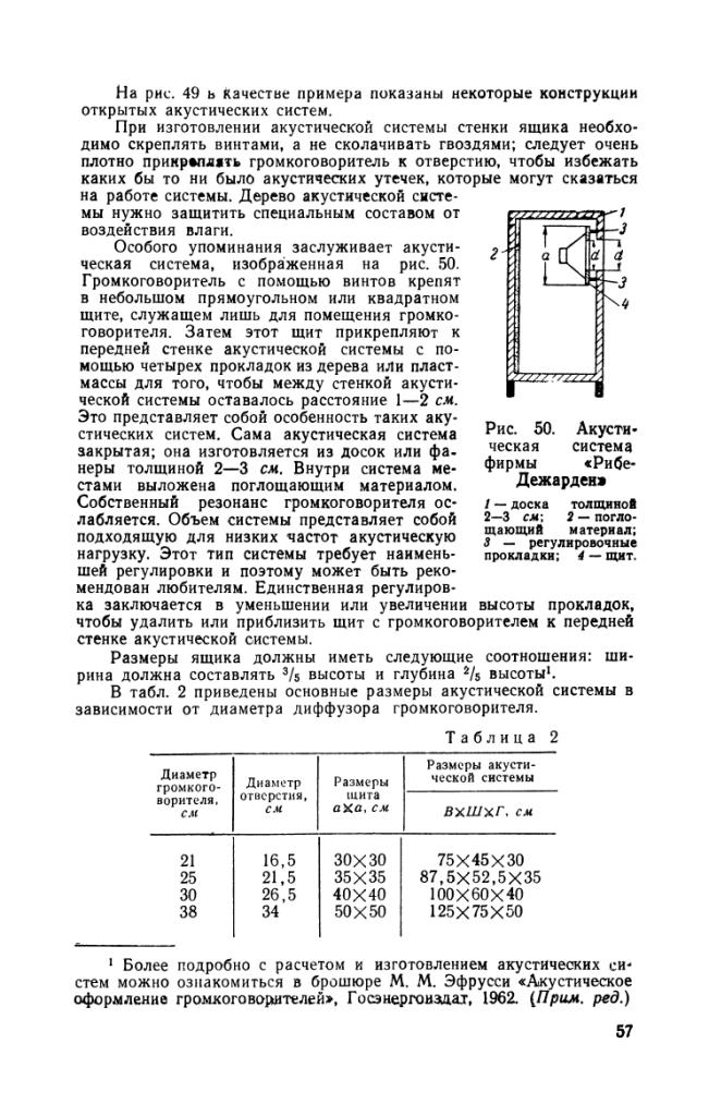

Рис.2 АС с головкой размещенной внутри корпуса, магнитной системой внутрь: 1 – отверстие акустической системы, 2 – воздушный зазор, 3 - передняя панель акустической системы, 4 – головка громкоговорителя, 5 – кольцевая панель громкоговорителя.Посмотреть вложение 109324
Коллега, а из какой книги подробная информация с размерами...!?

mrb_478 Всё о стереофонии Р.Бессон 1963
Умели раньше при поднести материал. Всё четко, понятно, без лишней воды. Книга старая но материл изложенный актуален и сегодня.

Да, 51 год прошел - а мы и сейчас находим и обсуждаем...!
Ввел в поисковик - "АС по мотивам Рибе- Дежарден"... :
- очень мало инфо...
- практически нет отзывов о реальных конструкциях АС
- зато, есть отзыв о применении 4ГД-35 в корпусе от 10 Мас... по этим мотивам - оказывается и у них есть " бас"...

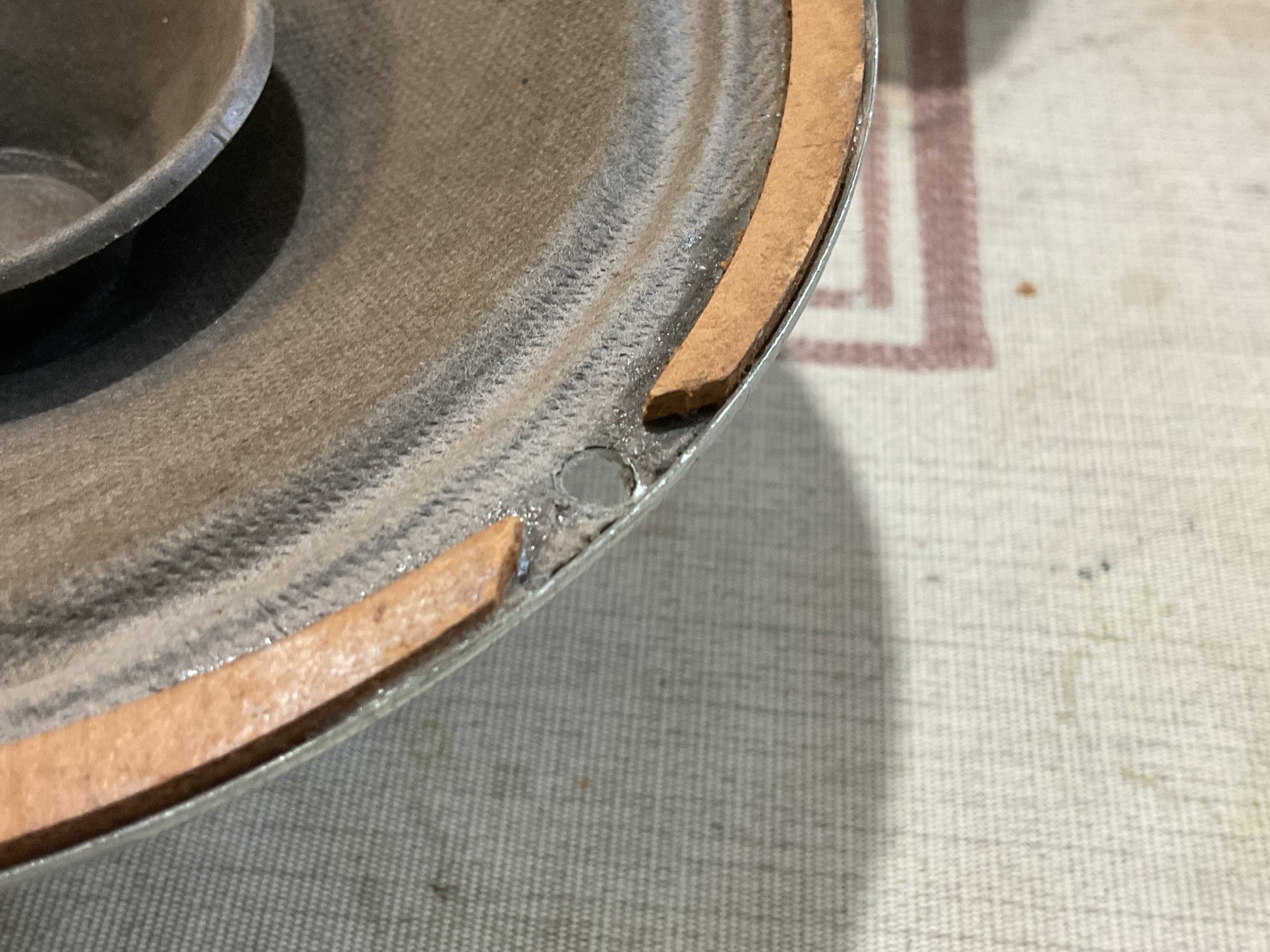

Есть вопрос по теме кольцевых фазиков
Поделитесь информацией почему у многих советских маленьких ШП уплотнитель вокруг диффузора с приличными просветами. Их нельзя герметизировать вроде бы, ачх станет хуже?
Дмитрий Б.
18 Янв 2022
1,820
1,501
73
Много вы знаете случаев установки таких ШП в ЗЯ?
23,301
10,734
есть прием, когда динамик отвязывают от вибрации , идущей от корзины к корпусу. Фетром там всяким, резиной. Это да. есть смысл. А чтобы применить уплотнитель для устранения щелей, а в уплотнителе щели в палец, это просто раздолбайство обычное.
Просто еще когда пацаном ремонтировал переносной приемник с открытым оформлением мне один старый мастер сказал что эти просветы нельзя герметизировать и они там специально сделаны. Прав ли он я не знаю
Дмитрий Б.
18 Янв 2022
1,820
1,501
73
Это байки мастеров.

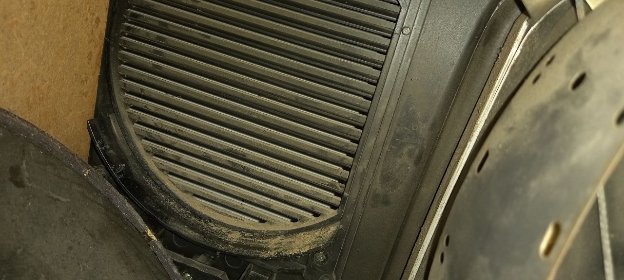

Вот еще
Телевизор 3УСЦТ Горизонт, сбоку огромная щель

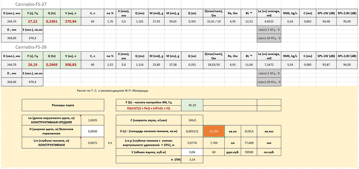

Скорее кольцо под динамиком. Настройку можно производить шириной кольца ( аналог длины порта) и высотой зазора (аналог площади). Требования к ТС динамика и объему корпуса - как у ФИ.
