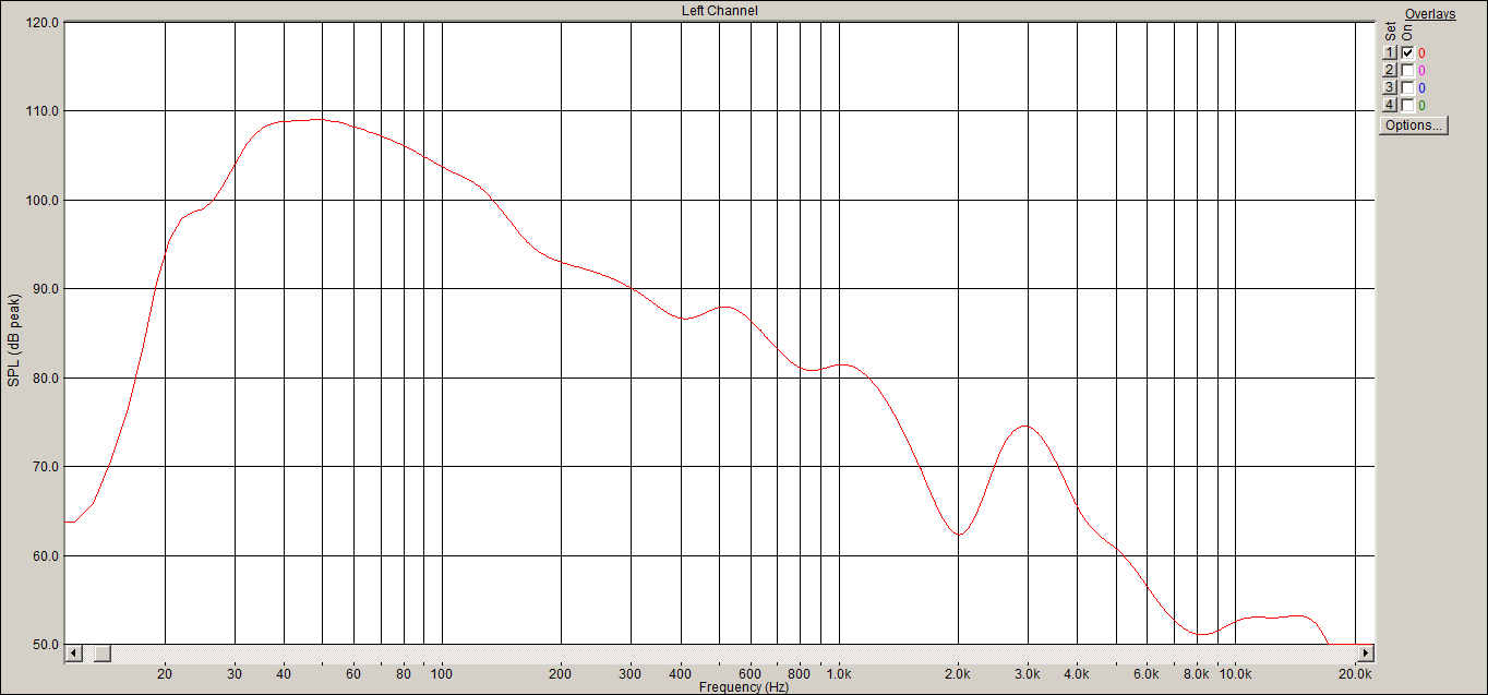

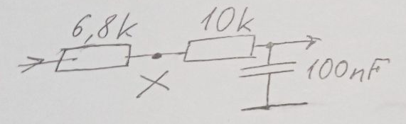

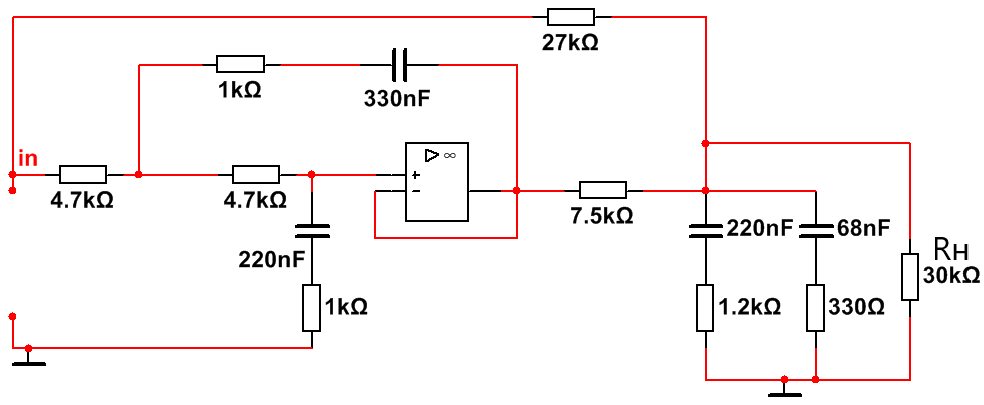

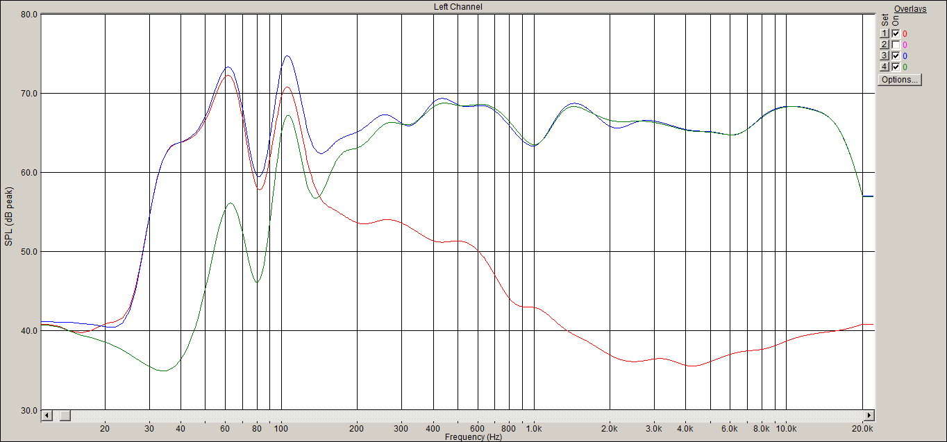

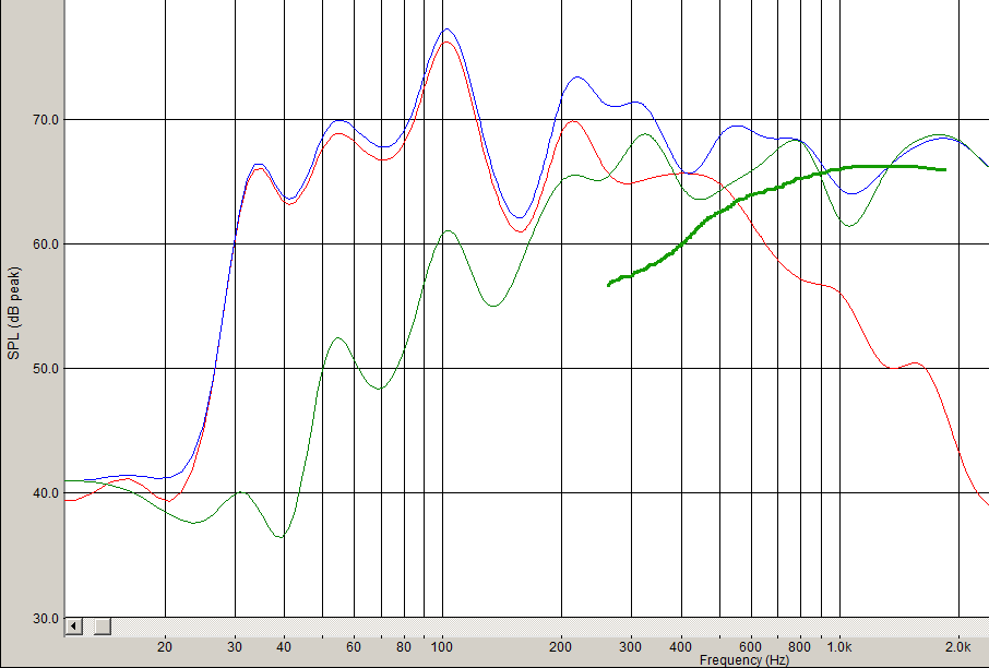

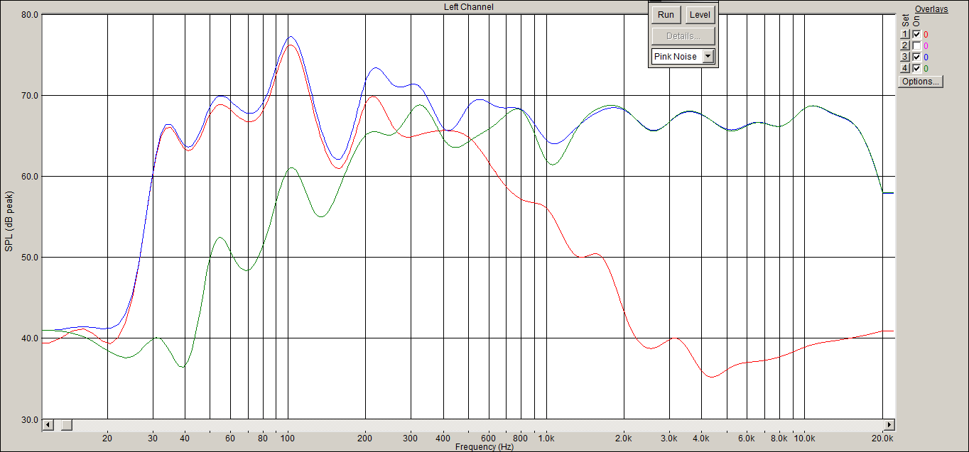

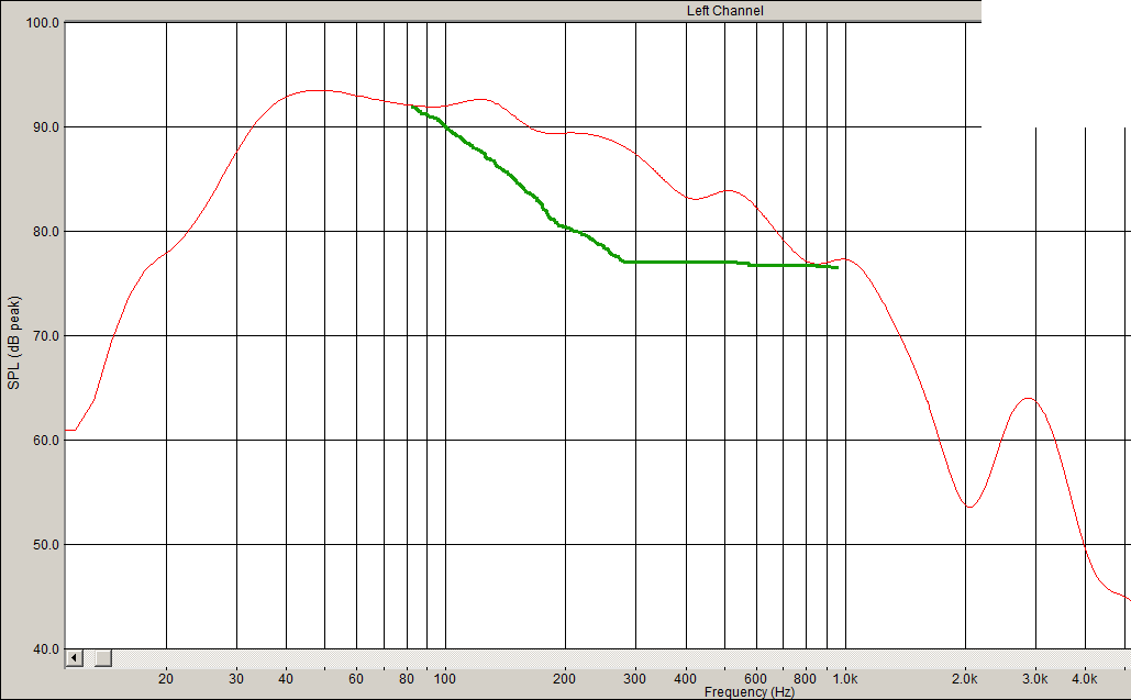

Собрал ФНЧ для басового УНЧ по этой схеме: https://ldsound.club/attachments/1734798687223-png.118460/

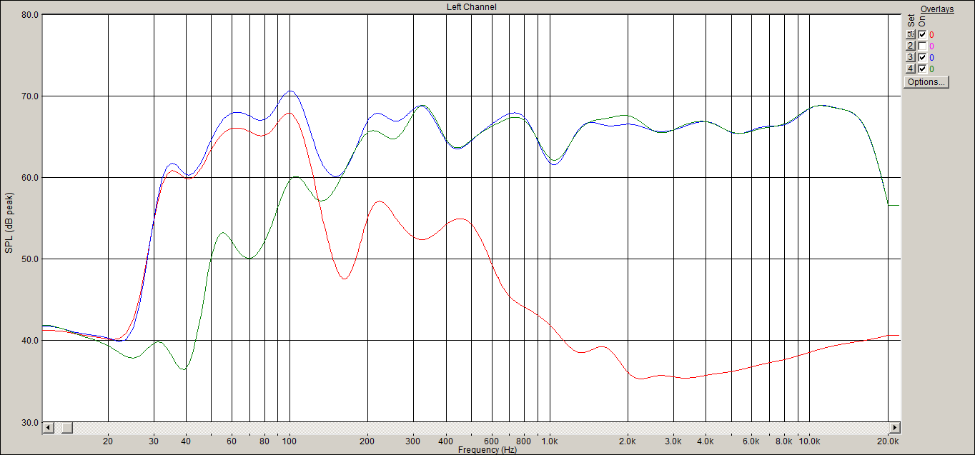

Микрофон в ближнем поле басовика, свип-тон:
Микрофон 2 м от щита, уши сидящего, розовый шум:

Всё логично, начинается столпотворение. Послушайте. А потом поставьте 150 нФ вместо 100, и по новой... Думаю, сейчас появился намёк на нытьё и болото. (А если отрезать СЧ в 1,5...2 раза выше, то - полный порядок, но Вы не хотите.)
Если 150 зайдёт, пробуйте с 220 нФ!

Послушал с утра вчерашний вариант https://ldsound.club/attachments/1734798687223-png.118460/ . Возможно, что пока это не объективно... более спокойно сравнить с левой АС смогу лишь вечером. А может и наоборот - впечатление со стороны, без акцентирования внимания - более верное.
В общем - звучание в сумме - для меня хуже, чем предыдущий вариант ( https://ldsound.club/attachments/3-jpg.118569/ ). Основное отличие - музыка звучит печально, минорно. Нет той радостной звёздочки, в виде впечатляющего чёткого баса, который привлекает внимание и заставляет восторгаться. Звук стал "более широкого потребления". А в предыдущем варианте - система звучала как действительно выделяющаяся, в хорошем смысле.
Поймать четкое оптимальное положение РГ - не получается. На какой-то музыке уровень РГ получается больше, где-то такой же, а где-то ниже (по сравнению с оптимальным уровнем для левой АС). Например, для группы "Кино" - оптимальный уровень РГ получается меньше, чем для левой АС.
Но, по части голоса - могу сказать всё же, что в оптимальном положении РГ - он более правдоподобный, чем в предыдущем варианте ФНЧ правой АС. Смущает, что плавает этот оптимальный уровень в зависимости от записи.
Если накрутить бас чуть больше оптимального уровня - появляется "болото" в нижнем диапазоне звучания.
В общем, пока, - привлекательного для себя в получившемся звучании, особо не вижу. Попробую сравнить вечером с левой АС. Может, просто настроение не то. И левая АС тоже, может быть, сегодня не понравится.

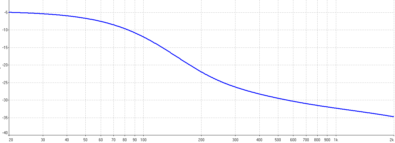

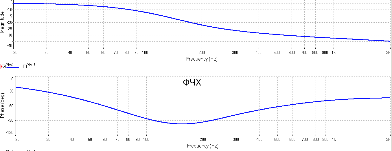

Но 10дб/октаву две RC-цепочки дают на 1,5 октавы ниже частоты среза = для получения нужна активная коррекция. И... у нас одна цепочка уже есть, нужен третий порядок с полкой?
Сейчас с ФНЧ-1, в котором 100 нФ, напрашивается частота раздела с СЧ полосой аж 550 Гц
Так что не удивительно, что слышен ной на 300 Гц!

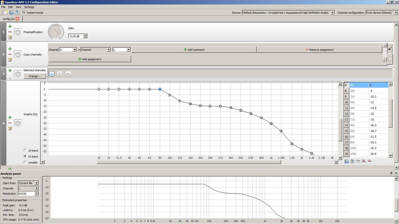

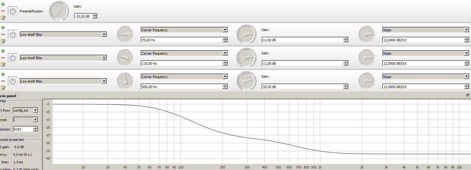

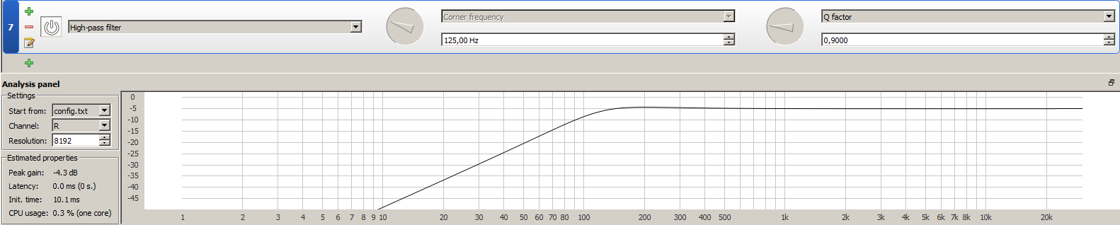

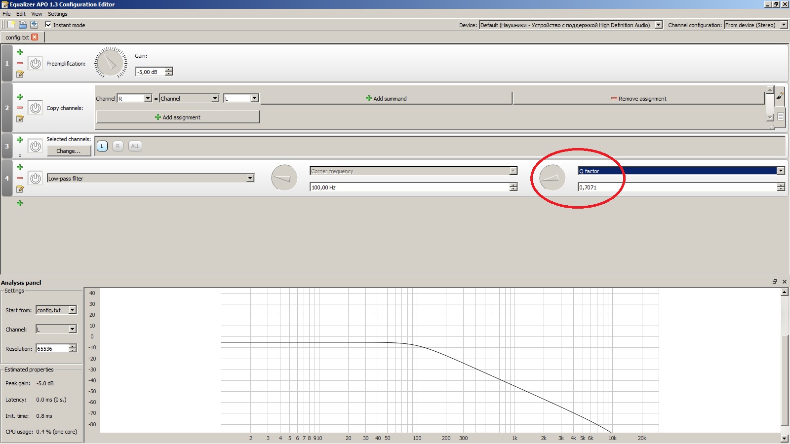

Запустил эквалайзер АРО. Потыкал мышкой - получилось. Правый канал копирует левый канал, затем в левом канале я могу изменять АЧХ.
Проверил - работает.

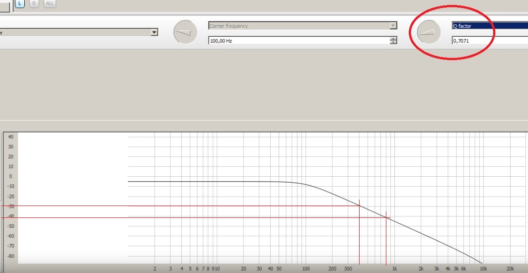

Есть стандартный НЧ фильтр. Я могу менять частоту настройти - это понятно. А вот спад в дБ/окт - не понятно. Есть какой-то "Q"-фактор, он меняет наклон в верхней части - но по-моему это не есть спад.
Мне надо понять - что именно я могу менять в эквалайзере для басовика так, чтобы в дальнейшем Николай смог мне подсказать, как оно в железе собирается, но чтобы не очень много деталек, чтобы не мудрёно.
Там есть ещё функция фильтра НЧ, - но она выглядит в форме "Z" - полка на басу и полка на ВЧ, между ними спад. Там можно настраивать "дБ/окт" - но если задать приличный диапазон между этими полками - сигнал (басовый) зелезает в перегруз.
Могу, конечно - вручную точки выставлять - но я тогда сам не буду точно знать, какая частота начала спада и с каким уклоном этот спад. Ведь руками - я могу накрутить что угодно. А детальками в железе - что-то ограниченное.

До железа пока далеко, перевести бы Ваши хотелки на язык АЧХ.

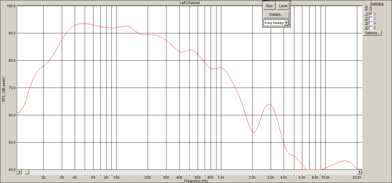

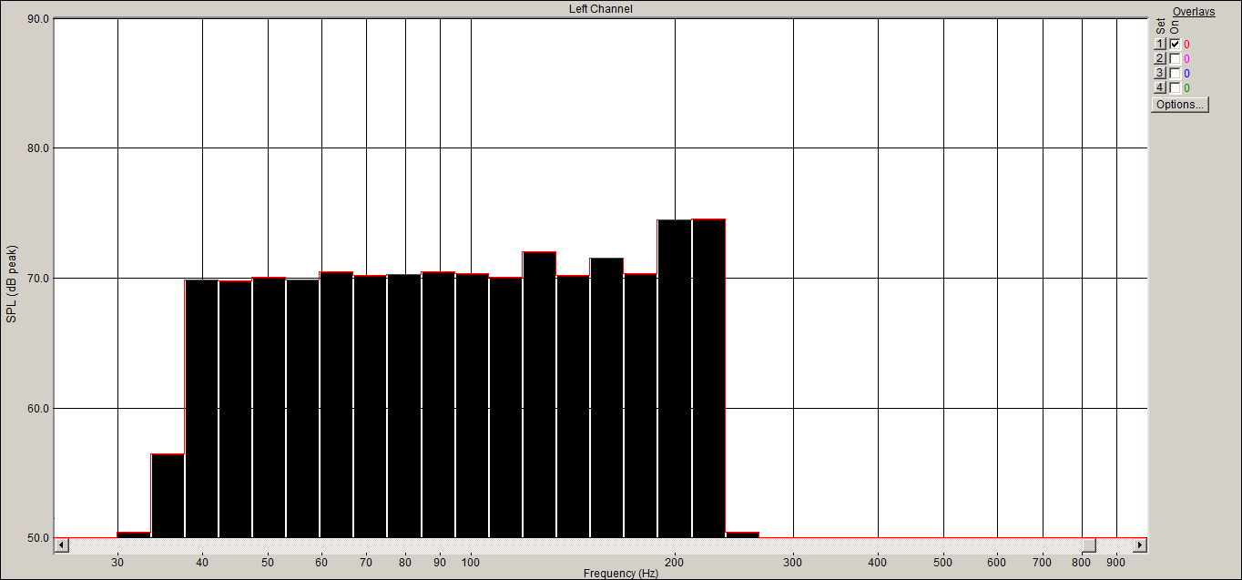

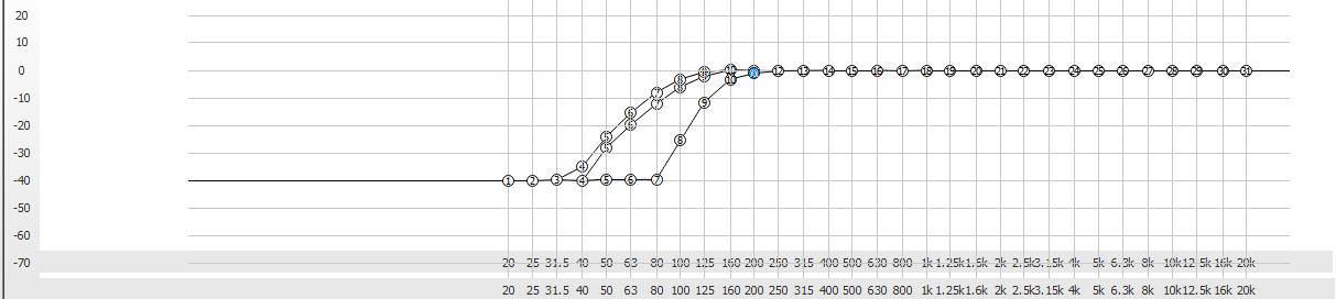

Весь вечер разбирался с этим эквалайзером АРО. Когда все спать улеглись - достал микрофон, ноутбук. На ноутбуке запустил измерение с микрофоном. С компа (на котором эквалайзер) - подавал розовый шум. В работе правая АС - СЧ/ВЧ подрезана снизу малыми межкаскадниками, басовик подрезан эквалайзером. В басовом УНЧ - отпаял 100 нФ (который оставался в этой крайней схеме https://ldsound.club/attachments/1734798687223-png.118460/ ).
Что-то у меня никак не получалось сделать красивую АЧХ на мониторе при сглаживании 1/3. Я плюнул и сделал сглаживание 1/1 октавы. Ковырял-ковырял эквалайзер, наконец получил такую картинку:
Посчитал, что это лучшее что получилось
эквалайзер в этот момент из себя представлял
Затем сделал сглаживание 1/3 октавы и снова всё перемерил
ничего не понимаю. Пойду спать готовиться.

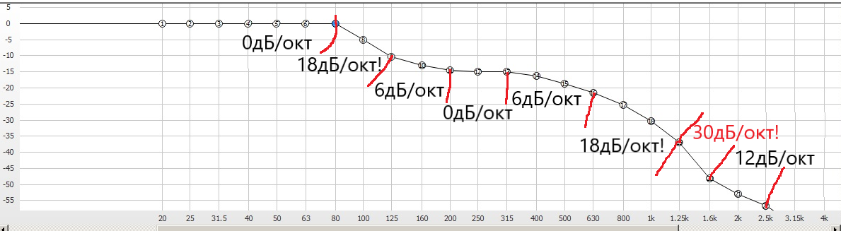

Эк Вы бедную полосу рубанули. Вот что наделали:
Ну ничего, для первого раза сойдёт ))) Если серьёзно, то видно, что вы раньше подобным не занимались. Углы недопустимы, монотонность весьма желательна, 18дБ/октаву - реально это 4-й (третий не успеет выйти на свои 18дб/окт. на коротком отрезке) порядок, китайская гуделка бандпасс.
ничего не понимаю.
Спокойно идите спать, завтра поправим.
Вообще-то я имел в виду не сведЕние по микрофону правой АС, а субъективную оценку "что на что влияет" на базе левой АС, начиная с СЧ полосы #5,385 , но Вы точно не ищете лёгких путей!

Сегодня с утра послушал тот вариант, что вчера в эквалайзере выставил. Скажу так, кратко - звучит лучше, чем ожидал. Ямы/провала в районе 150 Гц (что виден на АЧХ 1/3 окт.) - не слышу (явно).
Я не совсем понимаю методику, последовательность действий.
Судя по всему - эквалайзер может позволить мало того, что копировать левый канал в правый - так ещё и раздельно потом эти каналы обрезать. То есть - я, возможно, могу на правой АС - поменять штекеры в ламповом УНЧ - и пропустить для правой АС на СЧ/ВЧ сигнал через нормальные по ёмкости межкаскадники (без обрезания АЧХ) и редактировать в эквалайзере не только ФНЧ для басовика, но и ФВЧ для СЧ/ВЧ секции. Но тут самое главное - понимание, как пользоваться этой возможностью эквалайзера. Как с его помощью найти нужные частоты срезов и их падение дБ/окт. Методику не понимаю.
похоже, что имеющийся штатный красивый фильтр - 12 дБ/окт. И можно задать частоту среза. Я могу - сделать один такой ФНЧ для басовика 12 дБ/окт и один ФВЧ для СЧ/ВЧ (12 дБ/окт). И меняя частоту среза (для басовика и для СЧ) - такой стык двигать вверх и вниз по частоте. Но мне не хватает опыта понять - нужно ли такое вообще и каков критерий.

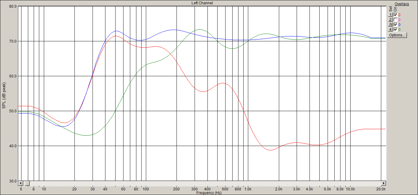

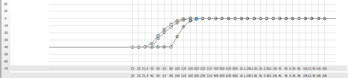

Последнее время - вёл переписку в отдельной закрытой теме, созданной Николаем Марковым. Спасибо ему. На данный момент - есть некий результат, требующий от меня решения - приступать ли к процессу с паяльником, либо размышлять дальше. Поэтому решил написать тут об основных результатах из той закрытой темы.

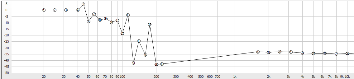

Эквалайзер-программа "АРО" - действительно смогла заработать именно так, как понадобилось мне: скопирован сигнал левого канала в правый канал, далее - имеется возможность отдельного редактирования в эквалайзере правого и левого канала. Затем - я один канал подаю на усилитель басового динамика, а второй канал - на усилитель СЧ/ВЧ части. И слушаю суммарный результат.
Первым более-менее адекватным экспериментом было - выявление нижних граничных частОт, влияющих на восприятие работы СЧ динамика ушами. Другими словами - определялся максимально возможный вверх по частоте срез работы СЧ динамика ("подрезка" его снизу). Я выявлял на музыке, слушая отдельно СЧ/ВЧ часть, насколько сильно можно подавить низкие частоты, чтобы при этом не производилось ухудшение восприятия голоса из динамика. Наиболее характерные результаты наложены вместе:
правый результат - это чисто вокал, без аккомпанемента. Средняя и левая кривая - это музыка с голосом и аккомпанементом.
Исходя из этих результатов (а также других экспериментов в эквалайзере), Николай посоветовал зафиксировать АЧХ в эквалайзере в таком положении для СЧ/ВЧ части:
в таком положении далее и настроен нижний срез у СЧ динамика. Так далее везде я его и слушал.
Далее вот какой эксперимент был проведён. Попытка выстроить ровную АЧХ на стыке СЧ и НЧ динамиков. Микрофон установлен на расстоянии 1 м от АС, по высоте - между НЧ и СЧ динамиками. Регулировались "ползунки" эквалайзера только для басовика. Результат такой подгонки:

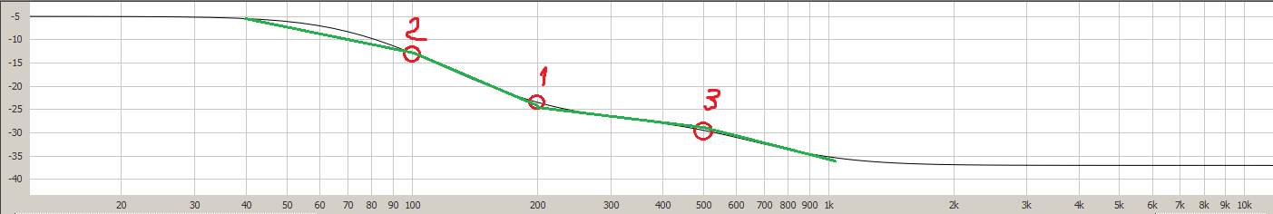

Общее наблюдение: ниже 100 Гц - положение "ползунков" довольно уверенно корректирует чёрные столбики АЧХ, которые "видит" микрофон. Выше 100 Гц - реакция микрофона расплывчата, регулирование одного ползунка - влияет на столбики соседних частОт. Кроме того, выше 100 Гц - не удаётся выставить столбики в линию, скорее всего из-за влияния СЧ динамика (повторюсь, что корректировке в этом эксперименте подвергался только басовик).
Далее, в результате довольно продолжительного прослушивания, с помощью более-менее сглаженных фильтров (инструментов) программы-эквалайзера, для интересующего меня звучания, была получена такая АЧХ в эквалайзере для басовика:
наиболее характерные (оказывающие сильное влияние на звучание) точки:
точка 1 - самая влияющая, увеличение уровня этого ползунка - приводит к появлению некого гула на нижнем диапазоне голоса;
точка 2 - увеличение уровня приводит к восприятию излишнего баса, "мрачности" на музыке
точка 3 - увеличение уровня приводит к эффекту "бочки" на голосе, уменьшение уровня - приводит к ухудшению панча, теряется фундамент голоса толстого мужика.
При этих полученных (оптимальных на мой взгляд) настройках, сделал измерения.

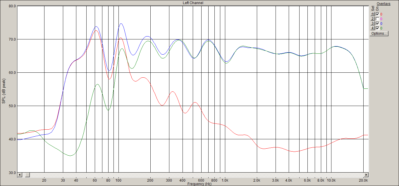

Басовик в ближнем поле:
Микрофон в равностороннем треуголинике между АС, на уровне ушей сидящего:
то же, на уровне ушей стоящего:
Данные результаты, полученные с помощью эквалайзера на компьютере - дались мне не просто. Довольно много времени я потратил, пытаясь регулировать вид АЧХ и уровни на эквалайзере. При этом, возможность послушать левую АС (нетронутую) быстрым перекидыванием - отсутствует (так как задействованы оба канала на одну АС).
Но, хочу сказать, что моё субъективное мнение такое: рок музыка стала выразительной на басу, электрогитара завораживает, "каша" на басу не ощущается и бас при этом присутствует довольно глубокий. В то же время - голос не деградировал.
Поэтому, я попросил Николая составить схему на "железе", которая будет близка к АЧХ, полученной мною с помощью эквалайзера. Николай сделал:
Николаю - спасибо.
А сюда я отписался - так как мне требуется принять решение. Сборка такого фильтра - уже не проста для меня. Даже для "попробовать послушать". И хотелось бы услышать - а верно ли вообще моё движение.

В двух словах так. Ты на слух вырулил достойный звук своего средника +пищалы. Получил красивую АЧХ слева. Но не факт, что твой басовик сможет к ней зеркально пристыковаться, если спад отдачи средника лежит ниже 100Герц . Полоса у басовика должна начинаться герц от 10-20 примерно. Тогда на сотне срастется. Все равно придется ужать нижний срез у 5ГД-1, одновременно искурочив весь твой достигнутый звуковой комфорт.
А кто обещал, что будет просто?
И самое страшное- что вдруг однажды к тебе нагрянут дядя Саша с Антоном и надают тебе щелбанов за вмешательство в коллективно добытый звук.
Пётр
29 Ноя 2019
1,582
938
55
Александр, я правильно понимаю - что Ваше мнение, что если я хочу вывести работу басовика в полку с СЧ - то мне следует повышать частоту раздела так, чтобы басовик отыграл бы до раздела хотя бы октаву?
