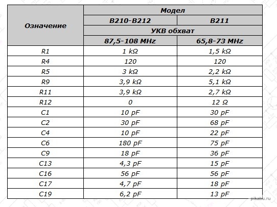

Пару лет взад отремонтировал Океан-209, и перестроил УКВ на ФМ
    58.6 KB · Просмотры: 130
А возможно ли сделать такую же, но на лампах для ФМ диапазона?
Или она только в УКВ диапазоне могла работать с советским стандартом, в смысле(полярной модуляцией, или сегодня только с пилот-тоном раскроет стерео?)

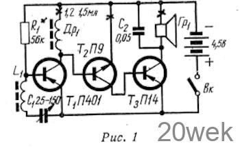

Моей любимой схемой была эта. Повторял её однократно с разными транзисторами работал этот приёмничик сутками не выключаясь от одной пальчиковой батарейки. Помню как сейчас L1 феррит 400НН длина 100мм диаметр 8мм 88 витков C1 56пФ радиостанция Маяк, в качестве наушника ТМ-4 .
И ведь как работала!!! Помню!!! Её у нас в классе повторяли, взяли у меня, на уроке к наушнику на базе ДЭМШ делали рупор из бумажки, задние ряды слушали песни.)))
Спаять бы сейчас, на щелбан, по прибору настроить, да нет СВ диапазона уже.
СВ диапазон скоро передадут в аренду для 7G мобил, будем слухать

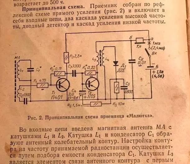

В этой же книжке была схема приемника Малыш, если память не подводит.
Малютка-по рефлексной схеме, схему не повторял, чего-то испугался. 6 резисторов видимо, была запредельно сложная схема))

Есть. 1278 кГц. Транзисторы - П416Б. Питание 1,5 В
Еще интереснее регенеративную схему собрать.
