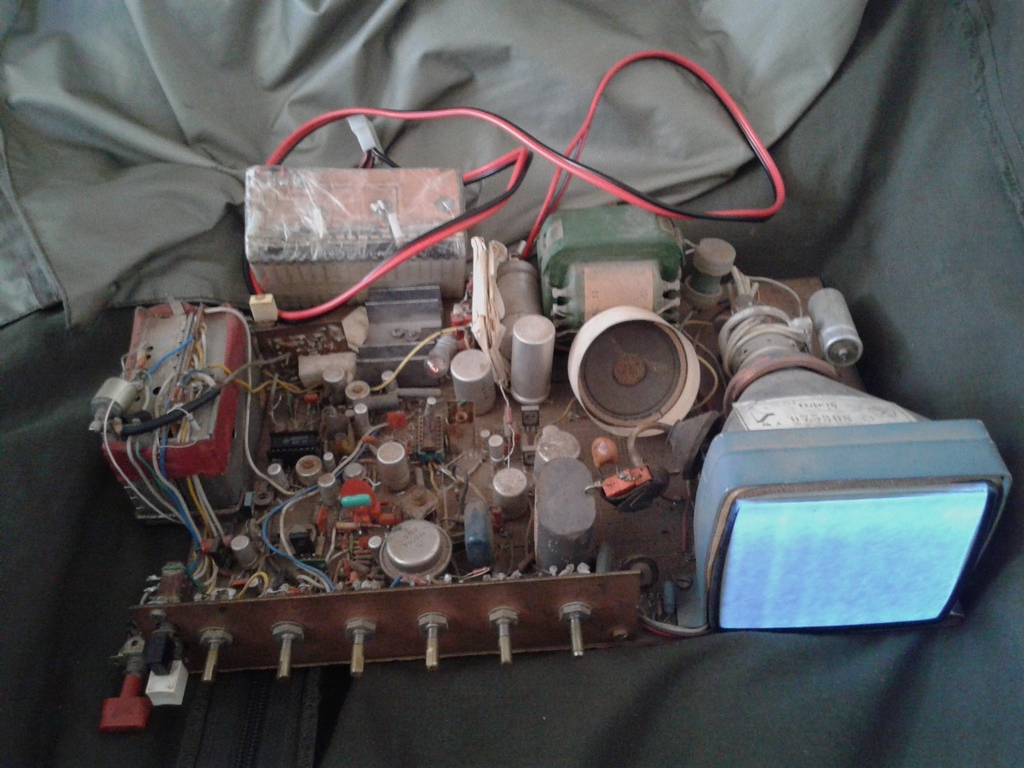

Я ,например, из очередного своего самопала ...что я делал давным -давно...могу уже назвать смело - это хлам.
Портативный макет на приём как советских ,так и зарубежных тв-каналов с регулировкой полосы пропускания УПЧИ и 2-мя
значениями ПЧ звука ,работающий как от сети ,так и от батареек .
Хлам ,но это остается всё же Телевизором,который работает даже спустя через 40 лет .

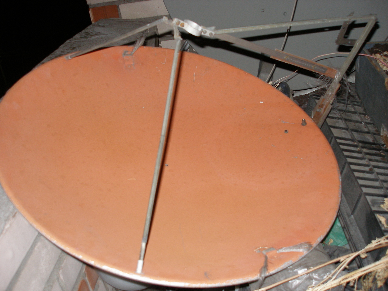

На заре спутникового вещания (почти 30 лет назад), было мной изготовлена из детских санок диаметром 70см ,как вы
выразились хреновина ,которая позволила мне смотреть ТВ спутниковые каналы .Эта хреновина всё равно имеет название ...прямофокусная спутниковая антенна.

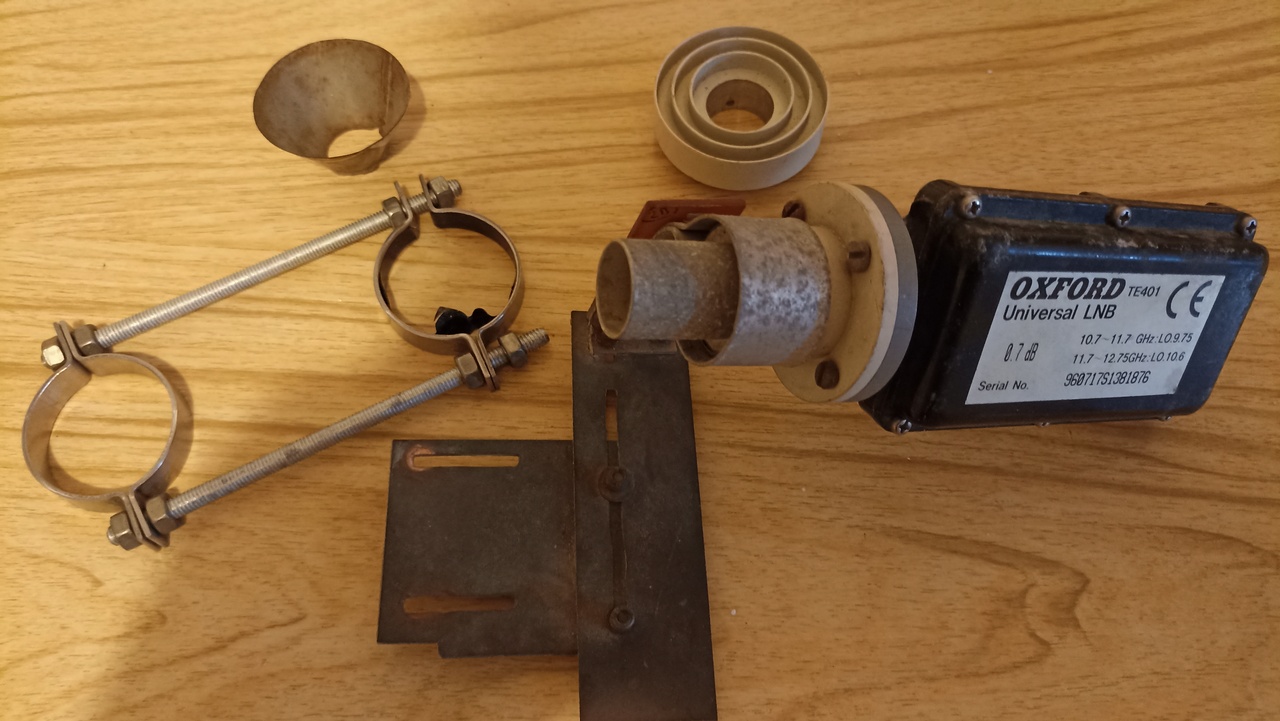

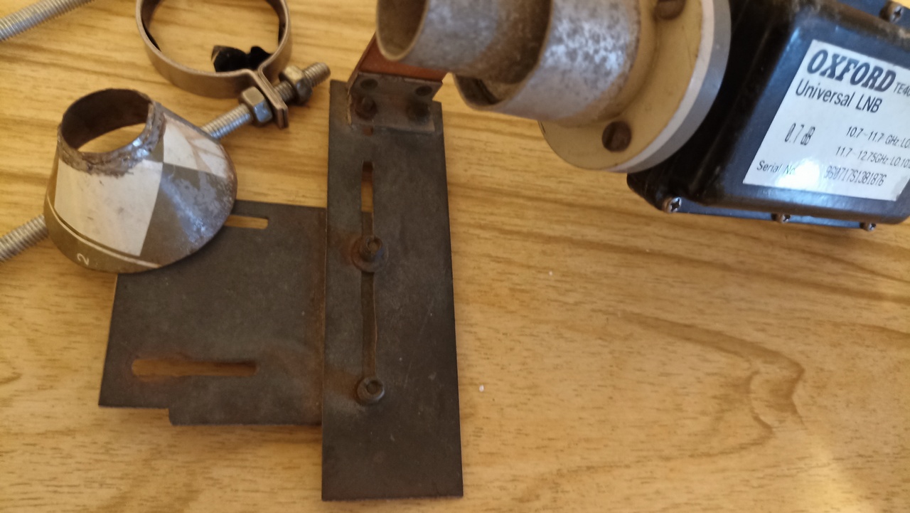

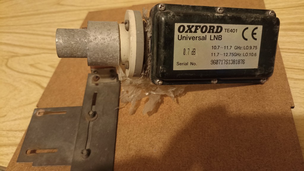

Затем ,для возможности смотреть одновременно два рядом находящихся спутника (без поворотного устройства),пришлось придумывать и рассчитывать другие хреновины ,одна и которых имеет название облучатель для уже офсетной антенны.
Для облучателя была применена жестянка от шашек(что видно на фото). :)

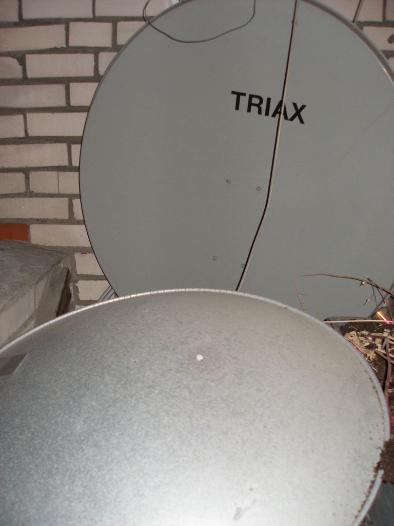

Промышленная офсетная антенна диаметром 1м пришла на смену детских санок ,так как уже через несколько лет уже возможно было купить сие чудо того времени.
Не все санки подходили, а только те, на которые по конверсии пускали зеркала параболических антенн.

Во времена были: мальцы санки купить не могли, а народ СуперЧенел зырил! На 70-ти см-вую антенну хорошо принимались 70 см-е волны
У меня был самый большой диаметр санок-70см изготовитель г.Выборг ,но были вроде ещё 60 см -про них ничего не знаю.
Да ,и промышленные СВЧ-головки(конвертора) не все подходили сначала на заре спутникового вещания для приёма в России из-за слабого сигнала .
Отношение сигнал/шум был у СВЧ-головок разный ,что приводило к потери цветного изображения и появлению шума на изображение(отбирал из массы ,остальные назад в Польшу :)) .

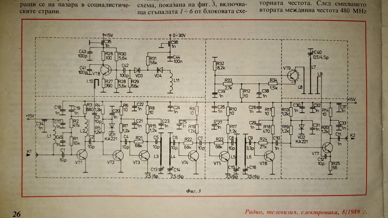

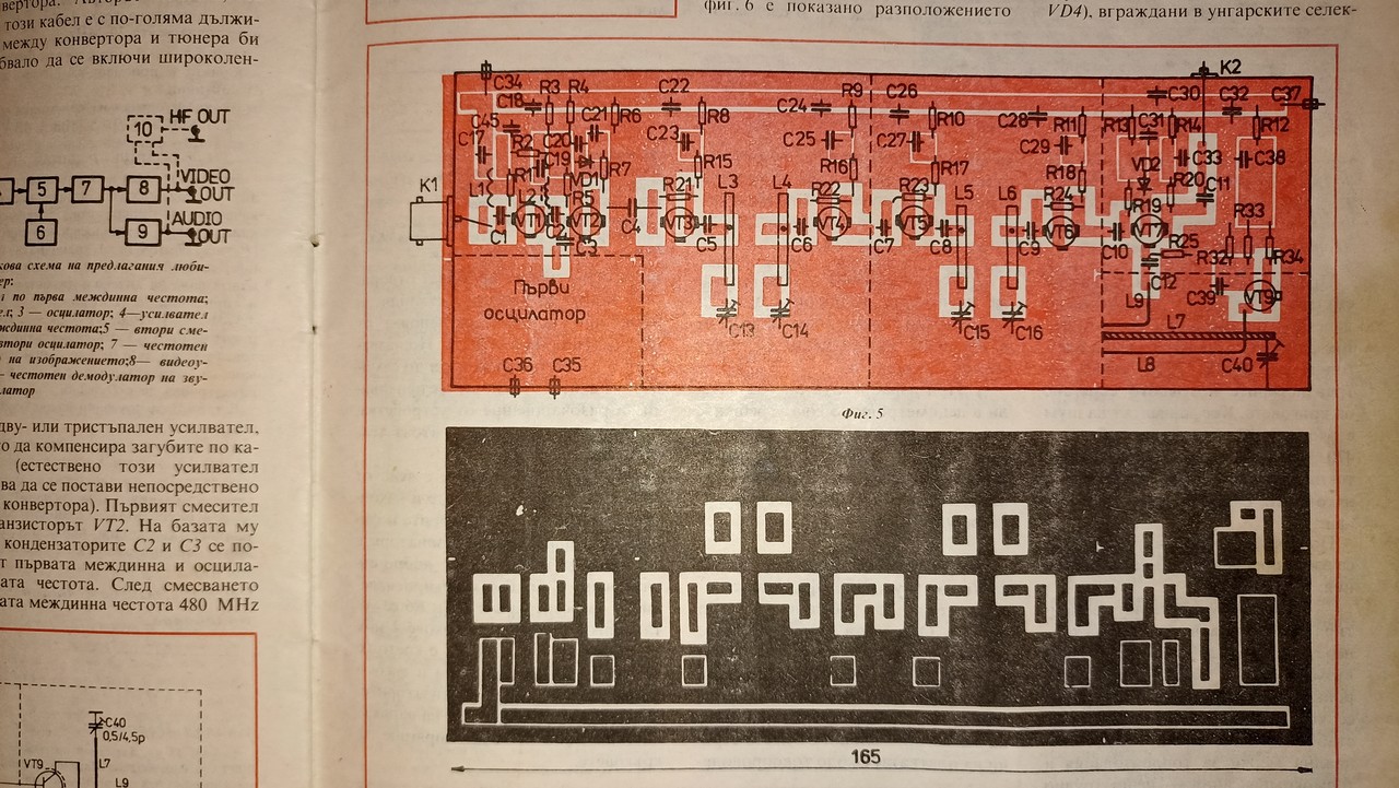

В СССР прямой печатной инфы не было ,я выписывал забугорные журналы ,один из которых был Радио,телевизия ,электроника ...где подробно уже в 1989году был опубликована схема приёмника для приёма спутниковых ТВ каналов.
Журнал сохранился по сей день...
Вот сфоткал схемку и печатную плату . На плате только плохо видны сквозные отверстия диаметром 1 мм ,чтобы соединять общий провод (землю) с двух сторон платы.

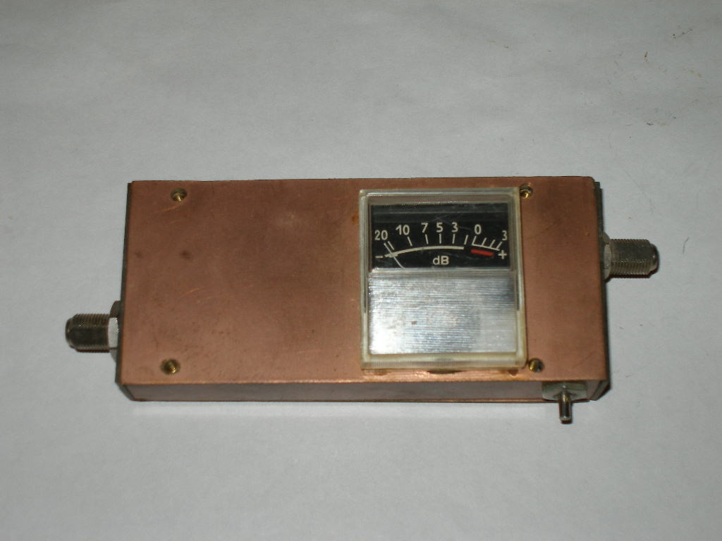

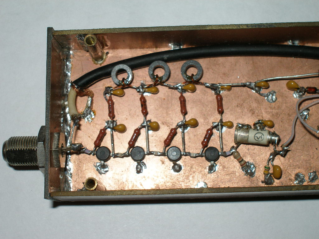

Прибор для настройки антенны на спутник пришлось делать самому ,вот он из моего уже хлама...
Внешний вид и потроха внутренние.

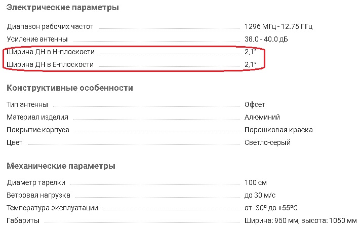

Без прибора...это как попасть иголкой в спутник ,очень трудно .
В то время ширина ДН спутн. антенн была не более 1-2.5 град. в зависимости от диаметра антенны,чем больше диаметр -тем ширина ДН меньше.
Например офсет 1м имеет ширину ДН всего 2.1град.

Фактически МШУ не было, был только смеситель с первой ПЧ (~1 ГГц) и гетеродин имени Гана. Самому сделать МШУ на арсениде с галлием, настроить его (индиевой фольгой) в домашних условиях было задачей нереальной. Перетяжка внутри облучателя (2...3 мм) это магическое отверстие связи гетеродина с внешним миром (пространством смешения двух полей)

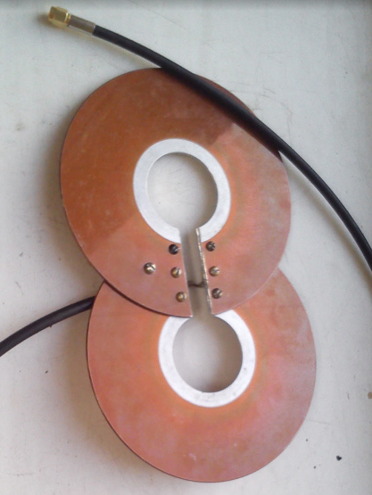

самая крутая и повторяемая антенна для вафли это ФА-20 восьмь воздушных патчей,можно даже из жести от консервных банок спаять усиление у нее 19дб(16Dbi) вроде,дальше только тарелка лучше ее
