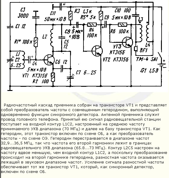

Схема УКВ приемника с питанием от энергии поля. Из Радио 2001, №7

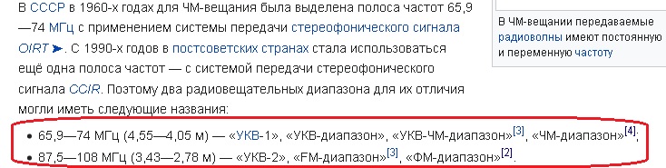

Это касается и диапазона ,где в зависимости от времени было множество терминов(названий) ,присущих к определённому диапазону, для их отличия.
Это можно видеть ниже...

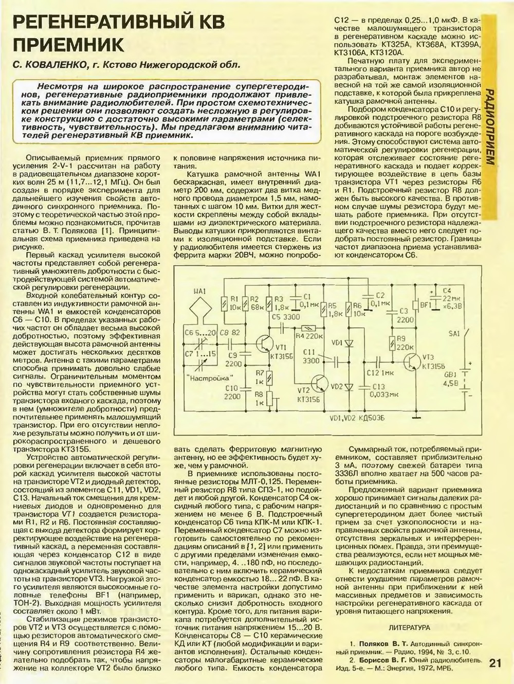

Про регенераторы. В свое время немного возился с ними, вещь хорошая но весьма нестабильная.
Постоянно приходилось подстраивать глубину пос.
Пришел к выводу, что нужно какое то слежение, типа ару.
И тут попалась вот эта статья в Радио. Примерно так и сделал.
    597.4 KB · Просмотры: 74

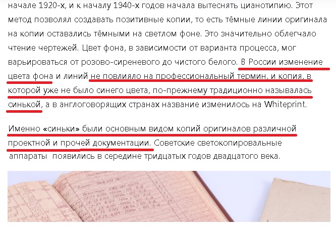

По части лилово-коричневого цвета ...
Изменение цвета не повлияло на термин и копия ,в которой не было синего цвета, по-прежнему называлась СИНЬКОЙ.

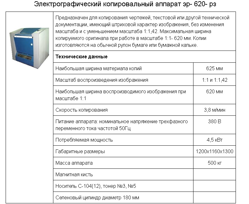

Взгляните какие подъёмные копировальные аппараты массой полтонны...
Если зашло про грамотность ,то в СССР было название КОПИРОВАЛЬНЫЙ АППАРАТ .

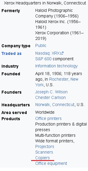

Ну ,а общее название Ксерокс (ксерить) в России пошло от названия компании Xerox и употреблялось в основном ,в рекламных материалах называлось также копир.
Copiers указан и в шапке выпускаемой продукции корпорации Xerox.
Так что Xerox Corporation даже пыталась искоренить слово ксерокс среди российских потребителей ,которое так хорошо прижилось в России ,но у вы, это слово так и ходит по сей день.

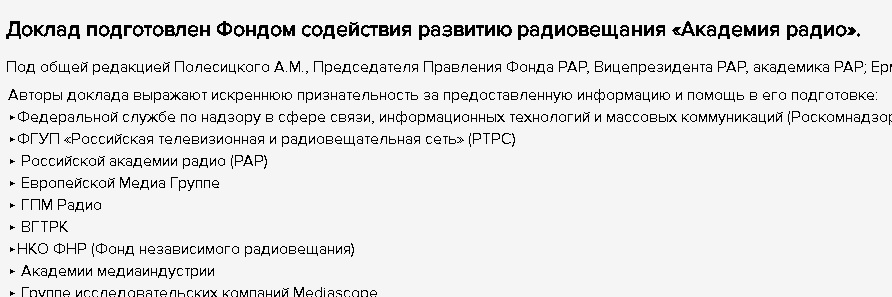

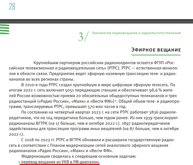

Всё правильно написали коллега (я был в начале 80-хх 1,5 года начальником передающего центра связи) ...что было сказано мной ранее...для их ОТЛИЧИЯ.
Что подтверждается в...
Отраслевом докладе «Радиовещание России 2022–2023: состояние, тенденции и перспективы развития»
Доклад подготовлен Фондом содействия развитию радиовещания «Академия радио»...
По мнению Корвета-200 безграмотными людьми..._hm_
pdf.файл доклада...
стр.22 доклада
стр.30
Где указаны как УКВ ,так и FM(ФМ) диапазон (подчеркнул красным) .

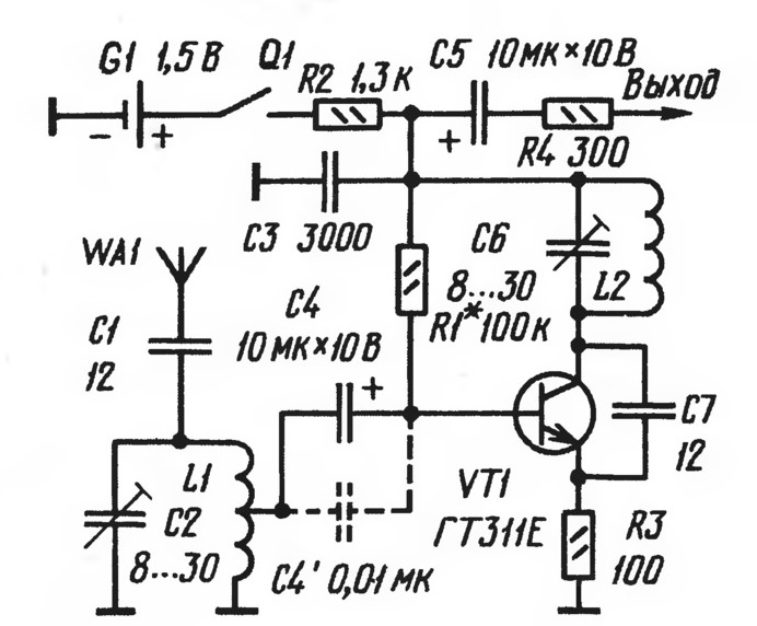

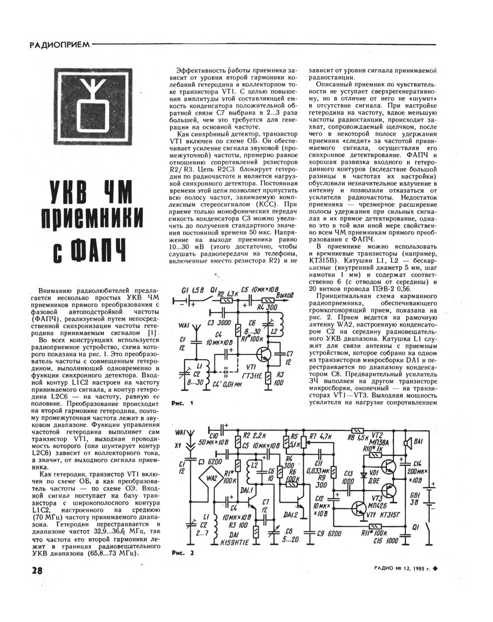

Где бы только синхронизатор взять. Кстати, в ВРЛ была такая схема (ориентировочно 1987 год) с приемной частью на одном транзисторе и двух контурах (один был настроен на половину частоты сигнала), УНЧ был с трансформаторным выходом. Собирал, прием не устойчивый, влияло положение рук на близость к антенне
Вы про эту схемку говорите...
Она появилась после публикации Захарова в журнале Радио номер 12 за 1985г
где описывался УКВ ЧМ приёмник с ФАПЧ с питанием от 1,5В
и 3В.

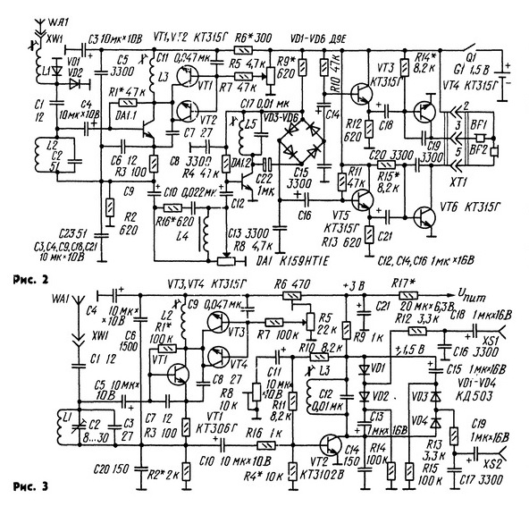

Чуток по теме: мало в каких бытовых приемниках применяли кольцевой ----- (четыре диода в кольце).
Далее пошло развитие ...стереоприёмник.
"кольцевой"стереодекодер...
стереодекодер переключается автоматом из режима Моно в режим Стерео.
вся статья в Радио 10 за 1987г стр.56-57 с двумя радиоприёмниками с питанием от 1,5В и 3В.

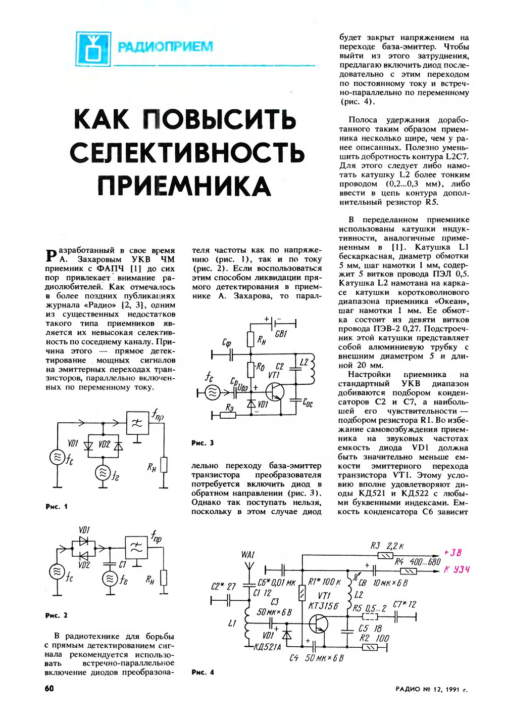

часть отзыва Полякова ...

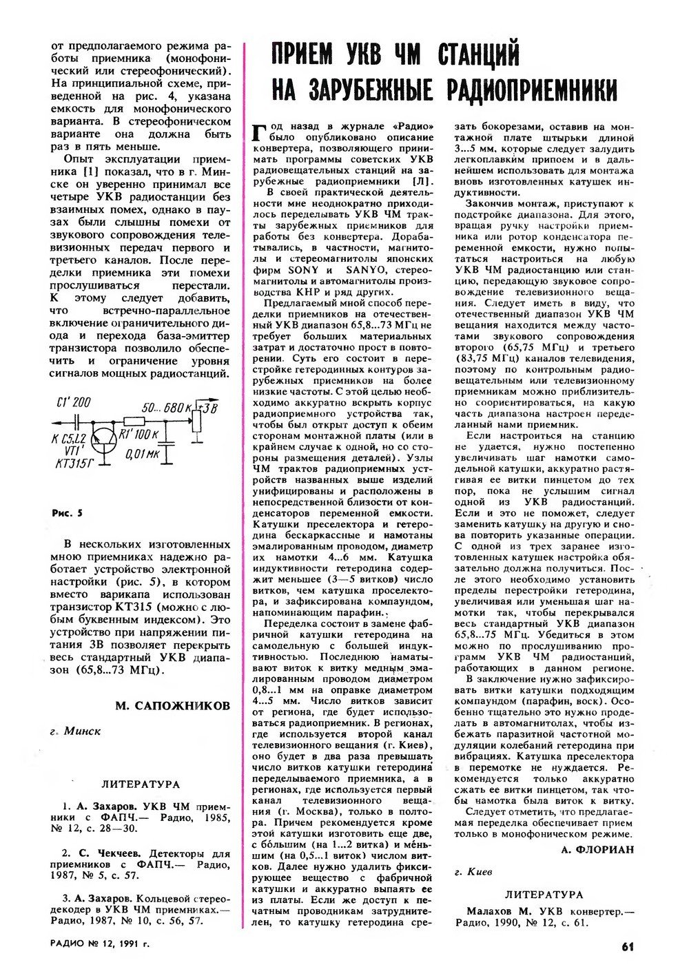

Поляковым также было отмечено... небольшая селективность приёмника.
Как повысить селективность приемника было в статье Радио номер 12 за 1991г.
Полные статьи из журналов за 1985,1987 и 1991гг.
f.1985-12.031.jpg f.1987-10.062.jpg f.1987-10.061.jpgf.1991-12.061.jpg f.1991-12.062.jpg
