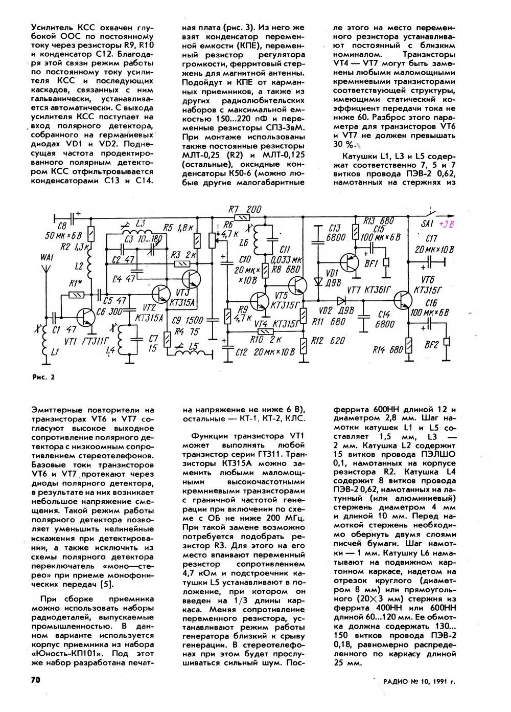

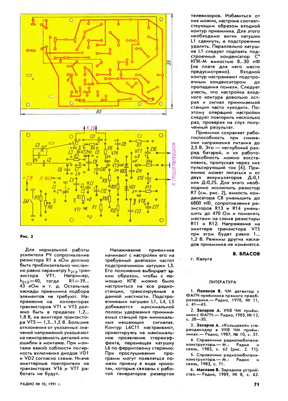

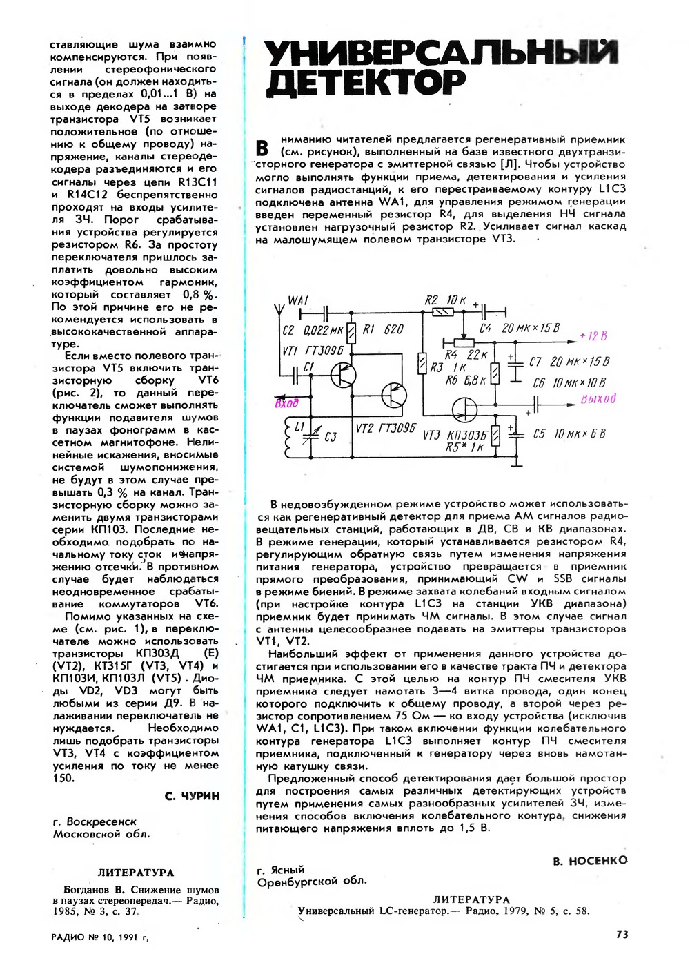

На 174УР3 (кажется на ней) сделал детектор сигнала на выходе 174ХА2 (или кто там был УВЧ+гетеродин+смеситель+УПЧ?). Действительно улучшилось качество приёма АМ-сигналов.
11 Окт 2021
388
139
21
Рязань
Как вариант.

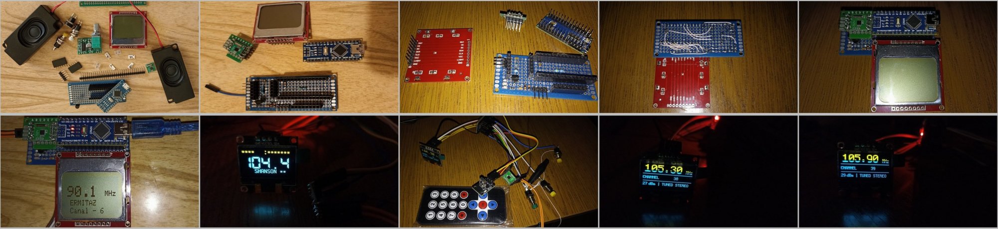

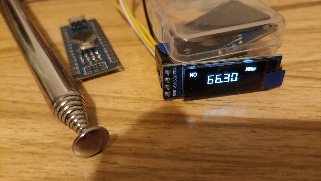

Сделать бы детекторный приемник для ФМ!
Уже показывал потроха своего самопального стереоприёмника прошлого столетия на 2-а диапазона (УКВ и ФМ).
Сейчас проще можно сделать, даже с пультом ИК .
В закромах были дешёвые индикаторы и микроконтроллеры.
Сделал в макетах за несколько дней 3 варианта ФМ и УКВ приёмников, даже с пультом ИК .
Никаких контуров по настройке , всё забито в прошивке.
Удивился что по сей день работают 4 канала на УКВ и 42 канала на ФМ диапазонах.
Вот только на УКВ вещание идёт в моно ,на ФМ - в стерео.
Индикатор радиоприёмника с частотой УКВ диапазона (где мо (моно) )
варианты ФМ -приёмников
ДВ ,СВ диапазоны у нас уже мёртвые в городе ,за городом вечером можно поймать только удаленные забугорные радиостанции .
На свой МАЛАХИТ принимающий до 2ГГц множество видов модуляций радиостанций ,слушать в диапазонах ДВ и СВ нечего.
