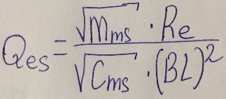

Qts78986875.jpgВыведена из формулы для корпусаКонструирование громкоговорителей..., Виноградова
Qesphoto_2023-06-28_21-33-58.jpgВыведена из формулИз программы LIMP

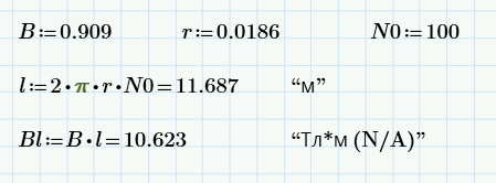

Re - это всегда сопротивление на клеммах динамика. Ни разу не было другого мнения. Потому что сопротивление всегда участвует в параметрах.
В отличии от него вся длина провода в работе не участвует. Например при заявленной в первой же строке мощности (1 Вт) работает длина провода в зазоре и ещё чуть-чуть. Остальной провод никогда не бывает в зазоре в процессе измерений. Тут ключевое слово никогда. Но ведь так хочется по-больше, чтобы добротность была по-ниже и потерь по-больше. Правда по расчётам выходит потерь меньше, но Игорь сказал что больше, верить надо конечно Игорю. Вера - всё, знания - ничто.
MacSys
24 Мар 2022
1,496
1,671
70
Кривой Рог
Глупость какая то, указыавать сопротивление всего провода, а длину только куска что в зазоре. Это как квартира 250м2, а за отопление указывать жилую площадь как 15м2 а остальное куда?

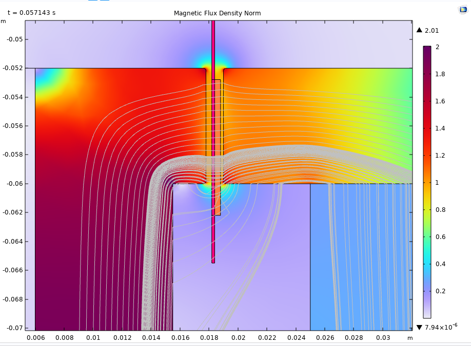

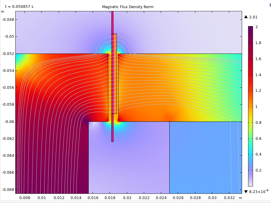

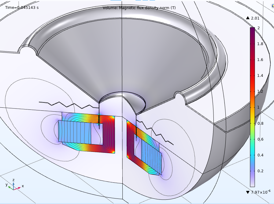

Тогда зазор не нужен. Делаем его высотой миллиметр, индукция огромная, провод всё равно весь в расчёт подставляем. Больше индукция - давление по расчёту выше. Правда по измерениям выйдет наоборот. Но кого тут волнует реальность. Фантазии рулят.
С квартирой хорошая аналогия. Греть будете всю квартиру, т.е. катушку, а жить в одной комнате. В процессе измерения выходить из комнаты не будете, было ли тепло в туалете или холодно - без разницы, Вы никогда об этом не узнаете и соответственно учесть не сможете.

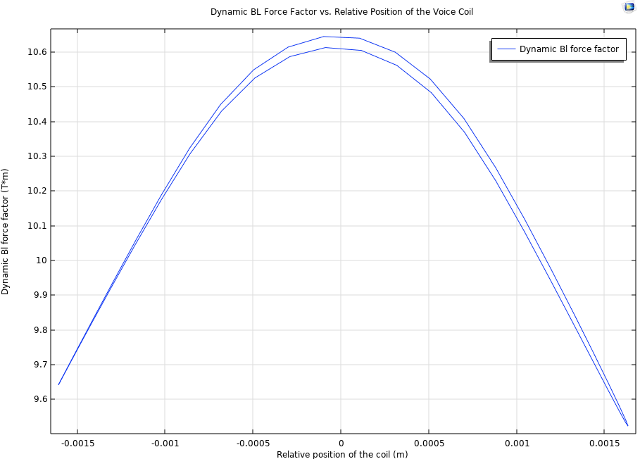

Если хода почти нет, например при измерении на 1 Ватте, что делает остальная часть провода? Надо ли её учитывать в расчёте давления, чувствительности и КПД?
Напомню, если кто забыл: расчёт должен совпадать с измерением. Если не совпадает - грош цена такому "специалисту по расчётам и измерениям".

Разумеется провод вне магнитного поля не работает. Но создает индуктивность, сопротивление, вес катушки, значит учитывается в расчете, но я расчеты не делал и не вникал.
3,708
390
76
Но никогда не поздно начать вникать. Например в расчёт давления, чувствительности и КПД. Конечно провод вне зазора влияет, влияют его индуктивность, сопротивление и вес и все эти влияния в знаменателе, потому что чем они больше, тем КПД и всё остальное меньше.
Всё время норовят засунуть провод вне зазора в числитель, рассказывая что чем больше провода вне зазора, тем больше давление.
Теперь, когда есть первый пост этой темы и формулы - можно точно посчитать потери и оценить перспективы их увеличения и уменьшения.
Это не Игорь сказал, а физика. Вы чем добротность пониже обеспечиваете - тормозами. А тормоз - это всегда потери.
Вы физику в школе прогуливали. У динамика тормоз называют мотором, причём мотором гораздо чаще. Чем выше КПД, тем быстрее разгон подвижки и ниже добротность. Тормозится подвижка тоже мотором, отдельного тормоза у динамика нет. Для тех, кто в первый раз тему читают: мотор динамика - это цепь и катушка. Можно мотор тормозом назвать - суть не меняется.

По Вашему надо считать всю катушку в любом случае, без разницы в зазоре она или нет. Тогда нет никакого смысла делать высокий зазор и тем самым уменьшать индукцию. Берём например 75ГДН, обнижаем фланец до 1-2 миллиметров, получаем больше 1.5Т - вуаля, чувствительность подняли в полтора раза (индукция была 1Т, стала 1.5Т).
Странно почему производители до этого не додумались, сабвуферы попадаются с зазорами 25-30 мм высотой. Предложите им за небольшое вознаграждение рассказать как поднять КПД раза в 2.
