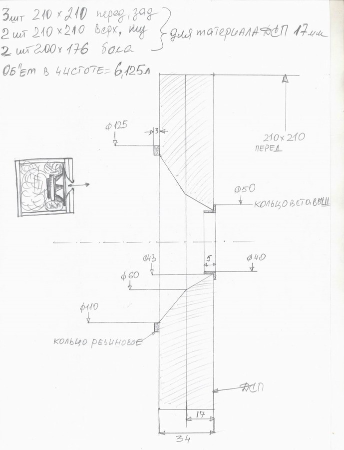

прикинул и расчертил
Ну, а так как сабик оказался бодр, весел и напорист, то следом "возник этот

Это не рупор, а предрупорная камера. При отсутствии рупора звучит смешно, но такова терминология. Площадь диффузора значительно больше площади горла "рупора". Благодаря сжатию (расширению) воздуха в предрупорной камере объемная скорость в горле "рупора" несколько меньше объемной скорости воздуха, вытесняемого диффузором. Камера играет роль шунтирующей гибкости.
Для передачи низких частот требуется значительное расстояние между диффузором и началом (крышкой) предрупорной камеры. В этом случае помимо лучшего согласования (увеличения гибкости) хуже происходит передача паразитных (в данном случае) высоких частот.
Для обычного рупора, передающего весь частотный диапазон, это не годится, а для сабвуфера... Почему бы и нет.
Объемной скоростью V звука называют величину, равную произведению колебательной скорости V на площадь S поперечного сечения канала, в котором распространяется звук.
какое преимущество даёт обратный рупор?
По крайней мере, в описании первого рисунка в #40, от которого и был мой старт по остальному, было написано, что он (рупор) даёт дополнительную нагрузку на внешнюю сторону диффузора. Таким образом хоть как-то уравновешивая нагрузку на внутреннюю сторону диффузора. Ну и соответственно повышая КПД (как всякий рупор (тут условный конечно) ) динамика. На сколько не указано.

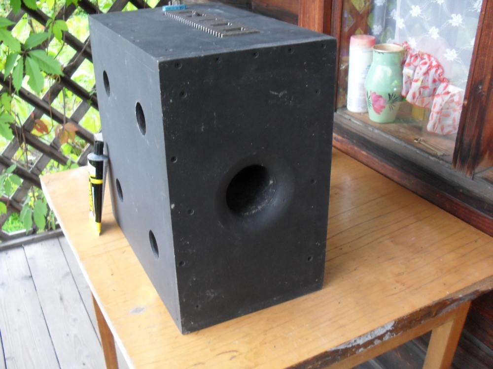

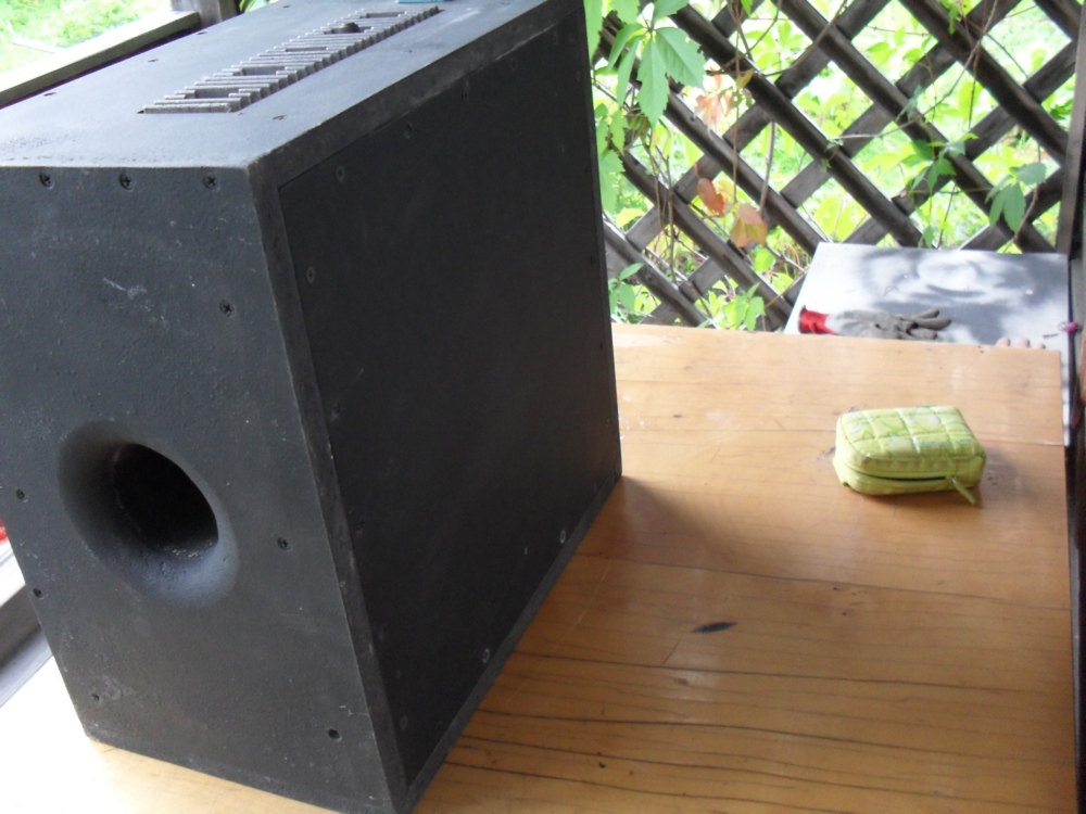

Я делал.
В маленький на одном 25ГДН-3-4 врезал от Кометовских колонок на таком же динамике. "Труба" ФИ этой колонки имеет размеры отверстия примерно 60х20 мм, что эквивалентно круглой трубе около 40 мм. Среднюю длину этот прямоугольник имеет 170 мм вместе с загибом. В упомянутой колонке эта "труба" создаёт частоту резонанса равную~45 герцам. В сабике же с обратным рупором такая "труба" резонирует на частоте ~ 55 герц. Человек поставил себе в Москвич сорок первый. Фото к сожалению нет.
Ну и во второй тоже врезал. #37.
Ящик с внешними размерами: 405х405х245. Внутренними: 373х373х200= 27,8 литров. Самое то для четырёх 10ГД-34. Труба из картона (от Кодаковской плёнки) со стенками толщиной в 5,0 мм с внутренним диаметром в 75,0 мм, и длиной 150 мм. Труба была приклеена торцом с внутренней стороны корпуса. соответственно к её длине было добавлено 16,0 мм. По расчётам вышло F=44 Hz.
