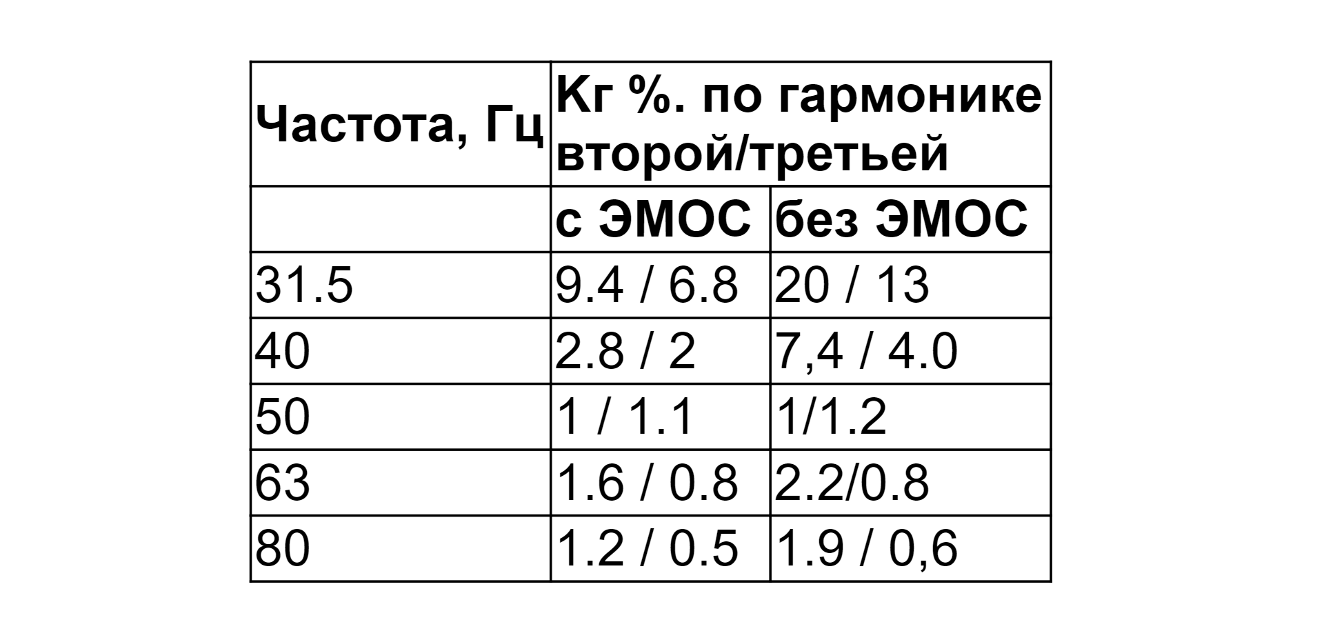

Системе эмос ничего угадывать не нужно, эмос это электро-механическая-обратная-связь которая убирает все виды искажений так же как это происходит в Вашем усилителе мощности к которому Вы подключаете динамики или акустическую систему, в усилителе же обратная связь ничего не угадывает а просто делает свое дело очень быстро обрабатывая , только в системе эмос это происходит медленнее так как имеем дело всё таки с механической колебательной системой но для коррекции на низких частотах её достаточно (существуют разные типы эмос по смещению по ускорению диффузора и тд,) другие не интересны самая крутая по ускорению диффузора, поступает музыкальный сигнал на вход система по средством снятия с датчика закреплённого непосредственно на звуковой катушке определяет скорость и амплитуду движения диффузора если она отличается от той что на входе, эмос даёт определённый сигнал коррекции например поступает резкий импульс удар барабана, датчик на звуковой катушке видит что диффузор запаздывает относительно волны входящего сигнала и начинает подавать на усилитель мощности многократное превышение мощности в реальном времени пока многократно возросший ток в звуковой катушке не заставит резко её ускориться и при этом постоянно на очень высокой частоте в режиме реального времени идёт связь с датчиком и сравнение движения звуковой катушки относительно входного сигнала, когда же диффузор достиг пика волны входящего сигнала и продолжает двигаться по инерции то эмос подаёт сигнал на усилитель в противофазе для резкой остановки инерционного движения , например фирма velodyne в своих servo сабвуферах указывает что опрос датчика у них происходит 16000 раз в секунду соответственно столько же раз усилитель может дать управляющий сигнал коррекции
Можете нарисовать первую половину периода просто хорошего динамика и динамика с предложенной Вами ЭМОС. Хотелось бы понять как эта ЭМОС угадывает заранее какой сигнал надо подать на хреновый динамик чтобы он догнал хороший. Возможно Вы изобрели машину времени - тогда снимаю шляпу. Если нет - не снимаю.
Вот эмос в действии
Кстати,при современных темпах развития электроники и программирования,вполне можно создать систему,например ,как у многоканального звука,но только разложенную на частоты.И например музыка анализируется,возможно разделяется на параллельные потоки звуковоспроизведения,и НЧ поток ,может при необходимости корректироваться,ускоряя вывод его звучания на доли секунды.Могла бы быть отключаемой или настраиваемой,по кнопке и желанию слушателя.
ПС,но всё равно ,это будет каша в итоге.
Единственный нормальный выход,запись поканально всех инструментов и голосов,и прослушивание на отдельных АС с коррекцией по времени.
На видео в конце видно как при введении в действие ЭМОС (на 45-ой секунде) амплитуда упала практически до нуля, т.е. томоза с ЭМОС судя по изображению в разы больше чем без неё. После чего оператор что-то перещелкнул, видимо чувствительность осцилографа по второму входу и добавил изображение амплитуды. Не саму амплитуду, а её изображение. А можно поднять амплитуду а не изображение? Можно, но для этого ЭМОС включать нельзя. А исправить форму и уменьшить задержку? Тоже можно. Например надо помочь человеку обжегшемуся на морелях и динаудио. Можно встроить в систему компьютер и убить звук (см. видео про эмос), можно простым механическим способом. В этом случае не придётся перещёлкивать ручки чтобы амплитуду увидеть. Можно даже при помощи оформления (вспоминам БП на 35-ке с ровной полкой 30-200) правда там звука нет, зато давление внизу не валится.

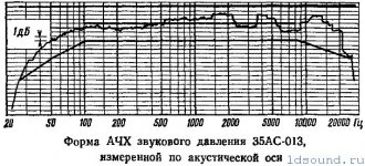

    94.9 KB · Просмотры: 170
Вот ещё про эмос http://www.reanimator-h.narod.ru/emos_gn.htm
И это не изображение поднялось а именно амплитуда,
Посмотрите ролик, там прекрасно видно что происходит с сигналом при включении ЭМОС, тем более есть коментатор. Жаль что он ничего не сказал про два щелчка, про то, что он ими перестроил. Прокомментирую я: двумя щелчками на 2 шага уменьшена чувствительность первого (верхнего) луча осциллографа. Но там прекрасно виден сигнал до переключения, даже можно оценить переходный процесс происходящий с небольшой задержкой.
В этой системе для корректной работы нужна номинальная мощность усилителя которая не менее чем в 5раз должна быть больше требуемой, любое падение амплитуды компенсируется повышением подводимой мощности, но никакое повышение мощности не сможет исправить испорченную форму амплитуды и запаздывание движения диффузора, то что Вы называете "тормоза" так тормоза это как раз изменение не уровня амплитуды, а формы волны и временной сдвиг (отставание) которой видно на луче с датчика происходит в динамике без эмос, понятно что чем дороже и лучше динамик у него будет меньше запаздывание, но оно есть потому что глупо верить в достоверность передачи самого начала звучания всех звуков даже дорогого динамика по своему устройству как электро-механический преобразователь с кпд около 1го%, из классических акустических систем с пассивными фильтрами мы слышим только звучание уже играющего инструмента, а первые мс не воспроизводятся и воспроизводиться не могут потому что сам привод излучателя это катушка индуктивности через которую не может просто так резко ток пройти без специальных схемных решений, в изодинамических, или электростатах там ещё возможно так как принцип практически не индуктивный.
