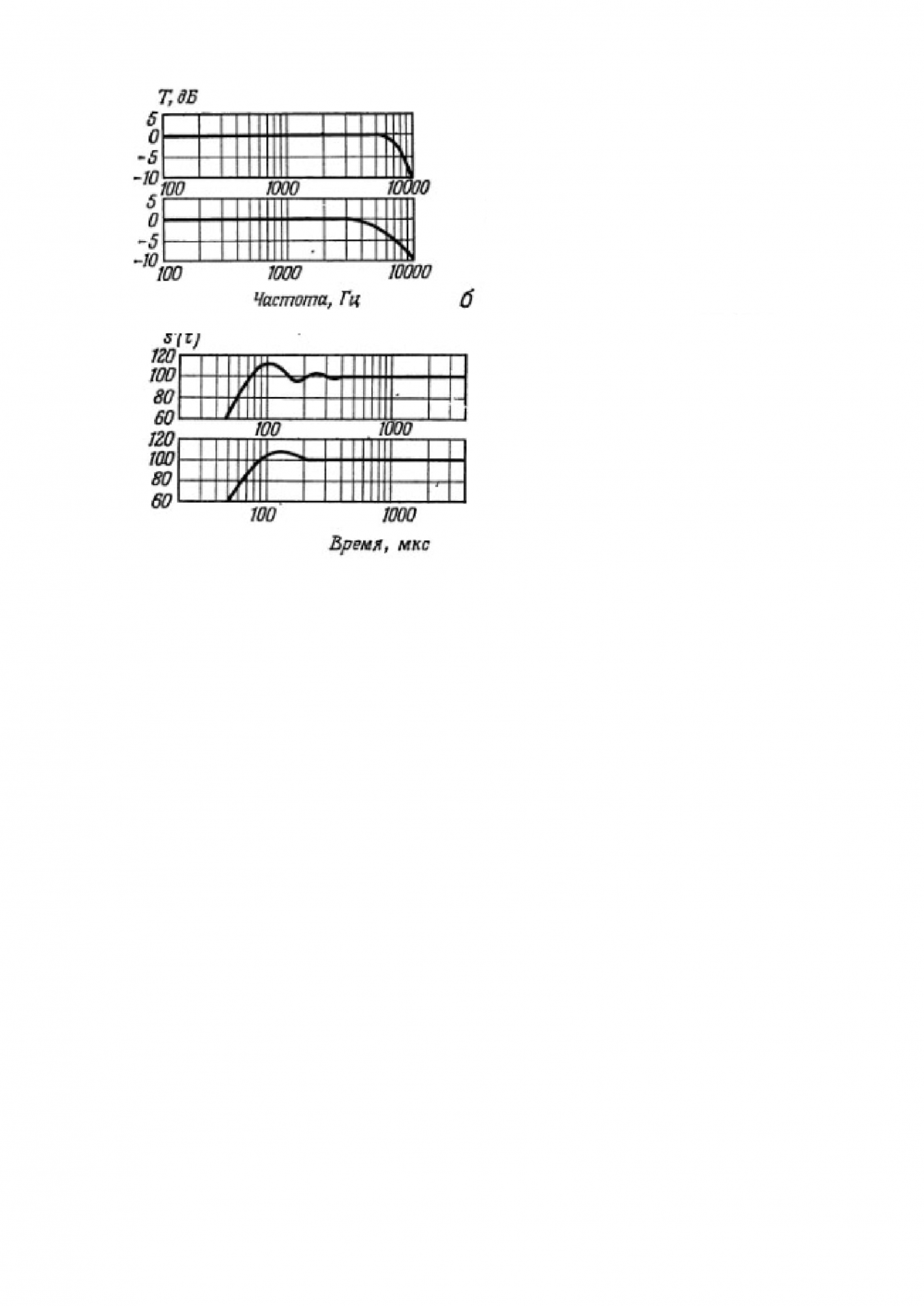

Уважаемый, у Вас да и всех присутствующих неправильное представление об откликах. Во-первых, что имеется в виду? Реакция на единичный импульс? Или что?
Чтобы было понятно. Переходная характеристика или по другому реакция системы на единичный отклик определяется Высокими частотами, которые способен воспроизводить динамик. Чтобы уменьшить величину отклика требуются динамики с высокой верхней граничной частотой. Форма определяется величиной спада в высокочастотной области. Например, если спад крутой, то вид переходной характеристики имеет несколько колебаний в начале.
Поэтому использование в качестве СЧ звена ШП динамиков с легкой подвижной системой и, как следствие, высокой верхней граничной частотой, имеет преимущество перед динамиками типа 15ГД11 с довольно низкой верхней частотой.
Теперь по поводу ПАС или о задержке сигнала. Извиняюсь, уважаемые, но это Ваша придумка. Это также говорить, что вата в корпусе задерживает отклик сигнала, потому что звуковые колебания поглощаются ватой. ПАС является аэродинамическим аналогом ваты. Иными словами - это просто просто Активное сопротивление, на динамик, влияющая, в основном, только на резонансе.
Наоборот, ПАС способствует снижению Механической добротности динамика, что уменьшает послезвучание динамика при подаче на него единичного импульса.
Сравнение частотной и переходной характеристик

Если в комнате, которую можно считать закрытым ящиком играет сабвуфер, частотка которого отрезана электронным образом на 100 Гц, то реакция на отклик определяется частотами не выше 100-а Гц. Реакция - это дребезжание дверец шкафа и оконных рам. Хотя 100 Гц - это высокие частоты для сабвуфера. Поскольку точный расчёт частоты не входит в рамки текущего обсуждения стоит опускать терминологию высокие/низкие частоты, говорите просто - какая-то частота.
Про вату, если по простому: она преобразует звуковые колебания в тепловые, воздух сжимется - вата нагревается, разжимается - охлаждается. С самим воздухом, кстати, происходит то же самое, только вата, особенно очень мелкая и минеральная, имеет значительно более высокую теплоёмкость. Поэтому небольшой ящик с ватой эквивалентен большому без ваты.
Нет не так. При наличии сравнительно небольшого количества ваты изменяется характер передачи тепла из адиобатического в изотермический. Адиобатическая постоянная в 1,25 раз больше, чем изотермическая и скорость звука во столько же раз больше, то это приводит как бы к увеличению объема.
а кто сказал что задерживает? вопрос звучал :" пас в зя улучшит импульсный отклик?" , ответ - нет.
Ответ. Да улучшит, если под откликом понимать не только крутизну переднего фронта, но и всю длительность импульса. Для этого ее и ставят!
Говорят, что ПАС уменьшает время реакции системы. В целом это неправильно, если судить по крутизне фронта, но правильно, если речь идет о совпадении электрического сигнала и акустического отклика. Звук получается более отчетливым со значительным снижением "размазывания" сигнала.
При НЧ оформлении, при установке ПАС на стенке ящика, происходит снижение нижней граничной частоты примерно на 1/4.
Как раз интересует крутизна переднего фронта, так как затянутую длительностью переходных процессов может компенсировать усилитель например с отрицательным выходным сопротивлением
