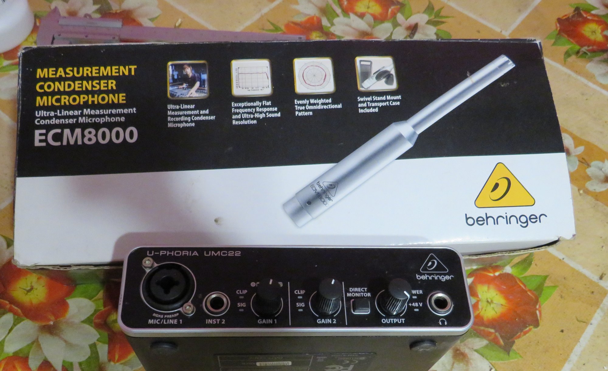

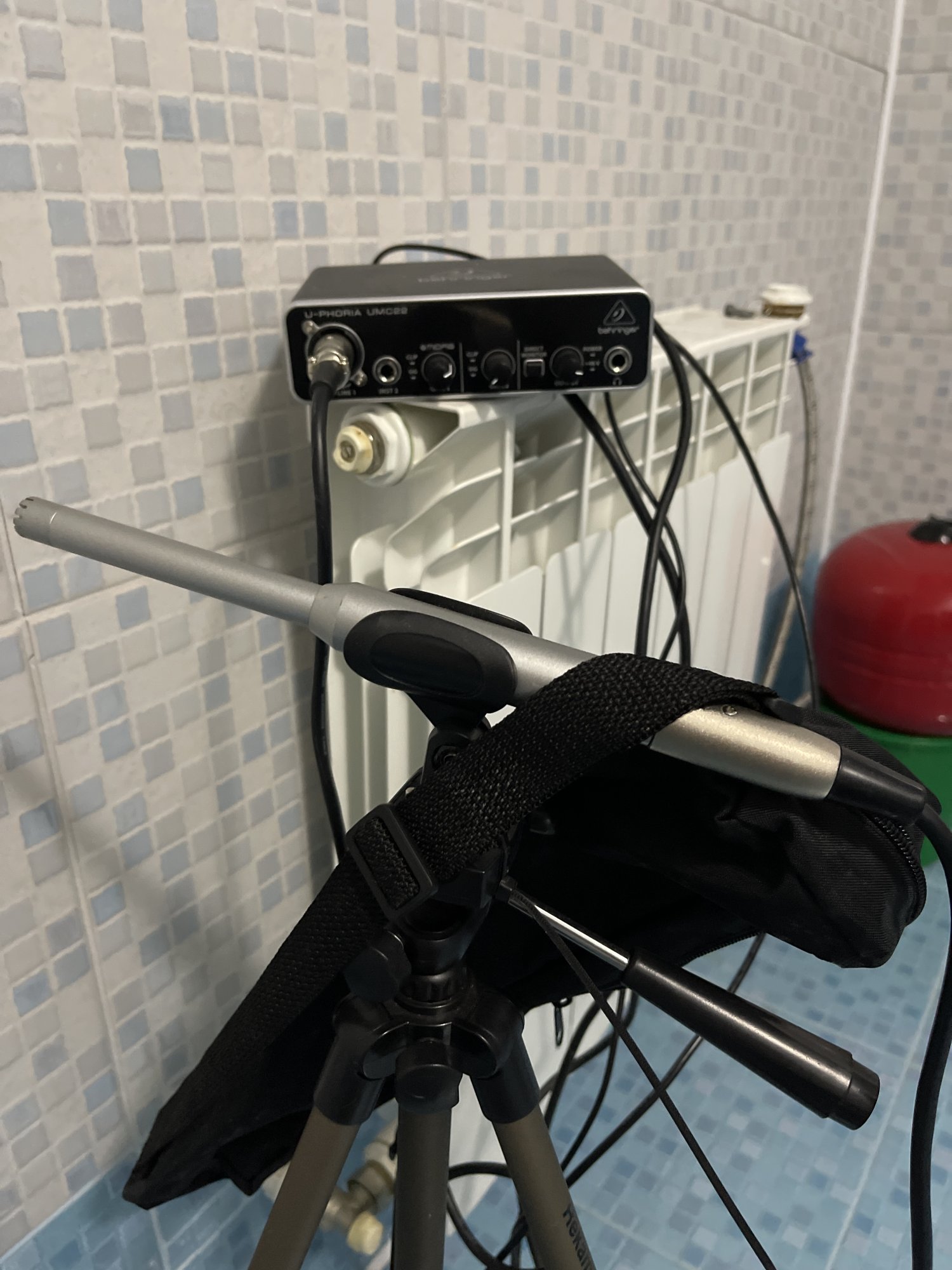

есть такая карта, звать U-Phoria от Берингера.Там входы XLR RCA , фантомное 48в , регулировки с индикацией перегруза и много разных фишек. Хорошая карта.
Под Нади-100 подходит.
Меня позабавила картинка по вашей ссылке, когда одним микрофоном с некой "коррекцией" умудряются смотреть ачх пары мониторов одновременно из одной точки. Аж интересно, как это им удалось.
Я похожую юсби картуUMC22 для своего микрофона измерительного ЕСМ8000 купил. Для звука она не очень .Для микрофона само то. Даже сравнитеньно неплохой телефонный усь в наличии.

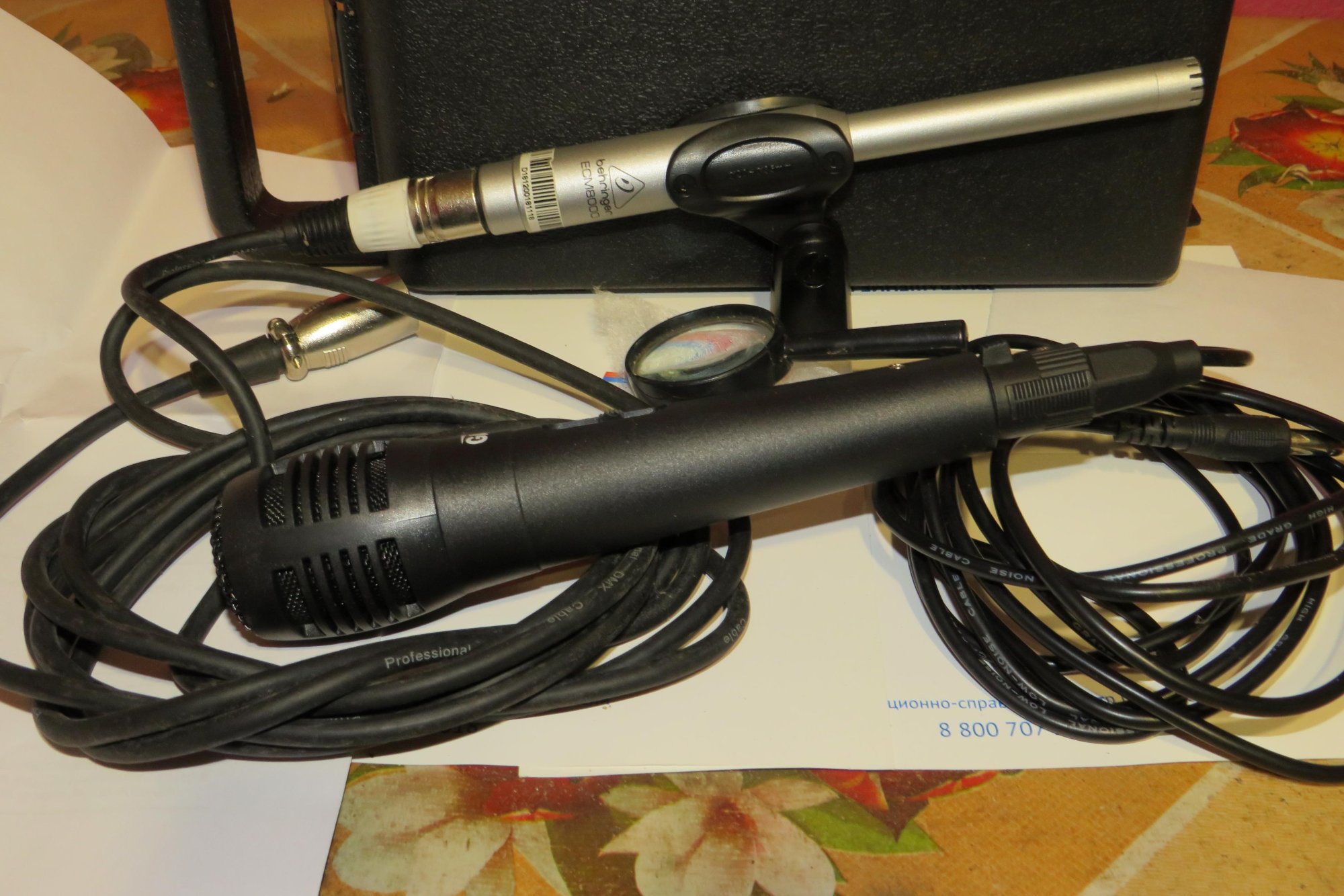

могу фото дать.В коробке измерительный и простой динамический микрофоны.
    351.7 KB · Просмотры: 131
28,311
13,622
моя точно такая . Но микрофон отдельно и не электрет.
Беда в том. что карту и прогу комп новый еще не умеет видеть.

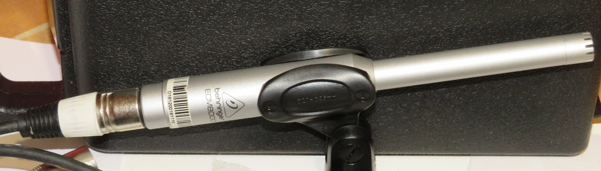

Вот такие у меня
    333.9 KB · Просмотры: 109
    193.3 KB · Просмотры: 123

Друг приносил свой такой же комплект, глянули разницу с конденсатором, у электрета есть подъем наверху, который уходит почти до нормы, если не целиться капсюлем в динамик. а развернуть микрофон поперек, направив его в потолок.

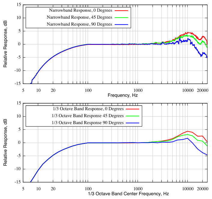

“Буквально сегодня попался ecm8000 и баер mm1, Бехр по итогу имеет завал 3дБ к 15кгц, а вот Баер приятно удивил.
Эталооным был EW m23r поверенный и привезенный из штатов в этом году.
Чёрный - мой с файлом калибровки.”
Обратите внимание на #27.

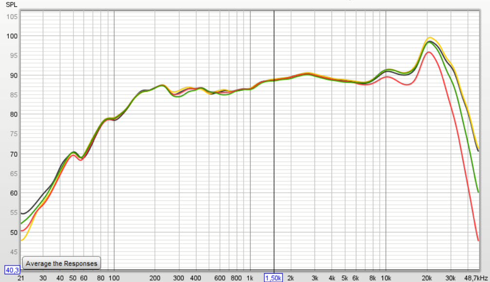

В домашних условиях, особенно на ВЧ и НЧ, результат измерений получится в итоге в попугаях, а не дБ.

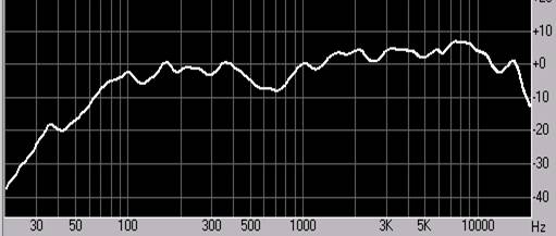

Вот измерения Nady CM100
Дмитрий Б.
18 Янв 2022
2,877
2,158
96
Стесняюсь спросить, на сколько вам лично важна точность при измерении абсолютного значения.
Ваши графики теоретически правильно нормализованы, 0 ДБ на 100 Гц.
Немцы к каждому микрофону в коробку кладут бумажку с индивидуальной калибровочной кривой.
Если написать им на почту, пришлют 2 текстовых файла калибровки для 0 и 90 град.

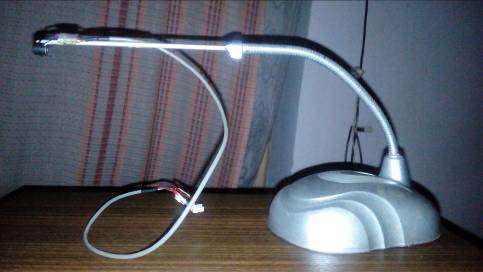

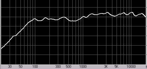

Соорудил нечто такое, с 6-миллиметровым электретом, -
- и замерил маяковскую колонку, которая с одним динамиком. Без коррекции.
Поставил вместо этой штуки 2-ю колонку и ещё раз замерил уже моим безмикрофонным методом, который имел честь быть здесь стёртым. Шаг тот же - 10 дБ/дел.
Различие большое между графиками?
Дополнительно, поменял колонки местами – результаты совпали, что доказывает идентичность колонок.
Теперь я могу по одной из этих колонок и последнему графику откалибровать любой микрофон (о прецизионных и т.п. не говорю).
А вы (обращаюсь ко всем) – нет. Тема стёрта.
