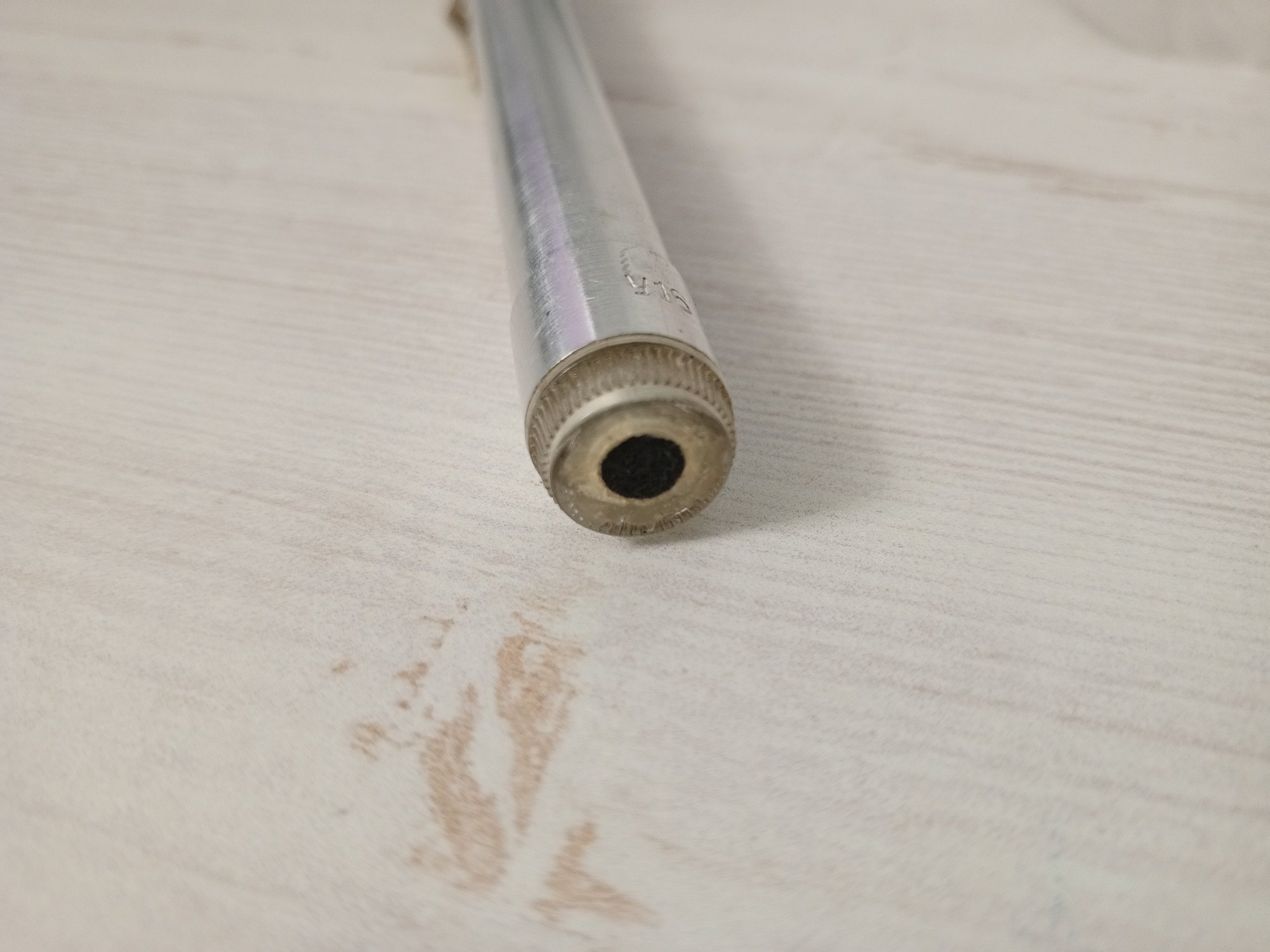

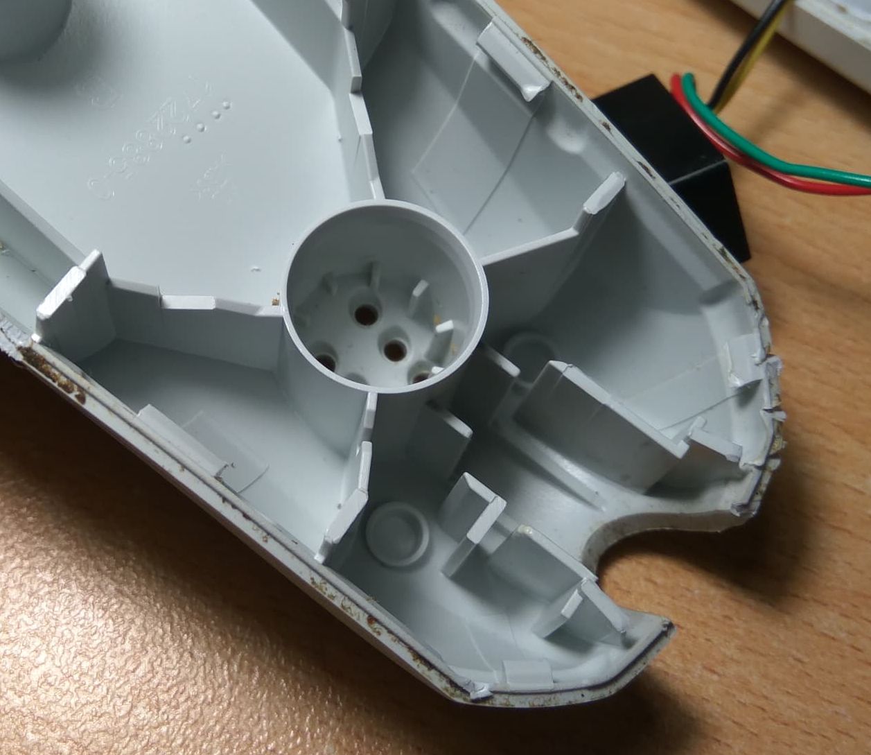

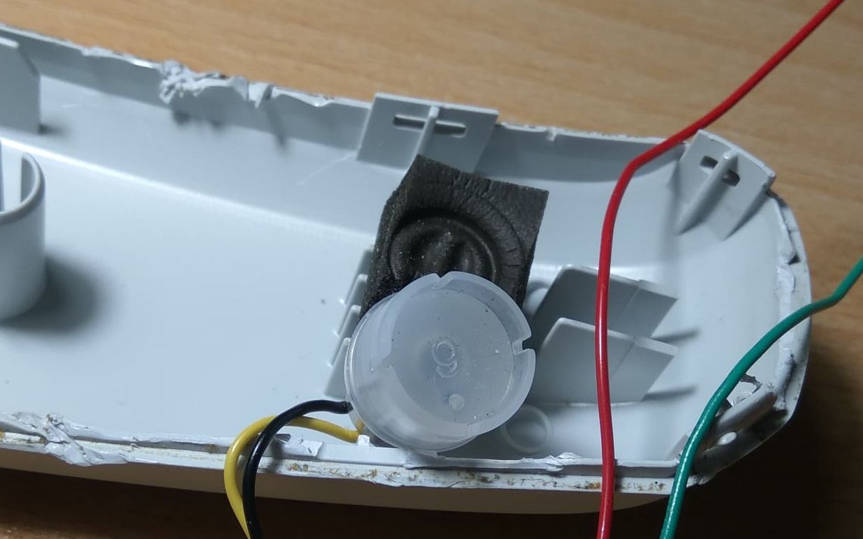

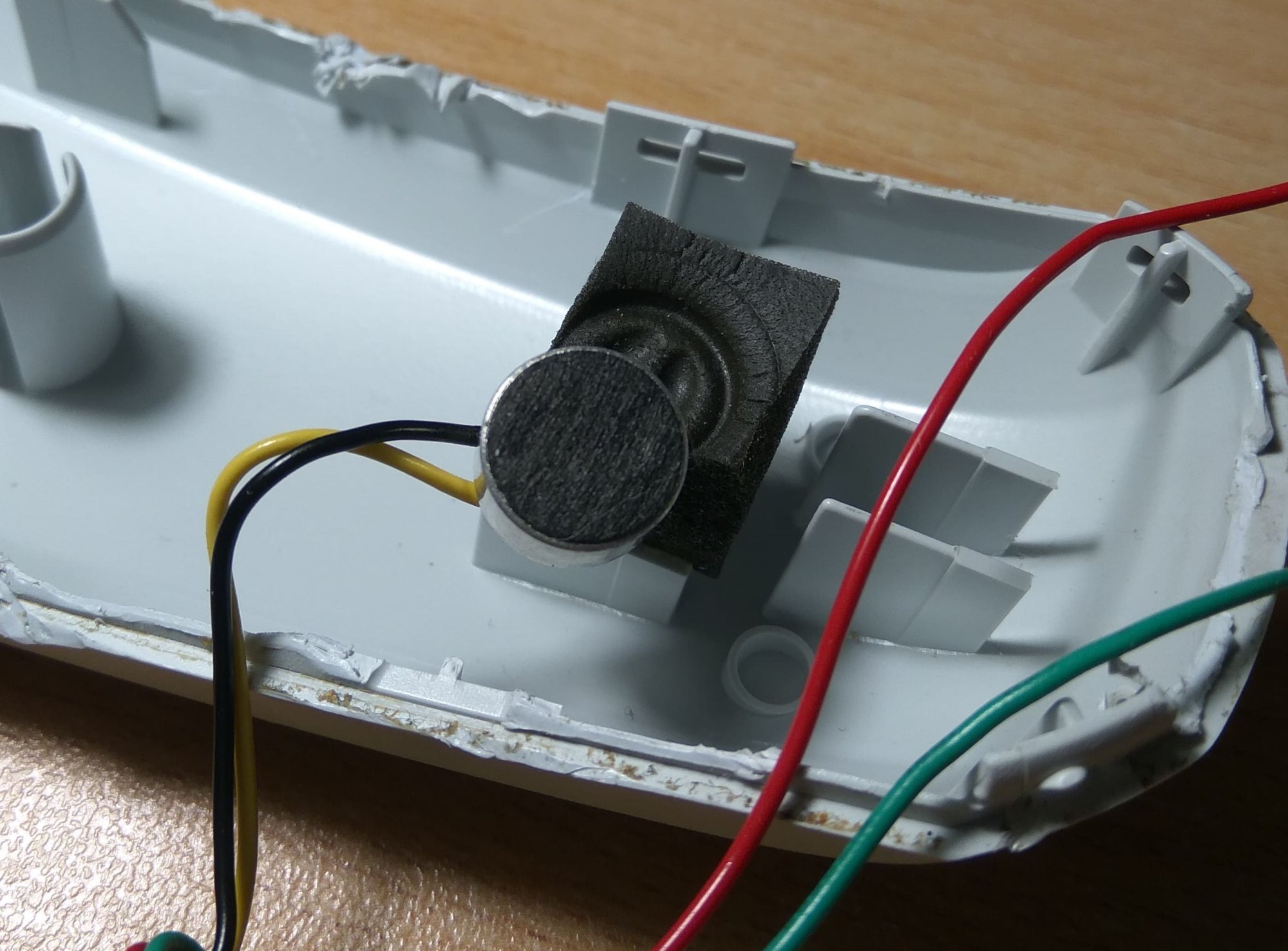

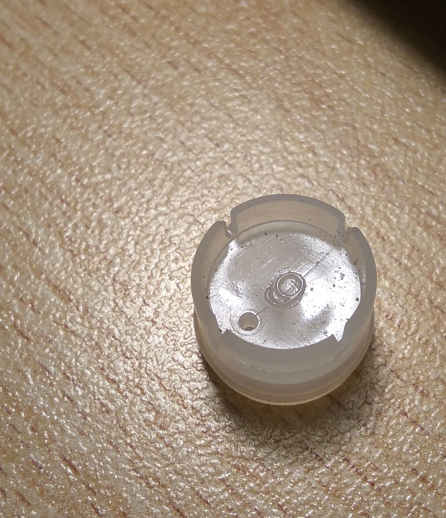

В поисках очередного капсюля для домашних измерений разломал трубку от стационарного телефона Сименс. обратил внимание что сам капсюль усажен на мягкий черный резинопаралон, а сверну на него одета втулка которая полностью закрывает мембрану во втулке отверстие толщиной с зубочистку, и плюс вся эта конструкция устанавливается в плотное углубление. и как до этого капсюля что то долетает? одни препятствия ведь! обратил внимание что в самодельных микрофонах капсюль расположен в начале
а может лучше его на дно трубки вмонтировать, и при замерах трубка под прямым углом к диффузору динамика и получаем узко направленное , с боков ничего не проникнет.
Пробовал аналогичный микрофон от телефона panasonic. Моё мнение такое микрофоны от телефонов заточены под разговорную речь. У моего было пузо +20дб. в районе 3...5кгц.
Дмитрий Б.
18 Янв 2022
2,627
1,964
83
Возьмите две трубы канализационные прислоните к ухам и послушайте музычку.
Мик на конце палки чтобы не ловил отражений всяких разных.
скорее всего , так и есть. Хотя, похожие на эти, 6-мм микрофончики очень ровные до самых 10 кил, потом обвал.
