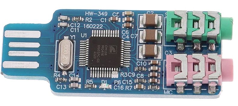

Если истратить немного денег, приобрести такую платку, а к ней микрофонный капсюль wm61a, то получиться недорогой измерительный микрофон. Еще понадобится два проводочка и корпус от маркера, ну и трубочка. Файл коррекции по образу и подобию придется создать, но это уже пройденный опыт.
CM108 USB​
CM108 USB​
Таки да. Но! У этих безобразников кетаЁсьов уже и эСэМки 108-е сплошь и рядом "левые-палёные" или "продвинуто-улучшенные" ихними улучшателями, или вообще перемаркированные ХЗ с чего.
Сравнивал оч. древнюю СМ-108 с новолепом – небо и земля, особенно на ВЧ. При этом, обвязка пассивом идентична.
Ну и добавлял кондёров по 100 мкФ на выход (что влезли в коробочку, а то слишком ощутимый завал на НЧ со штатными, были 33.0)
а поподробнее?
АЧХа у таких девайсов зачастую не горизонтально-ровненькая. Так шта-ааа... изобретаем подгоняем файл коррекции с этой АЦПой под микрофон с коррекцией без АЦП.
надо делитель сварганить и через RMAA прогнать.
Нда... С делителями сейчас проблемки. Долгое время искал два резистора, а особенно переменник, килоом на 100 вместо резюков. А нетути...;)
Сравнивал на loop'е с внешней контрольной ЦАПы и с бортового лин. вых. –> на мик. входы древней девайсины на СМ-108 и новодельной. Древний девайс с евойного мик. вх. и с бортовым мик.вх. кодека – ровно. А вот на новоделе по мик. вх. неровно: завал на ВЧ и НЧ. Не разбирался, нашлось применение. В новодел добавил кондёров на вых., дабы у жонки в наушниках услада на низах была (бортовой кодек в её кампутере чуток издох).
Подтверждаю - уничтожил не меньше десятка подобных карт - были и "кляксы" и корпусированые - везде приколы с ВЧ, где завал, где коленвал... Хотя по DEV_ID определяются как СМ108. Вынимал подобное из USB микрофонов, петличек комповых - аналогичная фигня. Очень похоже на низкую частоту дискретизации АЦП внутри чипа. Даже USB свисток Creative купил для опытов - таж фигня, нет у АЦП высоких частот. Единственная похожая приблудина, которая оказалась относительно ровной - это карта от гарнитуры, которая продавались как аксессуар для Sony PS3, там специфический свой коннектор и USB есть, и там выход с АЦП был ровным, но на выходе ЦАПа поставили дико шумный операционник, вот прям очень шумный. Так и валяется где-то.
CM108 USB​
А чем этот вариант отличается от простого "втыкания" микрофона без усилителя в микрофонный вход встроенной/дискретной/внешней звуковухи?
Ну кроме длины кабеля микрофон-звуковуха?
Я просто новичек в этом деле, поэтому вопрос )

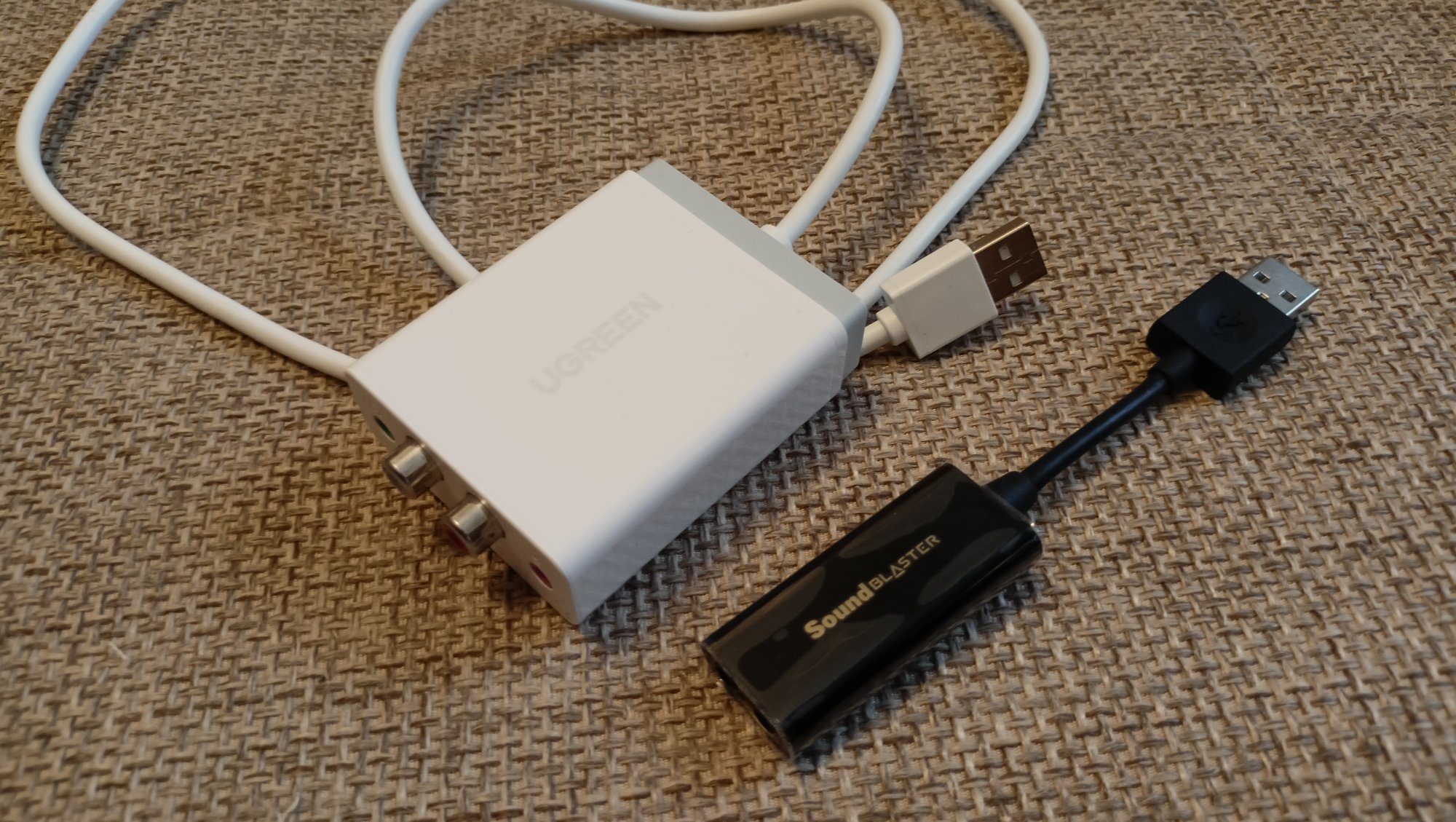

Креатив всё-таки поприятнее чем самый дешёвый Китай. Есть вот такая парочка:
Большой белый - Ugreen - брал за 850 рэ в ДНС. Сейчас уже 999 там же.
Начитался отзывов что неплохой по качеству за смешные деньги. Ну и ещё подкупило что кроме Джека 3,5 есть пара тюльпанов. Выглядит серьезнее чем всякие дешманские китайские свистки. Но по факту оказался такое себе. Верха более-менее, а на 50 гц завал -3дБ. Это на выходе. По входу чуть лучше.
Рядом лежит Сreativ Play! 3. В том же ДНС стоит 2450. В два с лишним раза дороже чем Ugreen. И выглядит как-то неубедительно. Но никаких завалов на низах у него нет. И субъективно по звуку приятнее. Хотя и тот и другой если верить тем же отзывам собраны на одном и том же чипе CM6533.
Микрофонный вход кстати на этом креативе немного чувствительнее чем у встроенного в старый нетбук Realtek'а и чище на слух.

Я здесь недавно, поэтому видимо надо для начала почитать все темы с самого начала. Т.к. сейчас получается что вы объясняли 10 раз, но меня при этом не было )
А в данном конкретном случае с приделыванием капсюля к USB плате - получается все равно используется микрофонный вход, а не линейный.
По факту получается, то же самое, только без провода "микрофон-микрофонный вход звуковухи", точнее с проводом, но максимально коротким.
Или я что-то не так понял?
Правильно, но провод мизерный.

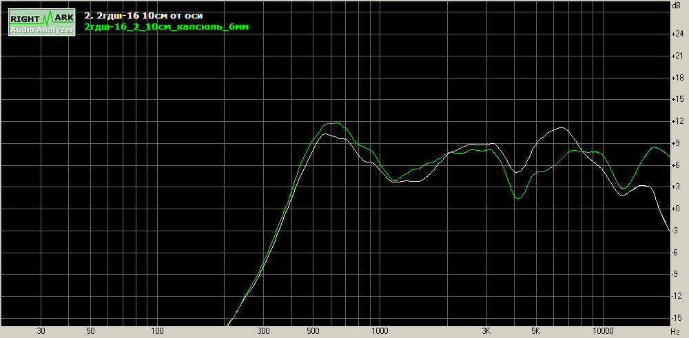

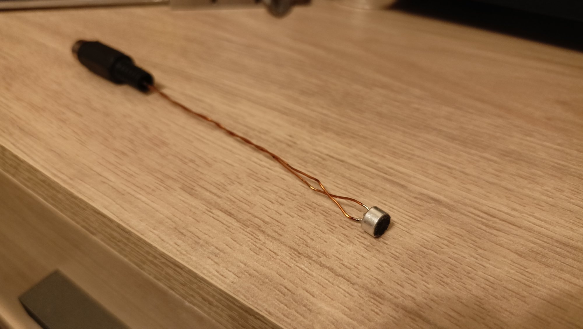

Есть ещё одна дурь, которую хоть _dadel_toporне выбьешь - "вот куплю волшебный WM61 и будет у меня измерительный микрофон". Я тоже так думал, начитавшись всякой дури. В результате - купил, попробовал и ВЫБРОСИЛ.
Почему? Писал много раз.

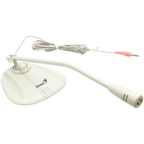

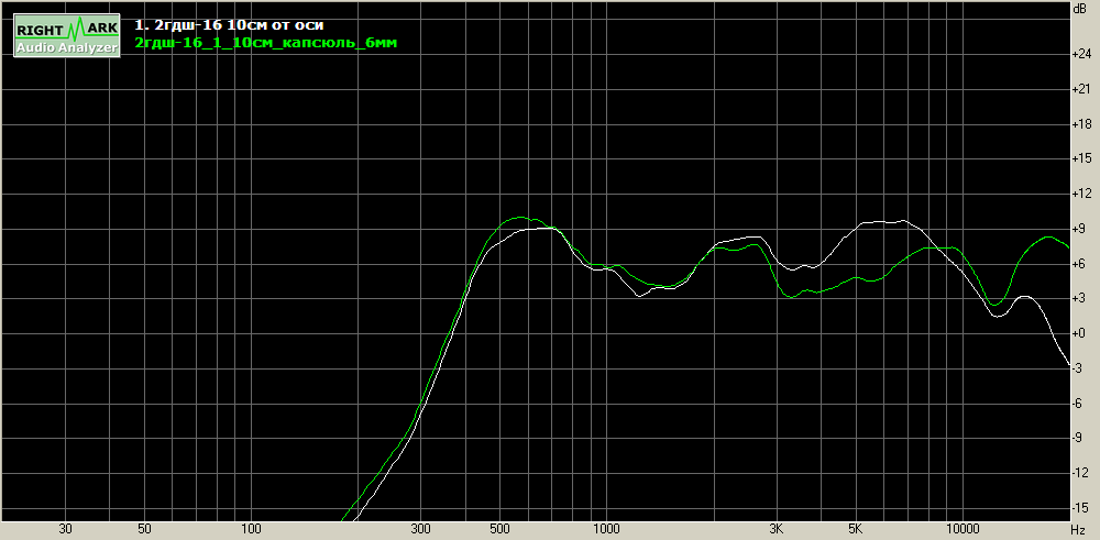

Такой дури нет. Когда-то давно начинал интересоваться постройкой АС и замерами. Детали даже вроде закупал чтобы микрофонный усил сваять. Но потом забросил это дело.
Замерять ачх я тогда пробовал обычным компьютерным Genius'ом, подключенным к микрофонному входу бюджетной Creative Audigy LS. Замерял например S30. Даже очень похоже тогда получилось. Программу использовал RMAA. Потом ещё начинал изучать JustMLS. Чуть позже пробовал китайский 6мм капсюль em6050.
Вот эти микрофоны:
Сейчас решил восстановить свои старые двухполоски на 25гдн-3-4 и 2гд-36. Ну и вспомнил опять про замеры.
Писал уже в теме про 2гдш-16. Продублирую и здесь. Замерял и тем и другим микрофоном для сравнения. Динамики в таких вот небольших картонных щитках, расстояние до микрофона 10см, микрофон тупо в руке, подключен напрямую к микрофонному входу встроенного в старенький Леново S9 Realtek'а
Ну и результат для каждого экземпляра динамка и заводская ачх.
Мелкий капсуль показывает более близкое к заводу. Гениус задирает область 6-7кГц. Резонанс на 600 гц вместо 400 - видимо влияние картонного экрана.
Лично для меня такой точности достаточно. Я тут не Hi-End проектирую )
Тем более что буду просто повторять, вариант предложенный Александром Бочкаревым для этой пары динамиков (25гдн-3-4 + 2гдш-16). Можно вообще ничего не замерять.
Вот эти микрофоны:
Посмотреть вложение 61595Посмотреть вложение 61596
Посмотреть вложение 61598Посмотреть вложение 61599Посмотреть вложение 61600
Реально измеренные АЧХ новоделов, внимание! _plusuyu
Дыра на 12 кГц ставит под сомнение применение их как ВЧ!
Тык оно и на заводском графике есть. И до меня вроде тут выкладывали замеры этих динов.

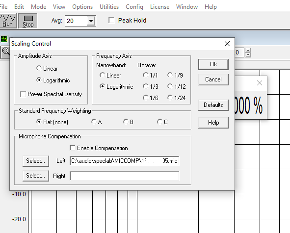

RMAA более заточена под эл. тракт, а динамик-микрофон – то уже другие знакомые Вам приблуды.
JustMLS был когда-то на старом компе. Даже разобрался как оно работает вроде тогда. Когда начинал интересоваться этим. Но это было лет 15 назад минимум. Компа того уже нет и проги и как ей пользоваться забыл. Сейчас тут вроде АРRТА. Лень пока заморачиваться с установкой и изучением. А для прикидки +/- локоть и RMMA пойдет. Она простая, без заморочек.
Если серьезно заниматься да, нужно что-то понавороченнее.
И ARTA и REW, и Smaart V7, и Spectre, и Electroacoustics Toolbox, и... сонмы их.
Камрады более склонны к арте.
Не "навороченнее", а более принципиально "заточенное" под акустику
