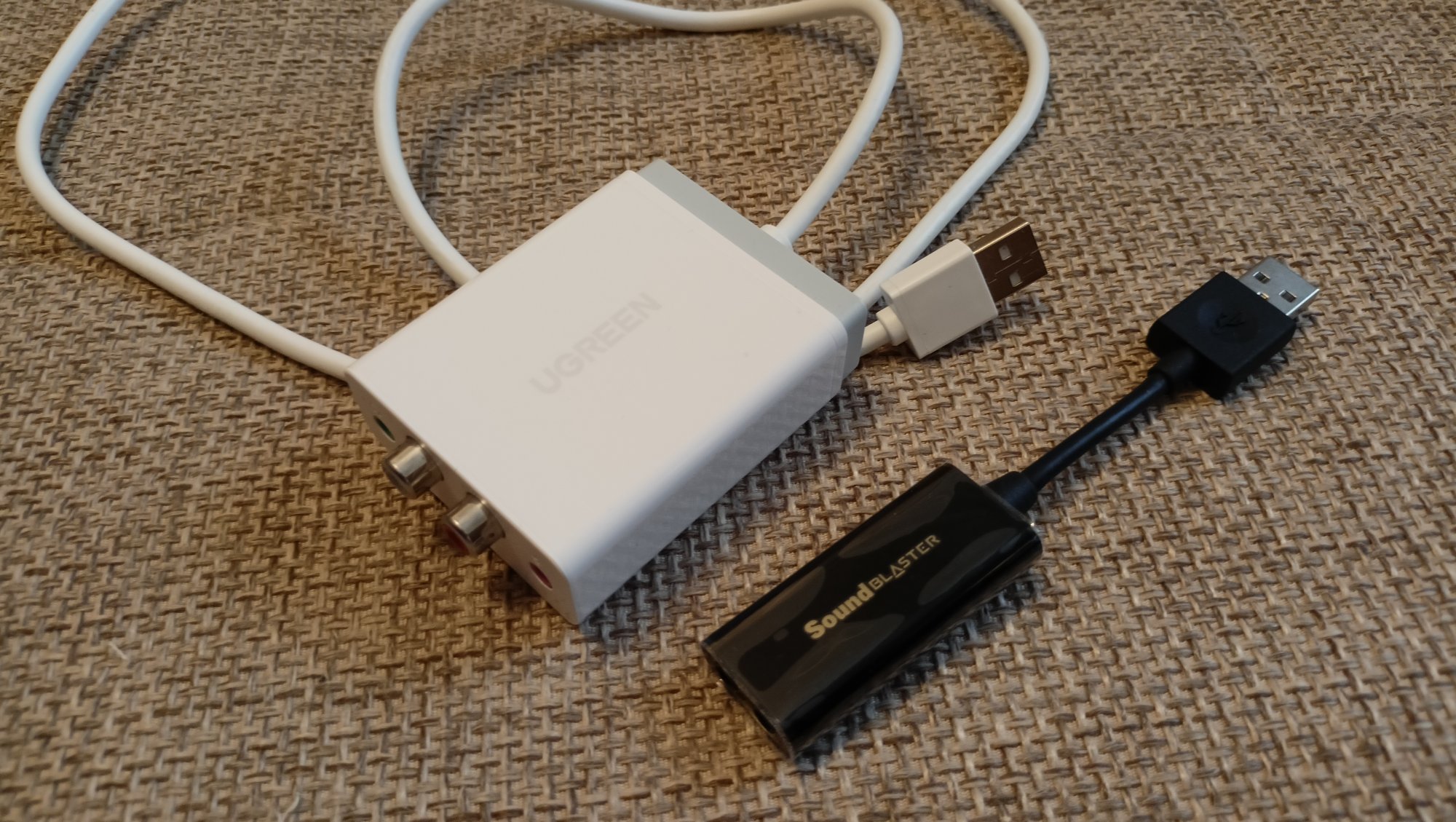

Креатив всё-таки поприятнее чем самый дешёвый Китай. Есть вот такая парочка:
Большой белый - Ugreen - брал за 850 рэ в ДНС. Сейчас уже 999 там же.
Начитался отзывов что неплохой по качеству за смешные деньги. Ну и ещё подкупило что кроме Джека 3,5 есть пара тюльпанов. Выглядит серьезнее чем всякие дешманские китайские свистки. Но по факту оказался такое себе. Верха более-менее, а на 50 гц завал -3дБ. Это на выходе. По входу чуть лучше.
Рядом лежит Сreativ Play! 3. В том же ДНС стоит 2450. В два с лишним раза дороже чем Ugreen. И выглядит как-то неубедительно. Но никаких завалов на низах у него нет. И субъективно по звуку приятнее. Хотя и тот и другой если верить тем же отзывам собраны на одном и том же чипе CM6533.
Микрофонный вход кстати на этом креативе немного чувствительнее чем у встроенного в старый нетбук Realtek'а и чище на слух.
Хоть и не совсем в тему тут, но добавлю ещё немного про эту парочку.

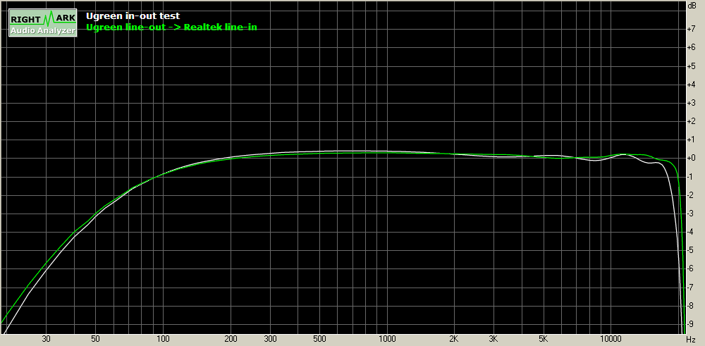

Сделал несколько замеров с помощью RMMA.
Сначала замкнул линейный выход Ugreen на его же вход, а потом выход Ugreen на вход встроенного Realtek'а.
В первом случае неравномерность выше чем во втором. Получается линейный вход Ugreena, не такой уж и линейный. Про выход просто промолчу.

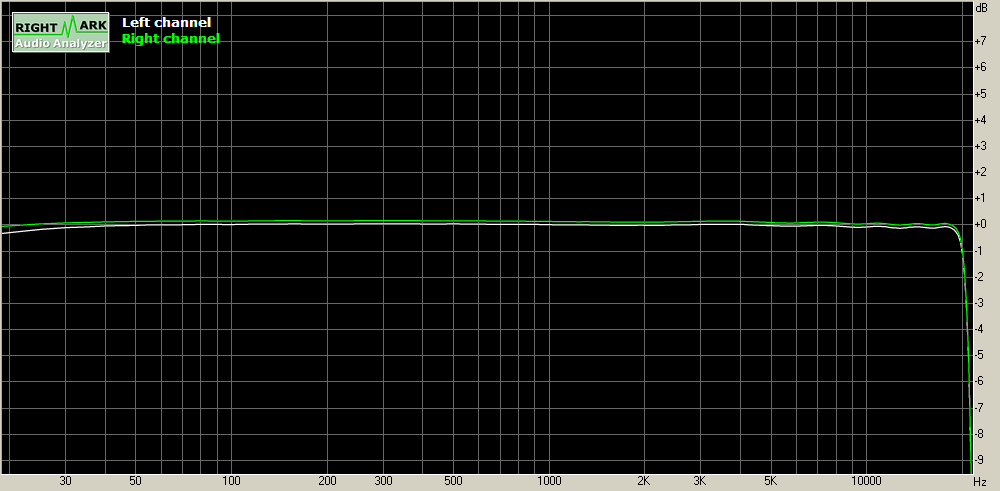

SB Play не получилось замкнуть самого на себя, т.к. вход тут чисто микрофонный, а не универсальный или чисто линейный. Поэтому проверил только выход замкнув на вход Raltek'a.

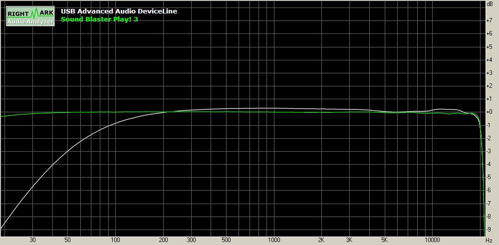

Creative SB Play! 3 в сравнении с Ugreen. В инетах пишут, что они на одном и том же чипе, сам не проверял.

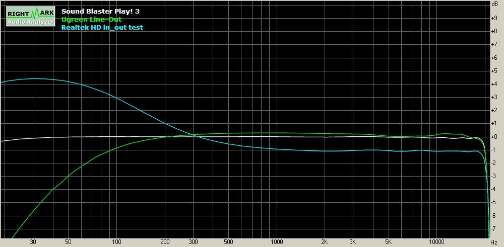

Теперь самая интересная картинка. Добавлю к этой парочке график Raltek'а замкнутого самого на себя (голубая кривая):
Почти +6дБ на 30 Гц!
А я думаю: "С чего это вдруг так сильно басовик колбасит на низах, когда синус прогоняю?" 😂

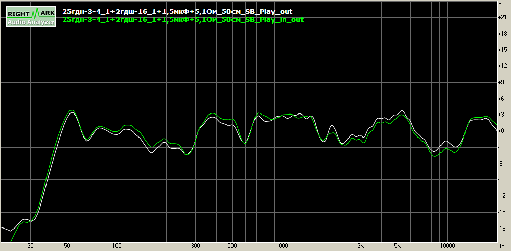

Ну и для интереса сравнил микрофонный вход креатива и универсальный реалтека. Воткнул микрофон сначала в один, потом в другой и снял АЧХ того что есть сейчас по рукой - 25гдн-3-4 напрямую + 2гдш-16 через 1,5 мкФ и 5,1 Ом. Микрофон на оси ВЧ с 50см.
Примерно одинаково рисуют.

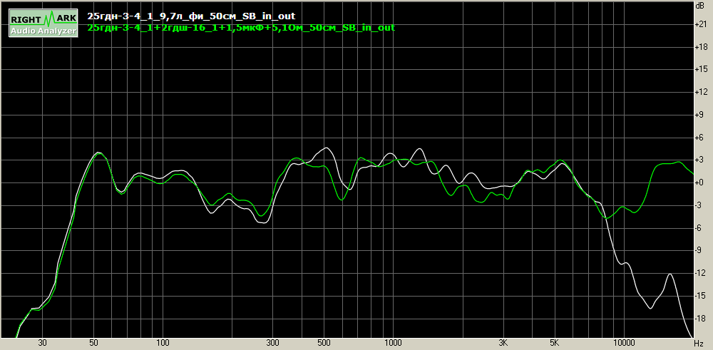

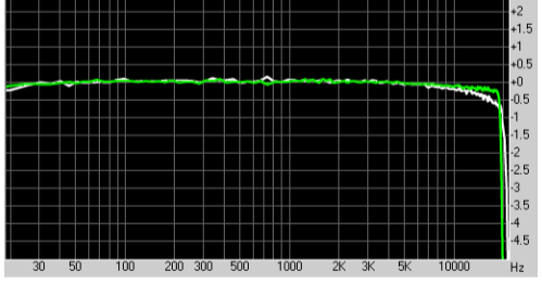

Странная картинка у Вашего Raltek'а :oops:
"Улучшайзеры" на борту выключены?
Хакинтош, ALC892: белый – родной эппловский драйвер, зелёный – хак на драйвере VoodooHDA.
Улучшайзеров нет. Дрова виндовсовские.

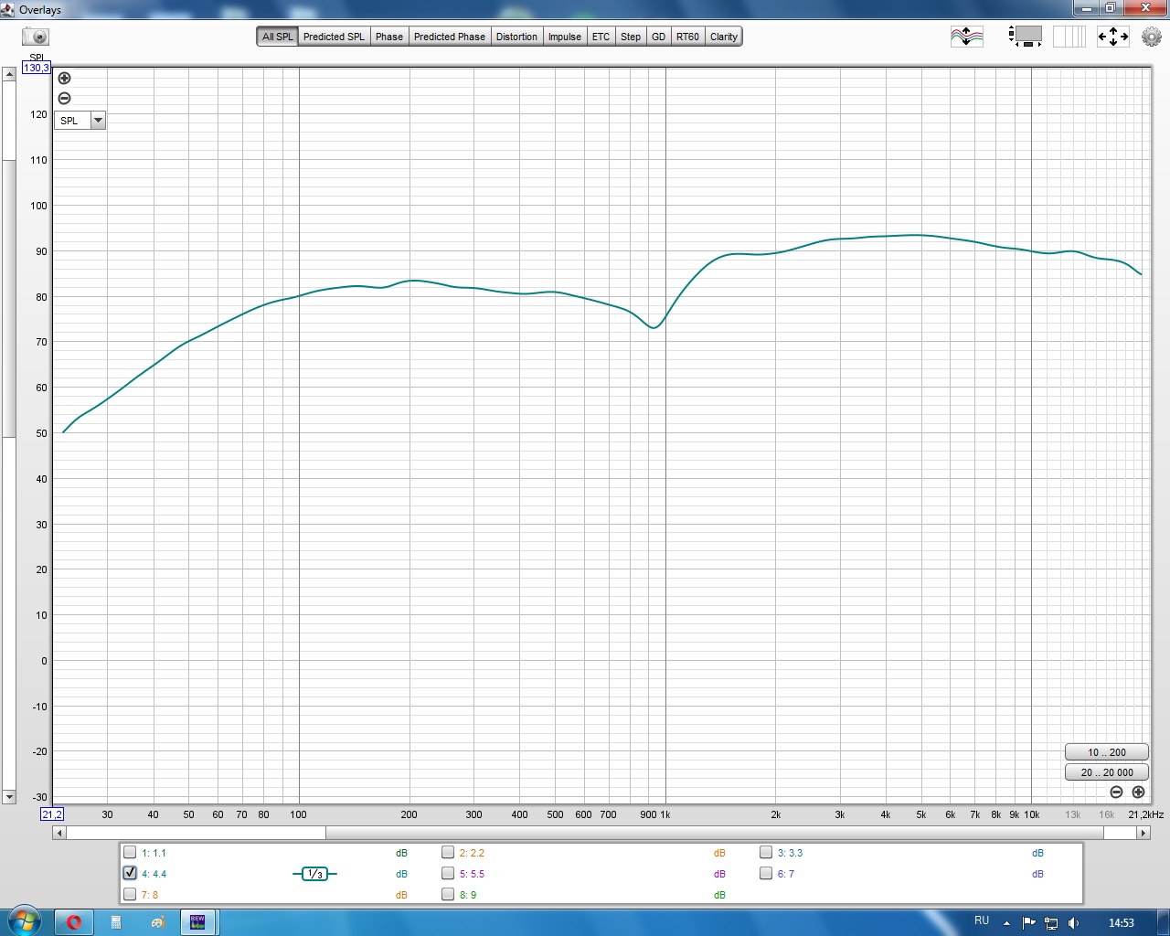

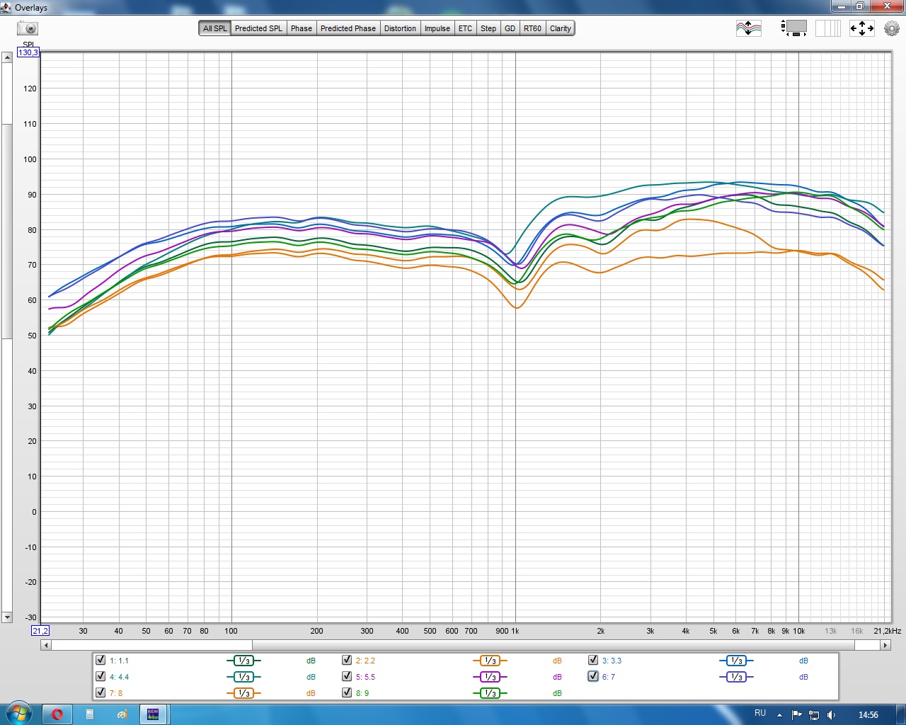

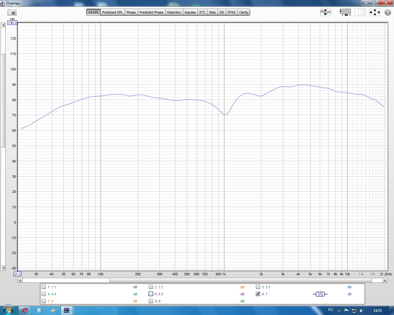

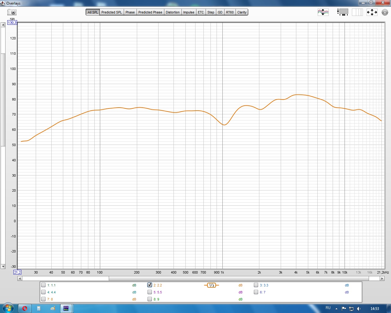

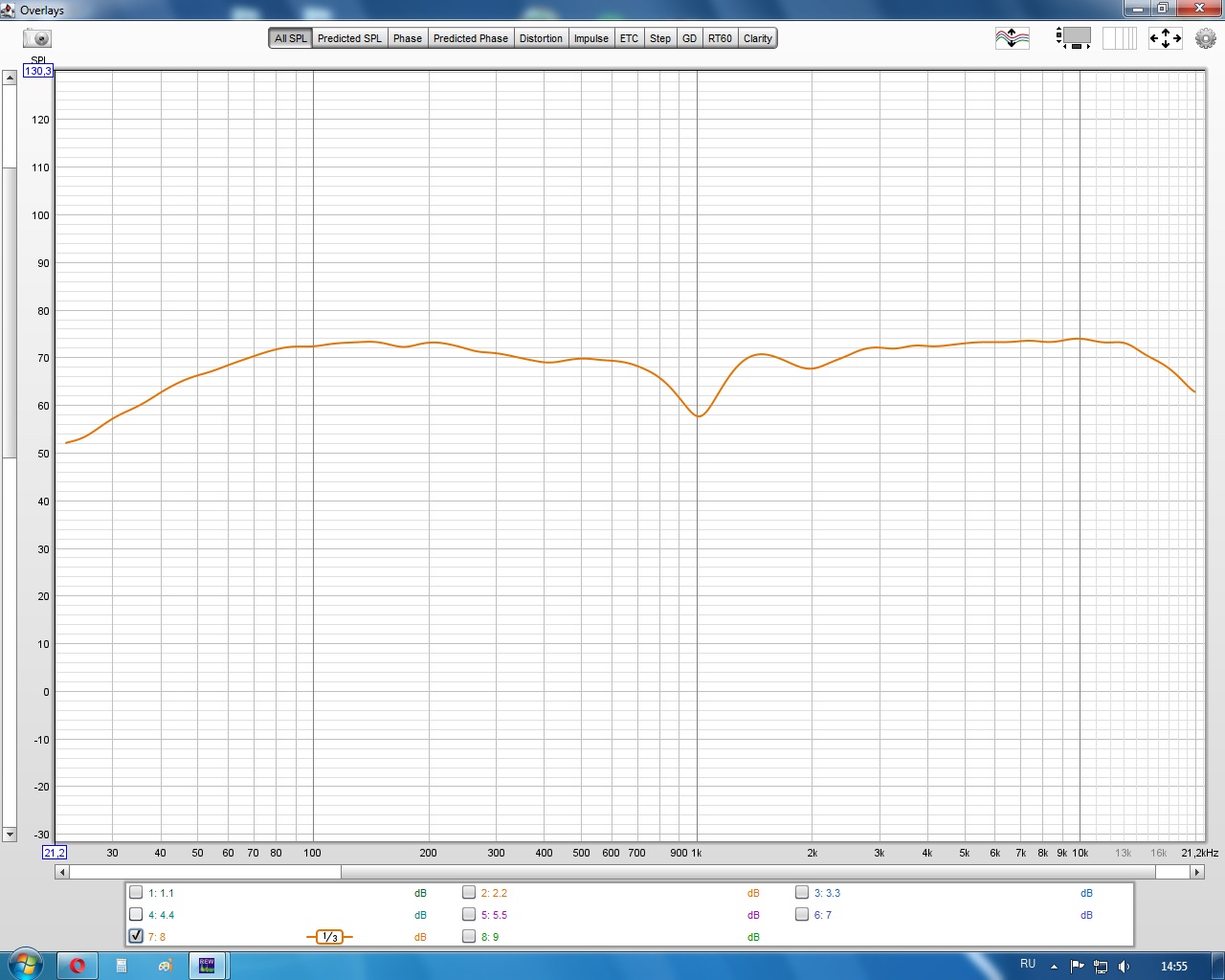

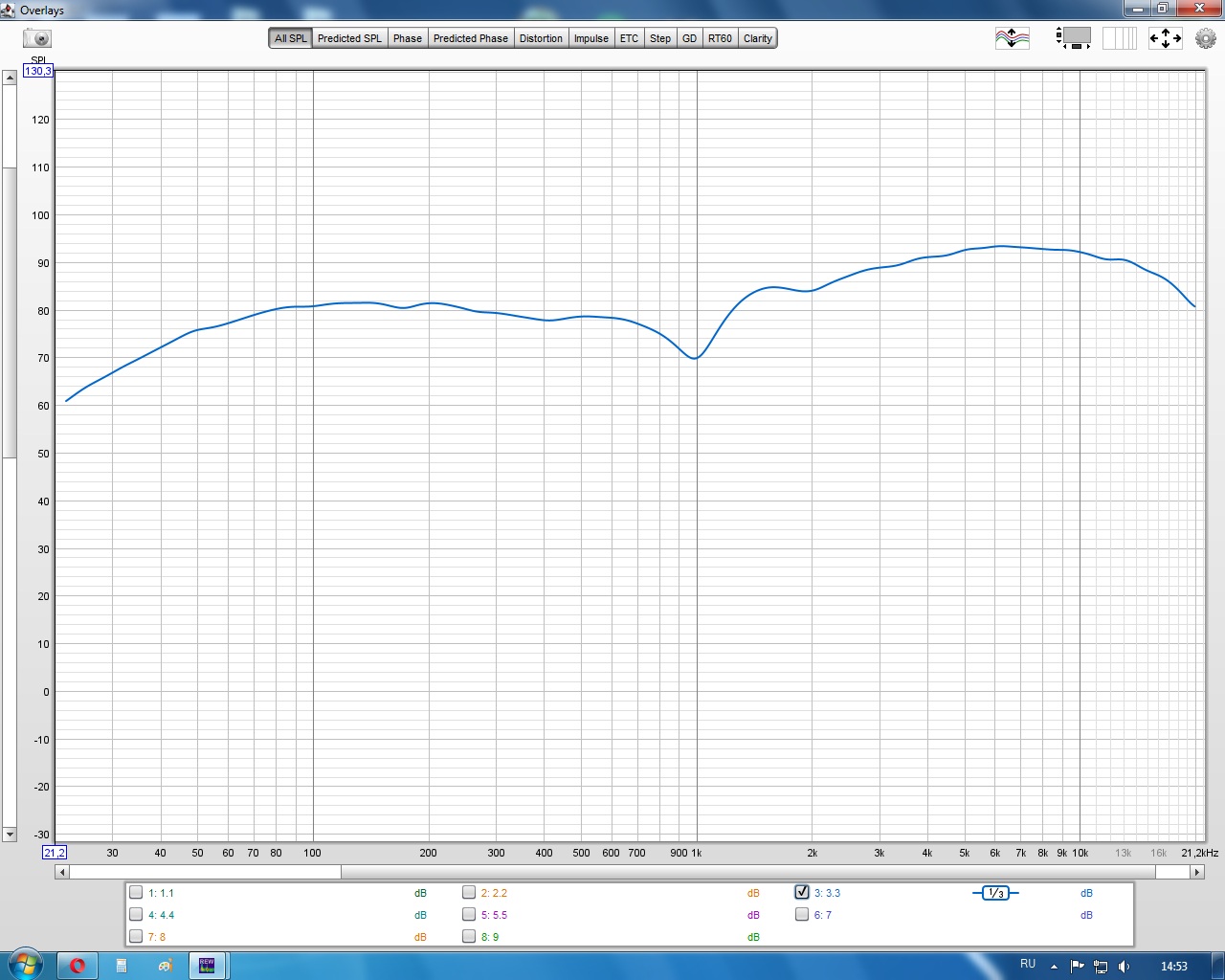

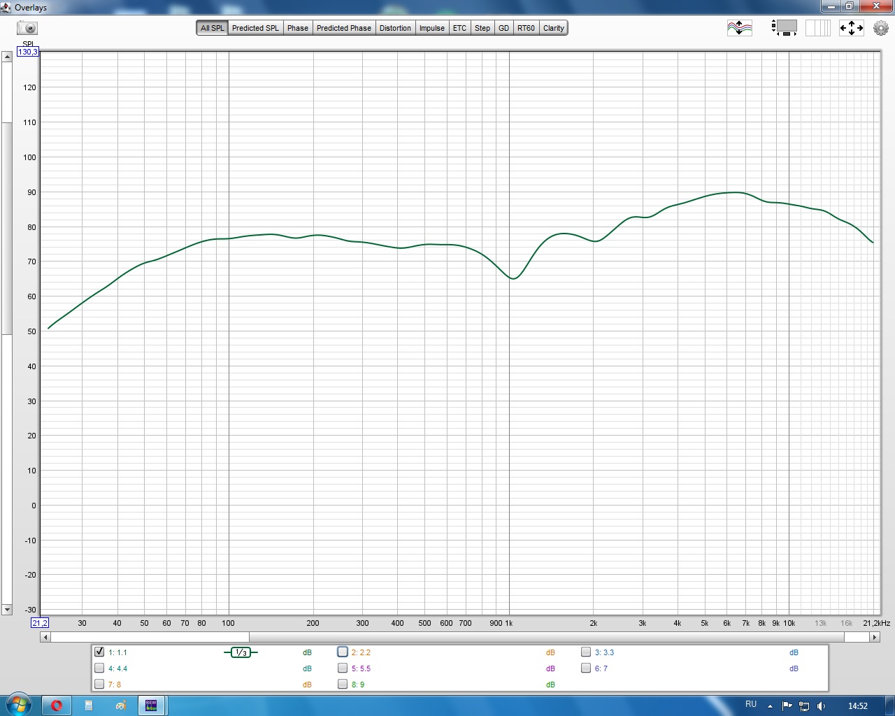

Приветствую форумчане . Помогите выбрать капсюль для измерительного микрофона . Усилитель для микрофона взят здесь https://www.youtube.com/watch?v=N-yykV_zRZY . В ролике все рассказано , показано , обосновано . Схема для наглядности прилагается .
Я использовал этот вариант по нескольким причинам . Первая - я нифига не понимаю в схемотехнике , а автор все доступно изложил . Вторая - вложений нуль , питание от компа . Купить тот-же беринджер можно , но еще нужна звуковая , прайс по минимуму множим на двое . Ну и главное - купить то можно , но знаний в комплекте не продают . По этому , для начала хотелось бы потренироваться на " кошках " , а потом решить покупать или нет и что покупать .
Замер проводился в одинаковых условиях . Прога REW , колонка Grundig MBX II ( куплю 1 штуку ибо в хозяйстве одна ... ) , усь Sony авто ( Toshiba TA7250 , 7251 ) с линейным бп . Микрофон на против вч по оси , расстояние 5 см . Сглаживание 1/3 .
Вопросы : 1 - чем замерять ( софт , железо ) в домашних условиях , если такие замеры не годятся .
2 - какой схемой заменить при таких условиях использования , если данная схема не але . Крону не охота , хорошая стоит не прилично , а дешман на долго не хватает , увы .
3 - как замерять сам капсюль ДОМА ( ачх и тд ) , без брюль и всяких там кьер . Вроде софт есть соответствующий .

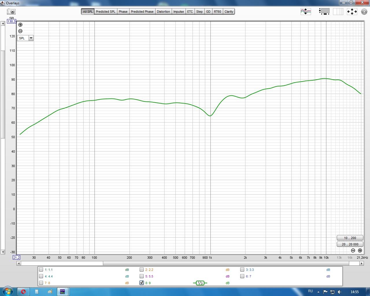

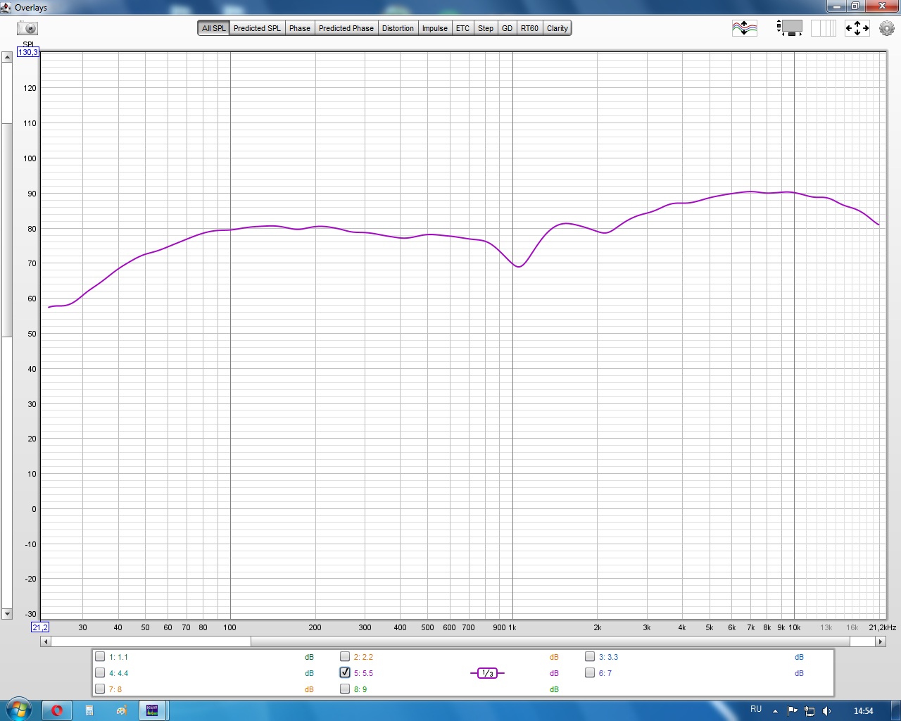

Слишком отутюжено все, так не бывает. Треть октавы это для честных жуликов разрешение, чтобы любую пакость выгодно продать.
5,803
4,301
171
50
Убедили.
В следующий раз сделайте 40...60дБ на шкале по вертикали.
Кто знает её истинную АЧХ, сможет Вам помочь.
Можете включить выход уся через делитель1:50...1:200 на вход микрофонного усилителя и посмотреть сквозную АЧХ без микрофона и АС, полезно.
Точка выбрана неудачно. ВЧ намного громче чисто из-за его близости, на стыке - яма из-за нарушения фазовых соотношений между излучениями динамиков.
Сглаживание 1/3 .
Именно для выбора микрофона - сильно сгладили. На ВЧ надо 1/9 для калибровки, имхо.
С софтом Вы разобрались, железо проверьте по сквозной АЧХ. Измерьте также шум комнаты, при выключенной АС. Увидите динамический диапазон, уровень фона 50 Гц.
После предыдущего вопрос или отпадёт сам, или станет на первое место.
Сам капсюль замерять надо... калиброванным источником по его методичке, то есть, никак.
Для дома достаточно составить файл коррекции к любому рабочему микрофону по известной АС/динамику.
В данном конкретном случае хорошо было бы взять один из капсюлей №№3, 4, 5 и создать файл коррекции, измерив пару общедоступных ШП динамиков в большом щите по оси с расстояния в 2...3 диаметра диффузора.

Если я, как обычно, то вам мои ворчалки в привычку. И удивляться нечему. По микрофонной теме на веге огроменная простыня со схемками от Фенуха и далее. А по этой , что выложили, тут мало кто прям кинется вам рассказывать. даже я. У меня свои схемки, рабочие, но за них меня тут причесали старшие, я и не высовываюсь. Значит, ждите ответа.
Ну если Вас причесали , тогда молчу .
Сколько сделать 1/12 , 1/48 ?
Т.е. разрешение 0.5-1 дб ?
Угу , сделаю .
Эта колонка выбрана исключительно из-за того , что она может и снизу чего-то там и верх есть . Частотка пошире и все . Яма там даже не из-за близости микрофона , а фильтр , 2-й порядок на вч ( я так думаю , не факт )
Не вижу проблем , перезалью как скажете .
А если использовать файл коррекции того-же wm61a или еще кого доступного , подогнать свой ? Или это ничего не даст ?

на 5 см от динамика не измеряют, смотрим на метре от колонки, на уровне между басовиком и пищалой, можно напротив, потом в стороне. А вообще, сперва делается снимок басовика без пищалы, потом пищалы без басовика, потом суммарно. И эти картинки совмещаются на одном графике. Тогда все понятно и можно разбираться.

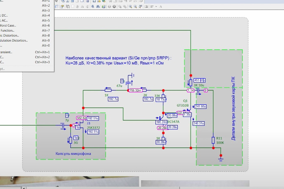

Ваша схема в принципе рабочая, но не алЁ. Это известная схема, но для измерительных целей лучше ее не применять. Делают ее по большой нужде и из желания что-то сэкономить. Но, как известно, бесплатный сыр бывает только в мышеловке.
Не хочу долго распостраняться на ее счет, но я тоже ее как-то и моделировал и даже закладывал в серийное изделие. Но... при очередной закупке партии микрофонов оказалась, что с этими микрофонами она хорошо работать не желает. Так у меня образовалась коробка неликвидных микрофонов, хотя сами по себе микрофоны отличные. Говоря в двух словах, режимы работы транзисторов зависят от тока, отжираемого микрофоном. Ну и конечно от напряжения питания и внутреннего резистора вашего кодека, установленного в звуковой карте.
Также могу сказать, что у нее ограничен динамический дмапазон сверху. Сильно растут нелинейные искажения с увеличением уровня сигнала.
Обо всем остальном уже написаны, а главное, еще будут написаны целые диссертации. Я просто поделился личным опытом по конкретной схеме.
Сколько получится на клеточку (думаю, можно где-то задать меньше мелких клеточек на одну большую), но чтобы сам график занимал 3/4 высоты, а не 1/5, чисто для удобства восприятия.
Низ нам не важен, важна ровная полка мидбаса, как опора для сравнения с ВЧ уровнем.
Сейчас микрофон на 20 см ближе к центру ВЧ динамика, чем к центру НЧ. А с расстояния 2 метра, где Вы слушаете, разница будет пару см. 18 см на частоте 1 кГц = 188 градусов. Если ВЧ дотягивает до 1 кГц и работает в фазе с большого расстояния, то с 5 см напротив ВЧ он сработает в противофазе. Но более вероятно, что это просто диаграмма направленности НЧ на 1 кГц.
С двумя неизвестными - микрофоном и АС - ничего не сделать.

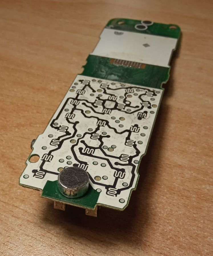

Занди, добрый день!
Может у Вас есть под рукой подходящая схема для самодельного микрофона?
капсюль от радио трубки Сименс, 9-10мм, пока не выпаивал.
Задам глупый вопрос, а просто припаять провода, разъем и подключить на микроф вход ПК, работать ведь будет!?
    94.7 KB · Просмотры: 63
Микрофон электретный... надо питание.. но все звуковые карты компьютеров под него и рассчитаны.. при верной распайке и питание с борта идёт ... работать будет!
Всплыл в памяти старый анекдот.
"Пап, а крокодилы летают? Летают сынок. Только низенько, низенько."
Так и с микрофонами. Работать будет, только тихо. Вам АЧХ мерить? Так сделайте усилитель погромче, всего и делов.

Постараюсь объяснить что я имею ввиду.
Провожу замер АЧХ двух полоски с 1 метра. дешёвым микр для скайпа.
на низкой громкости микр показывает АЧХ низкий уровень сигнала. все просто, делаем громче ииии от НЧ динамика начинает дребезжать какой-нибудь шкафчик.
Вопрос, в данной ситуации правильнее будет снизить громкость АС и вырулить за счет усиление микр?
Andreez
1 Окт 2019
2,809
2,899
114
ישראל
חיפה
Хм. И что, при обычной прослушке не мешает? Я все дребезги устраняю сразу. Да и АРТЕ в целом пофиг на такие шумы.
Rimtotal
12 Сен 2022
661
191
20
Калуга
Роман
Я слушаю не громко, посторонних дребезгом нет.
я пользуюсь REW, когда увлекся измерениями к сожалению не нашел обучалок как быстро настроить Арту, хотя на ПК установлена.
Rimtotal
12 Сен 2022
661
191
20
Калуга
Роман
А долго уже увлечение проходит?
Полгода может чуть больше., REW освоил быстро по видосикам с ютуба, да я согласен что надо само развиваться, изучать мануалы, но после работы к сожалению мой мозг видосы усваивает быстрее.
