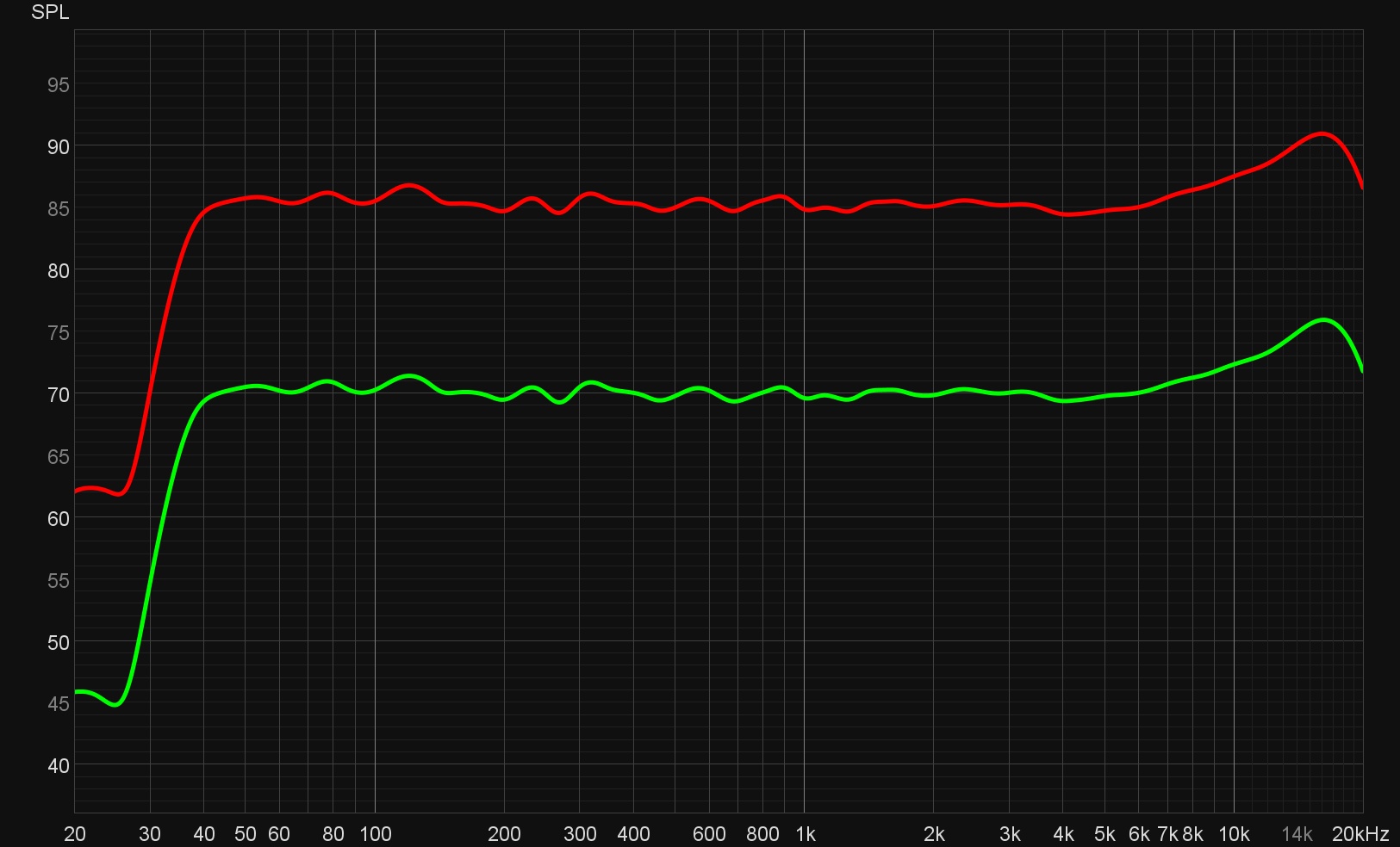

Мои страдания по калибровке закончились. Можно долго спорить, надо - не надо - нужно - не нужно. Но мне тут на время принесли микрофон Umic-1. И что мне, отказываться от калибровки? На сайте скачал к нему калибровочный файл согласно его заводского номера.
Скалибровал по нему свой колхозный. Правда теперь называть его так язык не поворачивается.
Вот хар-ка моей колонки снятая двумя микрофонами: фирмОй и моим. Как говорится, найдите 5 отличий... Тютелька в тютельку.

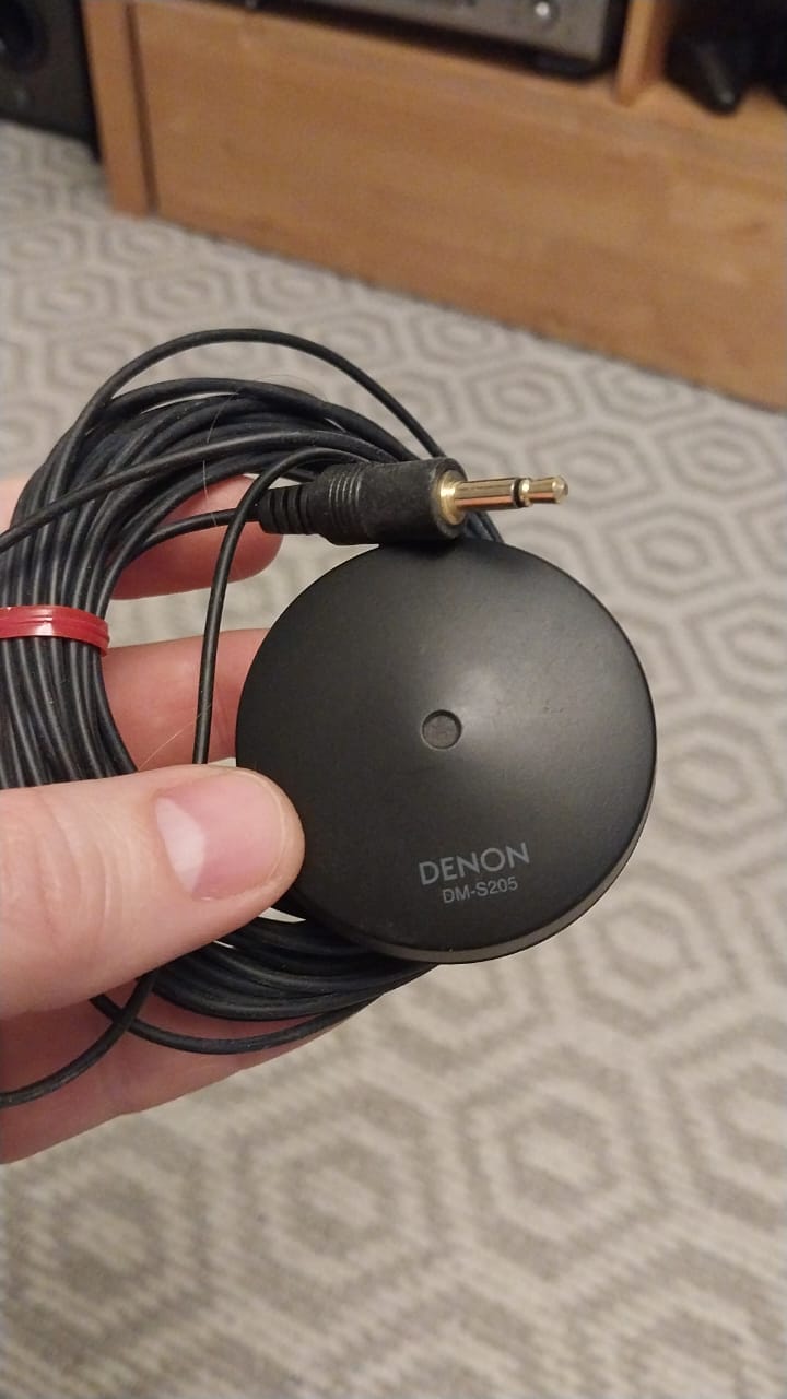

Не хочу создавать тему поэтому спрошу тут, заранее извиняюсь.
Подойдет ли вот это калибровочный микрофон Denon DM-S205 для замера АЧХ динамиков?
поставлялся в комплекте с AV ресивером Denon.

нет.. он для кино ресиверов

Внутри скорее всего- та же копеечная ..... ну вы поняли...
Но всяко не хуже ноунейм капсуля с китаю)))

Мне кажется, что это микрофон для измерения "в потолок". И корректирующий файл наверное тоже 90 градусный.

Куда проще открыть корпус этого микрофона и посмотреть, что внутри. Попробую предположить, что все «мозги» находятся в ресивере, а там только капсюль...

100%
Обычный электретный микрофон. Не супер, но и не откровенный шлак, чем и может быть ценен. Опять же корпус с креплением под штатив, экранированный кабель с разъемом.

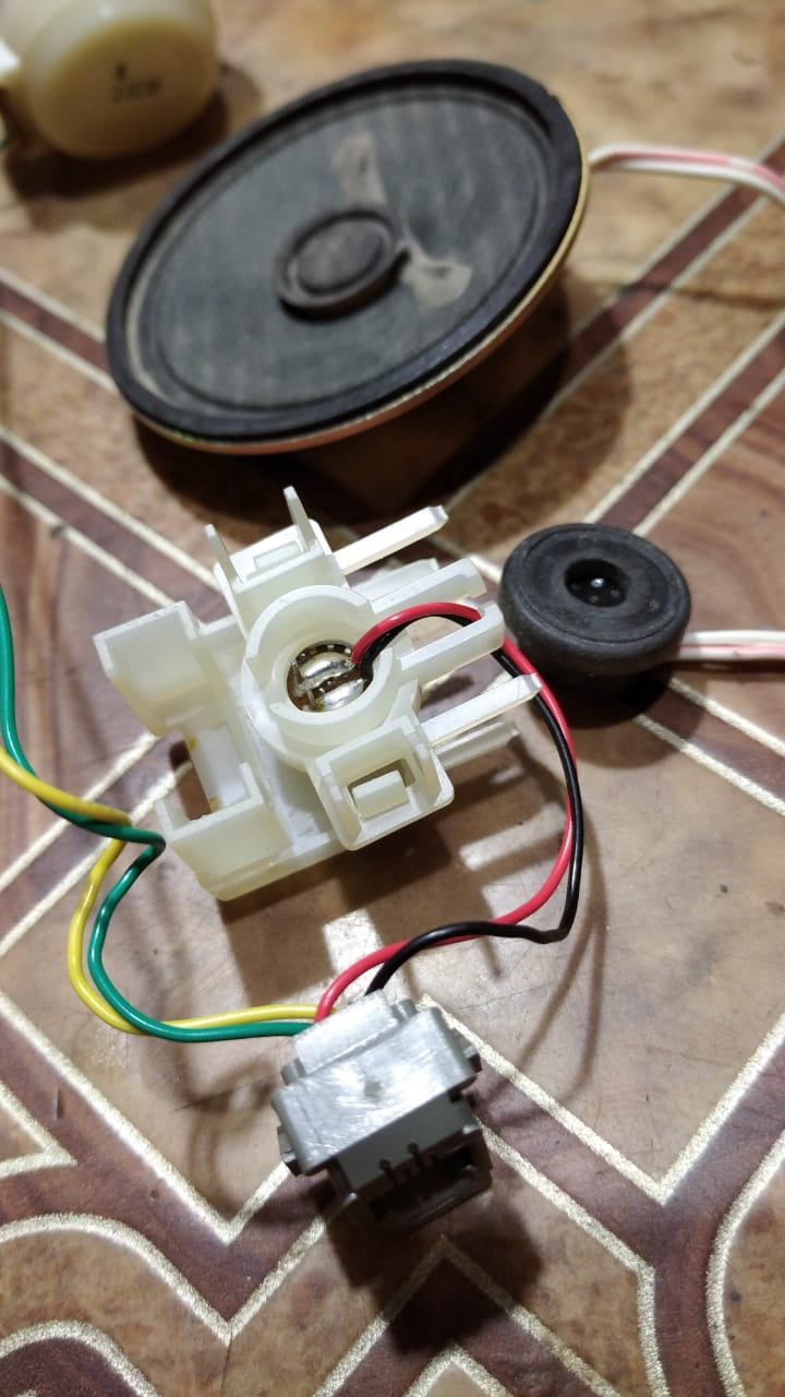

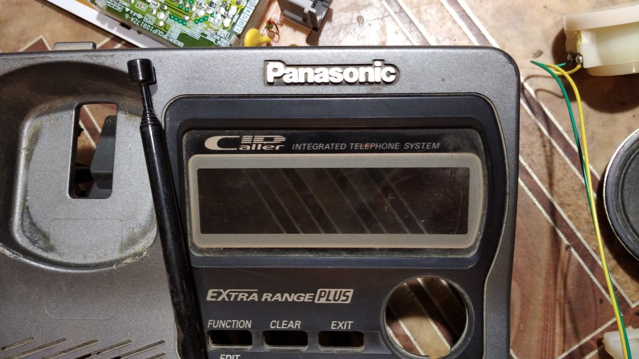

Такой на авито стоит от 1500 до 2000р в среднем.
Проще продать и купить капсюль и шнур,а не курочить.Они людям нужны ещё для настроек ресиверов.
Капсюли есть в старых настольных панасониках(и других настольниках),для громкой связи.
Такие же и в трубках.Причём уже припаянные аккуратно,не испортите сами.
Я уже разбирал ,показывал.

там больше об капсулях от телефонов и прочей старой аппаратуры, а мне бы так что бы было в наличии, ну тоесть не на разборках Б/У искать а на том же алли, плюс желательно не дорого, я любитель,

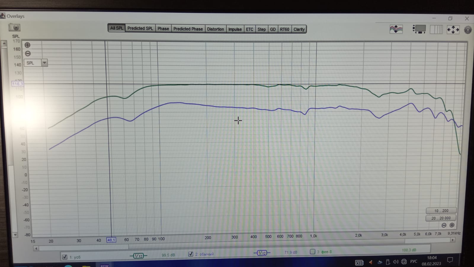

имею два обычных микрофона, один дешевый подключение в ЗК второй USB идет на дорогой веб HD камере.
замер получается почти одинаковый, это НЧ-СЧ динамик без фильтров играет всю полосу.
микрофоны рисуют такую красивую АЧХ? и Берингер 8000 покажет совсем все другое?
К примеру, какие у Вас цели? Все ж уже много раз обговаривали....
научиться замерять АЧХ и исправлять явные огрехи в заводских АС.
Надо сначала настроить тракт, закольцевать вход с выходом .. через аттенюатор , все электретники не линейны, так что надо колебровочный файл или долго и нудно перебирать электретники измеряя хотя бы изодинамические лапухи
на нч-сч будет то же самое, на вч будет достовернее.
Норм. Что "дешёвый", что "дорогой" – капсюли, судя по АЧХе, ИМХО, одинаковые однофигственные.
Измерительные мики комплектуются индивидуальным файлом коррекции, тому и денюхов за них просят.
Прежде чем с микрофоном заморачиваться, изучить неплохо ту программу, в которой делаете замер, а также звуковую карту и все ее регулировки.. Я по картинке вижу, что это REW. Хорошая программа. Там очень хорошее описание и хелпы. Так вот у вас там верхний график клиппирует. Поэтому такая прямая кривая. Клип сразу в глаза бросается красным цветом градусника. Ну это же основы.
замеры проводил на одинаковой громкости, сначала на микрофоне который по аналогу в звуковую карту подключается, первый замер выдал сообщившие что не достаточно громкости, прибавил- измерил, на этой же громкости УСБ микрофон показал клипинг. потому уже убавил, кривая не изменилась. но УСБ микрофон имеет встроенный шумодав, все что выше 8кгц просто отрезается, но чуйка у него лучше.
просто сам факт, ТАКИЕ РАЗНЫЕ МИКРОФОНЫ, а кривую рисуют одинаково, я если честно не ожидал этого.
Проанализируйте свои кривые повнимательнее. Начиная с 7 кГц идет разница. И чем выше, тем больше может быть разница. Вся разница на ВЧ, если она конечно есть.
Могу просто поделиться информацией. Мой копеечный микрофон сильно (на 6дБ) отличался от референсного только на частотах выше 10 кГц. В остальном диапазоне +/-1-2 дБ.
Для измерений нельзя использовать микрофоны с усилителями в которых используются шумоподавители и (или) АРУ, они все измерения сводят на нет
