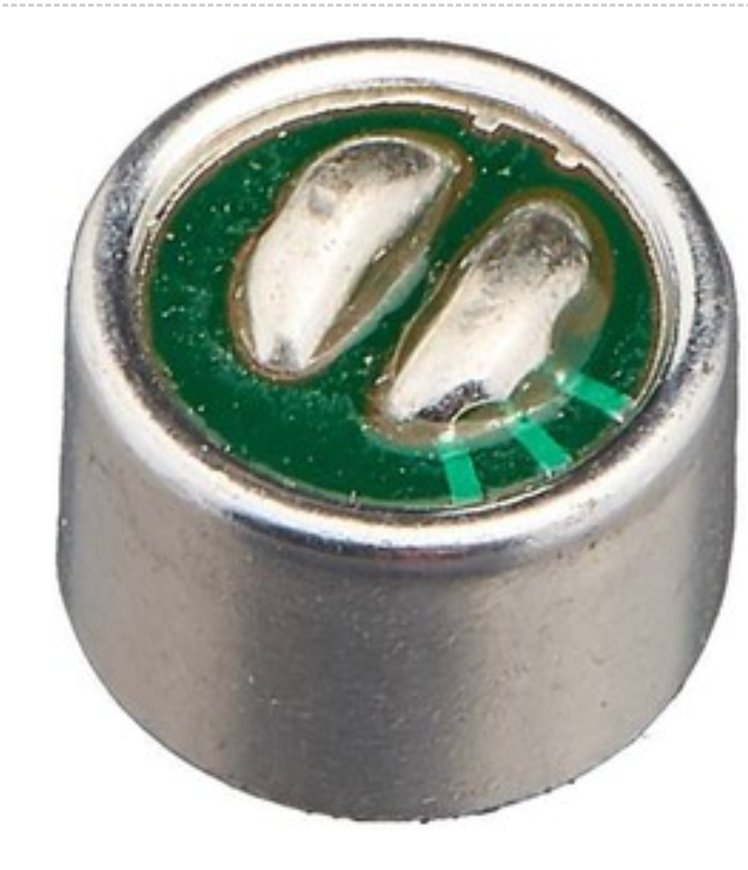

В подобных электретах чем больше ∅, тем ниже верхняя частота и больше неравномерность. Частотку подправите файлом коррекции.
Учитывайте, что у WM-034 Standard operation voltage -- 4.5V
А так, вполне очень даже.

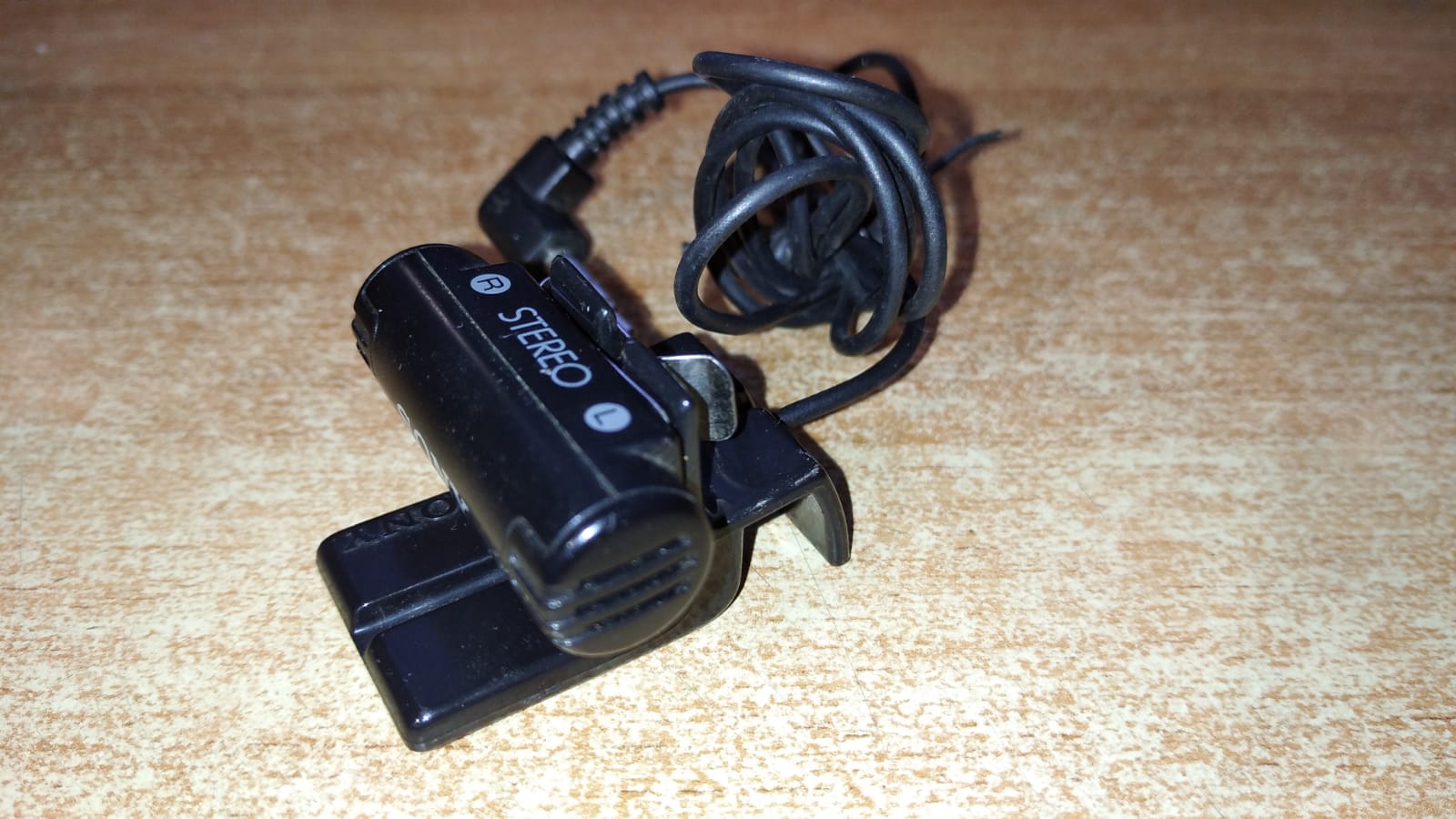

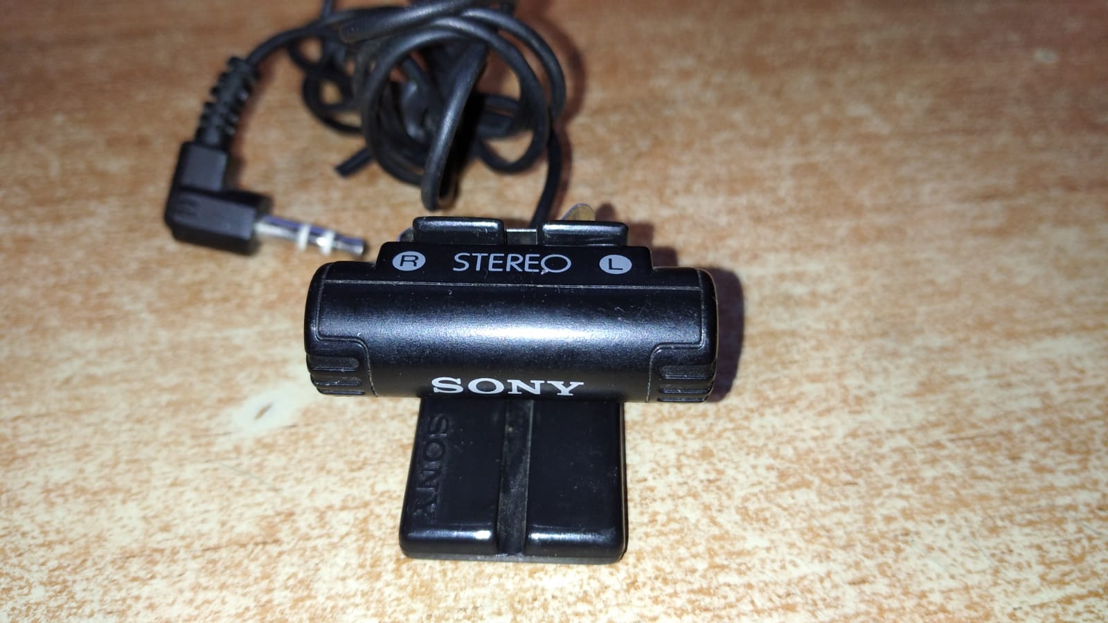

Стереомик.;)

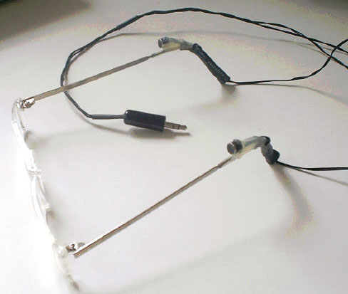

Drakonian
5 Май 2021
4,792
2,615
126
СССР
Воронеж
    167.4 KB · Просмотры: 89
    141.6 KB · Просмотры: 90
apalych
7 Июн 2021
2,836
2,784
113
Кам'янець-Подільський
Андрій
Вот стерео) Капсюли направлены в стороны,как ухи слышат)
Ув. Владимир, ух от древности уже вовнутрь завернулся ;)
А ежели серьёзно, то это голимый развод хомячков на стерево. Мики – электреты с круговой диаграмой. Им бы расстояние поболее, каки ухи:) (и учитывайте длину волны. И хдэ там будет серева?)

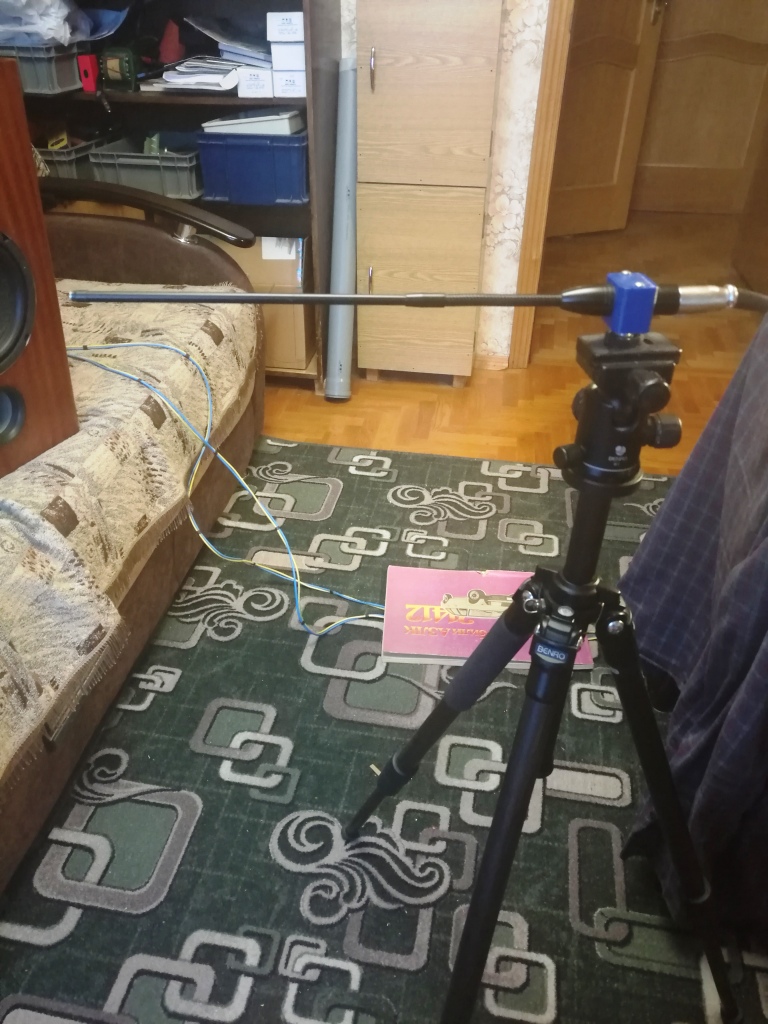

Вот мой всамделишний микрофончик. Корпус взят от какого-то старого пульта, выброшенного как хлам на работе. Колпачок, где раньше жил капсуль безжалостно срезан ножовкой. Теперь на самом кончике разместился капсулек диаметром 6мм, отобранный из большого количества имеющихся в наличии. Держится он там посредством обычной термоусадки, благо диаметры одинаковые. Там где утолщение (рядом с разъемом XLR) расположился усилитель под фантомное питание 48В. Синий пластмассовый хомуток для крепления на фотоштативе (имелся в наличии) напечатан на 3D принтере. Очень удобен гибкий "хобот". Можно гнуть под любым углом в любую сторону. Подключен к стандартной звуковухе (одной из имеющихся в наличии), имеющей стандартные микрофонные входа XLR и фантомное питание.
Так что, видите, что имею, то и пользую. Не куплено ни одной детали, не потрачено ни одной копейки. Вся конструкция продиктована тем барахлом, что валялось без дела дома и на работе.
___________________________________
Никому советовать ничего не могу. Вряд ли вы найдете такое же барахло.
...Все бы ничего, если бы не отсутствие калибровки...
Мне нравится - длинный "хобот". нет отражающих плоскостей от крепежа.
рядом с разъемом XLR расположился усилитель под фантомное питание 48В.
Не нравится. Капсюлю нужно питание несколько вольт. Из этих 48 В добывают те же 5 В. Ну и смысл в 48 В? "Крона" со всех сторон лучше.
Что такое фантом? Это когда сигнал и питание по одним проводам идут. есть смысл когда кабель под микрофон - десятки метров. А нам зачем?
К НЕСТАНДАРТНОЙ звуковухе. У стандартных нет таких извращений.
Я боюсь микрофонных входов у звуковых карт - они неудобны и могут гадить своими смарт сюрпризами.
Считаю идеалом микрофонный усилитель с питанием от "Кроны" на одном ОУ и линейный вход. Много раз писал почему именно так.
Не надо прибедняться, не барахло.
Я уже приводил для примера что делает мой файл калибровки. Поторяю - коррекция в зоне 5 кГц и компенсация спада выше 10 кГц. Это всё и это реально сделать самому.
Пример.
НахОдите динамик заведомо ровный от 2 до 8 кГц и постраиваете горб на 5 кГц. Что тут невозможного?
Калибровка делается на щелбан
Очень категорично и неправда. Кто не сталкивался - поверит. Не так всё просто. надо посидеть и покорпеть. потом заниматься подгонкой. Это далеко не щелбан.
Поэтому все эти фото треноги мало стоят, а ваша установка скорее не прибор , а показометр, индикатор.
Прибор, а не индикатор. С двумя оговорками: 5 кГц и выше 10 кГц. Тренога - хорошо, микрофон на столе или табуретке - плохо.
Все эти пляски вокруг оформления взятого абы откуда электрета заменяются парой свитых одножильных проводков, припаянных к капсюли и служащих одновременно ручкой-держалкой и проводами,
Почему пляски? Сделано аккуратно и грамотно.
А двух проводков маловато будет - нужен простой микрофонный усилитель и линейный вход.
Начнём хотя бы с того, что вход лучше стерео т. к. желательна обратная связь на второй канал, а микрофонный вход в обычных звуковых картах - моно.
Я получил порядочный опыт при калибровке и измерениях самодельным микрофоном. А опыт не менее важен чем файл калибровки.
Никаких трубочек и тем более. намордников с решетками не нужно.
Намордники не нужны. здесь их и нет. а трубочка - хорошо т. к. держатель далеко от микрофона и не мешает отражениями.
Мембрана электрета и пред на полевике замурованы в металлический экран, выход низкоомный,
Не слишком низкоомный и сигнал слабый без усилителя.
выдрючивания с экранировкой излишни. И сигнал с микрофона валит в сотни милливольт
Обычный штатный экранированный провод от настольного микрофона - не выдрючивание.
Провод (без усилителя) до микрофонного входа звуковой карты - метр и более, а сигнал - ЕДИНИЦЫ милливольт, а НЕ СОТНИ.
При наличии микрофонного усилителя все эти проблемы решаются автоматически.
можно забить на пред, снять сигнал прямо с капсюля и подать на карту. И удивиться, что работает и так.
И удивиться шумам и наводкам - в лучшем случае.
Хуже, что вход моно. а хуже всего если в микрофонном входе есть неотключаемые улучшатели, например. компрессор или фильтр для улучшения разборчивости.
В отличие от линейного входа. микрофонному не нужна ни полоса 20-20. ни перегрузочная способность. Поэтому микрофонный вход - лотерея, а линейный - определённая гарантия линейности.

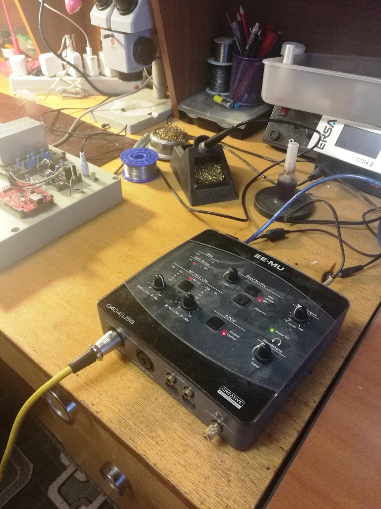

slami
15 Янв 2021
1,420
1,124
53
Иркутская обл.
Вячеслав
Как-то читал документ на Спектру, там вроде была тема методики калибровки микрофона с помощью Спектры и вроде двух широкополосных одинаковых динамиков и как-то хитроперекрестного то ли включения, то ли измерения. Надо найти этот документ, тогда подумал, что вполне возможно откалибровать
Zandy
30 Дек 2022
1,132
1,490
57
Zandy
Сергей, в этой звуковухе нет понятия микрофонный/линейный вход. Он универсален и един. Правда подходит под разные разъемы. Фантом выведен только под XLR. Включается кнопочкой. Регулировка чувствительности простым переменником в цепи ОС. Так что сигнал/шум не ухудшается при загрублении чутья. Никаких микрофонных улучшателей конечно нет и в помине. Драйвера использую естественно только ASIO. Какой смысл в "кроне", если питание уже есть? Да и не влезет она в мой показанный конструктив. (Правда есть у меня еще другая конструкция, с батарейкой, у меня много всякого барахла, могу показать позже.) Естественно напряжение гасится на стабилитроне. Входы баллансные, и соответственно мой усилитель тоже с баллансным выходом. Схема простая. Три транзистора. Транзистор с разделенной нагрузкой (в коллекторе и в эмиттере по 1К) и два эммитерных повторителя с каждой из нагрузок. Т. е. усиления по напряжению нет, лишь формирование парафазных сигналов и низкое Rвых. Схема по типу стандартных изм. микрофонов, только немного улучшенная.
Есть еще карта JULIA, которую так любят звуковики, там только лин. входы. Есть еще FOCUSRITE. Там почти, как и в EMUшке, но есть тупо переключатель микр./лин.
JULIA использую для замеров усилителей. У нее самые низкий собственный THD. Ну а для акустич. измерений - верная старушка EMU 0404 USB. Она самая удобная для этого. FOCUSRITE валяется без работы. Наверное надо продать, пока совсем не устарела.
