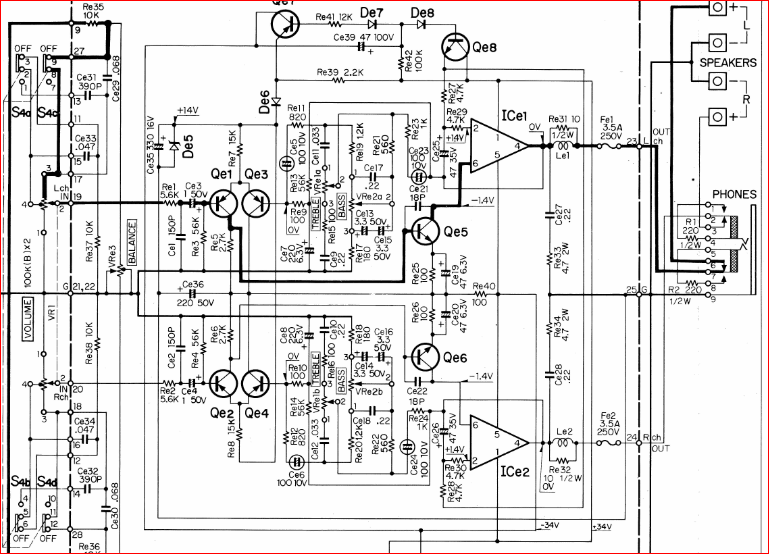

Всегда интересно было понять,можно-ли запитать УН и входную часть обоих каналов от одного стабилизатора и чем чревато?>..
Виктор,с чем поиграться вокруг интегратора?Выше интересовался.
от одного стаба исключено.
У интегратора что, тоже следящее питание ОУ?
Нет,у интегратора питание свое со своими огран.резисторами и средней точкой на общем на усилке,явного перекоса по плечам нет..
