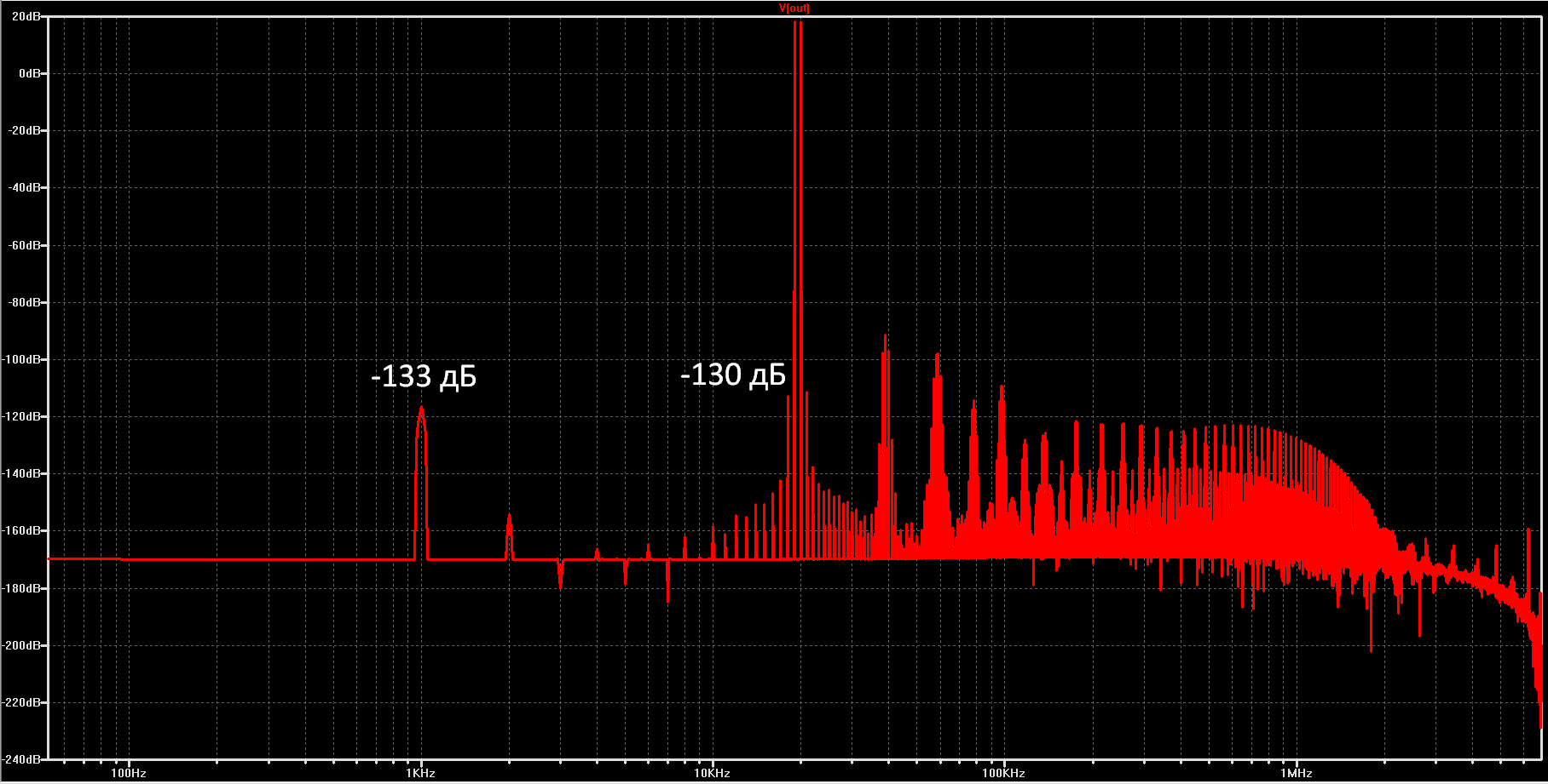

это довольно поганые результаты
Где лучше?
Цифер для етого вв нету в симулятре?
На спектре палки вниз торчат что это значит? Отрицательные искажения или симулятр брешет?
на графике "низа" нет, типа как в космосе,
просто линии проведи на левую шкалу и посмотри, скока дБ получилось:

От шумовой полки все гармоники ползут вверх отражая рост уровня. А на картинке шо? Отрицательный рост. Вот тебе и космос.
На картинке нет шумовой полки. Но я тя ,Мишка, порадую, даже величайший схемотехник современности , дон Педро- тоже думал что это шумовая полка. Но нет.

Полки нет а рост есть. Это как в России с экономикой денег нет а рост есть. И даже отрицательный рост.
Паняна.
Ну что ты несёшь. Не измеряет симулятор в транзиенте шумы.
Что касаемо отрицательного роста, можно включить оконную функцию будет какой нужно рост. Но кому надо- итак в данном случае видят что и сколько.
Самые мощные составляющие искажений- -133дБ там да? А отрицательные росты порядка -180дБ. Не хочешь посчитать разницу между ними? 47дБ это почти в 200раз разница. Но подозреваю что и -133 находятся очень далеко от зоны слышимости.
Горизонтальная линия - это предел округления результатов вычислений. А шпильки на ней указывают значения реальные, для данных палок.
И вот чего я в этом графике не понимаю: всех нормальных людей интересуют верхушки искажений, а тебя - то, что ниже плинтуса. Отчего оно так?

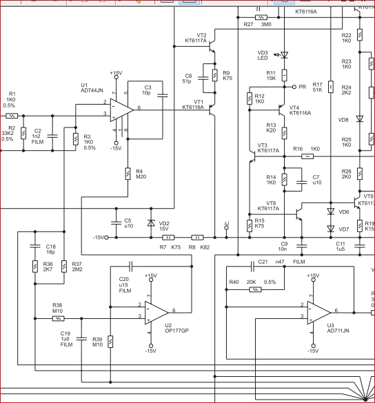

насчет AD711 и OPA134-может получше с постоянкой на выходе будет
А зачем лучше 5 мВ, например? Даже для 4 Ом нагрузки это даёт процент от тока покоя выходников. ООС с этим справится. А вот ОРА134 лучше в компенсатор поставить, у неё ВК хорошо справится с токами от инв. входа ОУ.
vasily
4 Фев 2023
100
31
11
Черновцы
василий
Можно попробовать отрубить интегратор, и отбалансировать ОУ
На данный момент до 10мв за 3 минуты-это с TL071. Вроде были варианты,где в этой позиции(интегратор) были именно AD711 и OP177Снимок.PNG

На данный момент до 10мв за 3 минуты-это с TL071. Вроде были варианты,где в этой позиции(интегратор) были именно AD711 и OP177Посмотреть вложение 91744
Не знаю , причём тут ОУ в интеграторе которые? У меня стоит 2134 кетайская, которая понятное дело ТЛ-072. И нормально с ней всё. Я предлагаю отбалансировать главный ОУ а не интеграторный.

с чем поиграться вокруг интегратора?
Поиграйся так. Изначально замкнутые К1.1 через низкоомный R1 помогают интегратору уменьшением ТАУ быстро стабилизировать УМ, после чего контакты отключают R1, и в дело вступает ООС с выходной клеммы через R2, с большой ТАУ.

Можно попробовать отрубить интегратор, и отбалансировать ОУ с помощью трёх резисторов(подстроечник заменить на два постоянных и подобрать) подогнать постоянку до +-20мВ на выходе , хотя бы, а потом подключить интегратор обратно.
Смый оптимальный вариант оказался и что самое главное-действенный.До 10мв за 3 сек._kefir
А вот тут мы вас поправим. Интеграторный главнее: с его входа Ку больше. Для него Усмещения главного ОУ - глубоко похер, хоть 600 мВ, он его компенсирует и на выходе УМ всё равно своё смещение (аддитивы) выставит. Потому лучше так: отключаем компенсатор и интегратор удалением резистора "компенсатор-УМ", балансируем главный ОУ - чтобы интегратору меньше работы было, затем восстанавливаем схему и балансировкой интегратора выставляем ноль на выходе УМ.
