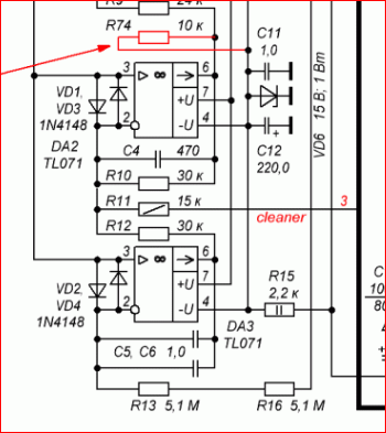

Еще один момент-по интегратору:сейчас спаян модуль по схеме из ВВС2011Посмотреть вложение 91629с номиналами,рекомендованными в первом посту и на холодную "0"устанавливается сравнительно со схемой несколько минут,хотя даже с КР574УД1А там ноль встает за пару секунд даже при птании 30в,можно-ли что-нибудь придумать?Какова роль R15-2k2.
Возможно из-за того, что С5,С6 стоит электролит (судя по фото), надо пленку, на крайний случай керамику. У электролитов токи утечки, а в схеме резисторы 10 МОм. Были прецеденты (в другой схеме таймере) при установке электролита, схема не запускалась при сопротивлении 200-300 кОм и больше, помогли танталовые, и то не все.

Да,зл.лит,но неполярный.Всяко пробовал,в моем случае решение найдено.А первопричина-все-таки в ОУ(большое смещение),хорошо-бы с военной премкой,если говорить о 544уд2а,а так-что имеем...
