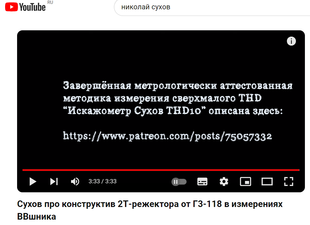

Tracking Trend

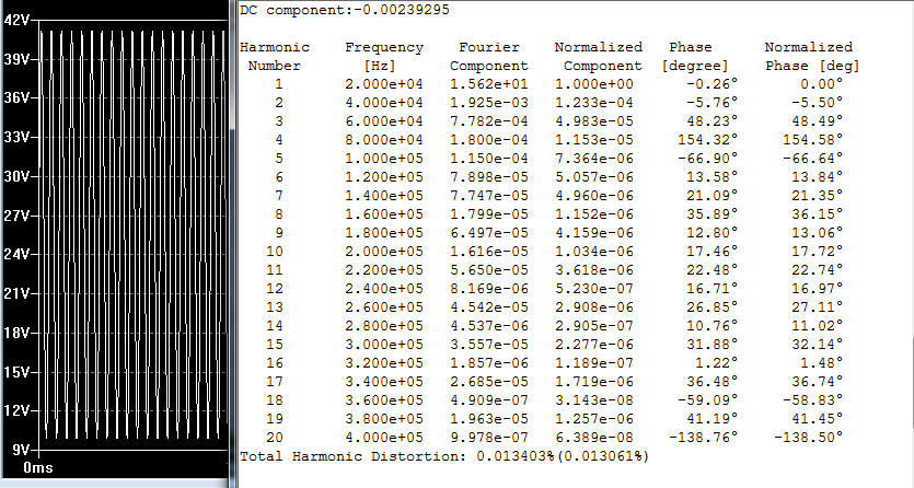

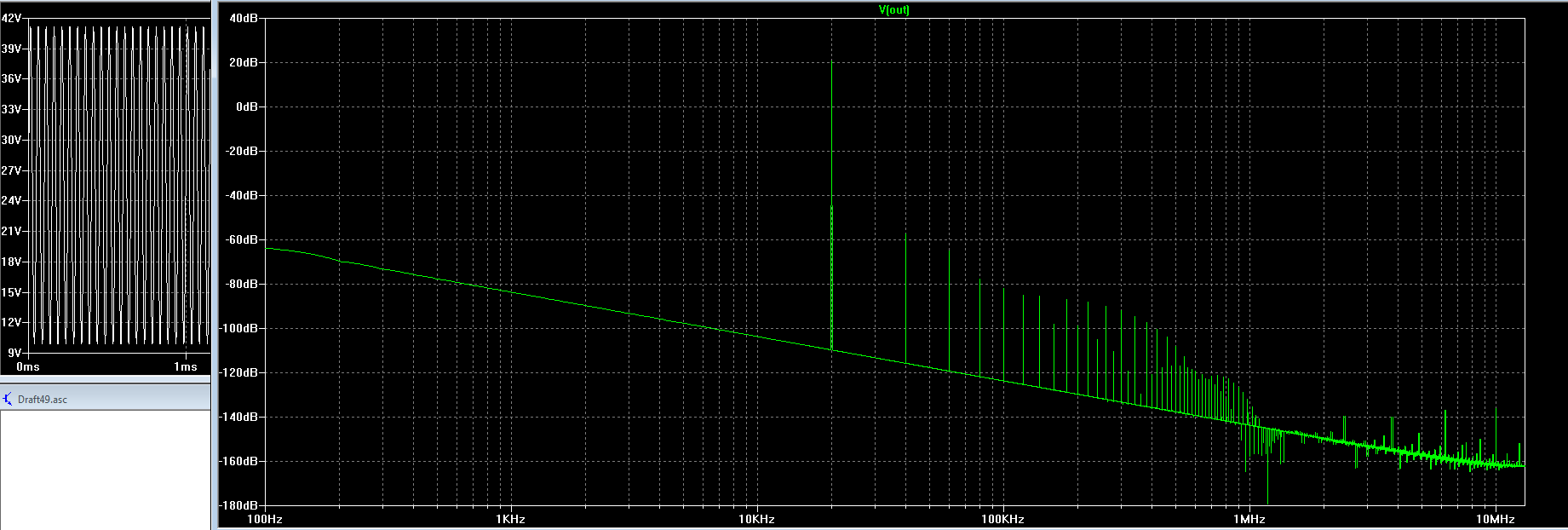

Без комментариев, процесс аттестации методики измерений проходил вероятно там, где выдали патент на изобретение супер-выходного каскада.:)
Хуан Пабло
20 Янв 2024
245
576
32
Ну что тут скажешь... Я не увидел обещанной метрологической аттестации, которая, к слову, является официальной процедурой органов Госстандарта. Опечален, обманут, пойду плакать. Ну хоть Сухов похвалился, что достал аж целых три режекторных фильтра.

Лукин же неплохой фильтр для подавления гармоник генератора сделал. Вполне достаточно.Что мудрить то ?

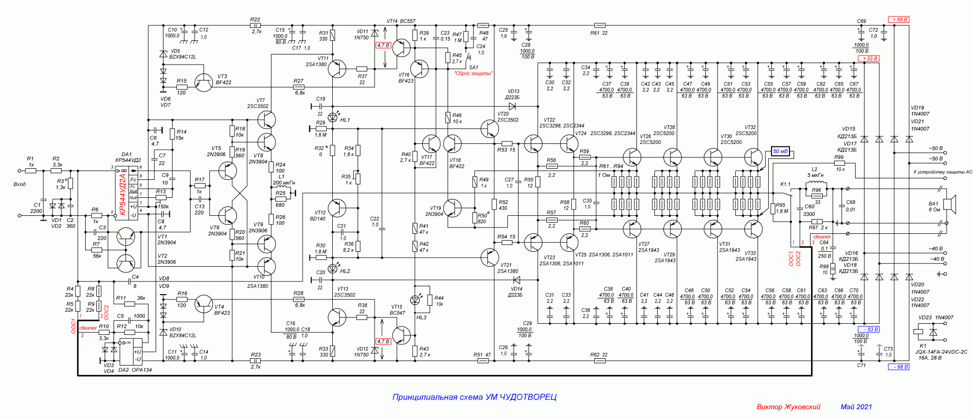

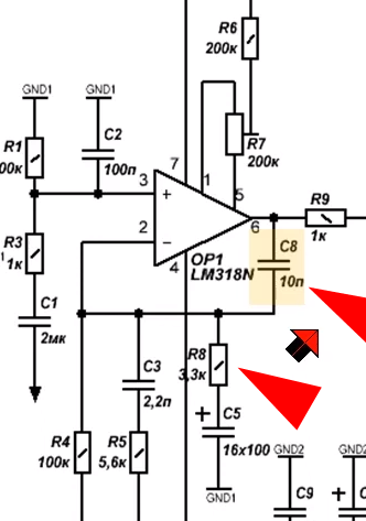

Из видива подторможенного Сокола НАСА, усь Лайкова.
Частота среза R8C3 равна 4,8 МГц. Практически, это означает, что ОУ с полосой до 26 МГц работает до 9,6 МГц - при СхC8 = R8 Ку=2, далее всё усиление тратит на себя - внутренней петлёй каскада, R8C3. Да и ниже по диапазону вносимое им в петлю усиление уменьшено более, чем вдвое.
Коррекция R8C3 - верный способ утилизировать нелишнее усиление.
Хорошее решение: Т-коррекция вместо С8, которая оставила бы максимум усиления ОУ в петле Главной ООС.
СМЕРШ
30 Янв 2024
1,185
1,042
Poland
Stargard

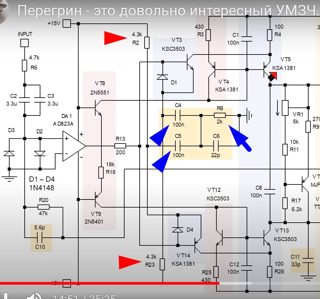

В тому відео наявні більш цікаві перли :)
Не знаю, чо усь назвали ПЕРЕгрин. Хватило бы ПРОСТО-грин, то есть - зелёный.
Зашпионил там оч.ценную схэмку, которую и разберу.
Начинается она с совершенно безграмотного решения входного ФВЧ R6C2C3. Глядя на него, отчётливо понимаешь, что НАСА на Луну никого не отправляла.
Просто представьте себе, что узел +входа ОУ - самая чувствительная точка уся, усиление от которой до выхода равно:
Кухх = КуОУ * КуТр.части
Тогда автор ставит в эту точку аж два объёмных конденсатора С2С3, чья проекция на ВК и другие активные зоны усилителя позволяет им поддерживать с этими частями устойчивую ёмкостную связь, посасывая оттуда помехи и искажения, которые усь с большим удовольствием усилит и отынтермодулирует ими полезный сигнал.
Уже на этом можно сказать: всё, уносите готовенького.
Но автор проявил куда бОльшую некомпетентность, чем посильно подорвал боеготовность НАСА.

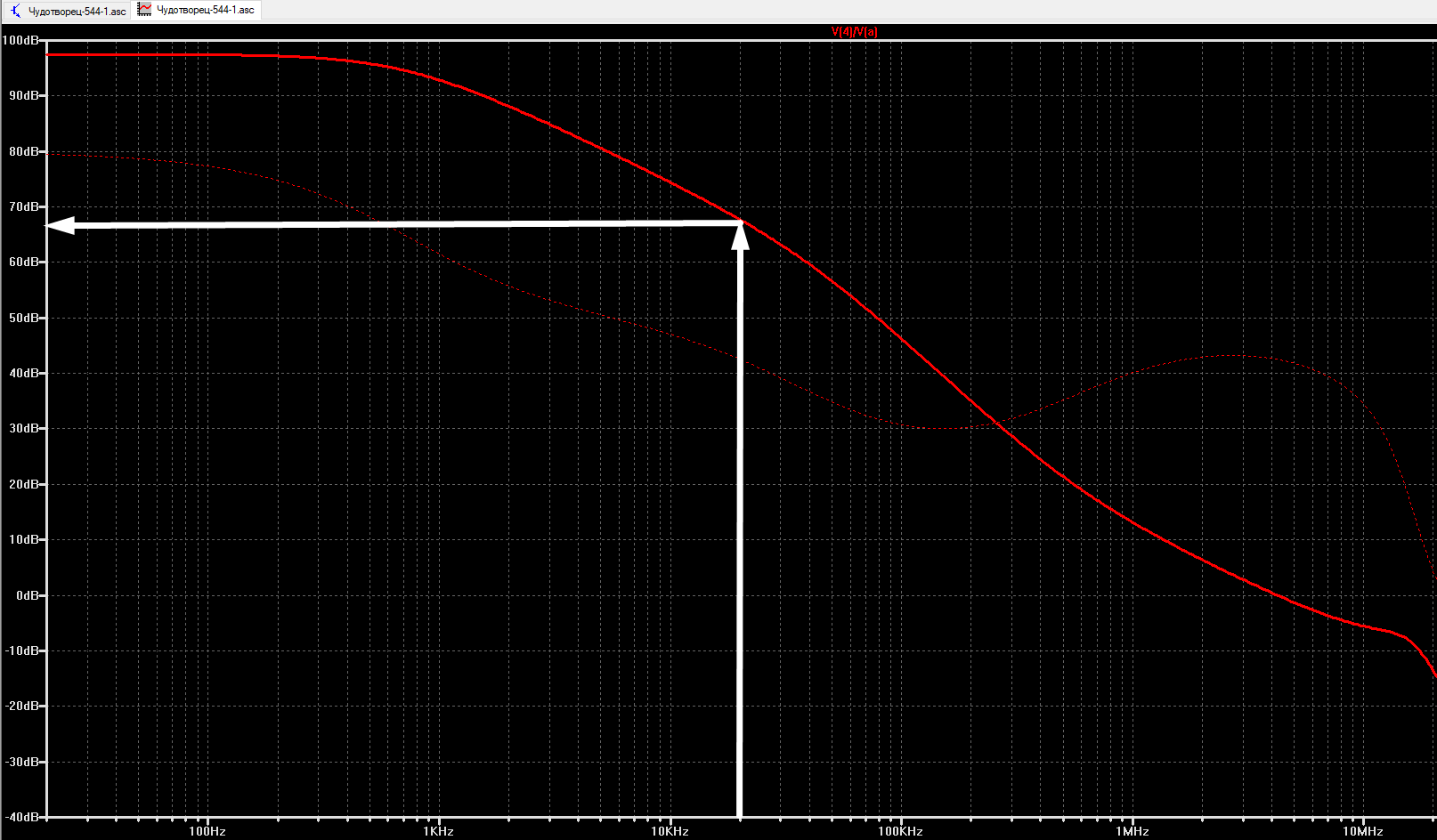

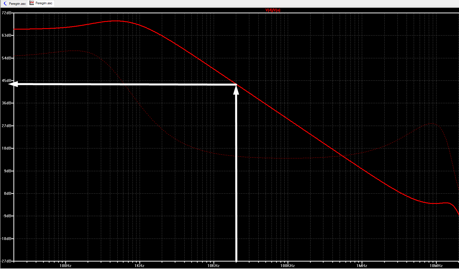

Каков усилительный взнос ОУ1?
16 МГц полосы, или 800 раз на 20 кГц.
МНого это, или мало?
544УД2: от 70 до 94 дБ на 20 кГц, или 3...50.000 раз усиления.
Выигрыш против НАСА - 12...36 дБ.
НАСА: крутое пике.
Усилительный взнос транзисторной части ЧУДОТВОРЦА:
67 дБ на 20 кГц.
44 дБ на 20 кГц.
Разница 13 дБ в пользу ЧУДОТВОРЦА.
Итого, сокол НАСА сливает донбасскому шахтёру 25...50 дБ петлевого усиления на 20кГц, и должен фитилёк-то прикрутить: коптит, сердешный.

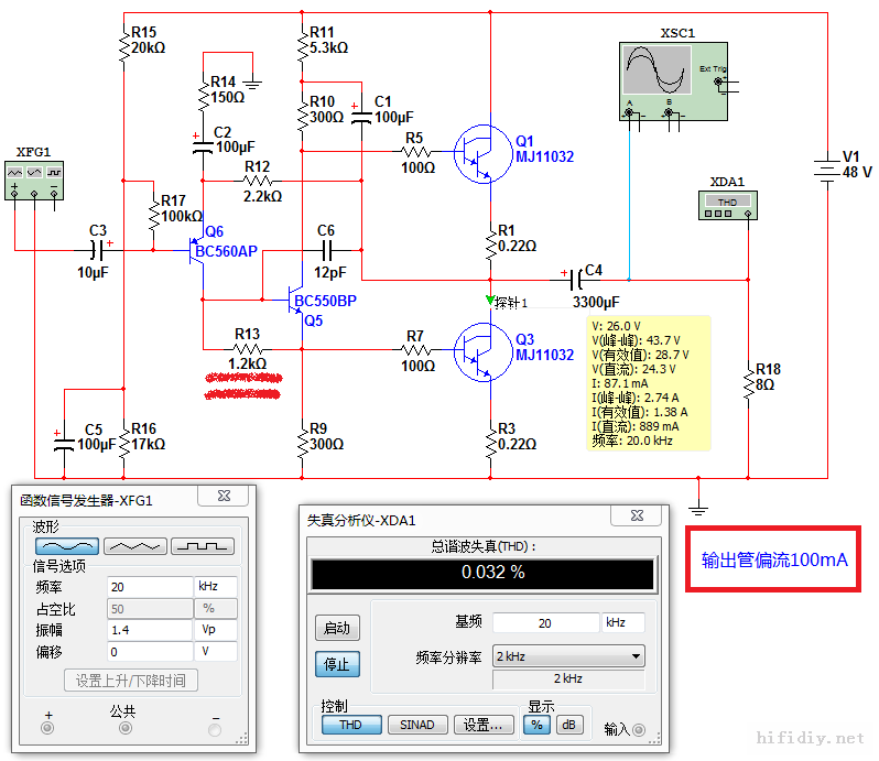

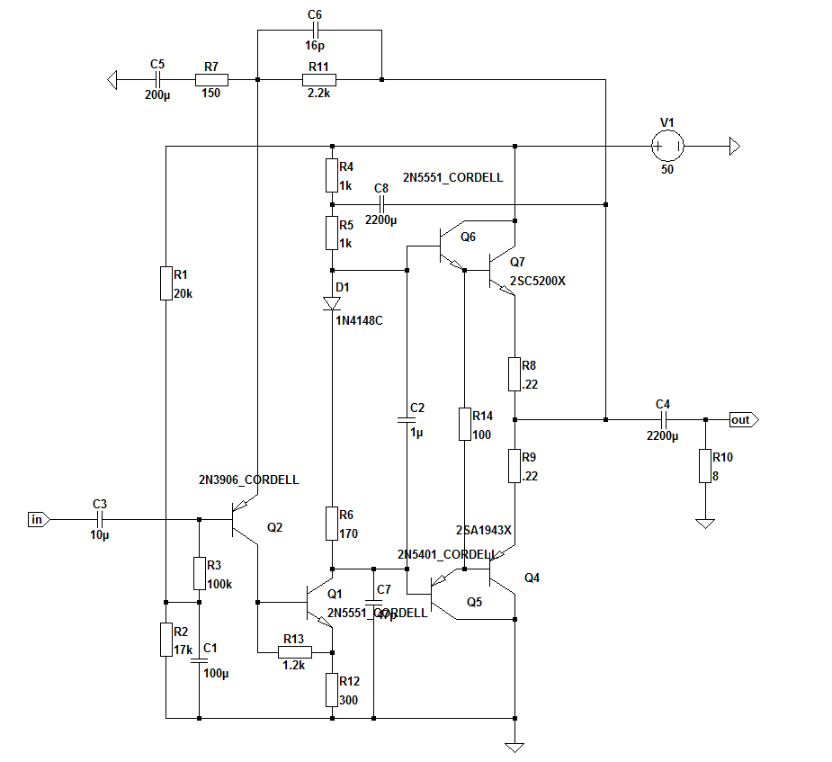

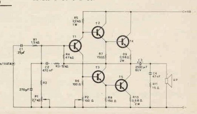

Как то НЕУЛО критиковал схемы в которых оконечники - пара одинаковых Дарлингтонов, а фазорасщепление одиноким транзистором.
Типа ПЛОХИЕ схемы такой типологии.
Вот я нашёл пару - древющая и современная, симуляторная, с неплохими параметрами.
Много проще, чем "цирк-лотрон"
Прошу разобрать их "полёт", высказать плюсы и недостатки.
Ну е я свои мысли, на критику, выскажу -
1) оконечные плечи ОДИНАКОВЫ тоесть транзисторы можно подобрать ИДЕАЛЬНО.
2) фазорасщепляющий транзистор можно сделать сложным - или Шиклай или Дарлингтон - этим можно регулировать ток выходников.
Ну и запас усиления не помешает ?
3) можно бросовые ТИП110 использовать, это которые толи 25 толи 4 МГц граничной частоты.
    78 KB · Просмотры: 109
    49.2 KB · Просмотры: 528
6,911
3,398
147
Несимметрия, начиная с фазорасщепителя.
NEULO
14 Июл 2019
3,300
1,568
90
Одинцово

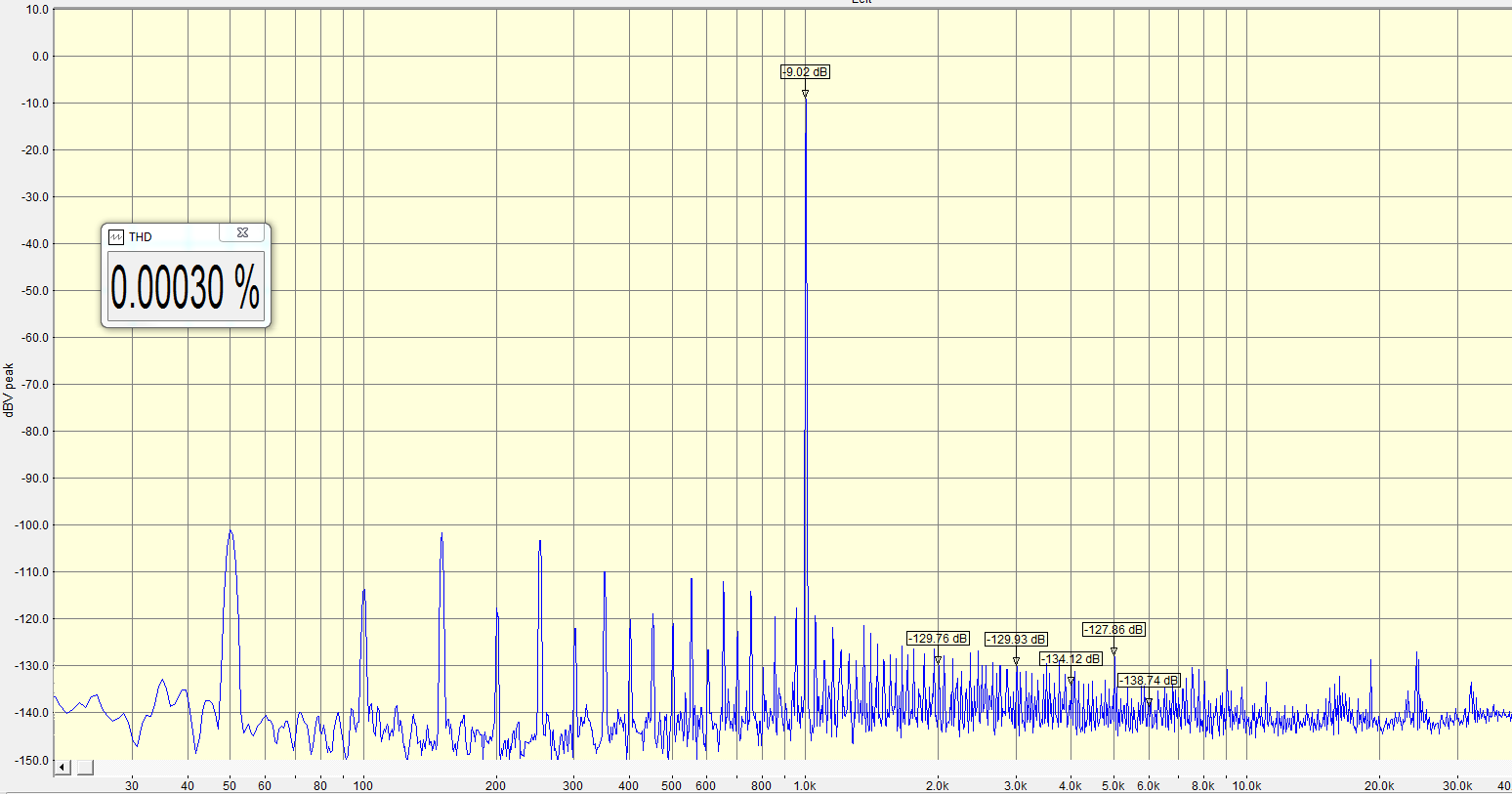

Это полная хрень, смотрим на цифру горько плакаем, и это оно ещё в симуляторе такое гомно:
u_3_2-png.96131
а теперь смотрим на цифру тут, а это -в железе уже, другая схема. В сто раз меньше искажения.
Вот уже более-менее ничего результат.

Ну и что ЗА нулями гоняться ?
Я где то читал, что оптимально, по слуху, мол человек всё равно более мелкие не слышит, - диапазон 0,1 - 0,01% искажений.
Я, например, на этот диапазон и ориентируюсь. У меня всё равно ухи ''старческие'', аж сам удивляюсь....
Вот раньше что то слушал - выслушивал каку. А сейчас тоже самое - а вроде и ничего, как бы....
NEULO
14 Июл 2019
3,300
1,568
90
Одинцово
Объясняю зачем. Нижний график- это замеры того самого Тотентаза. Вряд ли он сильно сложнее той помойки что выше.
Отсюда вопрос- ты всё про время, да и ухи старческие , и времени мало. Тогда зачем это время тратить собирая полное гавно? Время, деньги и усилия. А?

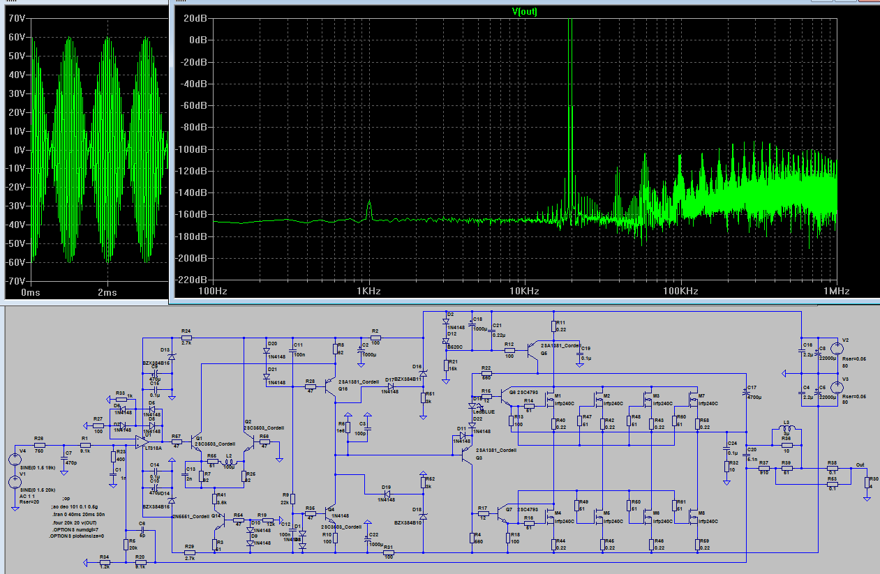

Смотрю вам не нравятся фазорасщепители? Да вы просто не умеете их готовить;
    84.2 KB · Просмотры: 152

Напоминаю - ранее как то был разговор, что квази - плох.
Искажения типа того - неважные...
Так вот эта представленная схема на2х Дарлингтонах на выходе, это в сравнении НЕ с комплементарами надо рассматривать, а в сравнении с классическим Лином, с его ВК на Дарлингтоне + Шиклаи.
Собственно я именно для Этого выложил схемы.
Вот как то давно НЕУЛО написол об ЖУТКОМ фазорасщепителе в ТАКИХ схемах.
Я нашёл и выложил схему и данные про 0,03% искажений - так это ПО СРАВНЕНИЮ С ЛИНОМ !!!!
И того получается, что РАСЩЕПИТЕЛЬ даёт в 10 и более раз лучшие искажения чем Лин.
Рази не так ???
NEULO
14 Июл 2019
3,300
1,568
90
Одинцово
Рази не так ???
Я никогда не писал о жутком расщепителе. Я писал о говённом расщепителе. Разницу чуешь?
Говно с говном сравнивать смысла не вижу- я в его сортах плохо разбираюсь. Я тебе дал схему как изменить шушурина чтоб было хорошо. Но тебе неймётся всё. Значит делай чтоб было дерьмово.
АВК
13 Ноя 2023
792
60
11
66
культурная столица Поволжья
дядя АЛЕКС
Ладно, точно не помню употребимый тобой термин.
НО СМЫСЛ я помню хорошо, что мол комплементар В 10 РАЗ ЛУЧШЕ, чем квазя, по искажениям.
Так вот представленная мной схема как раз в 10 раз лучше, чем квазя.
И того, как БЫ на уровне комплементаров.
Некоторых.
И того, ''фазорасщепительная'' схемотехника продвинутей Линовской.
Именно ЭТО я и хотел обсудить и констатировать сей факт.
