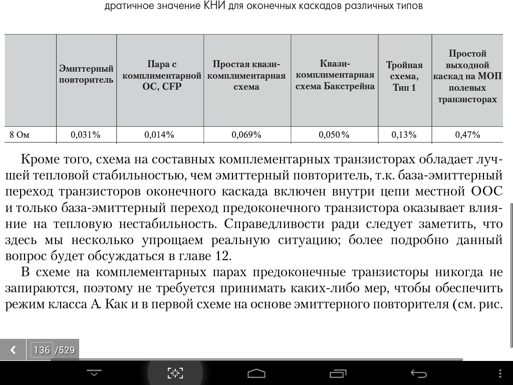

Люди, а может кто знает, вот ЧТО такое "Квази комплиментарная схема Бакстрейна"?
Гугль вообще не знает, ну ни бум-бум....
Это я за Сельфа взялся, интересно пишет, хоть и об ''классе В'' :)
Так вот Сельф такое и упомянул, типа ''общеизвестный'' термин...

скорее всего имелась ввиду квази Баксандалла,просто опечатка у Селфа

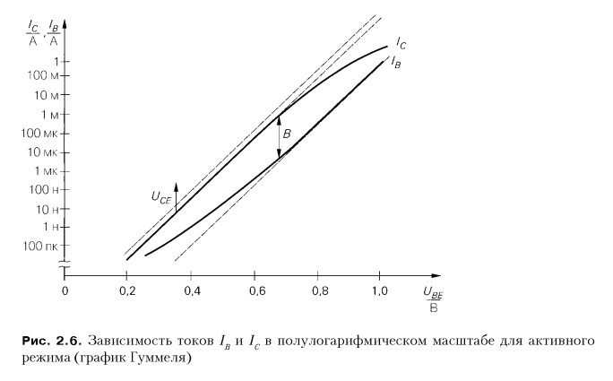

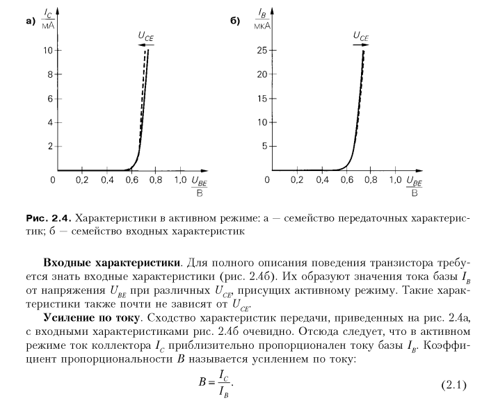

Если мы приложим к базе напряжение 0.3 вольта, в коллекторе ток не возникнет. И его там не будет, пока не появится ток базы. Надеюсь, я очень просто объясняю. В детстве я читал книжку Айсберга "Транзистор? Это очень просто!". Там эти вещи объясняются простым и доступным языком.
Ваша ошибка в то, что вы забываете о пороговых напряжениях, все списывая на ток. В полупроводнике есть ширина запрещенной зоны, которую необходимо преодолеть для перехода в зону проводимости.
Строго говоря, вы не найдете ни одного учебника ,где будет написано, что биполярный транзистор управляется током. Просто потому, что это не так. Вот что по этому поводу пишут Титце и Шенк:
Входной характеристикой является зависимость тока коллектора от напряжения б-э, что нам дает недвусмысленную подсказку. Да, при этом есть определенные зависимости между токами, на которые удобно опираться в некоторых случаях, но они не могут являться основными.
График Гуммеля нам намекает на то же самое, что и передаточная характеристика.

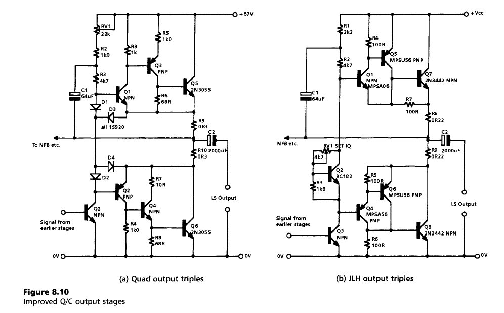

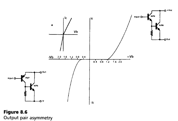

Имеется ввиду "с диодом Баксандалла", судя по английскому изданию. Там нет упоминаний о Бакстрейне.
А вообще, не понимаю вашего упорного увлечения квазикомплементарами. Вот для примера иллюстрация из книги того же Джона Линдси Худа:
Даже на глаз видна разная крутизна характеристик. Что на таком можно строить вообще? Потом всю эту кривизну придется править за счет ООС. А не проще ли сделать изначально линейнее?

Поскольку я не надеюсь, что мои аргументы смогут переубедить любителей квазивыхода, то могу только дать им дополнительной информации по возможным вариантам.
Ну что поделать, если люди только на собственных шишках учиться желают...

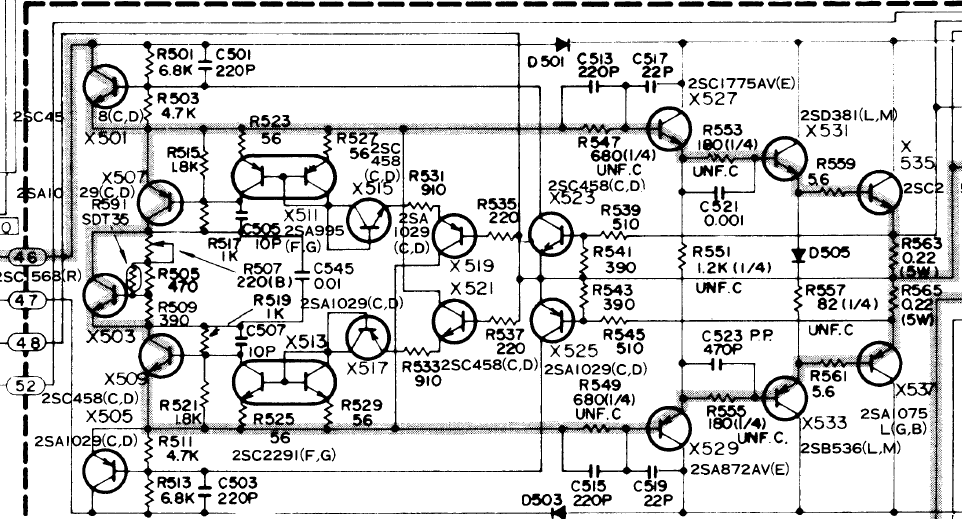

Есть вариант попроще, аналоговый, например у JVC. Рассыпуха позже была заменена мс VC5022
Є такий варіант.
Але мацушитівці ще й швидко розігрівали радіатор до 60 градусів, а потім підтримували його температуру стабільною, корельовано з нагрівом від сигналу. У вкладенні, що я навів вище, вони все описали.
Да, прочитал, спасибо. Сложилось впечатление, что "computer drive" это просто стабилизация температуры транзисторов током покоя. А та схема JVC, это аналог мацушитовского "New class A".
Упс, только сейчас разглядел - у этого усилителя что, выходники ООС нее охвачены? Обратная связь обозначена только для УНа.

Насправді, у канонічної схеми стабілізації режиму підсилювача три залежності:
1) від струму сигналу на виході стадії підсилення напруги.
2) від температури переходу база-емітер вихідного транзистора
3) від напруги зміщення, що її потрібно підтримувати сталою.
Мацушитівці запропонували один з варіантів ефективного комплексного рішення цих трьох проблем, який використали в кількох лінійках своїх конвейєрних виробів. Повторювати сьогодні таке я не раджу, тим більше в умовах рукосуйства, але воно і досі ще працює в залізі.
Цікавим тут може бути сам принцип стабілізації температури вихідних транзисторів на рівні вищому, за температуру оточуючого повітря, і незалежність режимів підсилювача від рівня сигналу.
Загальний зворотній зв'язок по сигналу в тому підсилювачеві присутній. За посиланням лише схема підтримки режиму вихідного і драйверного каскадів та температури радіатору, на якому вони розташовані. Повна схема у відкритому доступі в інтернетах.
