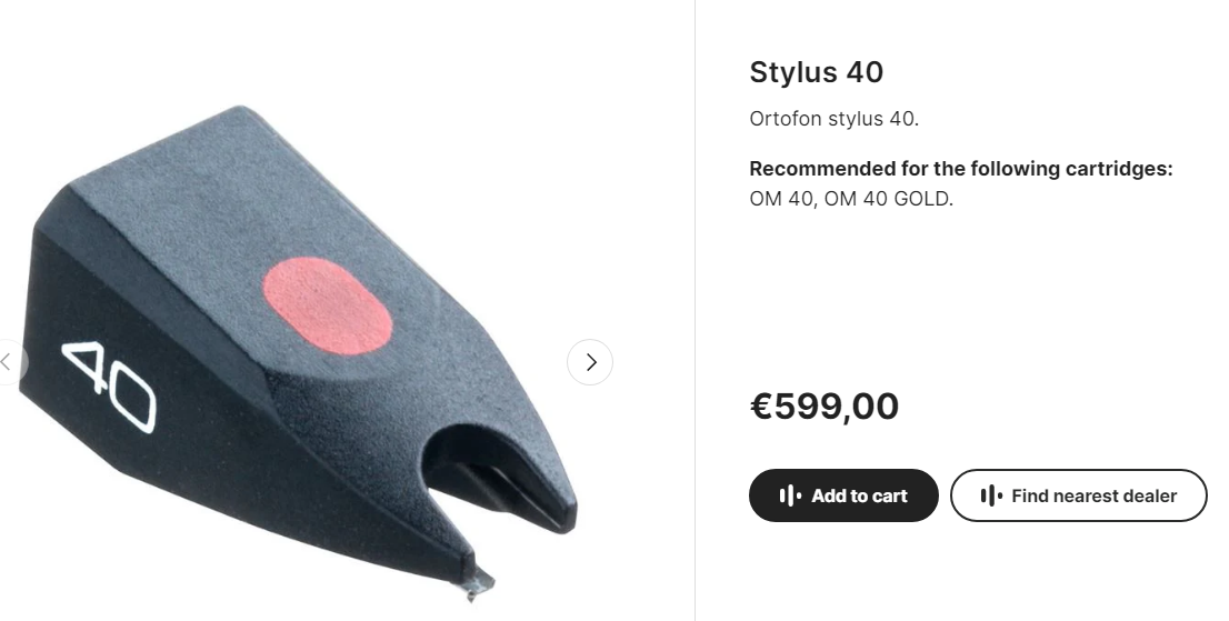

Да-да...
Fritz Gyger II стоит недёшево. :(
Но я ещё со времён ГЗМ-008 другими иглами не пользовался.

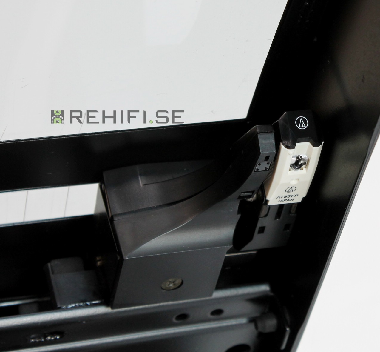

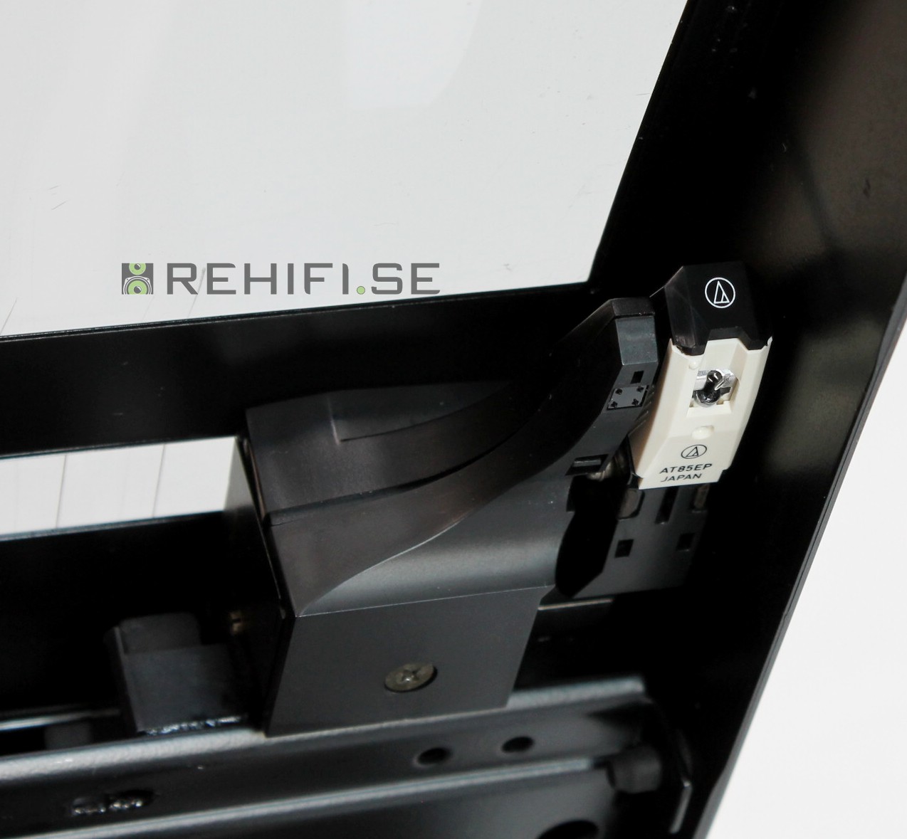

А окончательно подорвал веру в тангециональные тонармы мечта всех меломанов СССР настенный проигрыватель Каравелла. Иногда снится, что принесли чинить, просыпаюсь в холодном поту. Во где разгулялась конструкторская мысль: прямой привод, повторитель на полевике прямо в голове и вообще аппарат агонь! Намного опередил свое время. Даже в каком то фильме засветился :)

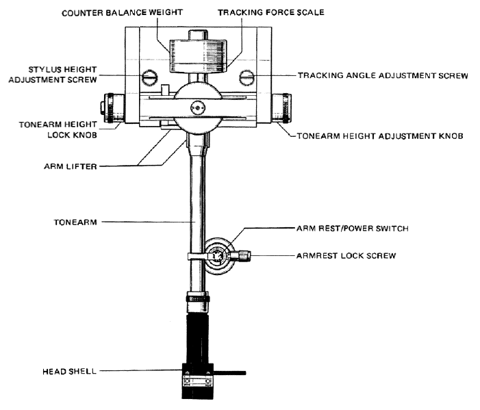

21 Авг 2020
751
426
Виктор
К чему это? VTA нужно выставлять на обоих типах тонармов, только на моем тангенциальном его можно корректировать вращением винта в процессе проигрывания диска. На поворотном такое сделать не получится.
28,302
13,617
Что вы говорите? А мой Технарь 1210 про это не знал и очень удивился.
