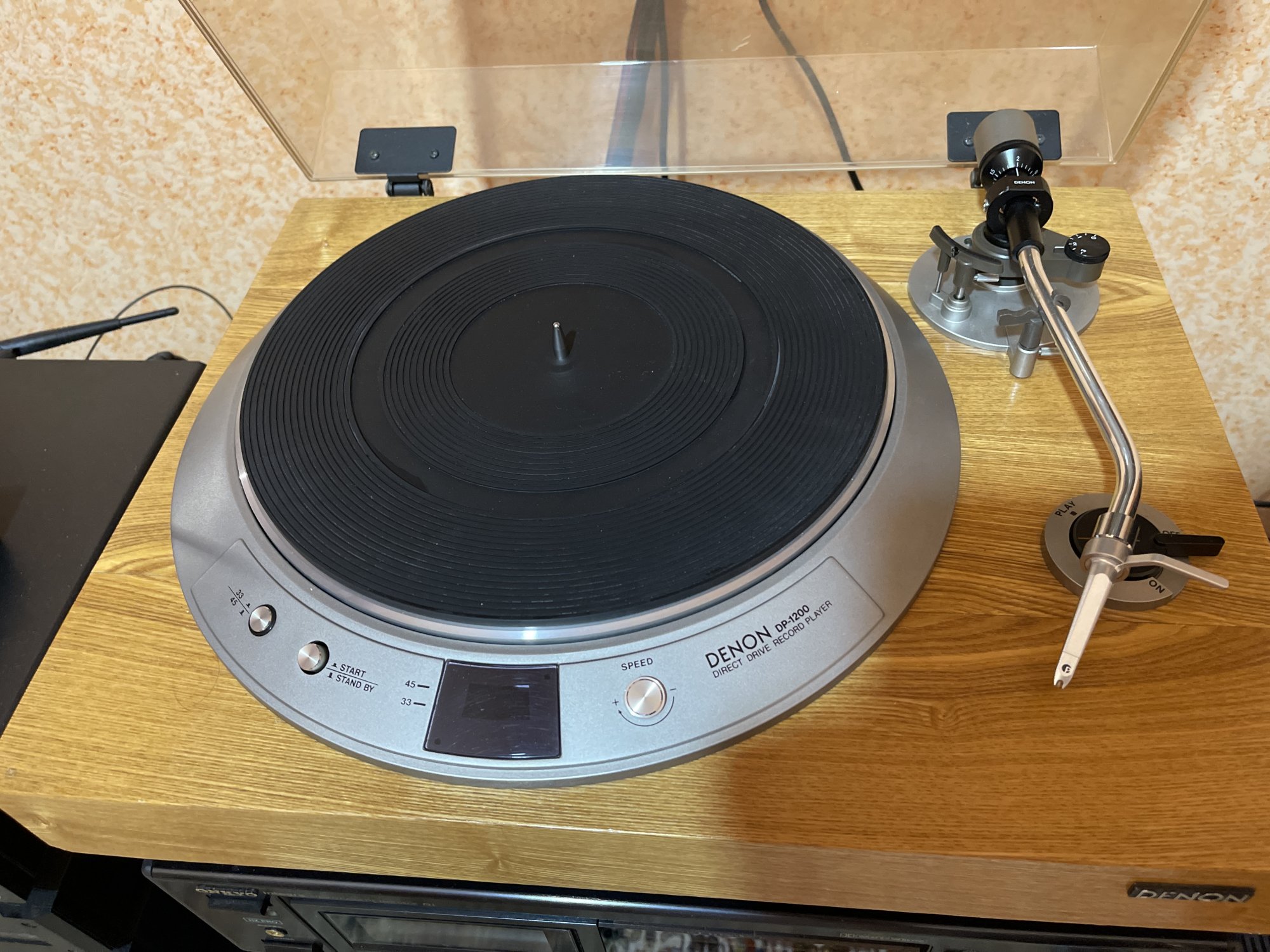

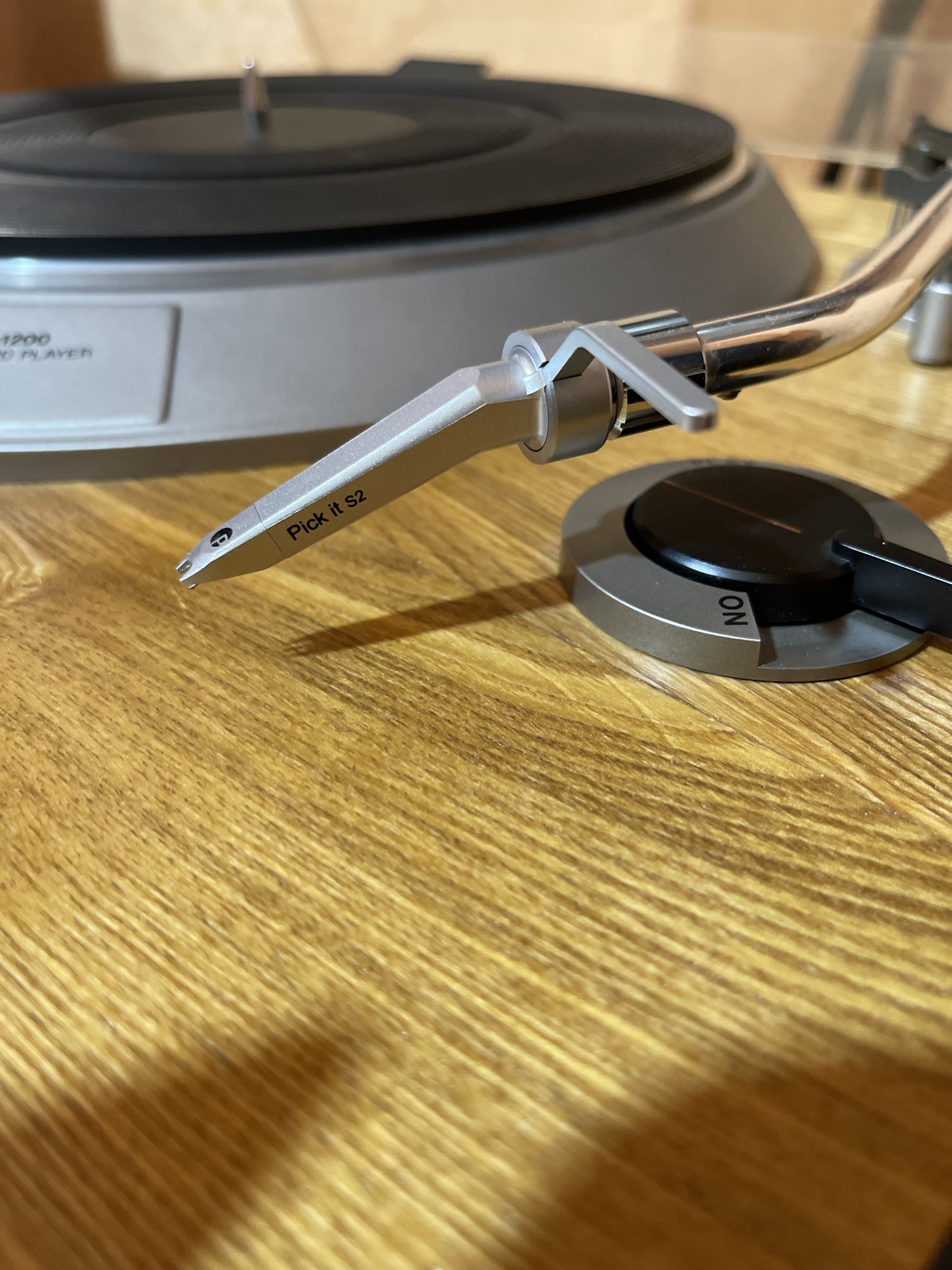

Про заточку, ну и ладушки.
103 башка с круговой заточкой
Pro-Ject Pick it S2C эллиптическая заточка

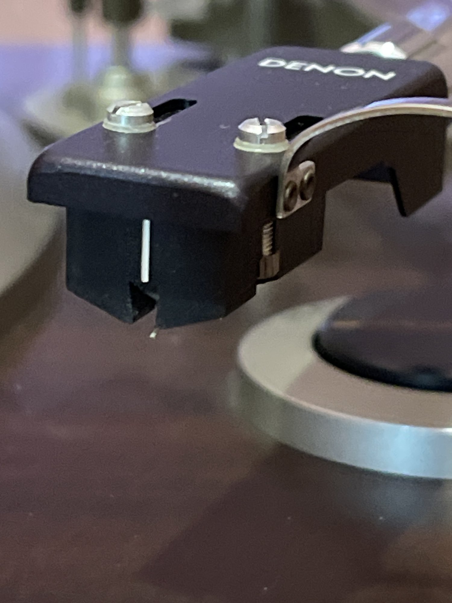

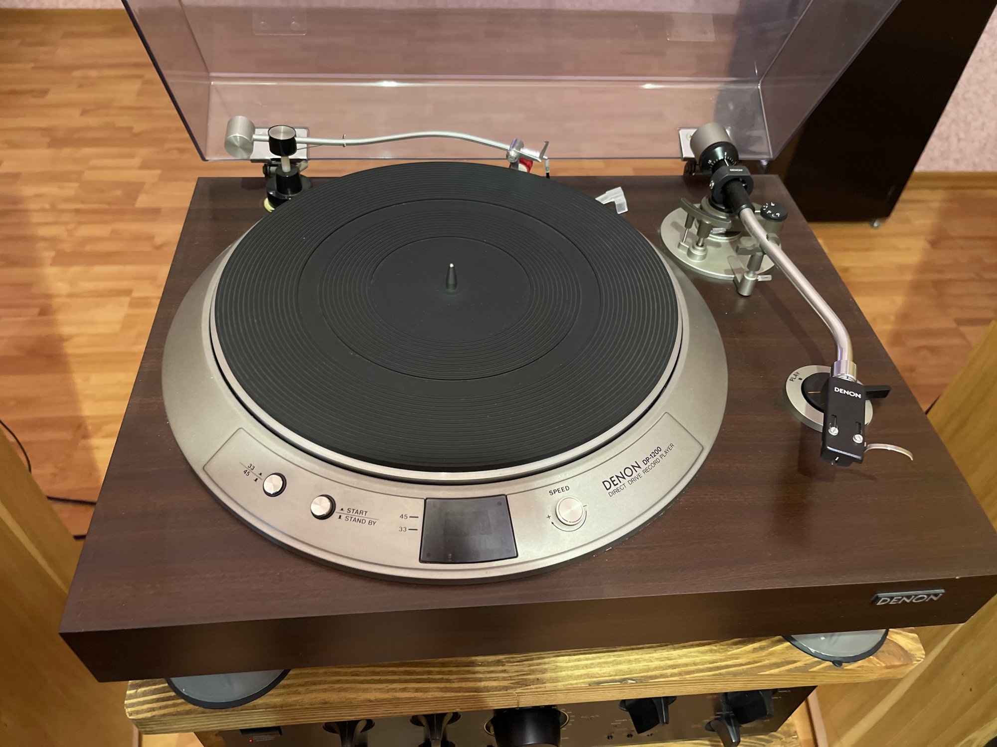

На обоих показанных поворотных тонармах Denon видно, что горизонтальная ось (отрабатывающая подъём/опускание иглы, коробление грампластинки) расположена не ортогонально оси иглодержателя ГЗМ.
Это означает, что при вертикальных движениях этого тонарма - ГЗМ перемещается вверх-вниз с дополнительным вращением, - вместо того, чтобы сохранять азимут постоянным, допускается его изменение. Такой поворотный тонарм оказывается хуже тонарма для самостоятельной сборки из наборов "Старт".
Но лучше имеющейся пластиковой коробочки. _shok_
Не затруднитесь ли обосновать сие громкое заявление?
Показанные Denon'овские тонармы ведут ГЗМ по образующей конуса, тогда как более правильные поворотные (даже "Старт"овские!) и все тангенциальные - ведут по образующей цилиндра. Следите за линией передней кромки держателя ГЗМ.
