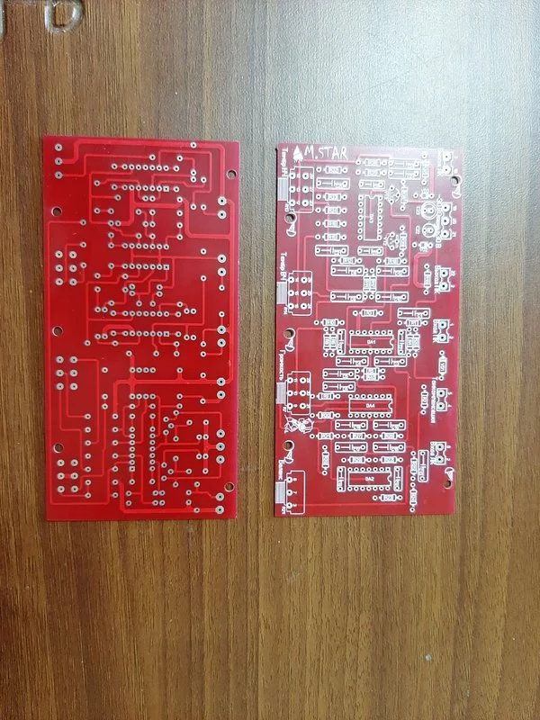

По молодости многие, хоть и не признаются, делали предварь Н.Сухува, а он с ТК на полевых ключах .
Лично у меня было собрано по максимуму, включая редкие и дорогие переменники в тембах. Микросхемы только стояли на дешёвых панельках.
ПУ мне нравился и ТК тоже.
Потом можно было и киты достать , одно время.
