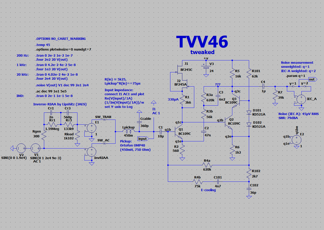

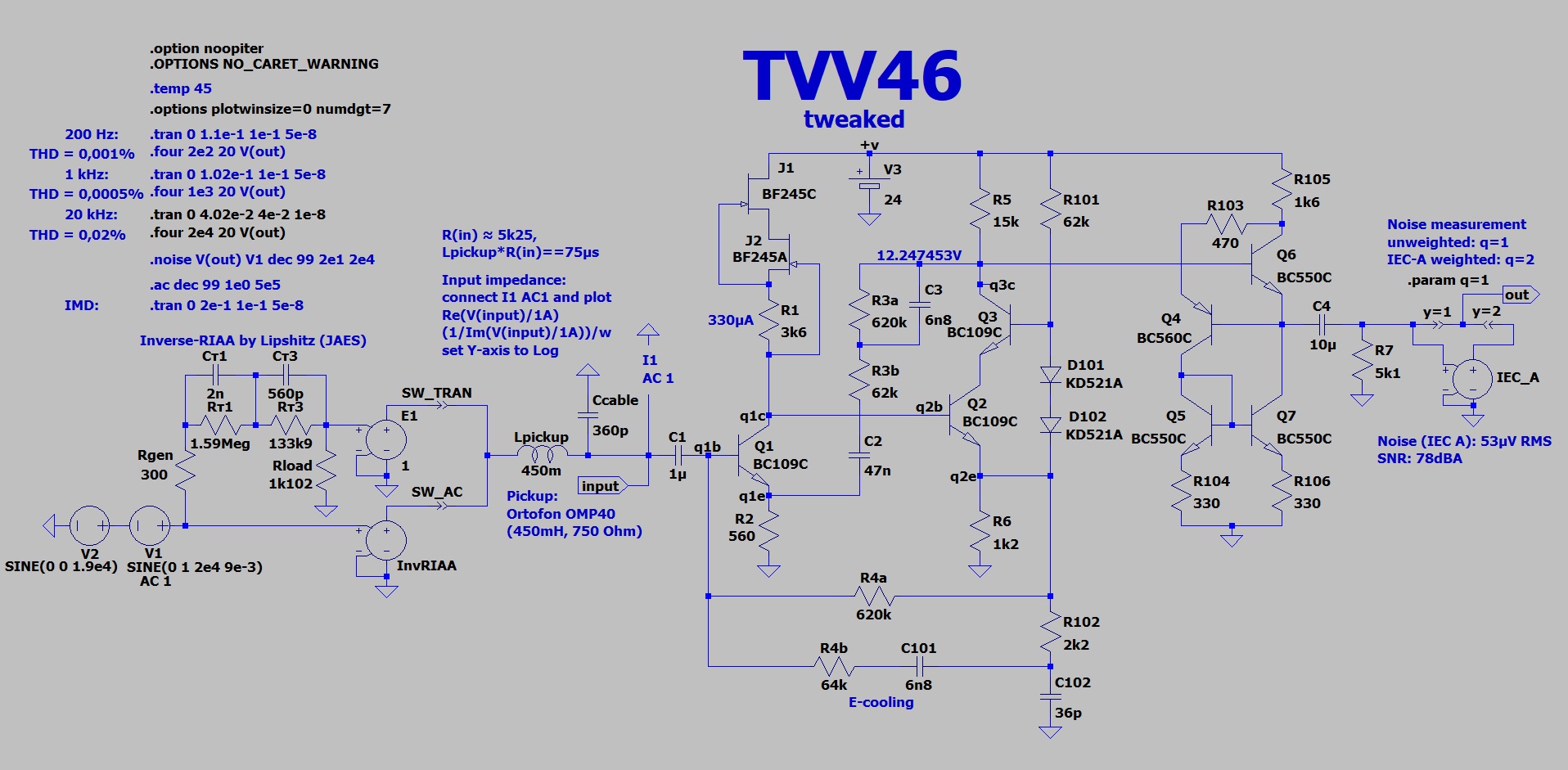

Глядя на правильно работающий "холодильник" тут, добился чёткой работы оного в TVV46, в котором постоянная времени 75µs образуется на индуктивности ГЗМ. Так как требуемое значение входного сопротивления не превышает ~десяти килоом, - охлаждение получается довольно просто.
Если верить LTspice, то шумы не превышают -79dBA.
Выходной ЭП из "Сигмы" - необходим, иначе недостаточно высокоомная нагрузка испортит АЧХ.
Добавил-таки сигмовский ЭП.
На частоте 1kHz симулятор обещает аж 0,0005%.

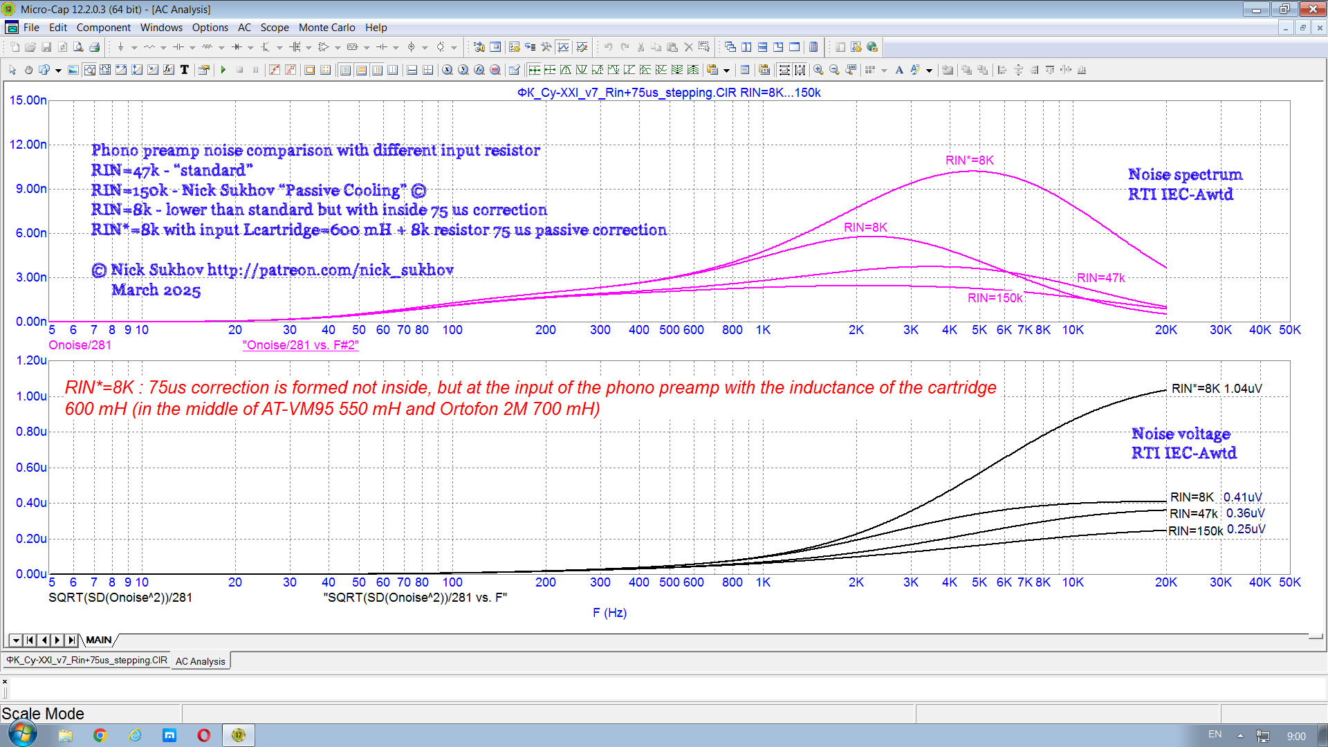

нахрен охлажденка, если тау 75 мкс формируется на индуктивности бошки, в результате чего получается шумовое пенальти (изза отсутствия спада АЧХ собственно усилка выше 2120 Гц/75мкс) намного больше выигрыша от мизерной охлажденки (64 кОм против 47 кОм, да ещё и надо взять корень квадратный из 64/47). Смотри аттач, и аппроксимируй его для Rin=64кОм (R4b у TVV46 tweaked) с равномерной АЧХ Q1-Q3 выше 2120 Гц.
    464.2 KB · Просмотры: 71
Так это в курином TVV46 столько получается. А в нормальном холодильник может и гораздо большую кратность обеспечить. У этого парня сделано 800kOhm vs 47kOhm, и вряд ли это предел.
Я "этого парня" очень давно знаю и плодотворно с ним общаюсь https://www.diyaudio.com/community/...lified-calculation.425480/page-3#post-7969987 . Но по части активной охлажденки, то в фонокоре она намного менее эффективна (пара дБ, ценой довольно большого числа активных элементов, чуть ли не удвоения) чем в УВ магнитофона [ до 6...10 дБ https://www.*******.com/posts/usilitel-s-uv-80024956 ] ввиду того, что фонокоровская РИАА имеет спад на высоких аж на 20 дБ, т.е. там где проявляет себя охлажденка. А по части попыток создания "экономной активной" охлажденки, то она обычно кончается превращением в гиратор [ https://youtu.be/S4cTOOx9iuE ]. В фонокоре оптимальное решение - моя пассивная охлажденка [ https://www.*******.com/posts/otsenite-tekst-90783025 ]. Удачи! _kefir

У меня вот тут охлажденческий резистор 5.1 МОм (51кОм х 100 = 5М1) _preved [ https://www.*******.com/posts/usilitel-s-uv-80024956 ] [ https://c10.patreonusercontent.com/4/*******-media/p/post/68555442/a54024645a1d4232987043f21220244f/eyJxIjoxMDAsIndlYnAiOjB9/1.jpg?token-time=1744761600&token-hash=G7hv7HHHAHvqr7owYNJmke5y6KSJj2-grMMoXYpKJ3Q= ] , выигрыш 2.76 раз или 8.8 dB

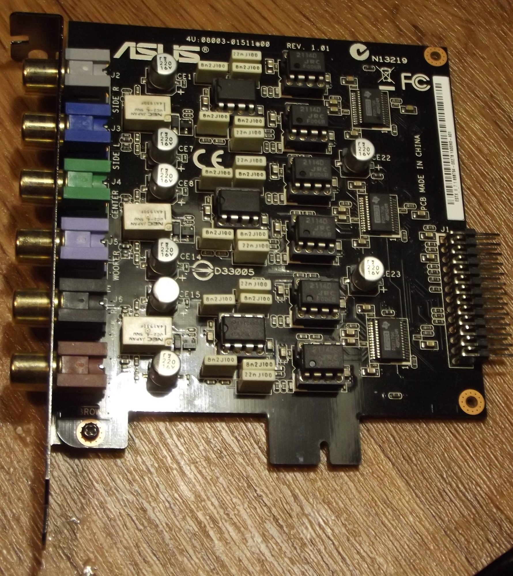

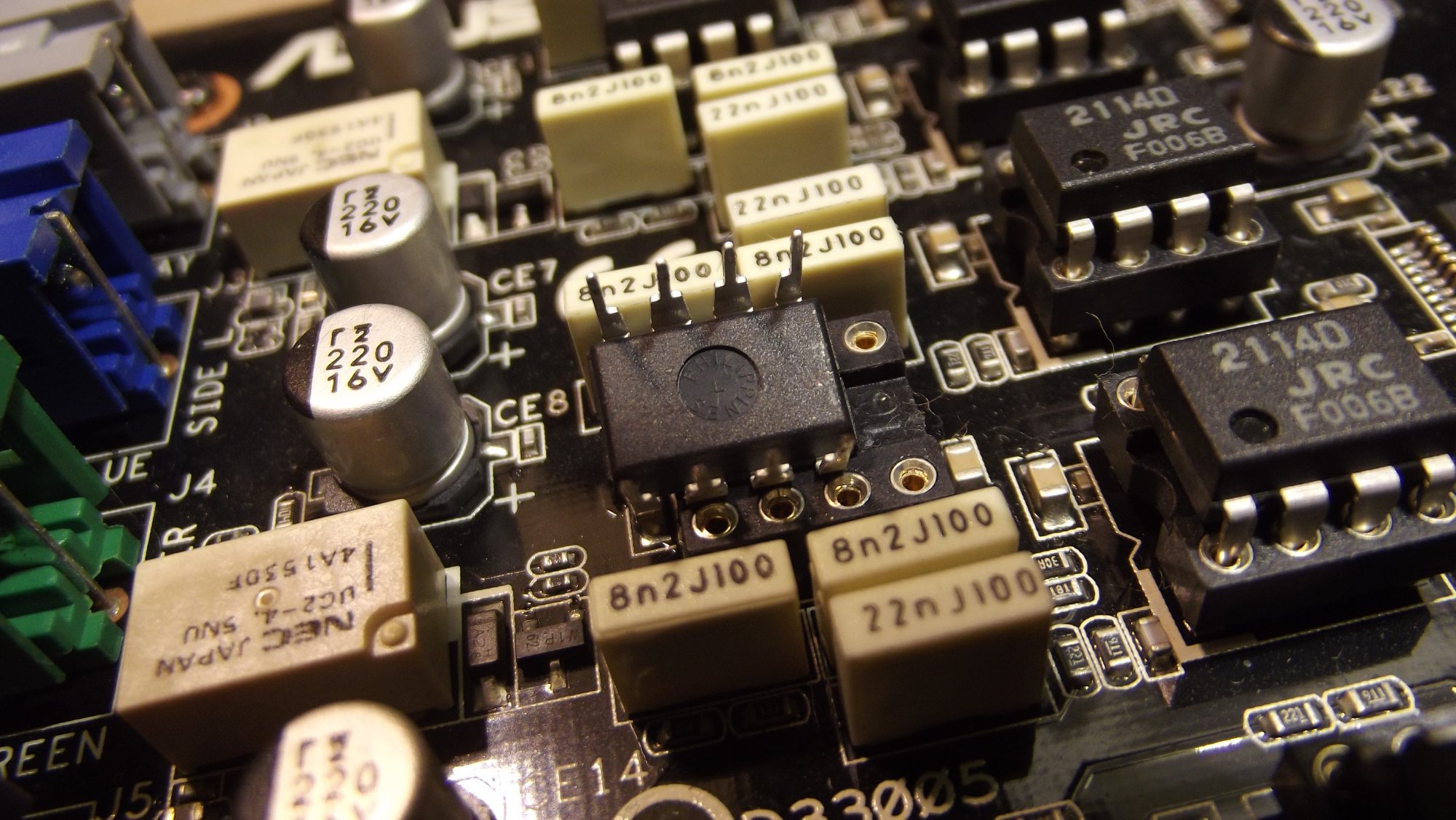

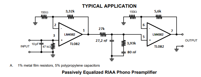

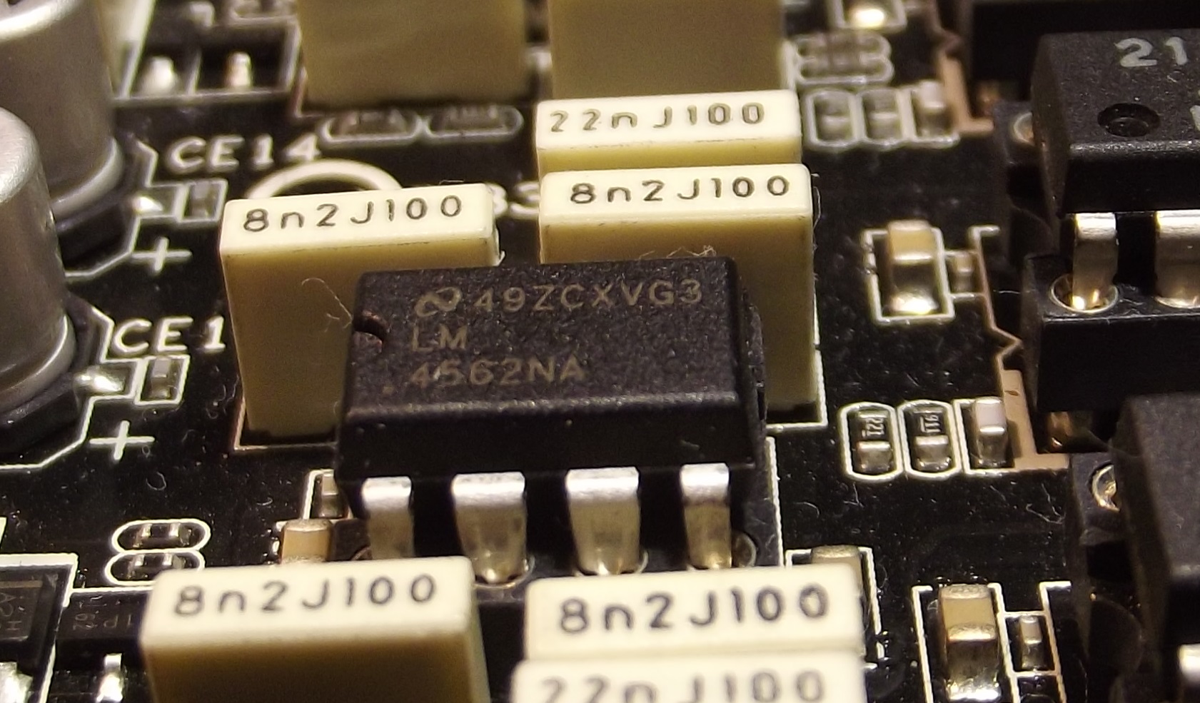

Сегодня закончил сборку фоно-корректора на операх. Схему взял с даташита, но LM4562 оказались китайской подделкой, пришлось поставить старенькие TL082 от Техас Инструмент и, о чудо, корректор отлично запел. Кондёры подбирал из двух номиналов 22nF+4,7nF (5...10%), чтобы получить 27,2nF и 47nF+33nF (5...10%) - 80nF.
Копеечный УК получился с отличным звуком.
Посмотреть вложение 125873Посмотреть вложение 125875

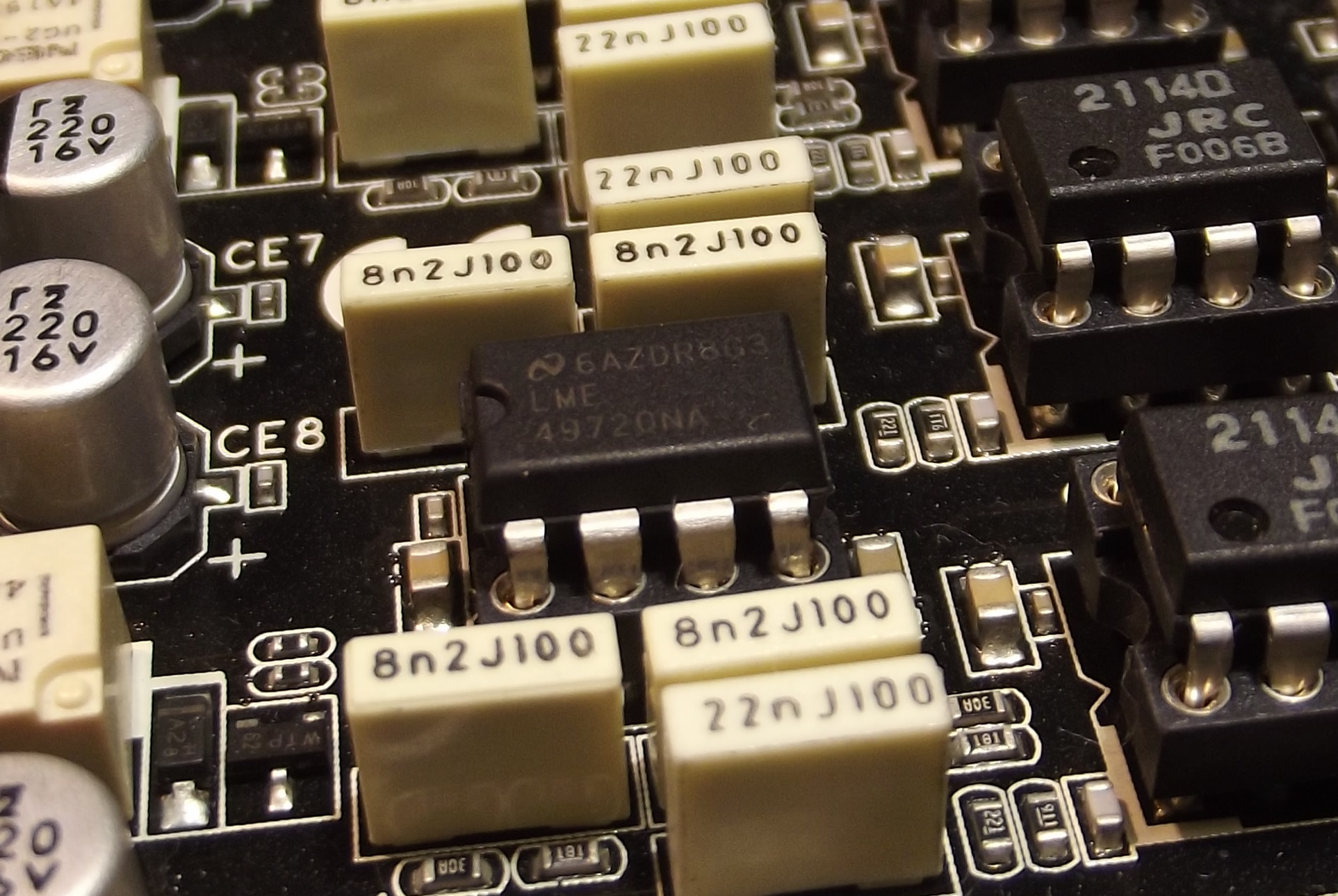

Мой товарищ делает систему под квадрофонию. Так ему очень понравилась LME49720. У нее на первой странице схема корректора. Странно это .Раньше, он от ОУ открещивался всеми силами. Только германий и лампы...

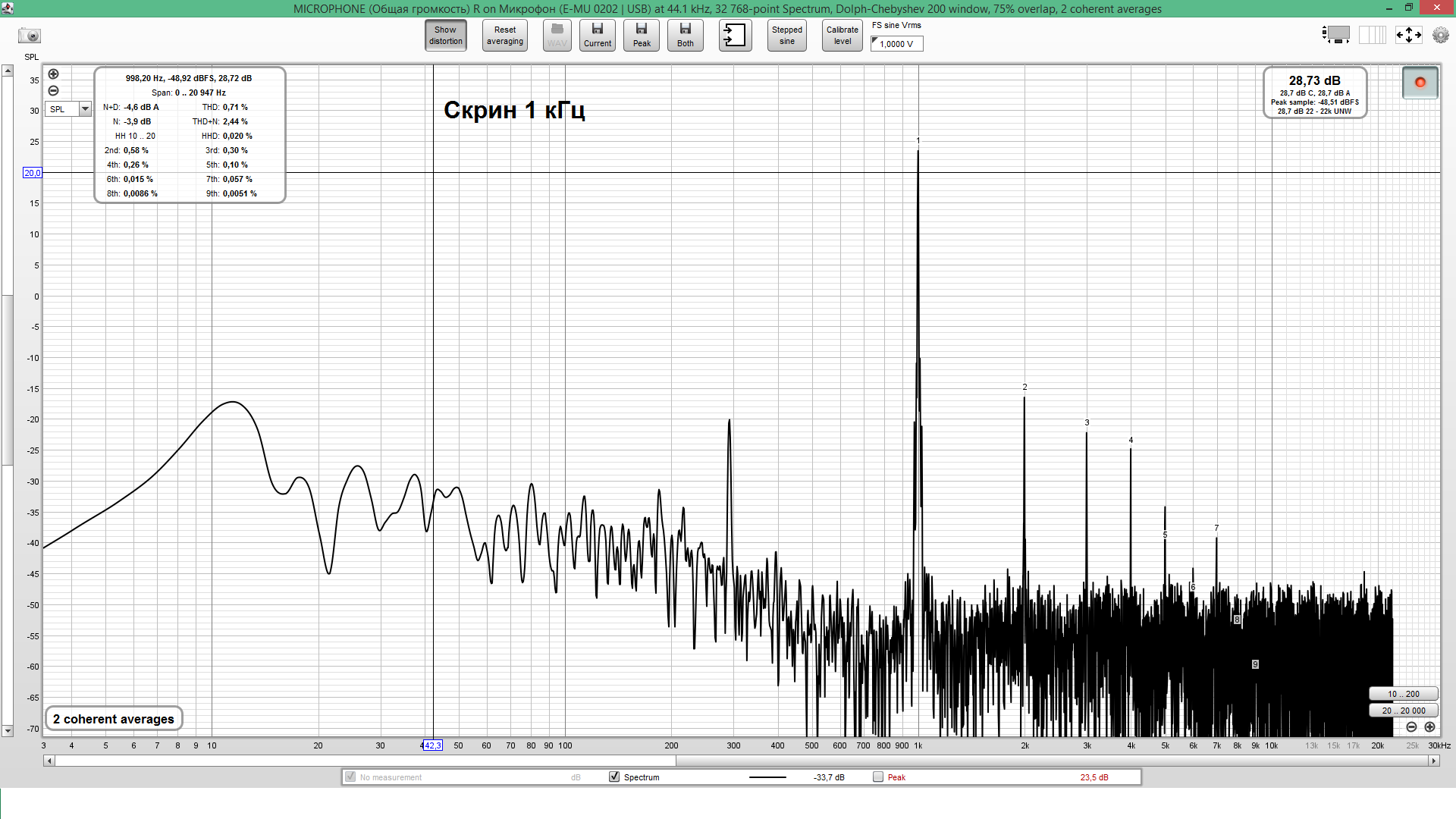

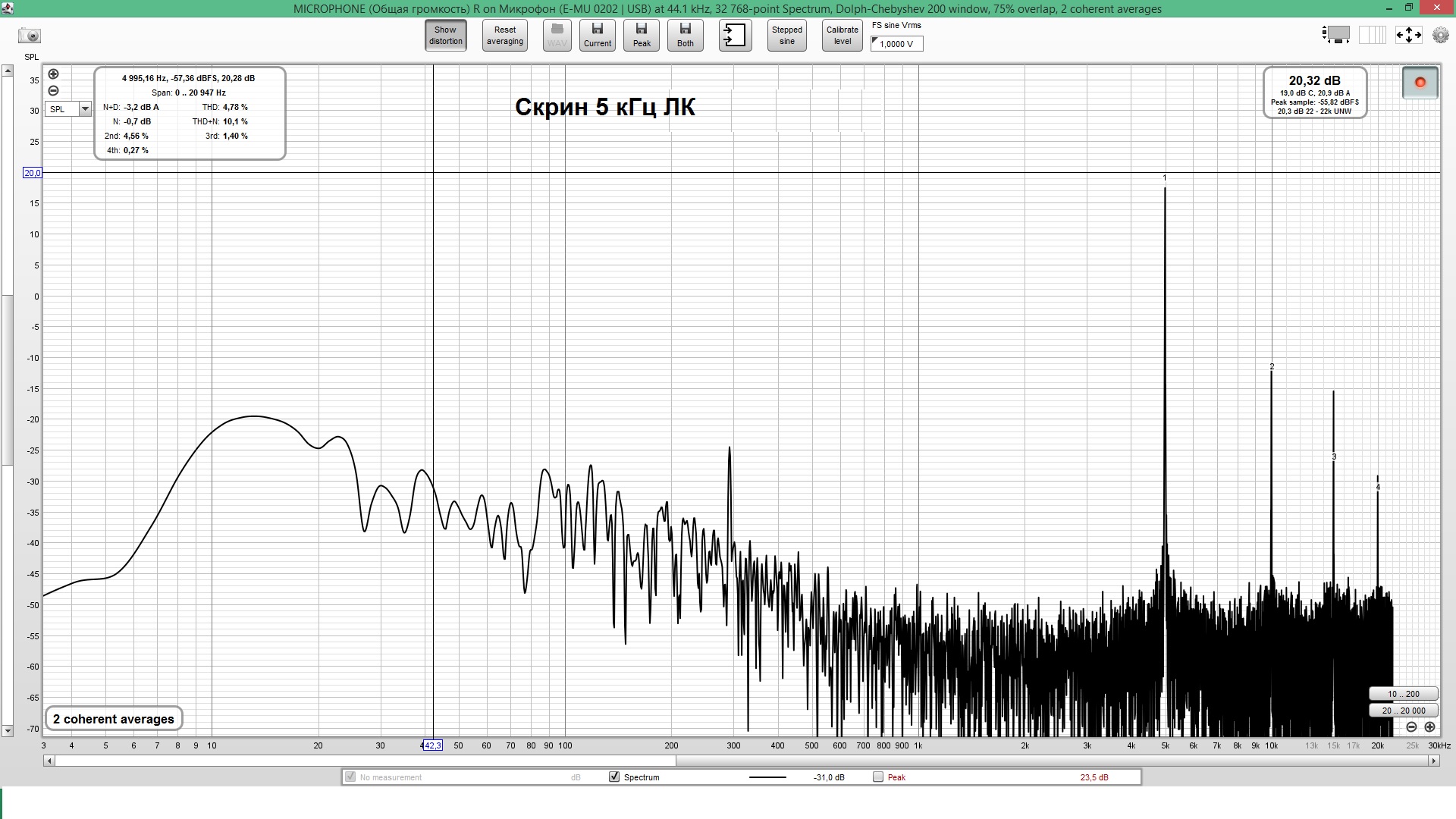

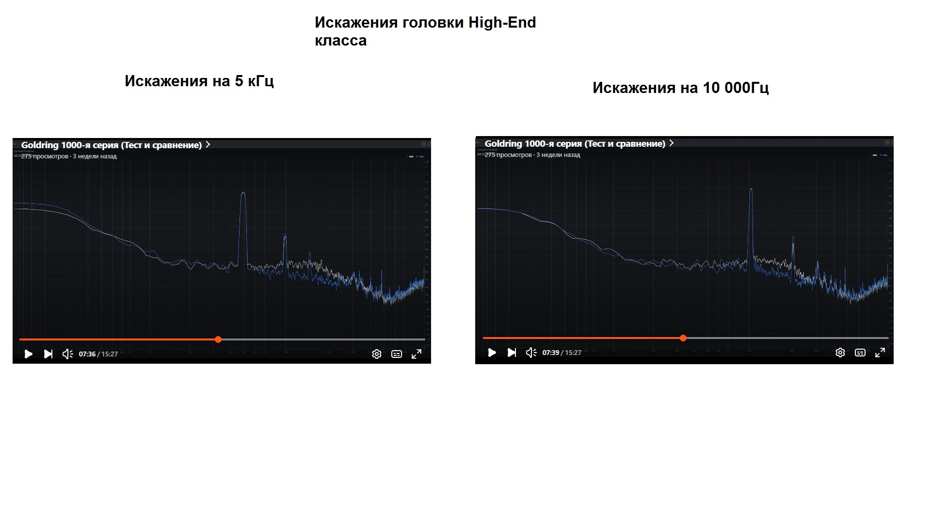

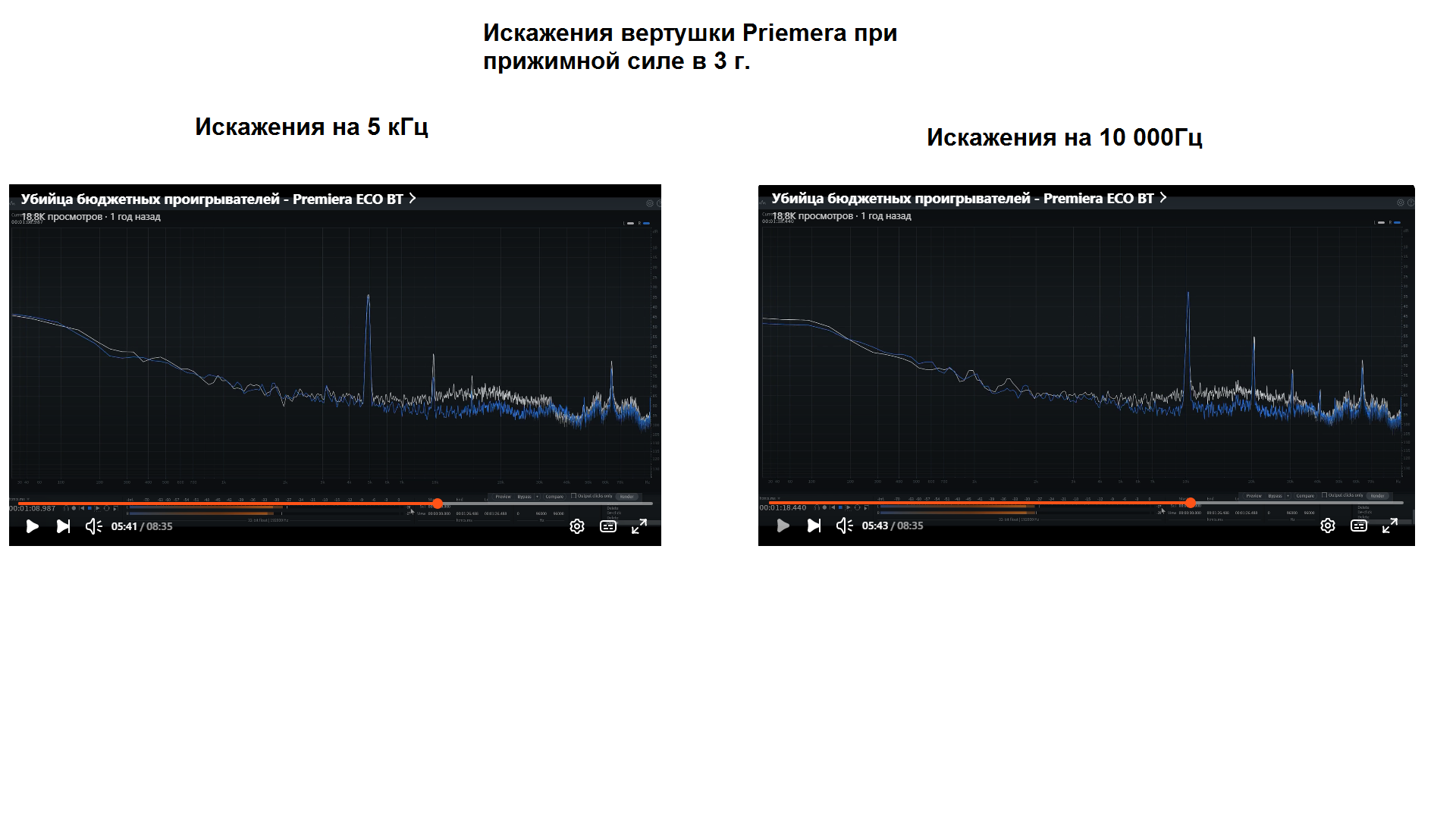

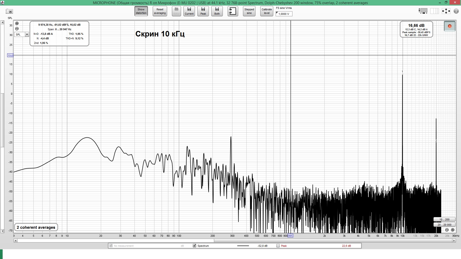

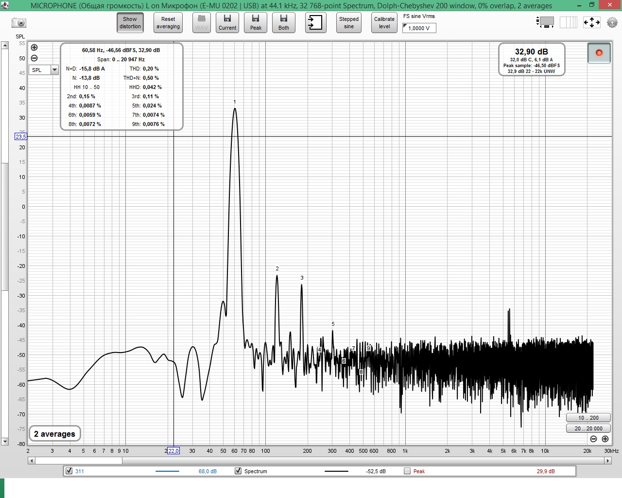

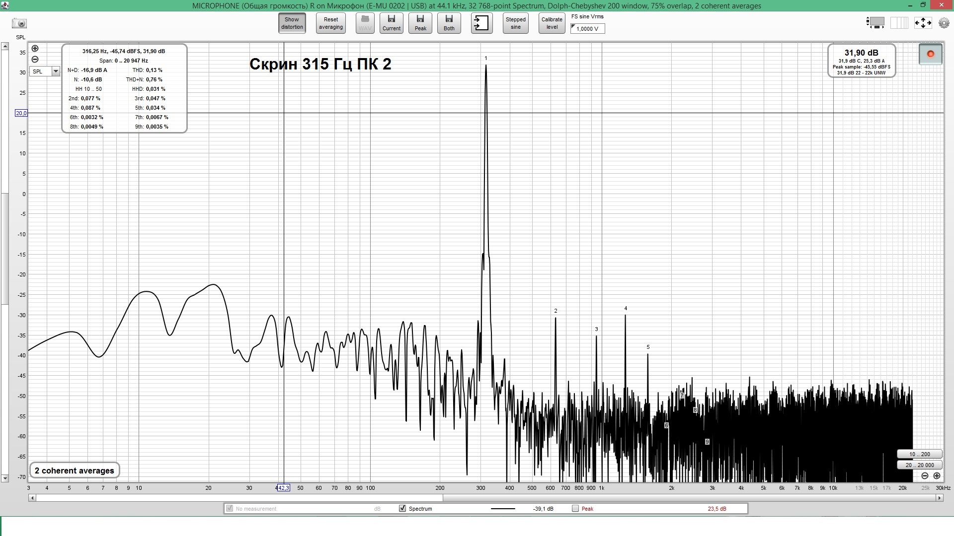

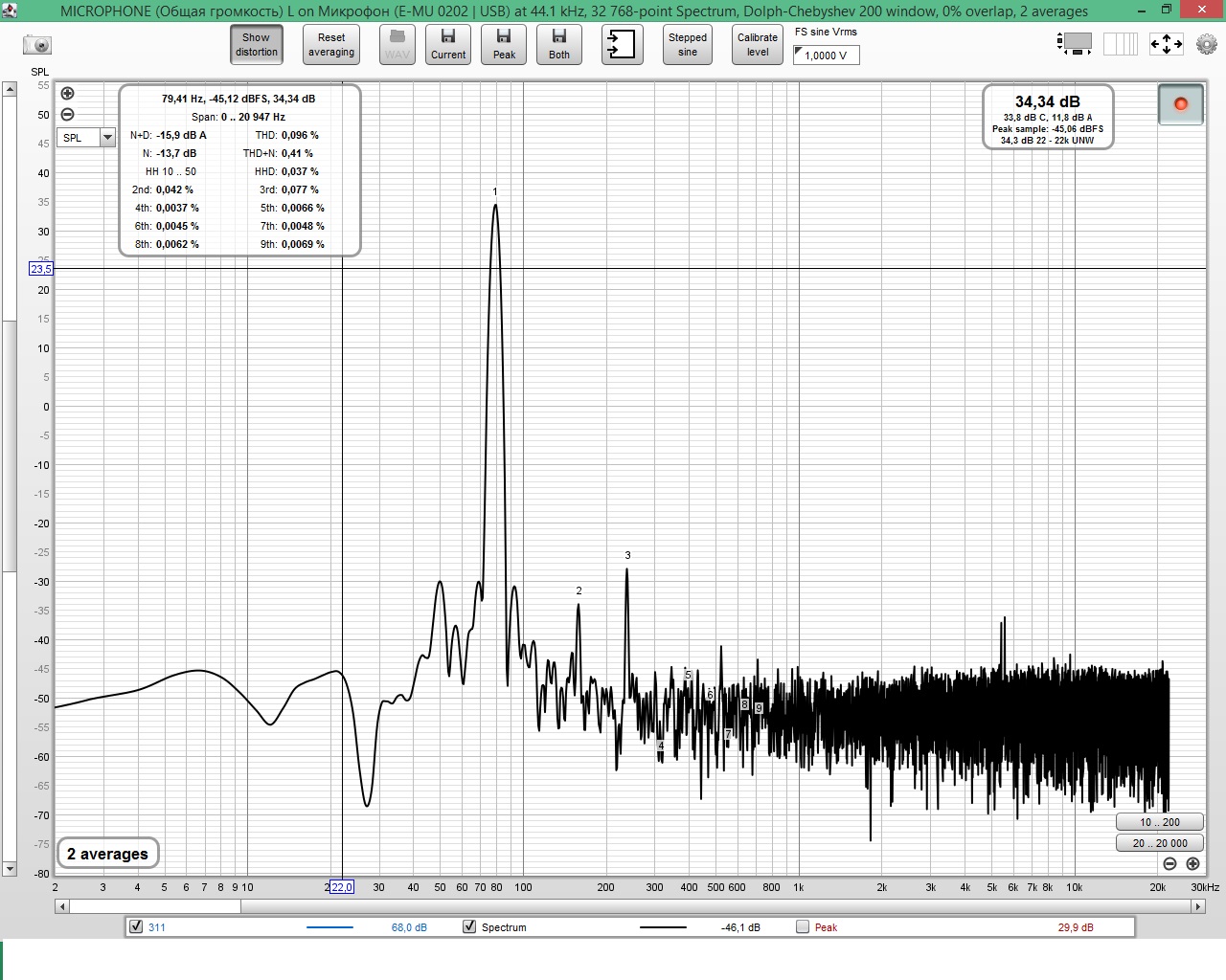

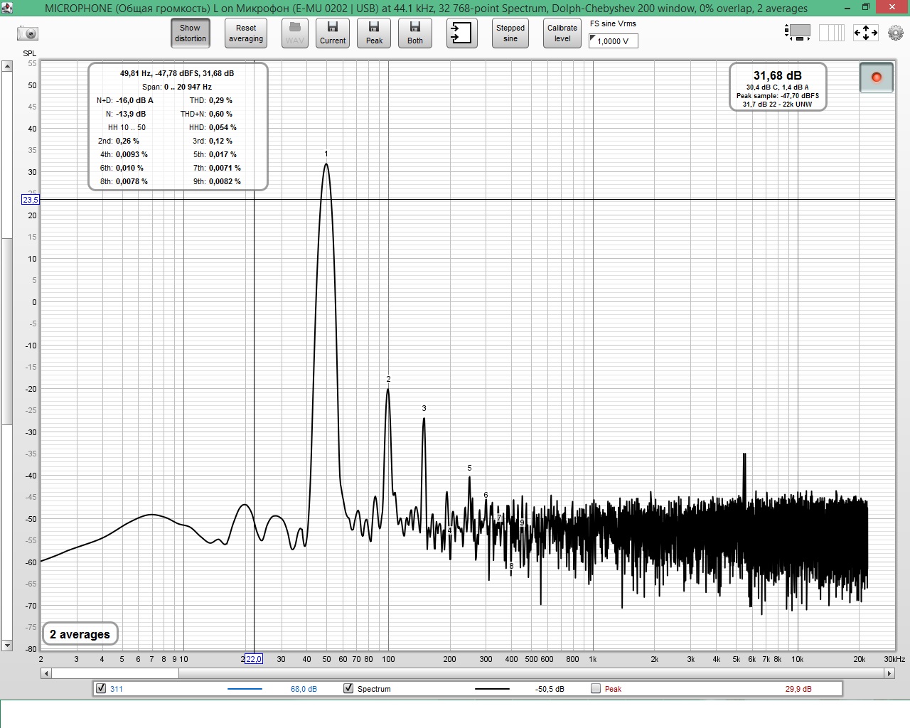

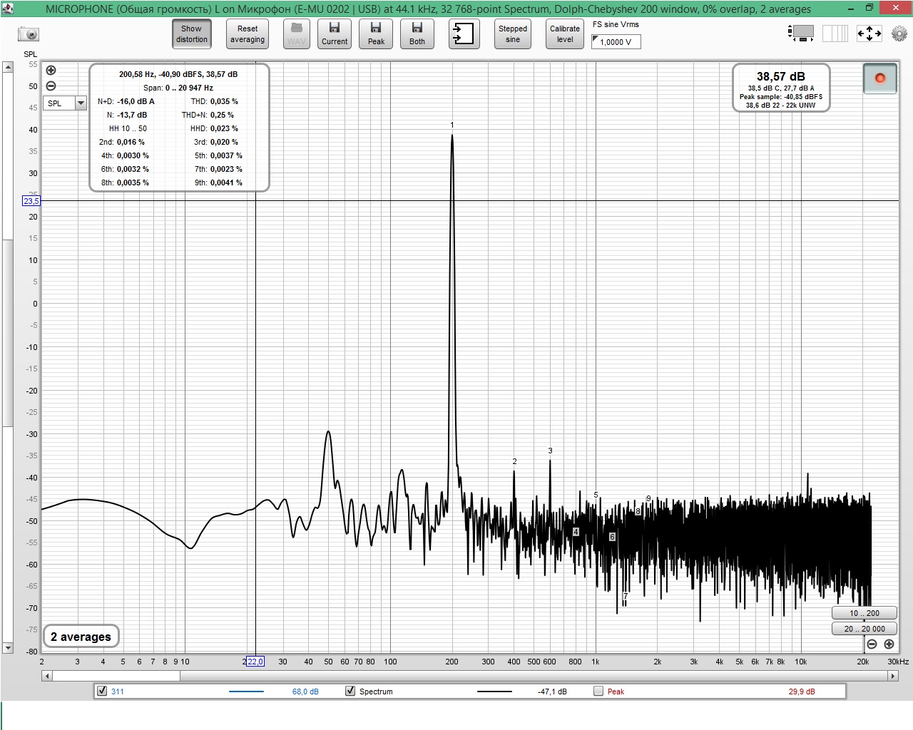

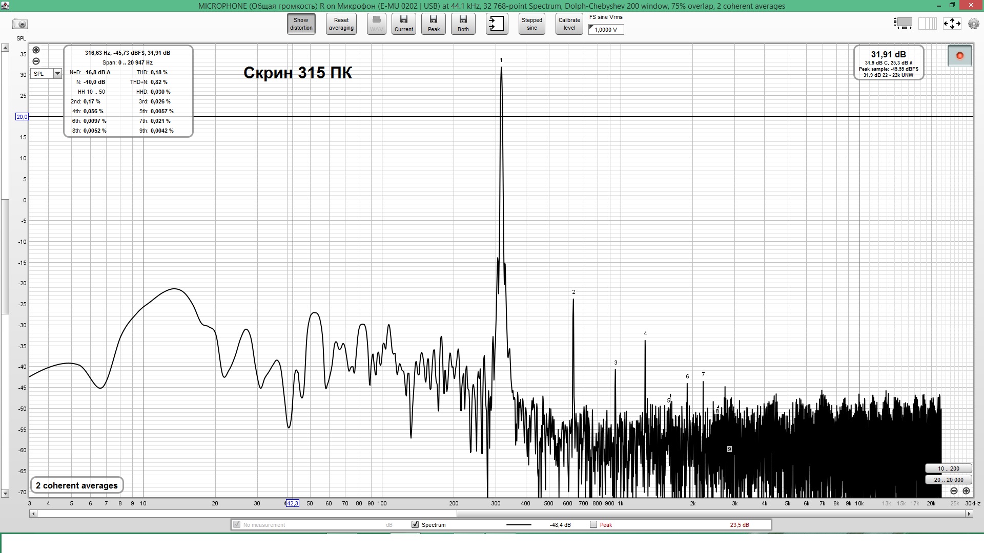

Я пол жизни потратил на построение идеальных вертушек и винил - корректоров, а ларчик просто открывался. Он для меня открылся совсем недавно - винил, это полное ...овно в плане мало искажающего носителя и источника информации. На любой вертушке и головке нелинейные искажения выше 3 кГц могут достигать 3-5-10% - безумно дикие искажения для системы не то, что High-End класса, а просто для посредственной Hi-Fi системы, которые не могут вписаться даже в Госты прошлого века. Про интермодуляционные искажения я вообще молчу - просто не попадались такие тест - палестинки. Ой, дурют нашего брата, ой дурют... smile_1 Кстати, не исключено, что и любовь к "певучим" четным гармоникам нам с детсва привили звуки из винил - проигрывателей... _da
Искажения головки High-End.jpg Искажения вертушки Priemera при прижимной силе в 3 г..png
Скрин 1 кГц.pngСкрин 10 кГц.jpgСкрин 5 кГц ЛК.jpgСкрин 315 ПК.jpgСкрин 315 Гц ПК 2.jpg
Я пол жизни потратил на построение идеальных вертушек и винил - корректоров, а ларчик просто открывался. Он для меня открылся совсем недавно - винил, это полное ...овно в плане мало искажающего носителя и источника информации. На любой вертушке и головке нелинейные искажения выше 3 кГц могут достигать 3-5-10% - безумно дикие искажения для системы не то, что High-End класса, а просто для посредственной Hi-Fi системы. Про интермодуляционные искажения я вообще молчу - просто не попадались такие тест - палестинки. Ой, дурют нашего брата, ой дурют... smile_1 Кстати, не исключено, что и любовь к "певучим" четным гармоникам нам с детсва привили звуки из винил - проигрывателей... _da
Да, так всегда было и есть.
И что?
Что, что - то! _nerastraivay Кто еще не понял прикола, объясняю - покупать к проигрывателю винила с 5% искажений, УНЧ с 0,0005% искажений на 100 Вт за сотку штук грина и АС за лям, с искажениями меньше 0,1% - дурь несустветная! Будете слушать неискаженными звуки с этими 5% в лучшем случае! Эти искажения уже никак нельзя подавить или снизить - см. закон сохранения информации или закон минимизации роста энтропии в любой системе связи или управления!smile_1
,ну как-то слушают компакт диски... Еще и считают их єталоном качества. С их-то искажениями, еще до воспроизведения!

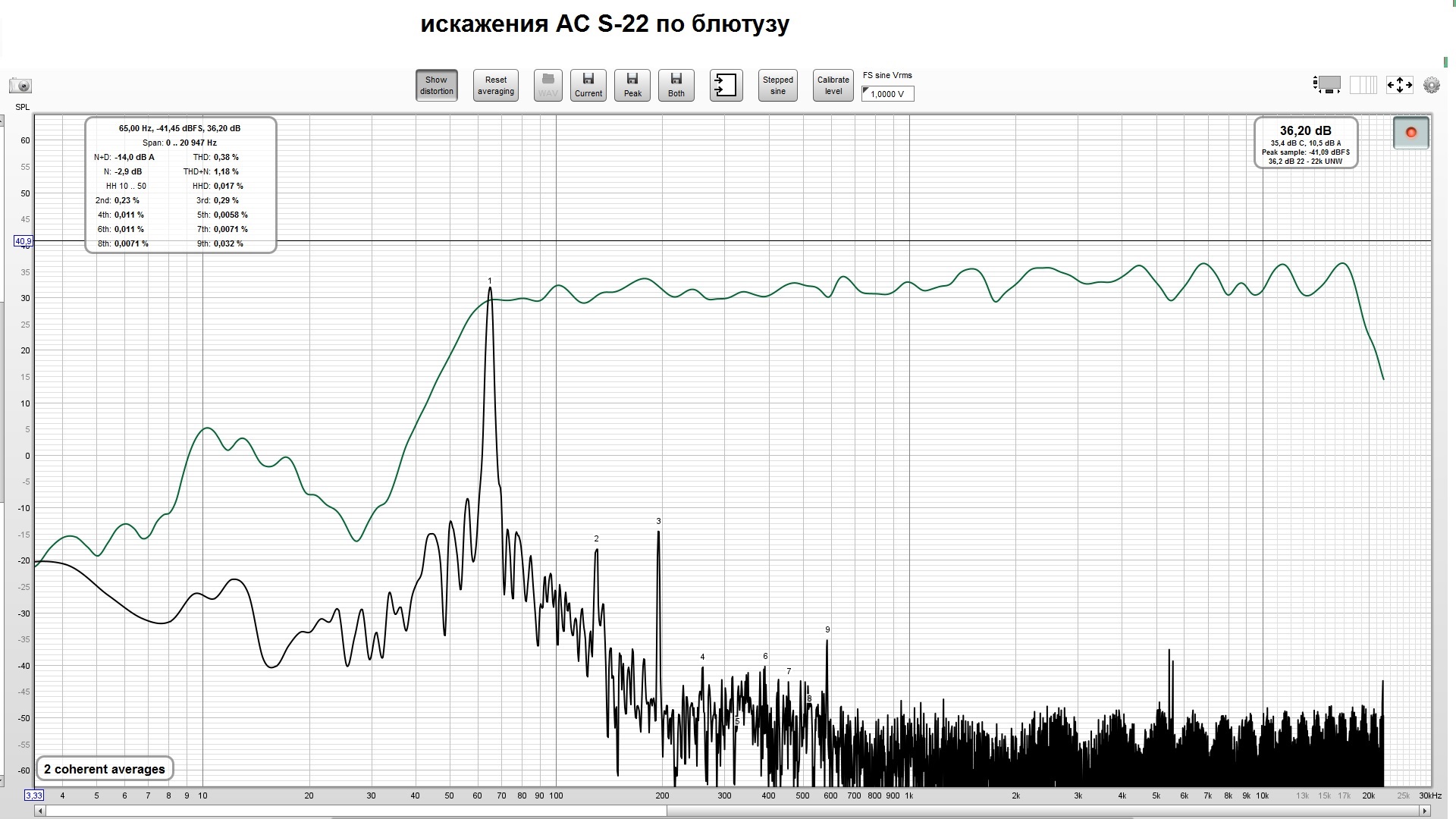

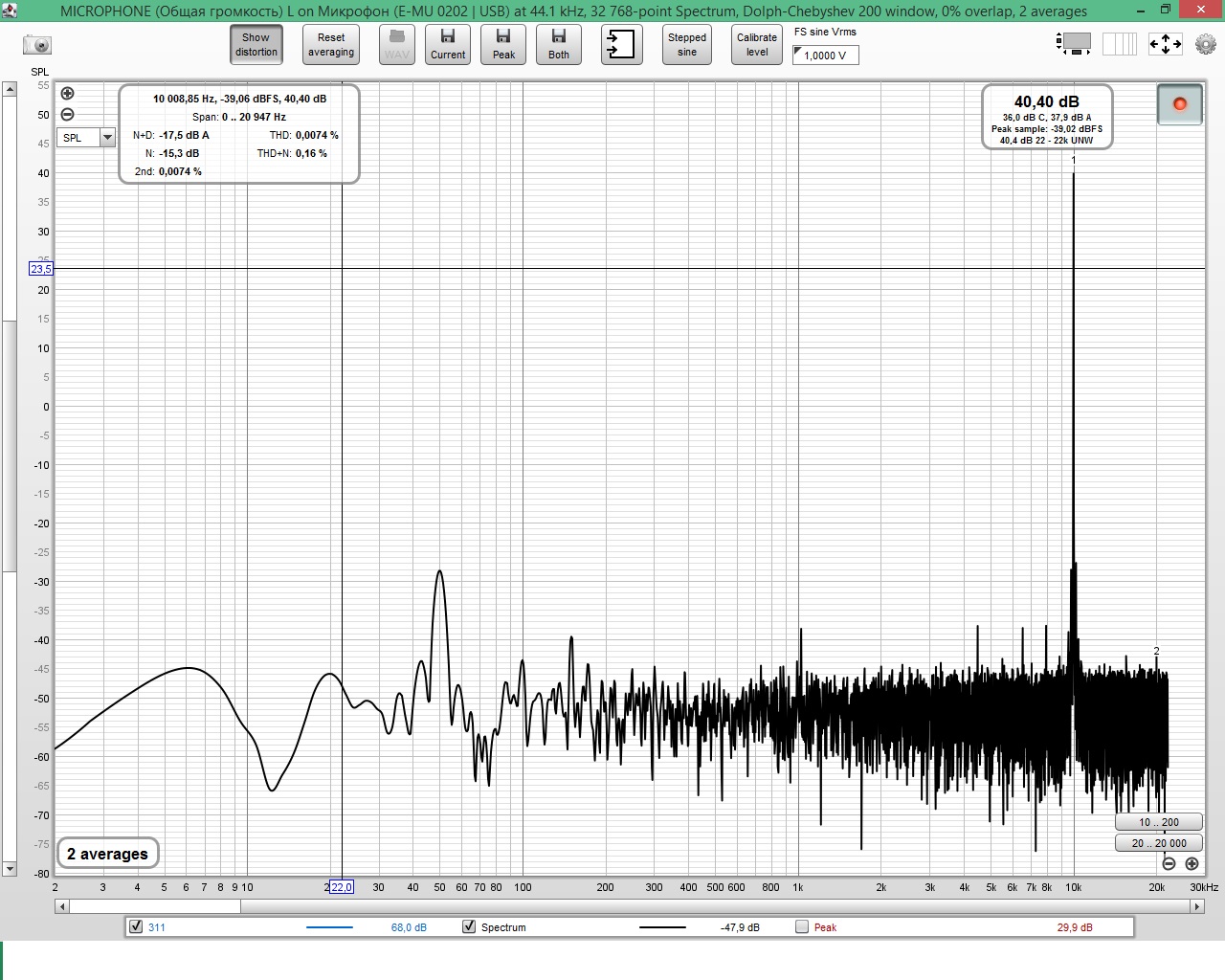

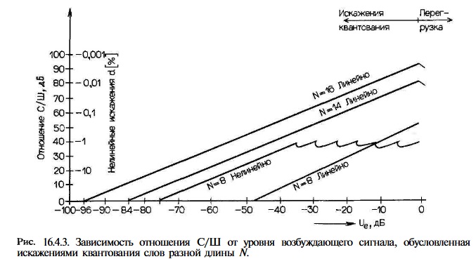

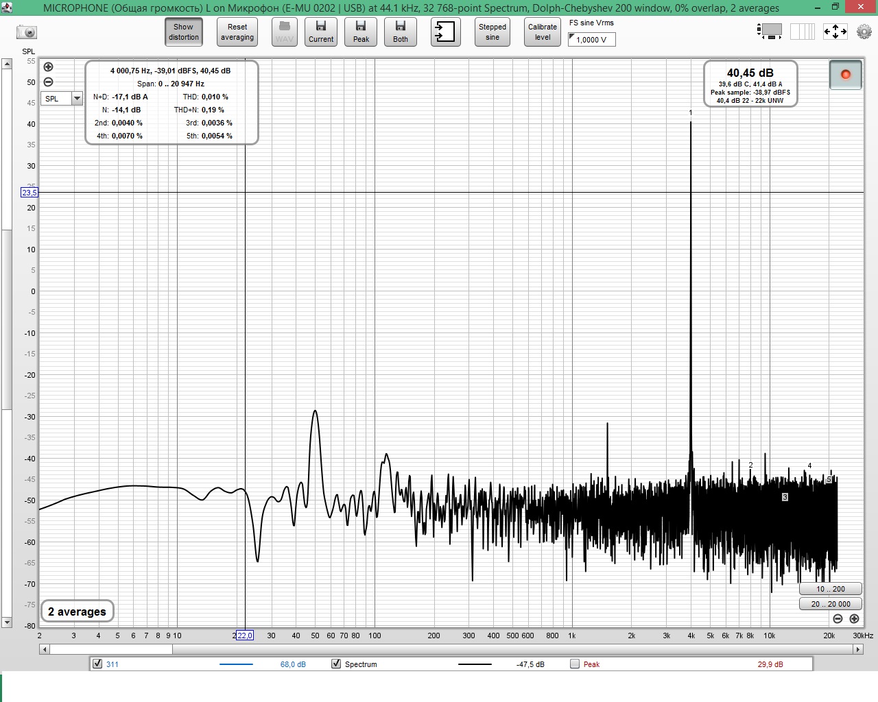

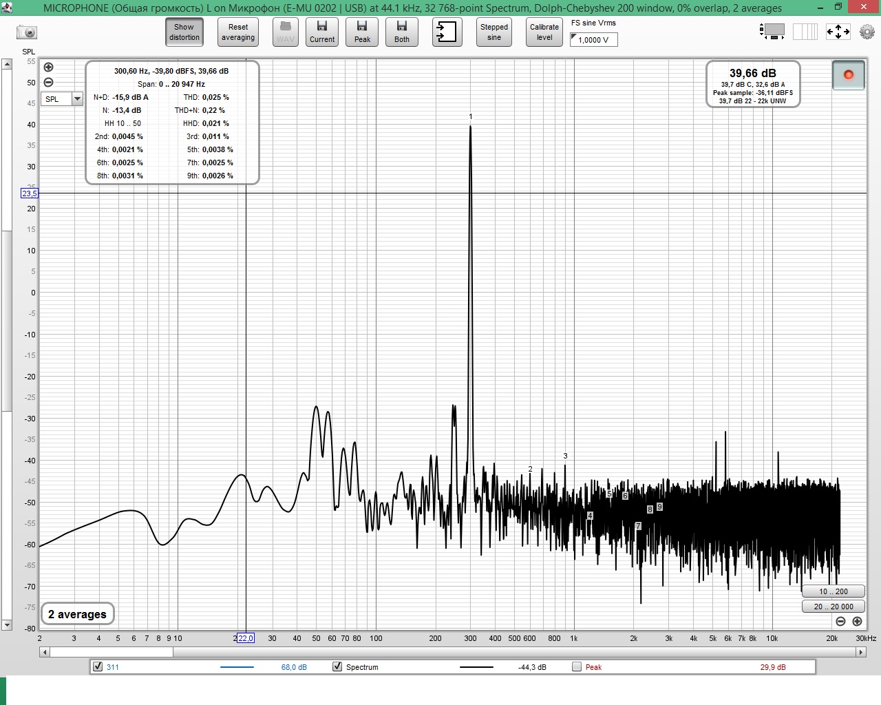

Тема шумов квантования уже давно в прошлом. Она была актуальна лет 30-35 назад. Сейчас уже нет проблем обеспечить, даже в копеечных смартфонах или активных колонках уровень шумов, помех и искажений на уровне -100 - 90 дБ в электрическом тракте. Даже при работе самого простого и дешевого блютуза уже вполне приличные параметры, не говоря о современных звуковых картах для ПК, где искажения и уровень шума может быть еще на один два порядка ниже. и соответственно в тысячи раз меньше, чем на виниле.
