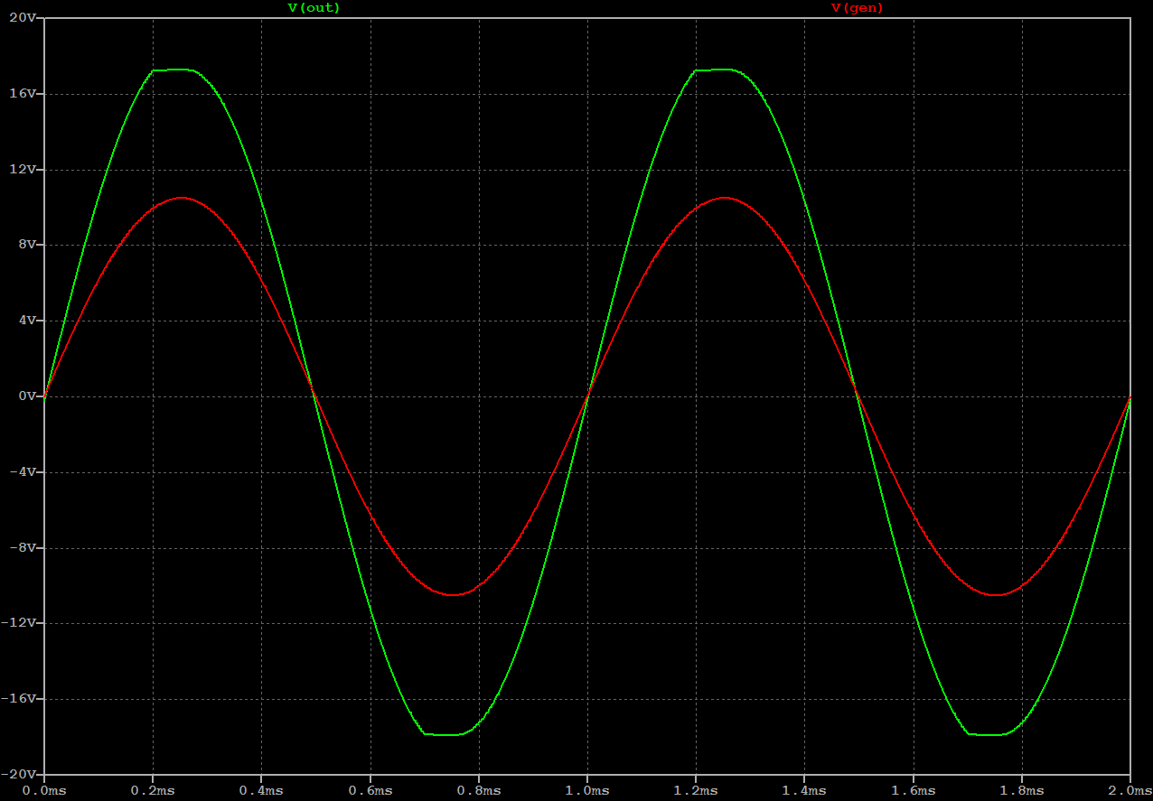

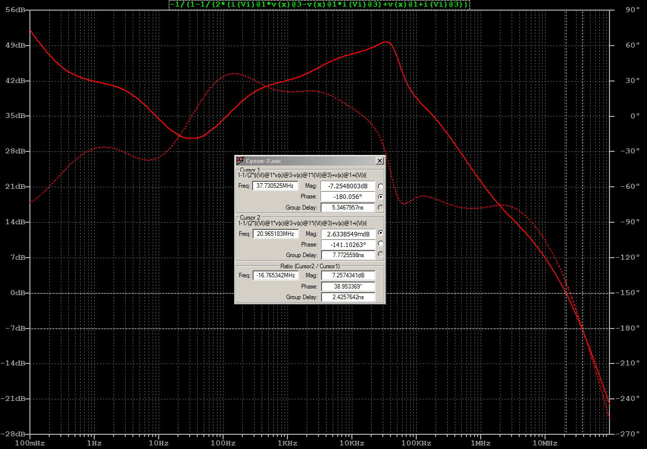

Первый каскад, искажений в звуковом диапазоне порядка процента
Второй каскад: 0,003%.
Отчего такая разница?

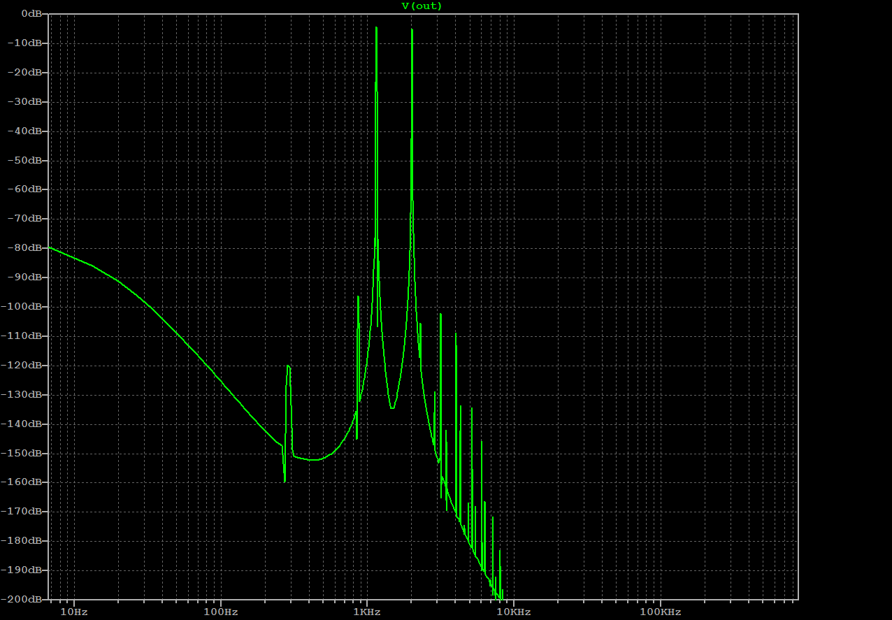

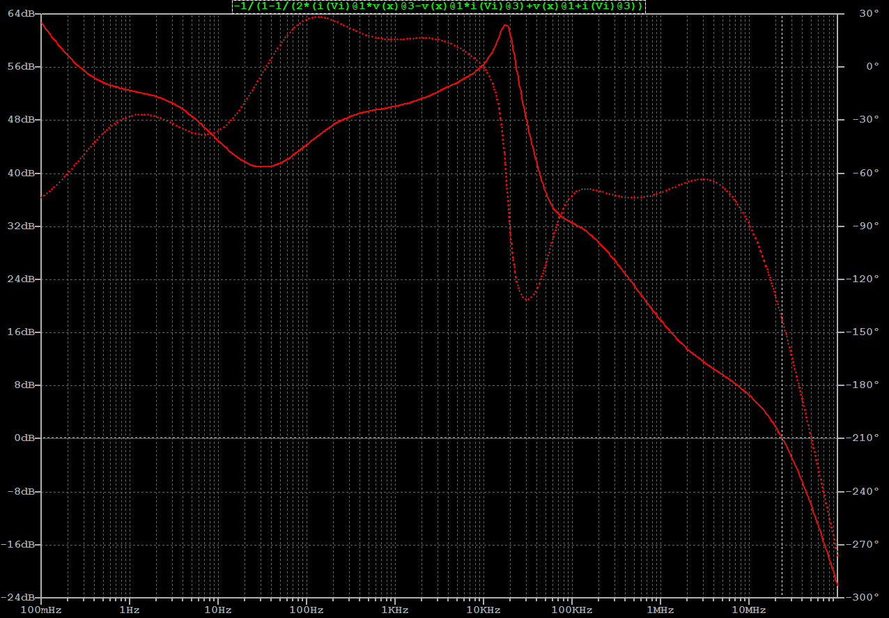

А вот от чего: для получения одного и того же выходного напряжения входное напряжение первого каскада равно два раза по 0,5 мВ, ибо генераторов два, 19 и 20к:

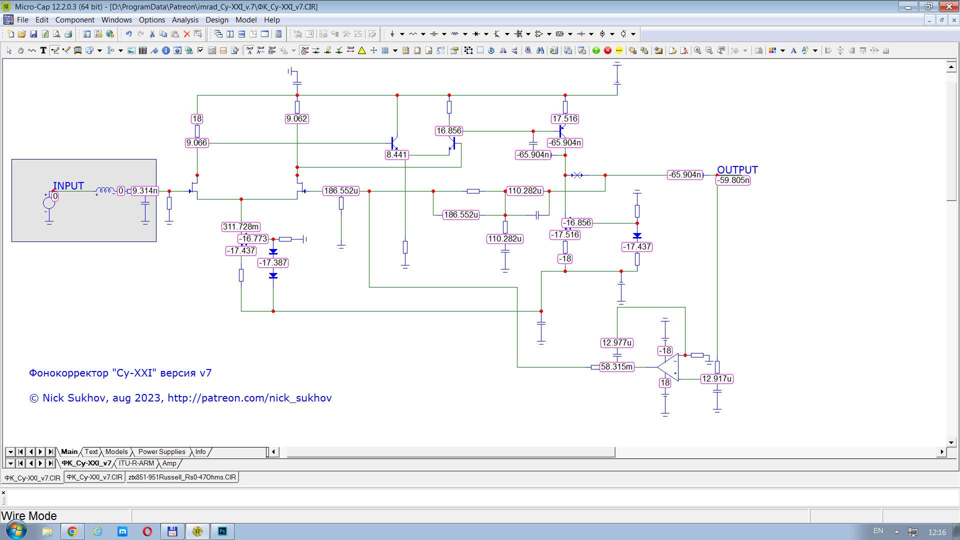

А второго
в 153 раза меньше.
Или на 43 дБ. Почти на столько же децибел второй каскад и линейнее первого.
А ведь никакой ООС ещё нигде нет. Второй каскад исходно линейнее до введения ООС.
И какой отсюда следовает вывод?
Для получения каскада с высокой исходной линейностью необходимо повысить его усиление.

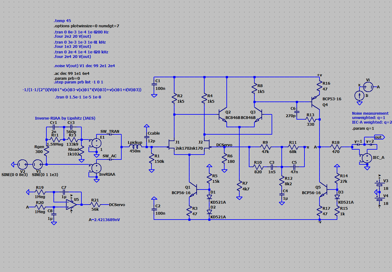

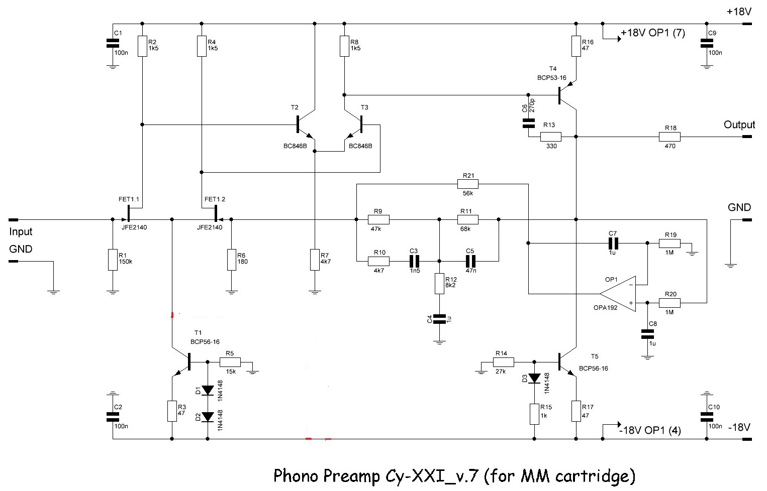

Рассмотрим схему ОУ, профессионального усилителя.
В зоне 1 дифкаскад Т1Т2 нагружен на высокое выходное сопротивление зеркала Т3Т4 и включенное параллельно ему высокое входное сопротивление повторителя Т5. В зоне 2 каскад с ОЭ Т6 нагружен ровно так же: на генератор тока I2 (в реале - транзистор с высоким выходным сопротивлением) и включенное параллельно ему высокое входное сопротивление ВК Т7Т8.
Оказывается, весь мира знает, что нельзя нагружать каскад с высоким выходным сопротивлением на низкоимпедансные цепи ООС, как это сделали кенвуды, соблазнив неопытного наивного чукотского инженера:
*инженер - допустимый в приличном обществе эвфемизм, обозначающий умственно недееспособного гражданина. Если два инженера собирают усилитель вместе - жди беды и сборища фатальных ошибок в схеме.
