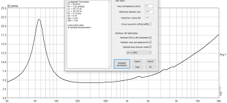

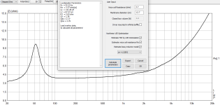

После ремонта поставил НЧ назад и измерил импеданс обеих АС. Держитесь крепко!
Одна - очень негерметичный ЗЯ, практически ФИ, а во второй НЧ динамику просто плохо. Я не знал, насколько!..
Фильтры с катушками на круглых ферритовых стержнях.
Здоровый НЧ динамик до- ; после промаза/разминки вручную; после разминки 25 Гц +/-2мм 9 часов:
НЧ №1 импеданс.png НЧ №1 импеданс после намаза.pngНЧ №1 импеданс после намаза и разминки генератором.png
Нездоровый НЧ после ремонта подводящих по принципу первого собрата. Исходный; после намаза/ручной разминки; после второго намаза и разминки 25 Гц 3 часа.
НЧ №2 импеданс.png НЧ №2 импеданс после намаза.png НЧ №2 импеданс после 2 намаза и разминки.png _rip

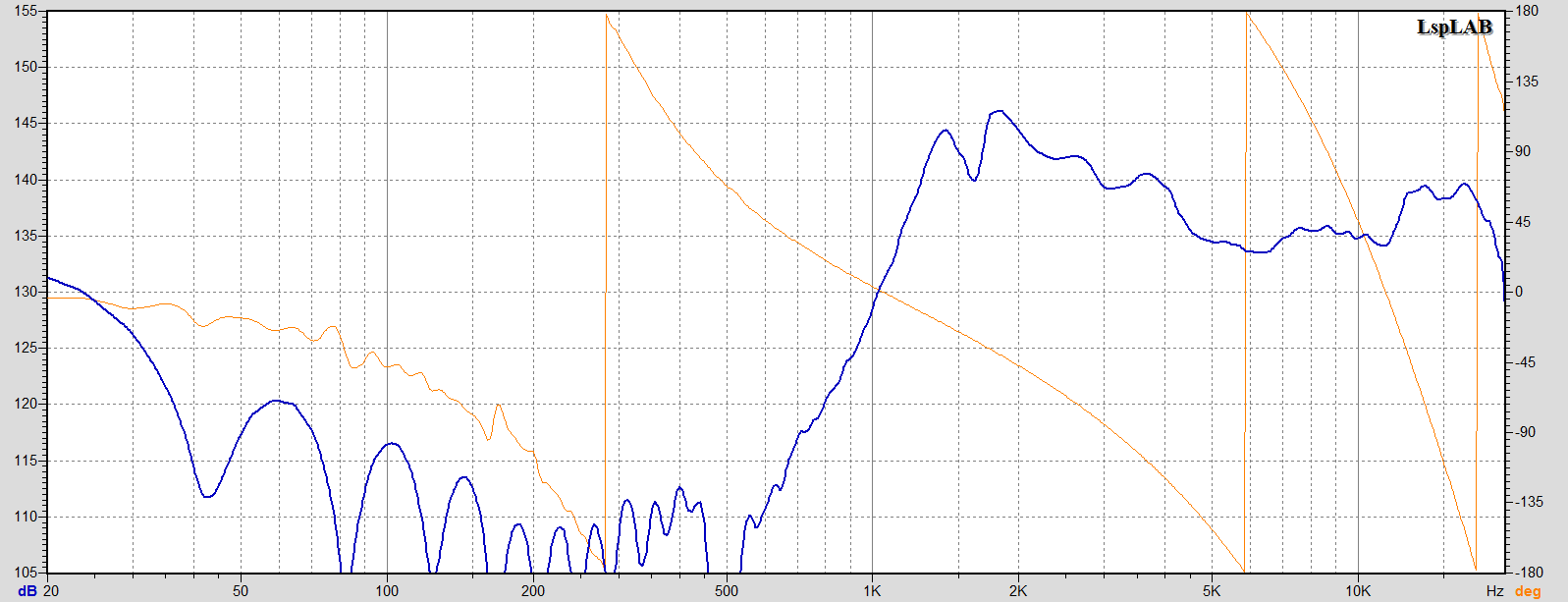

Сравнительная АЧХ пары НЧ фриэйр без фильтров с 50 см по оси показала, что №2 подлежит оперативному лечению:

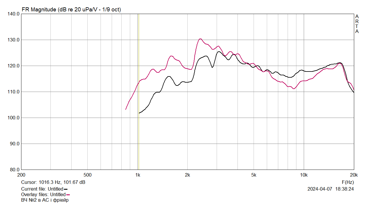

Сравнительная АЧХ пары ВЧ без фильтров до переборки/прочистки, 50 см по оси, установлены штатно, почти без отражений:
Прочищенный ВЧ, которому на верхнем рисунке соответствует красная кривая, без фильтра на передней панели (красная) и фриэйр на диване (чёрная). ВЧ имеет близкий к экспоненциальному рупор, а его втулили в колодец меньшего диаметра, чем устье рупора, а уже потом сопрягли с конусным рупором, молодцы!

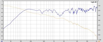

Заводская АЧХ от MacSys отсюда #122
Вопрос к MacSys: динамики были на родной передней панели, или только набор динамиков от 15АС-214 на новой передней панели? Это важно!

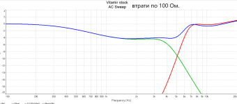

Симуляторная АЧХ полос по напряжению для схемы из паспорта, где ФВЧ третьего порядка:

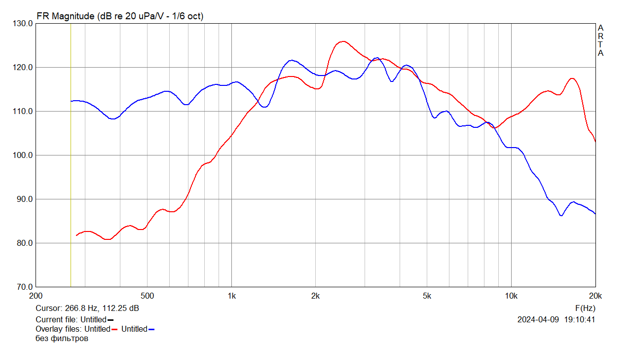

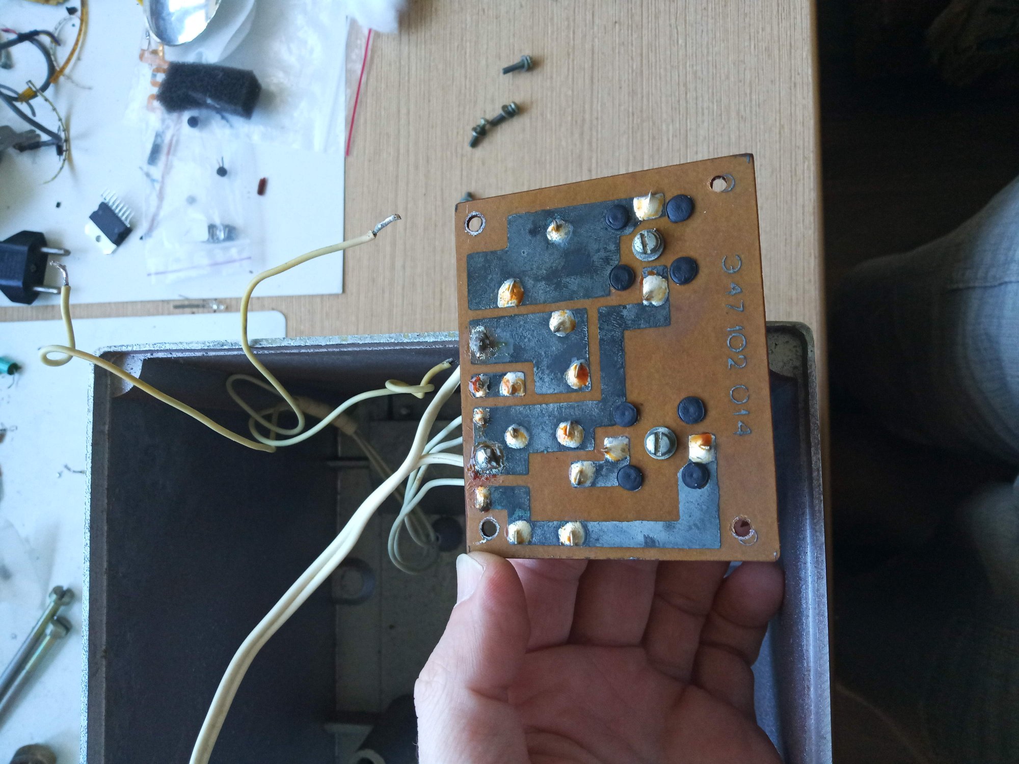

По факту, ФВЧ - второго порядка. Дорожки окислены - не то слово.
АЧХ пары живых динамиков без фильтров, установлены штатно, с 50 см, по их осям, внутри ЗЯ 100 граммов ваты, почти без отражений.
АЧХ негерметичного ЗЯ в 1/2 октавы, 120 мс. Кто там рисовал степь до 3-х кГц, ау!
Блин, и что получается: я на слух подобрал фильтр для НЧ уже давно? #11 - схема на первом рисунке подобрана под 15ГД-17 где-то в 2005-м, кажется. Валит с 1,5 кГц, оставляя ступеньку выше по частоте. Работал такой фильтр в паре с 6ГДВ-4 через ФВЧ 2-го порядка, ВЧ пёр до 3,5 кГц влёгкую. Но сюда он не подходит.
А вот и работа штатного ФНЧ:
Было бы хорошо. если бы ВЧ не добавлял уровня от 3 до 4,5 кГц, но он-то добавит. Смотрим... _scare
Синий - типа в фазе, салатовый - типа не в фазе._gun_
ФВЧ третьего порядка, добавлен 2,2 мкФ перед ВЧ динамиком. Пока все АЧХ АС - с 50 см по оси посередине между НЧ и ВЧ. Похоже, катушка ФВЧ завышена по номиналу.
Вот так лучше, не правда ли?
Здесь 8 Ом добавлено последовательно с 6,8 мкФ, а феррит на 2/3 выдвинут из катушки ФВЧ, порядок ФВЧ третий, два конденсатора по 2,2 мкФ. Позже феррит был выдвинут сильнее, до пропадания пузца 6 кГц.

Дорожки окислены потому, что они пролужены сплавом Розе (наверное), а в точках пайки - нормальный припой под цапонлаком, паяется без вопросов.
Какой вумный человек это делал, а раз делал - цапона пожалел?
Это так на заводе Розу транжирили или кто-то из продвинутых любителей?
а в точках пайки - нормальный припой под цапонлаком.
Моет быть, моет быть.
Лудили сплавом Розе какой-то дрянью, потом быстро надо было пустить на производство, чтобы Розе дрянь сменилась нормальным припоем. Если плата залёживалась, она чернела, и к ней уже не цеплялся припой. Есть куча клемм под М4 и М5 для диодов/тиристоров, так к ним сейчас припаяться нереально, пока надфилем не удалишь всю дрянь до латуни.

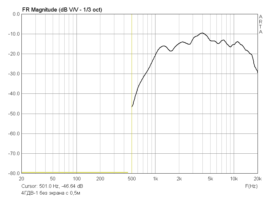

Попёрло, нет слов. А ещё это значит: фильтры, подобранные мной, НЕ сработают при пищалках, подобных Вашим!
Если верить всем сразу, то есть два типа 4ГДВ-1: с задиром вверху,
и с завалом вверху
Причём у KSV, вторая АЧХ, куполок динамика был помят.
Последняя схема с метра по оси ВЧ в 1/2 октавы, окно 120 мс. Приблизительная коррекция резонанса комнаты 70 Гц и добавки комнаты с расстояния 1 метр выполнена вручную. ЗЯ - негерметичен!

О! тоже двузубая АЧХ внизу, но зубы на частотах пониже. Предположу, что данная АЧХ снята НЕ на передней панели 15АС-214.

В динамиках, везде АЧХ была одна хуже другой:
Прихожу к тому же выводу. Лично мне судить трудно поскольку у меня был всего один и сильно помятый. Но легенда из "Радио" о том что это лучший динамик, для меня померкла, искать его не буду. Одно дело даже если АЧХ не идеальна, но точно повторяема и к ней можно приспособиться, другое дело - каждый строит из себя индивидуальность. Раз так, их надо покупать мешок, а это затруднительно из-за редкости и невыгодно по цене.
