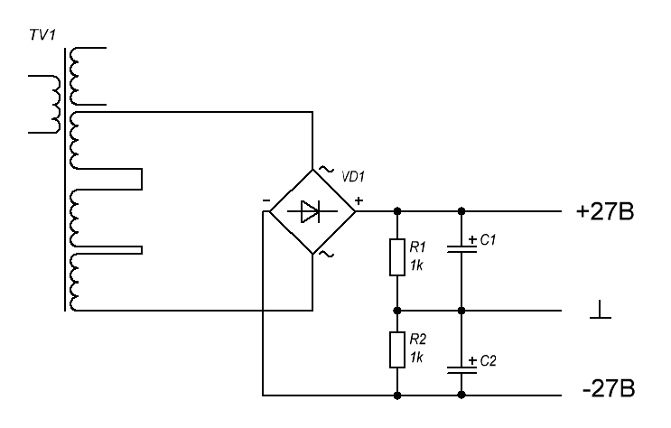

А если не доматывать первичку, а использовать три обмотки из четырех, которые по 14В с искусственной средней точкой. Если и этого много, то если обмотки вторичные независимые, то четвертую обмотку последовательно с первичкой, она снизит еще напряжение и трансформатору легче, обычно от бесперебоиников трансы с экономией по виткам.
Так категорически нельзя. Есть смьісл задуматься или о замене трансформатора, или о вьіборе другой схемьі усилителя.

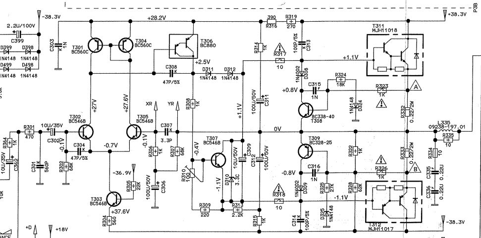

В усилителях Grundig Fine Arts 11\12 работают Дарлингтоны и в УН и в ВК, и если выбросить темброблок из петли ОООС, то работают очень даже неплохо на слух
Замените их парой подходящих рассьіпньіх транзисторов каждьій, соедините по Локанти, установите ток покоя драйверов так, чтобьі драйверьі не вьіходили из режима в классе А ни при каком токе в нагрузку и послушайте.
Не благодарите.

И что тогда, озарение? Чем плохи Дарлингтоны, конкретно?

Повьішенньій уровень переключательньіх искажений в двухтакте в классе АВ. Слишком мал ток первого транзистора в трехвьіводньіх.
Слишком медленно запирается запираемій, даже если набрать пару по Дарлингтону из рассьіпньіх тарнзисторов и добавить тока драйверному.
