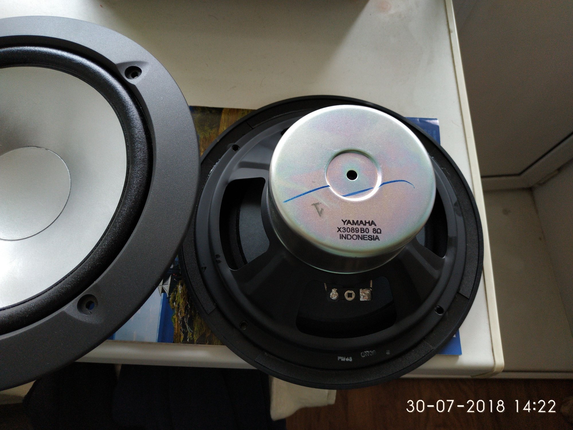

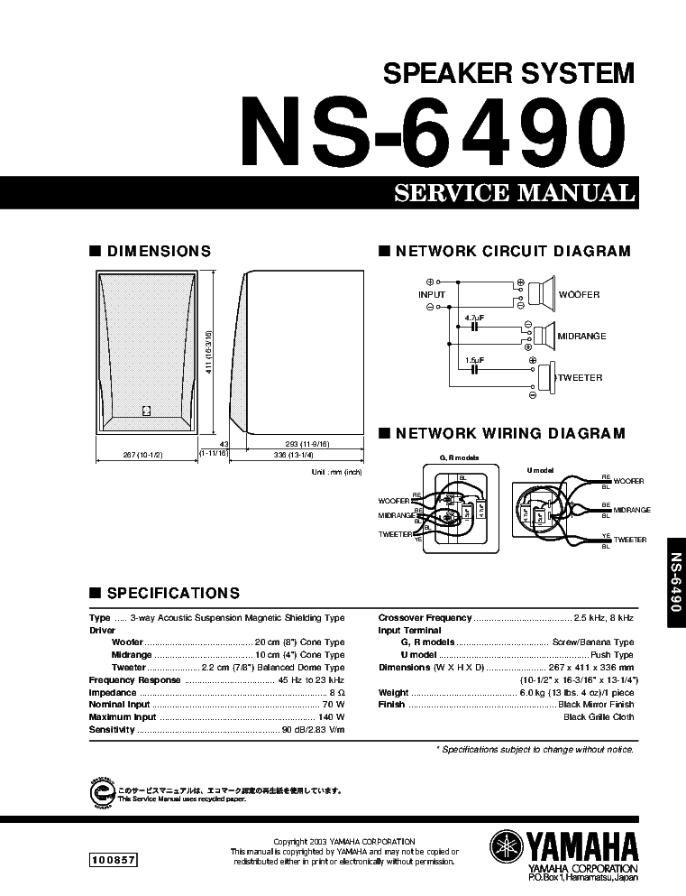

Отличная модель просто подарок от Ямахи, но себя полностью раскрыли после апгрейда!!!
Приобрел данную модель в сентябре прошлого года, новую. Первое время устраивал в ней все, но больше радовал дизайн данной акустики. Затем стал вслушиваться, прислушиваться и что-то в звуке стало не нравиться, каша какая-то, играет, но не звучит. Через некоторое время обратился А.С. Бокареву за советом и описал ситуацию. –«Александр Сергеевич, приобрел вот такие колонки, новые NS-6490, и не восторге, звучат как то своеобразно и узконаправленные. Когда стоишь рядом с одной колонкой вторую не слышно, такое ощущение как монофонический звук. Хотя разделение хорошее по каналам, чувствительность хорошая, но звучат сухо. Нужно ли провести, только демпфирование корпуса и заменить конденсаторы, или рассмотреть установку трехполосного фильтра в эту акустику?» Он ответил , что у колонок типовой недостаток: Г-образное расположение средника и пищалы, отчего ось акустическая самой колонки , идеально сведенной , находится между тремя динамиками. И слушать нужно, направив эту ось на себя. Слишком большая разница будет слева и справа.
Начал по форумам искать информацию про абгрейд этих колонок.
https://vk.com/yamaha_ns_6490 зашел на этот сайт, «Клуб любителей Ямаха», затем нашел информацию про кроссоверы от автомобильной акустики УРАЛ, но это все не то, хотелось бы настоящие фильтры.

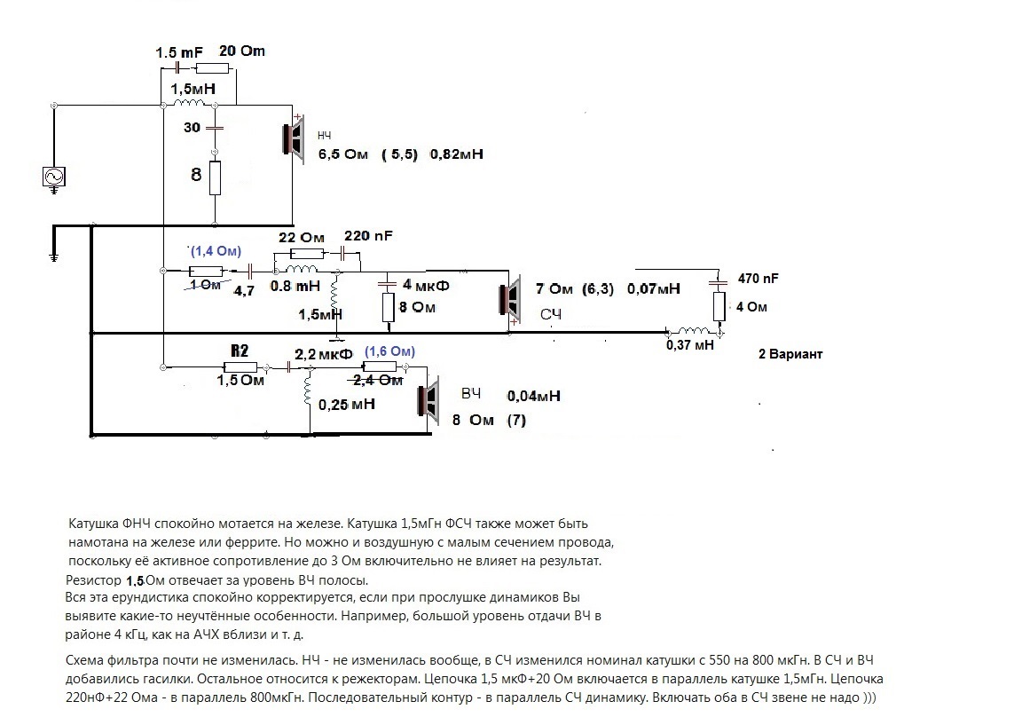

https://cxem.net/sound/dinamics/dinamic117.php нашел такую схему, конструкция последователь -ного фильтра для АС Yamaha NS-6490, уже собрался собирать, но решил обратиться за советом к Маркову Н.В., что он думает про данный фильтр. Он его раскритиковал и не рекомендовал данную схему.
на Ютубе нашел схему от специалистов разработавших фильтр именно для данной акустики. На данной схеме , в Ютубе, номиналы сопротивлений и кондеров есть , но отсутствуют номиналы катушек. Я опять обратился к Маркову Николаю с просьбой помочь. #Дай бог ему здоровья, сколько он мне помогает, как у него хватает терпенья и времени#/
Отправил ему видео с Ютуба, он попросил время чтоб ознакомиться с данным материалом. Короче, сказал, что разработаем схему новую. Запросил у меня данные по динамикам акустики, спросил отзыв о звучании акустики. Через некоторое время, отправил мне первый вариант схемы фильта.
Из переписки.

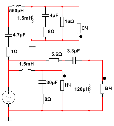

Собрал фильтр, включил .. и разочарован.
1. Чувствительность упала, чтоб выравнять звук колонки с новым фильтром, нужно баланс переводить на 2 часа, тогда играют ровно с оригинальной колонкой.
2,Нет детализации, верхних частот почти не слышно. Глухо звучат. Колонка играет глухо. Заводская играет чище. Сопротивление 5,6 Ом уменьшал в два раза, ни каких результатов. Откидывал сопротивление 16 Ом средних не добавилось. Ну так не может же быть , чтоб ни каких результатов. Возможно делаю что то не так.? Может конденсаторы плохие, но их все проверил пред установкой.

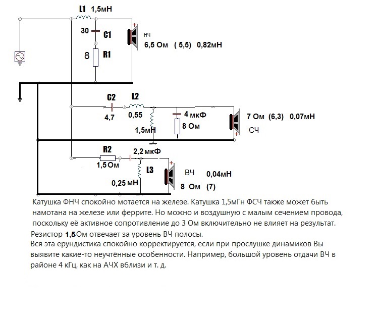

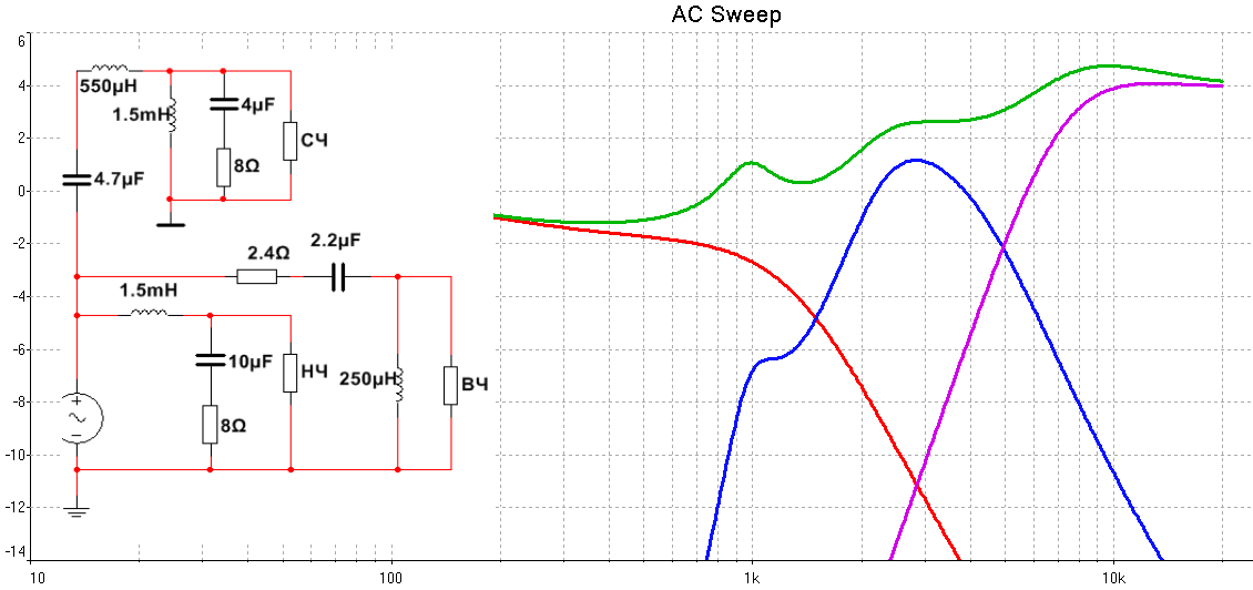

Я пропущу всю переписку и Николай предложил новую схему

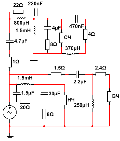

Эта схема пошла и прекрасно на мой слух, правда я заменил сопротивление 2,4 Ом на 1,5 Ом, Конечно проверить бы это все микрофоном, но нет такой возможности.
Теперь об элементной базе:
Катушка L1-намотана проводом 2мм2 на воздухе , немного добавлено железа
Катушка L2-намотана проводом 1.7мм2 на воздухе , немного добавлено железа
Конденсаторы 4,7 и 1,5 мкФ - К78-34 , прекрасные конденсаторы, звучат очень и очень. До этого стояли плёночные какие то , звук был совершенно другой. Дорогие правда кондеры, но они того стоят.
Конденсаторы 30 мкФ-МБГО
После доработки я слушал два дня, все прислушивался.
Вердикт: Звучит очень и очень красиво.
Появилась детализация, средние играют в своем диапазоне, высокие в своем, нет прежней каши в звучании этих динамиков. Появилась стереобаза в звучании.
Звук стал лёгким и повис в воздухе, ощущение, что звук идёт не из колонок, а вокруг колонок и сместился в верх.
Низа какие красивые! глубокие и чёткие.

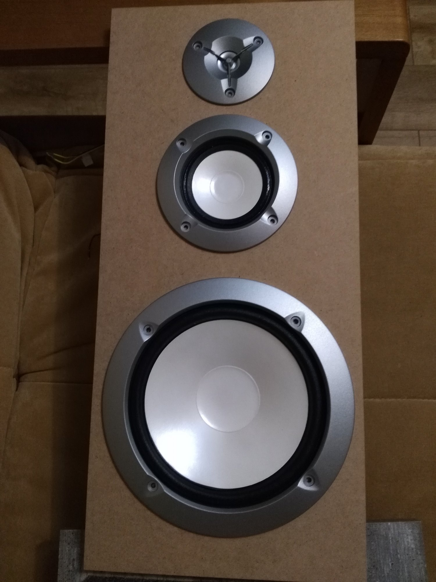

Я собрался переделывать корпуса, заказал на фабрике заготовки, расположение динамиков спланировал вертикальное друг над другом. Теперь и не знаю, что делать, колонки играют прекрасно в этих корпусах. Правда я в одну колонку положил пучок ваты, остался от Веговской колонки, в другую положил кусок синтепона.
Слушаю на бюджетном усилителе SANSUI 707 F extra.
Слушаю ваше мнение.

Спасибо большое за подсказку, но у меня есть уже заготовки для новых колонок на этих динамиках. Сегодня склеил корпуса, высохнут, займусь шпатлевать и красить.

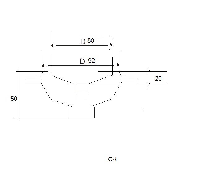

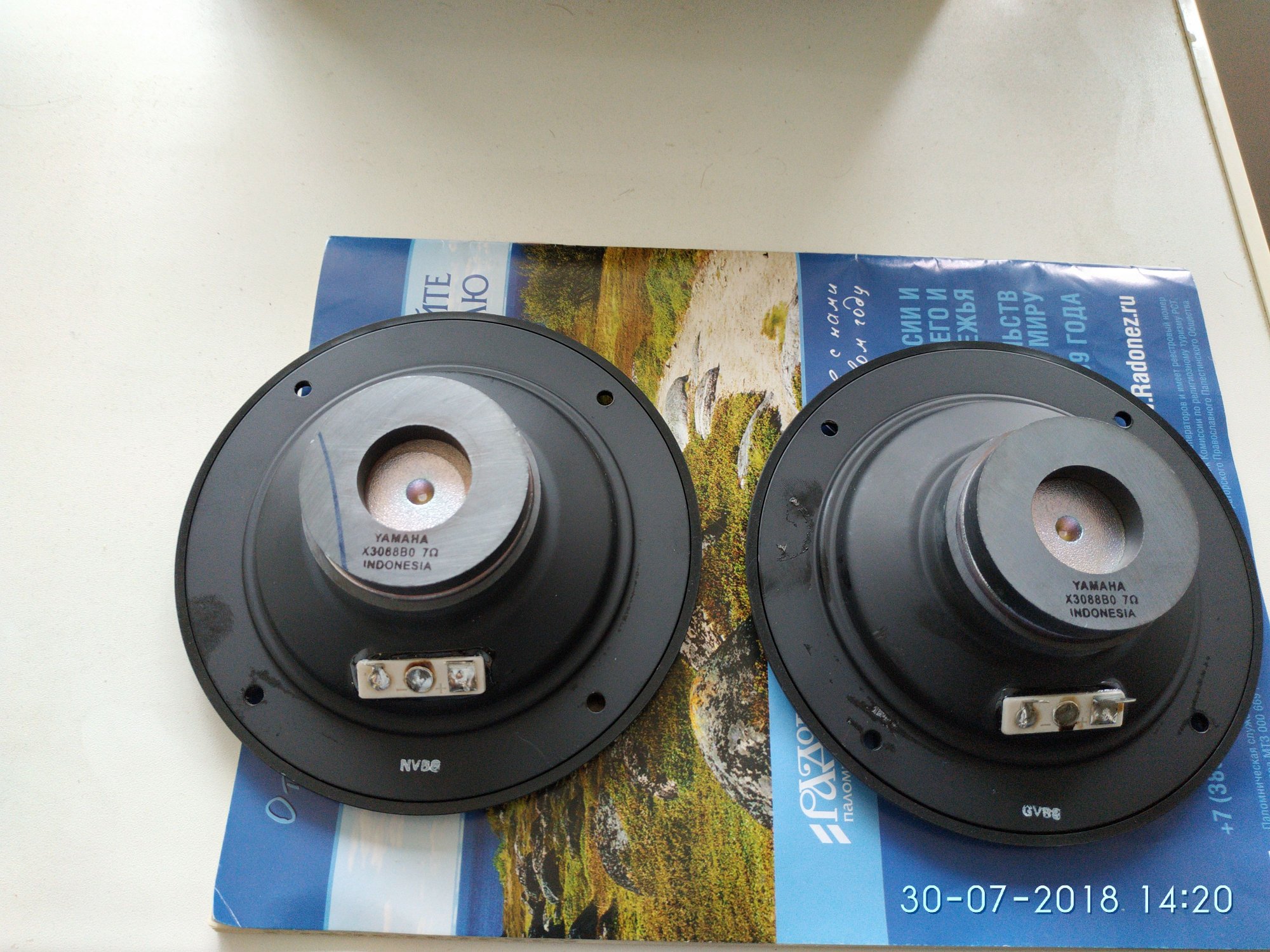

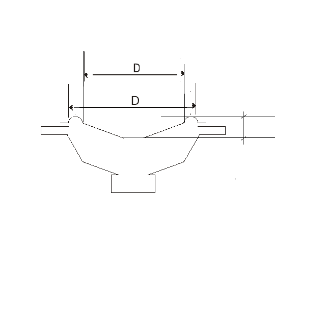

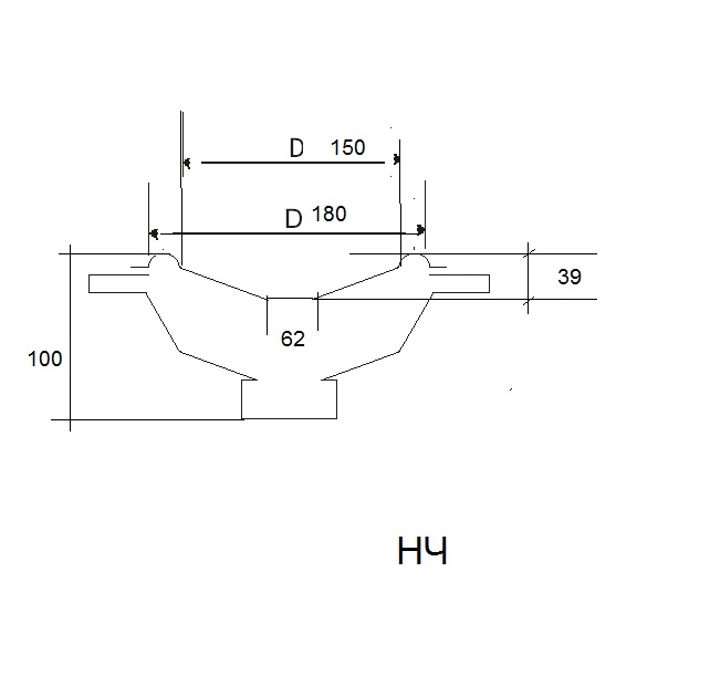

НО, поясните, все-таки от чего-то отталкиваться надо.
Вот все , что есть.
расстояние от куполков до плоскости передней панели :
НЧ-28мм
СЧ-11мм
ВЧ-4мм
данные динамиков указаны в схеме(сопротивление, индуктивность)
заявленная чувствительность колонки 90dB
Внутренний объем 25литров
П
Просто Коля
И куда намазывать эти сведения? Это ни о чём. И правильно Бокарёв написал, что мерить надо. Чем Вы возмущаетесь. Это же Вам нужно. Ну не хотите мерить, полагайтесь на свой слух и Бог Вам в помощь.
Единственное, чем я могу помочь, это тем, что делить НЧ динамик надо на уровне 500 Гц, фильтром 2-го порядка.
Родные "фильтры" - это пародия. Та размазня, которую Вы слышите, следствие такой "фильтрации". Надо делать "взрослые" фильтры (и вовсе не те, что предлагает этот мордатый мальчик). Но это не дёшево, заранее говорю. Если есть приятели, которые мотают индуктивности и могут достать конденсаторы (а может быть Вы и сами - мастер), то это существенно поможет делу.

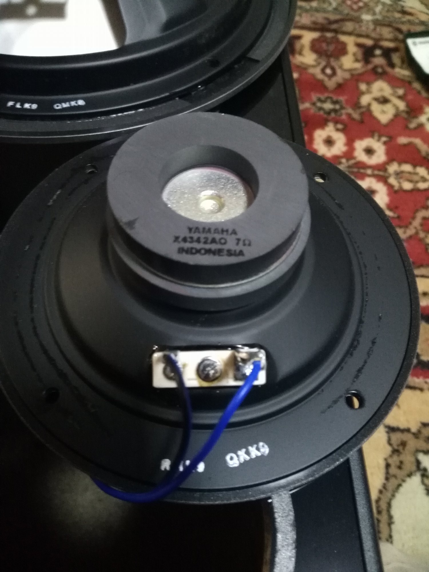

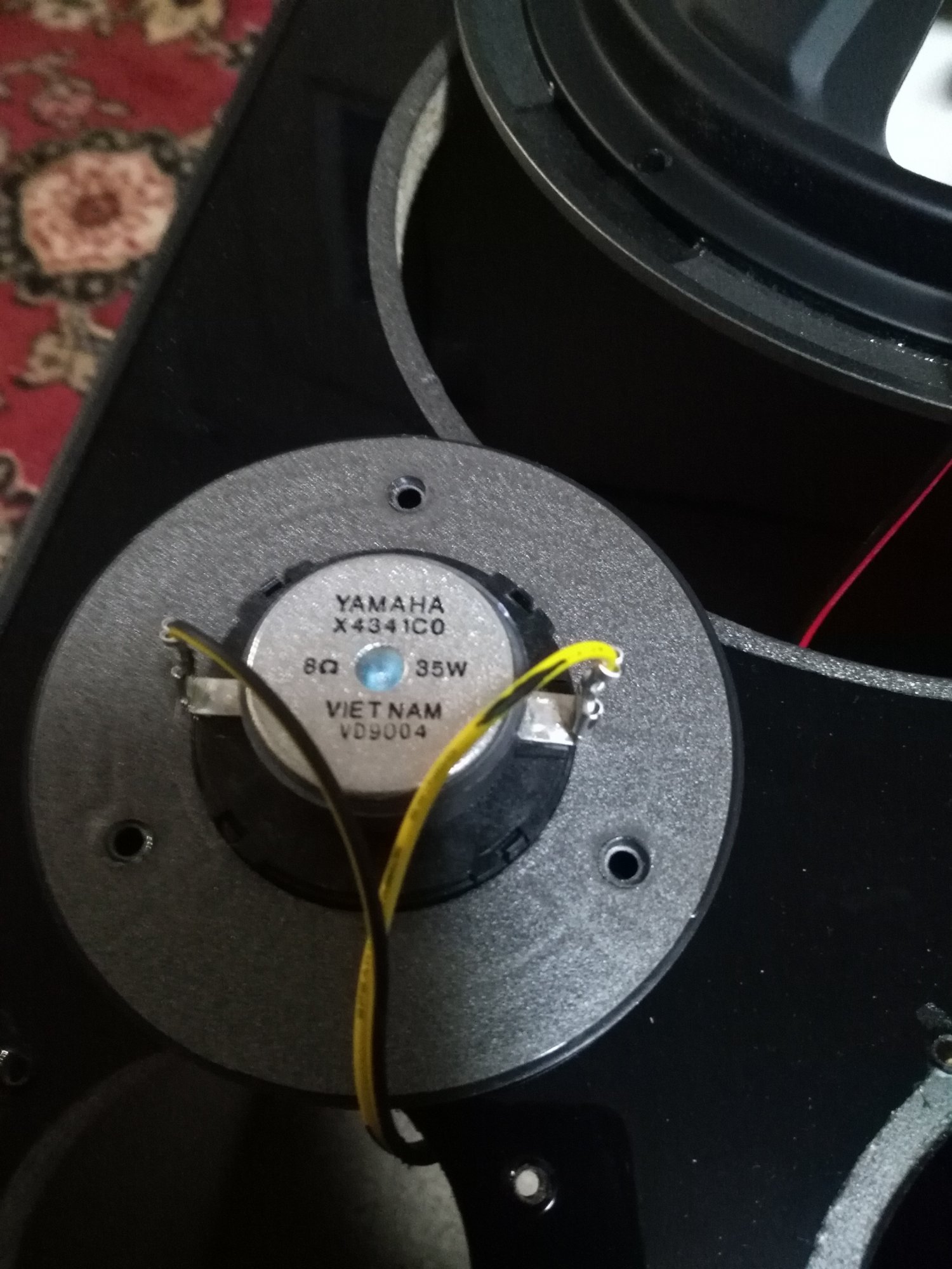

У меня такие же (давно купил на распродаже). Странно, но звук АС не вызывает у меня органического отторжения даже со штатными фИльтрами (есть ещё фильтрА :)). Из-за горизонтального и незеркального расположения СЧ и ВЧ динамиков слушать их лучше с 2,5 - 3 - х метров.

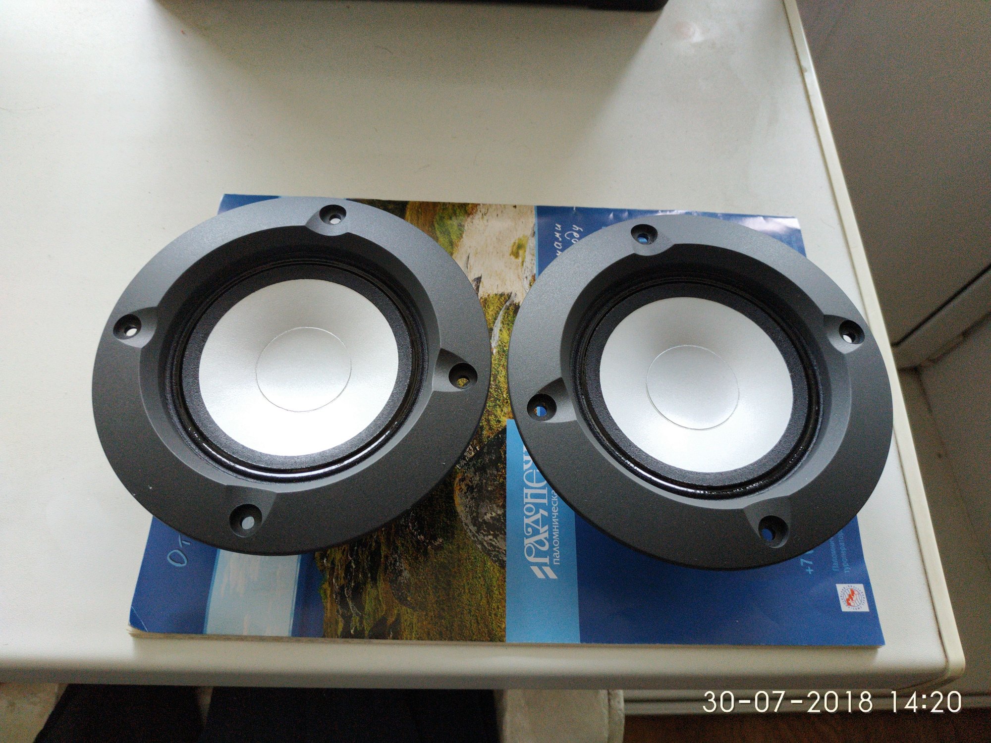

Колорита добавляет немного "странный" СЧ динамик, который бежит далеко и высоко, добавляя пиком на 5 кГц яркость звучанию.
Резать НЧ на 500 Гц здесь (с этим набором динамиков) не получится -- средник не подходит для такой "низкой" (для него) частоты раздела.
Моё мнение: средник (который и поднимает общую чувствительность АС до 93 дБ -- по данным измерений Stereo & Video) слегка бы придушить резистором. Если нет возможности быстро сделать фильтры (чтоб не получился долгострой -- АС обычно собирают чтобы их слушали, а не настраивали месяцами) -- замените конденсаторы на плёночные и оставьте фильтры как были.

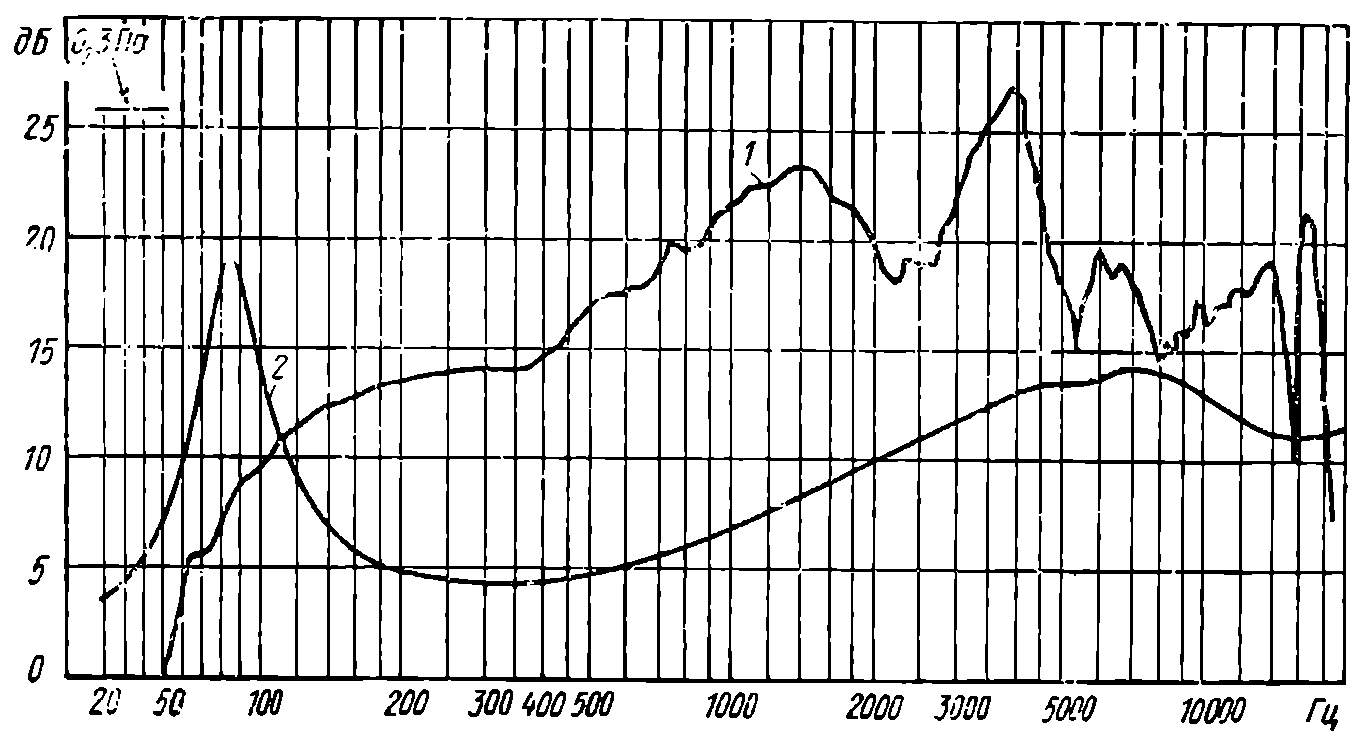

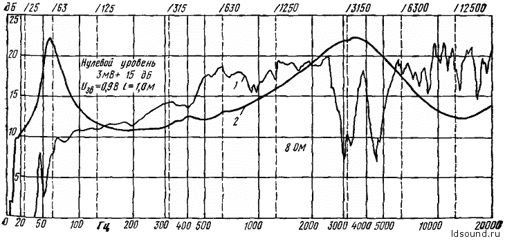

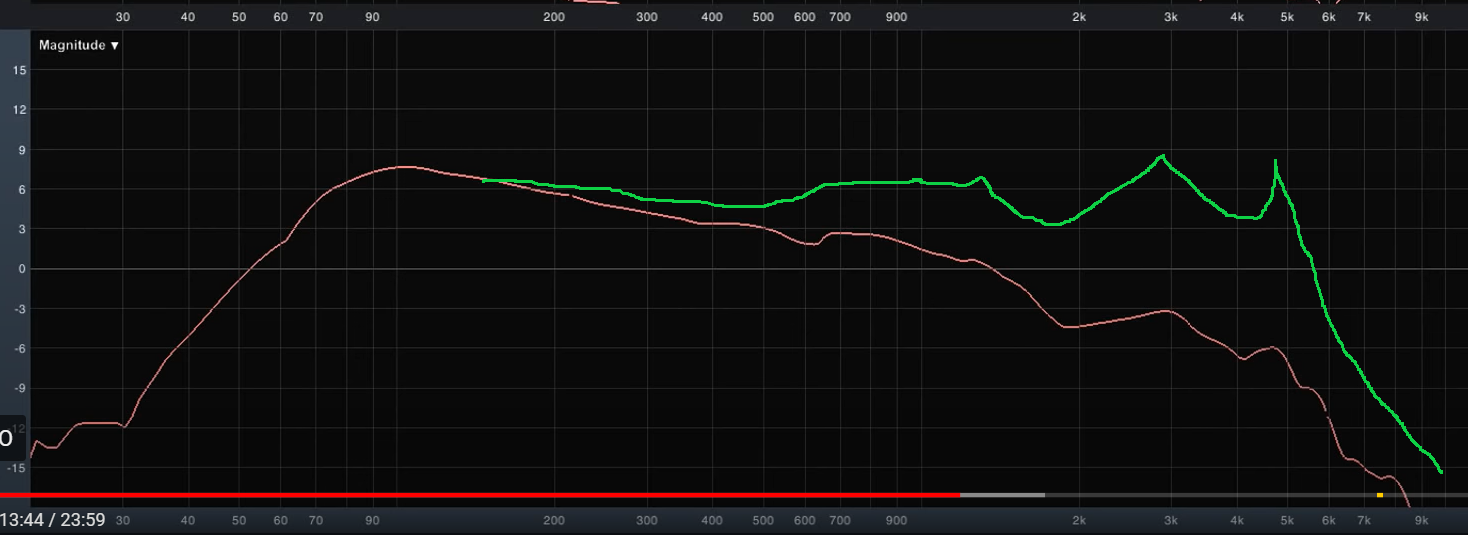

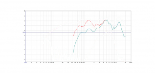

Дмитрий, так объясни. Ты же снимал АЧХ динамиков. Посоветуй. ТОлько не надо советовать выкинуть, это просто.
7 Авг 2020
113
67
15
Тут видно и так. Динамики невысокого качества. Мутные, невысокого разрешения. СЧ - неудобный и кривой, все это вместе трудно соединяется. Я пробовал разные варианты, лучше конечно стока, но не стоит усилий. И чувствительность очень низкая получается, если все это хоть как-то выровнять.
На тот момент, мне казалось что они неплохо играют. Банально из-за отсутствия какого-либо опыта. Но потом понимаешь, с такими комплектующими все эти 3 полосы это чистый фейк. Вменяемая 2х полоска будет наголову лучше этой ямахи.

Доброй ночи, Дмитрий!
АЧХ снимали Вы лично?
Эти графики (точь в точь) я ранее видел на другом ресурсе -- один добрый самаритянин измерил и опубликовал (скрины имеются для модернизации). Случайно не Вы?

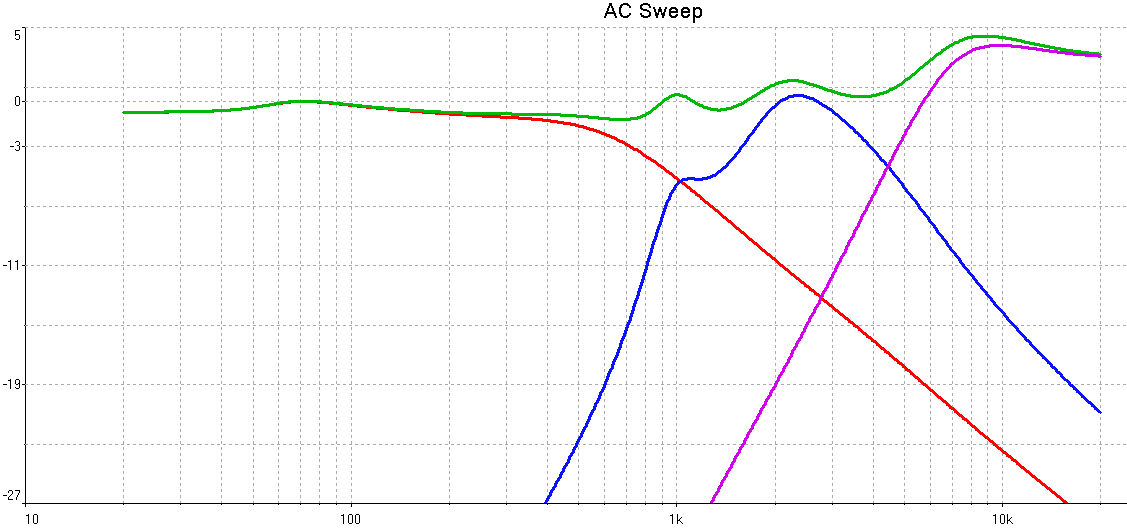

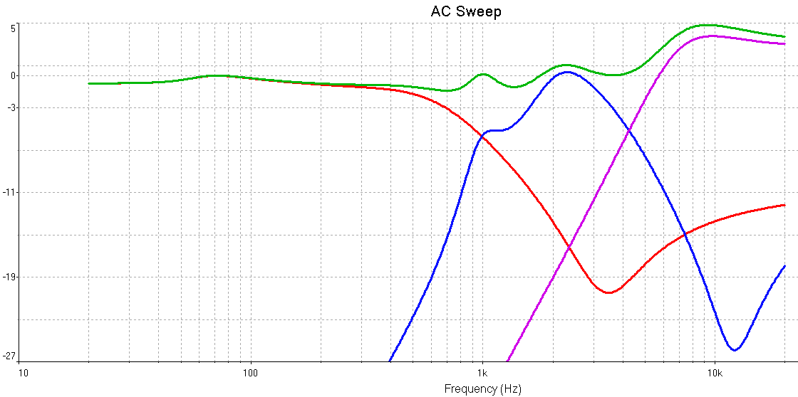

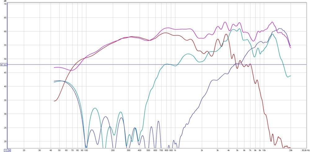

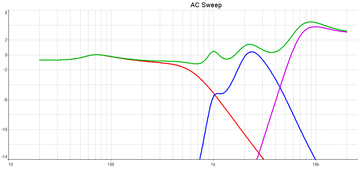

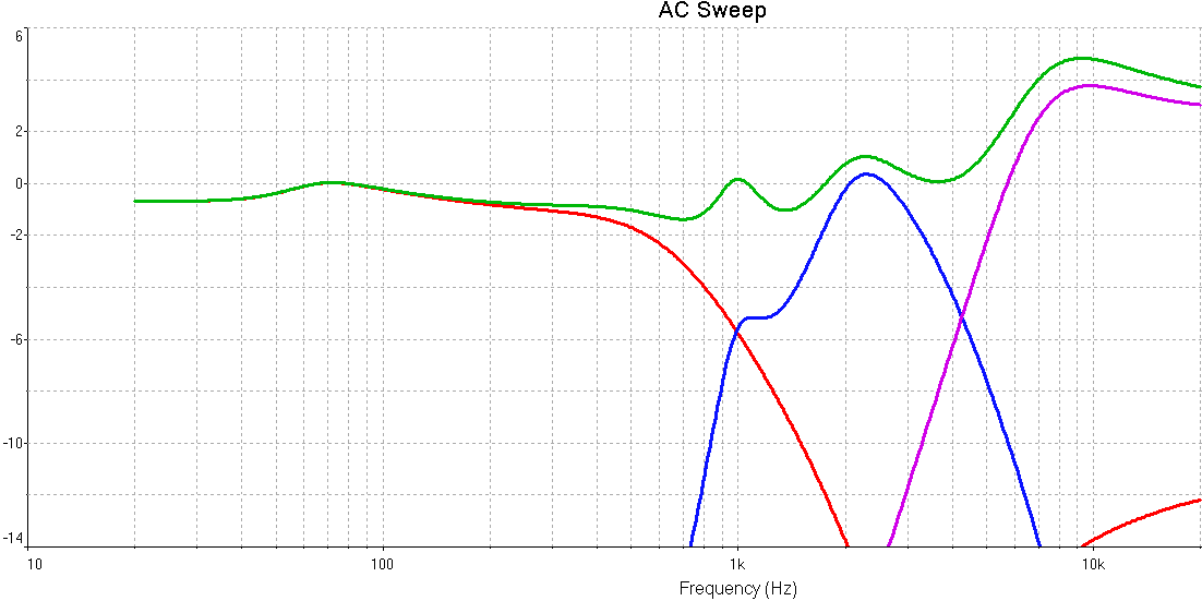

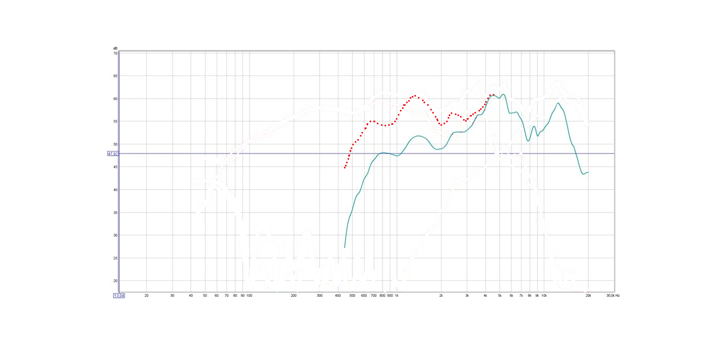

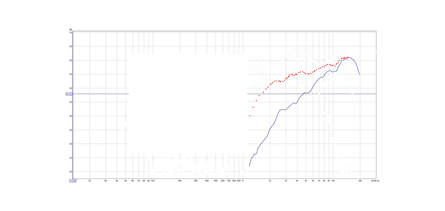

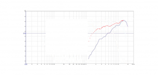

Народ подтягивается... Знатный бардак в стоке был, нечего сказать. Экономия, блин. С понедельника проанализирую картинку. А то мне пришлось по видео восстанавливать АЧХ динамиков, угадывая, чо будет на нормальном расстоянии, ведь в видео АЧХ сняты впритык к динамикам, буквально с сантиметров.
Уровни полос изменяли, исходя из предпочтений Олега. Задача была - срезать резонанс СЧ динамика - раз. Сделать горб АЧХ фильтра СЧ полосы между горбами его собственной АЧХ- два. Отдать НЧ динамику то, что он может отыграть - до 1,5 кГц - три. Отдать ВЧ динамику максимум полосы, ибо СЧ - кривой - четыре.
Благодаря Дмитрию, теперь есть возможность восстановить АЧХ СЧ и ВЧ точнее, а НЧ и так видно, он напролом. Но сильно я не промазал.

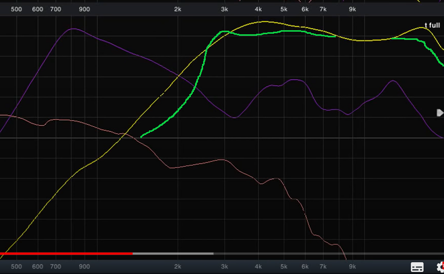

П
Просто Коля

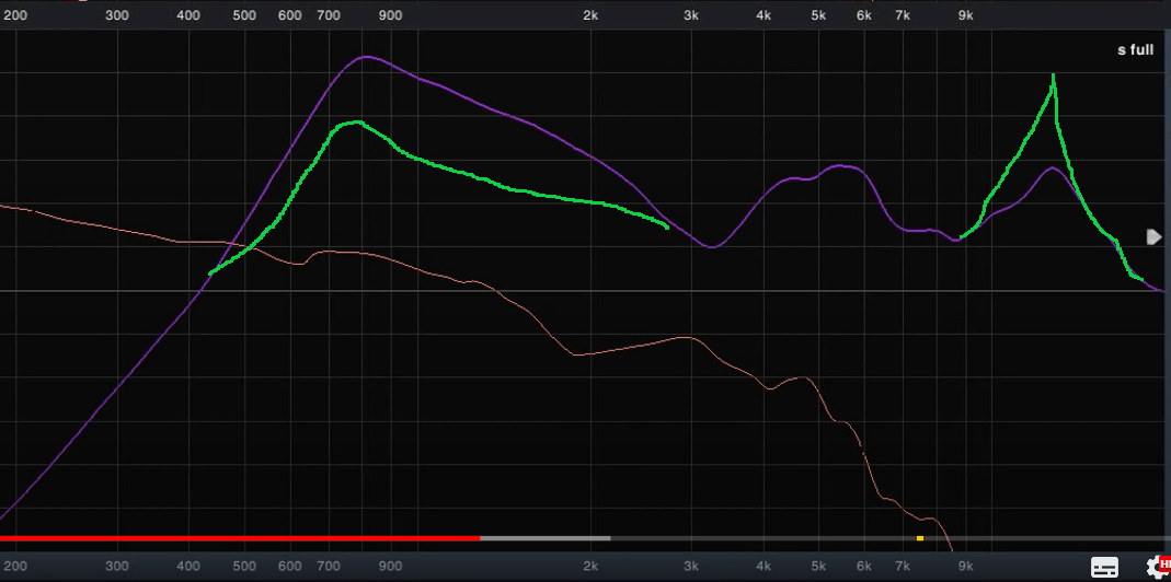

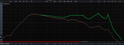

Я не "верю" ни тем, ни другим! Также как и "АЧХ", снятых местными любителями. Кроме графиков "Сергея Z" на его самоделке. Слава Богу он (какой молодец) честно снял характеристики на 3-х дистанциях.
Я снимал ПОХОЖИЕ характеристики, правда в других человеческих условиях, где ясно видно изменение ЧХ акустической системы при изменении расстояния. Поэтому я бы не заострял внимание на форме этих поделок-графиков. Я бы обратил внимание на другое, как было в теме "Кубики Салтыкова", а именно, почему при отсутствии фильтра нет подъема ЧХ после 500 Гц. Он ДОЛЖЕН быть и теоретически и практически такой же как на графиках ниже. Причины этого объяснены в указанной теме. Ничего похожего на графиках ЧХ Ямахи мы не видим. Она что по другим законам работает? У нее НЕТ фильтра на НЧ.
Да, первый график 6МАС, второй 10МАС.
Примерно так.
    14.2 KB · Просмотры: 169
    63.6 KB · Просмотры: 173

Динамик явно разрабатывался с такими параметрами и формой диффузора, чтобы резонанс был слабо выражен и не было явного подъёма. Ведь вуфер работает без фильтрации вообще. Это хорошо слышно, если послушать один нч динамик, - он практически не орет.

Я тоже обратил внимание, что НЧ динамик не орет. Я включал каждую полосу, динамик, отдельно когда работал с фильтром.

Вот что я "восстановил" с видео
Сейчас восстановлю, опираясь на #13
Уже вижу, что самый ровный - ВЧ, лучше, чем я думал.
Восстановленные АЧХ ВЧ и СЧ
В целом не смертельно, но различия есть. Чукча думает.
Вариант с 30 мкФ в НЧ звене, как в последней схеме первого сообщения, с бОльшим провалом зоны 4...5 кГц у СЧ динамика крупно и в общем:
Уровни СЧ и ВЧ полос примерные! Гасилки 1 Ом (0 Ом?) и 2,4 Ома подобрать на слух. То же самое, с простенькими режекторами на 3,5кГц в НЧ и 12кГц в СЧ звеньях:
Эффективность режекторов -6дБ и -9дБ в НЧ и СЧ звене соответственно. Режектор в СЧ звене неоптимален, трогает зону 7...10 кГц. Лучше поставить RLC-цепочку на 12 кГц.
Схема такая:
Режекторы послушайте независимо друг от друга.

Уважаемые форумчане, собрал я схему разработанную Н. Марковым с режекторами...., и скажу свое мнение. У кого есть данная акустика, собирайте , не пожалеете , работает очень хорошо по сравнению с фирменным фильтром. Даже при этих динамиках. Я думаю , что имеет право на жизнь. Хорошо бы у кого есть возможность, снять микрофоном работу данной акустики, с новыми фильтрами.
Собрал с внесенными изменениями.
    164.7 KB · Просмотры: 404
5,500
3,939
158
