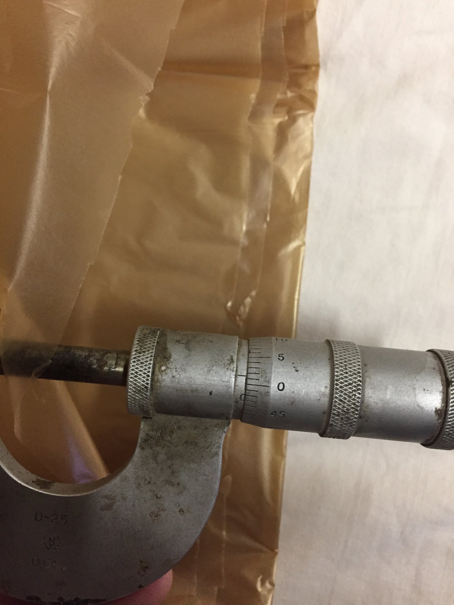

Не знаю что Вам ответить...., но это ответ на очередной холивар от ДрДб, что "нам" не чем померить 0,02, и на то что такой бумаги нет...
Ничем она не пропитана, прямо с завода, из цеха по намотке трансформаторов знакомый принес.... Как и другие....

У меня есть конденсаторная бумага, в рулоне. Толщина 14 мкм.

у нас нашлась тока 30 мкм, обычно бумажка отлично помогает как грунт промежуточный и возможность лёгкого разбора

Не надо лукавить. Речь идет о бумажках на каркас звуковой катушки. Игорь здесь в теме на все 100. Только секта может на каркас ЗК впендюлить промокашку или туалетную бумагу. И носиться с этим, как курица с яйцом. Все кабельные бумаги, писчие, конденсаторная, да даже оберточная, плотные, и отлично меряются микрометром.
