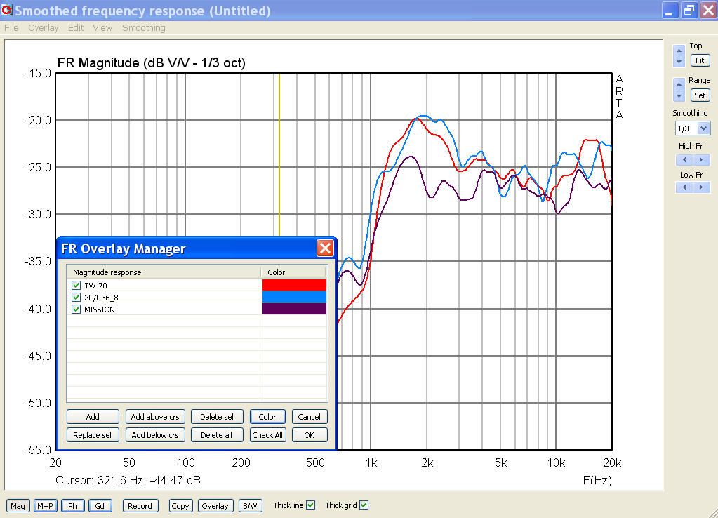

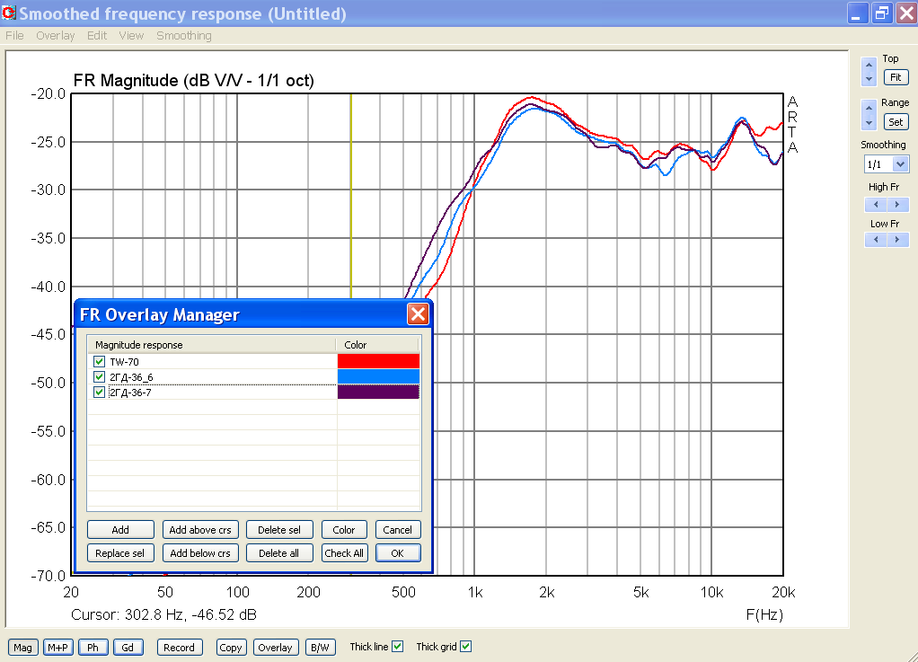

Признаться, делал с огромным нежеланием, даже уронил на пол !!! в первый, и думал, что в последний, свой измерительный микрофон.
Измерял с полуметра на маленькой картонке, на табуретке, без штатива, по рулетке 50см, поэтому за особую точность не ручаюсь.
Сглаживание сознательно октавное, чтобы деревья не мешали видеть лес. Я вообще считаю глупостью делать ДОМАШНИЕ измерения с 1/9...1/24 октавы.
Для тех, кто начнёт говорить что у меня микрофон кривой и/или руки кривые, сглаживание 1/3 октавы.
Измерялся один динамик TW-70 (не тот что в колонке), три разных динамика 2ГД-36, все с марлевыми полупрозрачными колпачками, одна купольная дюймовая пищалка Mission.
Само собой, всё без фильтров.
Думаю, на ровной плоской лицевой панели АЧХ будут несколько лучше.
Что визатон, что 2гд-36 одно и тоже. Даже если сделать погрешность на некалиброванный микрофон и т.д.

В чем разница? Даже хоть вокальный. Сергей привел примеры АЧХ двух динамиков без отрыва от микрофона и условий измерений. И пусть они не меряют ровно. Возможно микрофон не калиброван или меряет недостоверно, это не важно. Но факт - визатон и 2гд36 имеют практически одинаковую АЧХ.
Замечание. У 2гд-36 разброс нааамного больше. Сравнение - с "одним из них". Вероятно, с удачным.

Нет, микрофон калиброван, есть индивидуальный файл коррекции. Вот поверку микрофон не проходил т. к. стоимость поверки превышает стоимость микрофона, да мне это и не надо.
Я несколько раз писал про свой микрофон, кто его калибровал и т. д. и т. п.
Писал, что несмотря на это считаю результаты выше 10 кГц приблизительными т. к. при такой малой длинне волны трудно (да и не особо нужно) обеспечить точность.
Я и так постоянно пишу Disclaimer.
Неужели надо КАЖДЫЙ раз писать что у меня за микрофон, откуда и с чем его едят?! Думаю, не нужно.
Тем более, что любой измеряющий знает что результаты всегда немного плавают и сильно зависят от ряда условий. Нужна больше тенденция, а не абсолютное значение, которое уйдет коту под хвост как только колонка будет переставлена в другую комнату.
Аналогично про сглаживание. В ряде случаев УДОБНЕЕ настраивать сведение, например, при небольшом сглаживании вплоть до октавы.

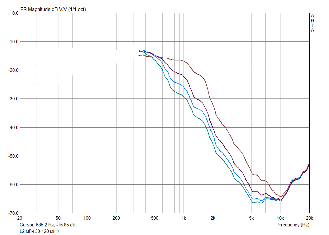

Вот семейство LC фильтров для 10ГД-30. L=2мГн всегда, а ёмкости разные. Это я прикидывал частоту раздела.
Если бы я сделал сглаживание 1/9 или 1/12, ничего разобрать было бы нельзя, а с октавным сглаживанием тенденция налицо.
Само собой, Николай, вы это и без меня знаете. Но у моих 2ГД-36 был умеренный разброс, да и не думаю, что каждый уверенно почувствует разницу.
TW-70 наверняка стабильнее и (кажется) лучше звучит. Но дороже. Хорошо, что есть выбор.

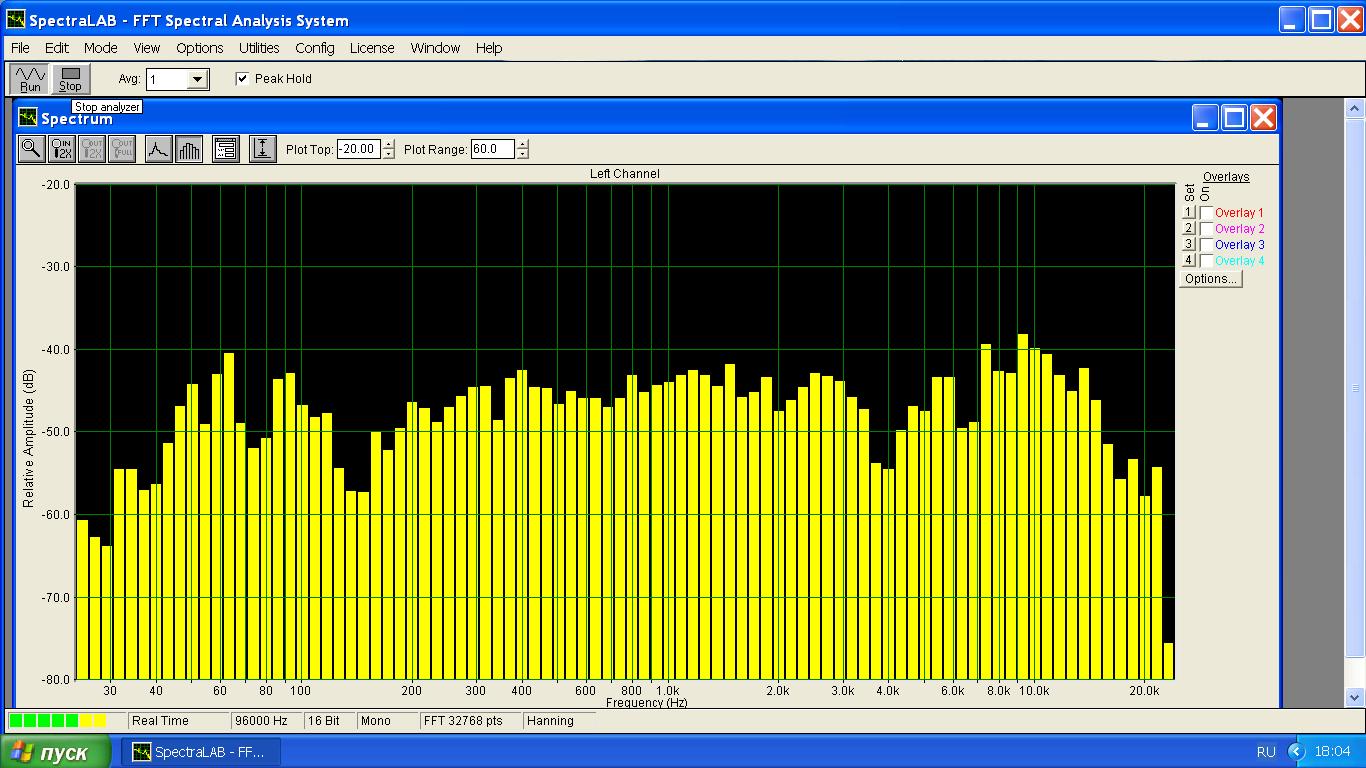

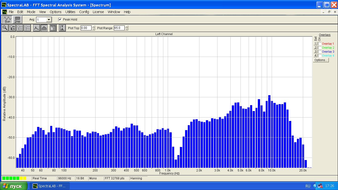

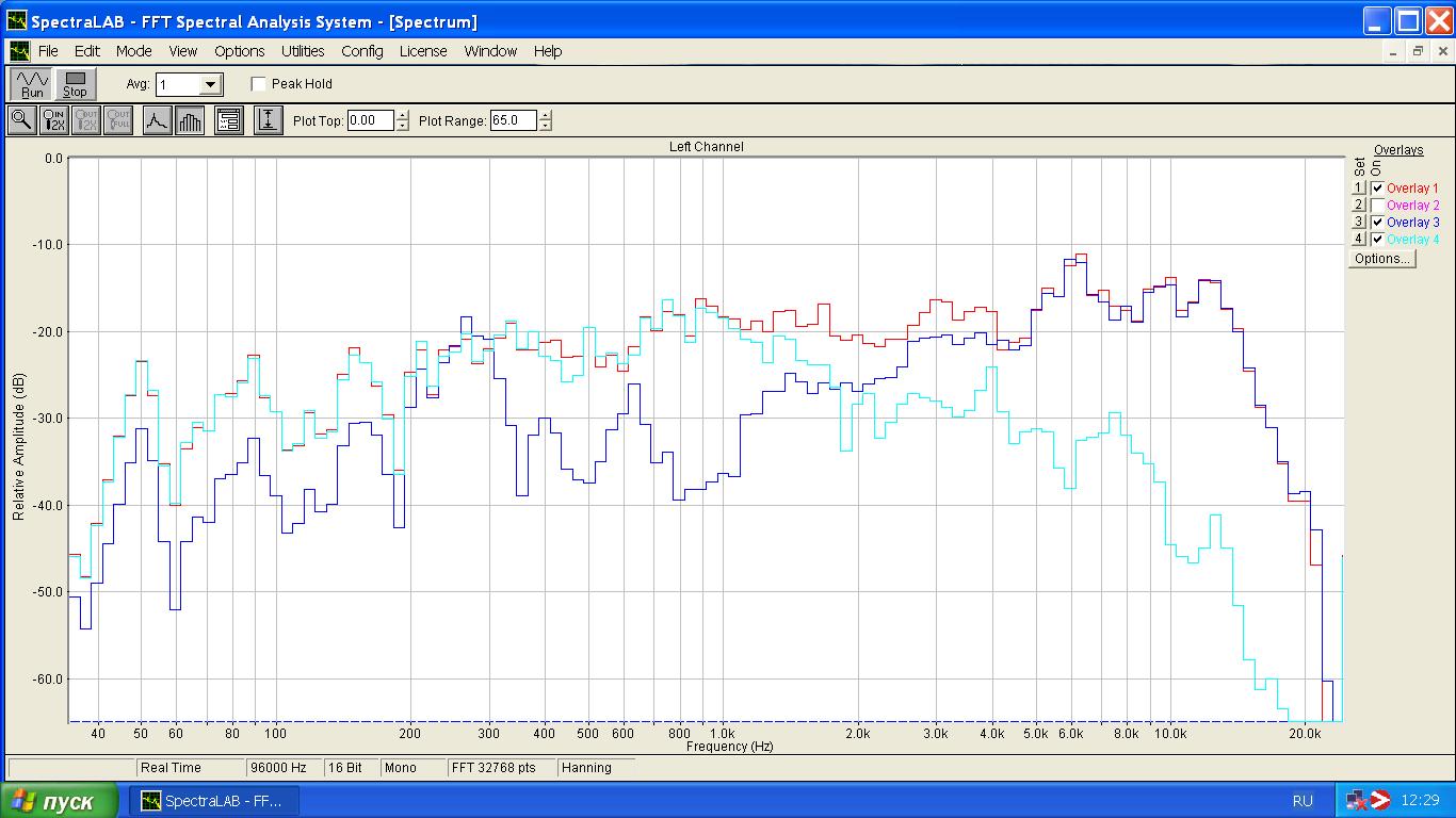

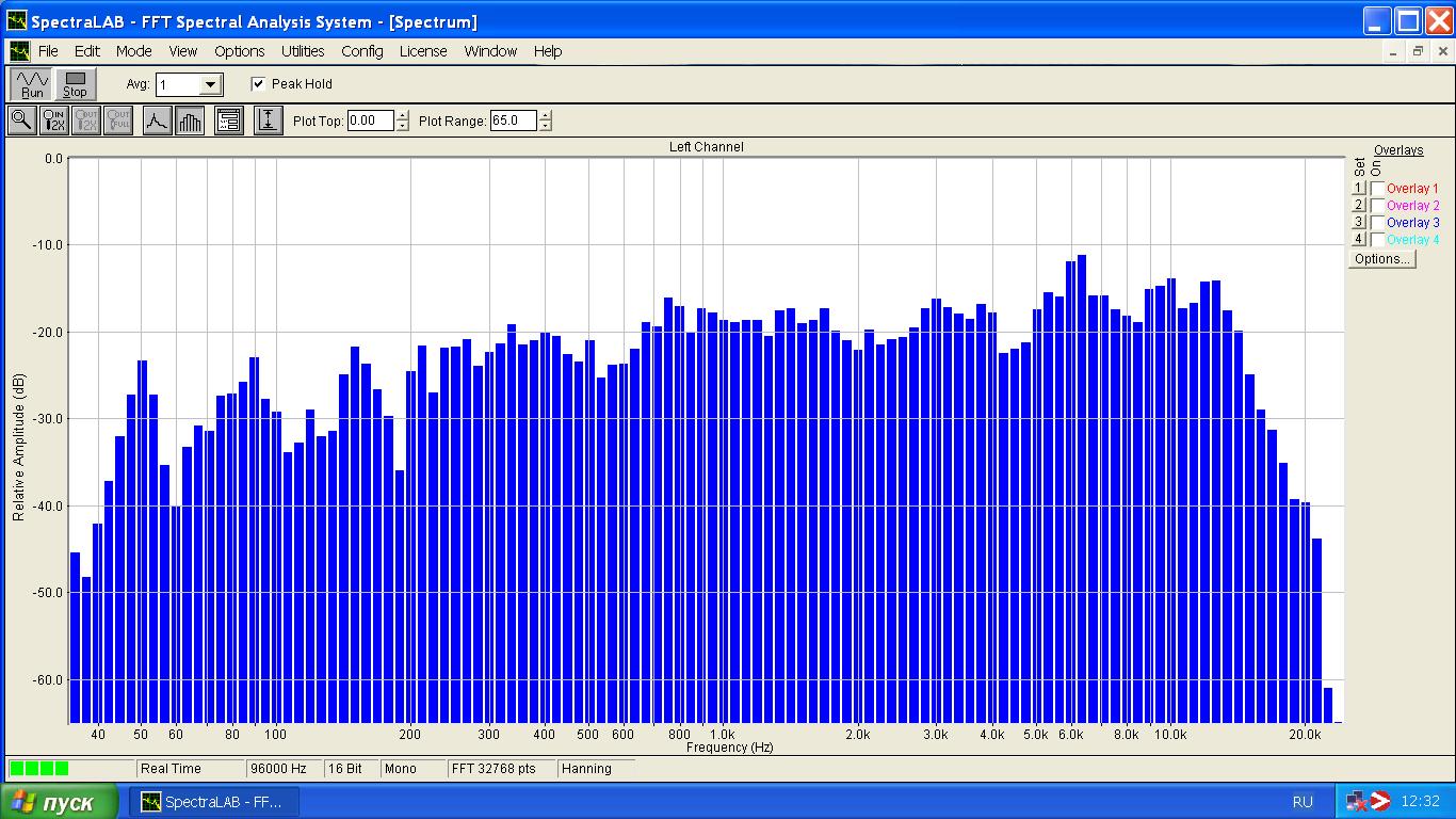

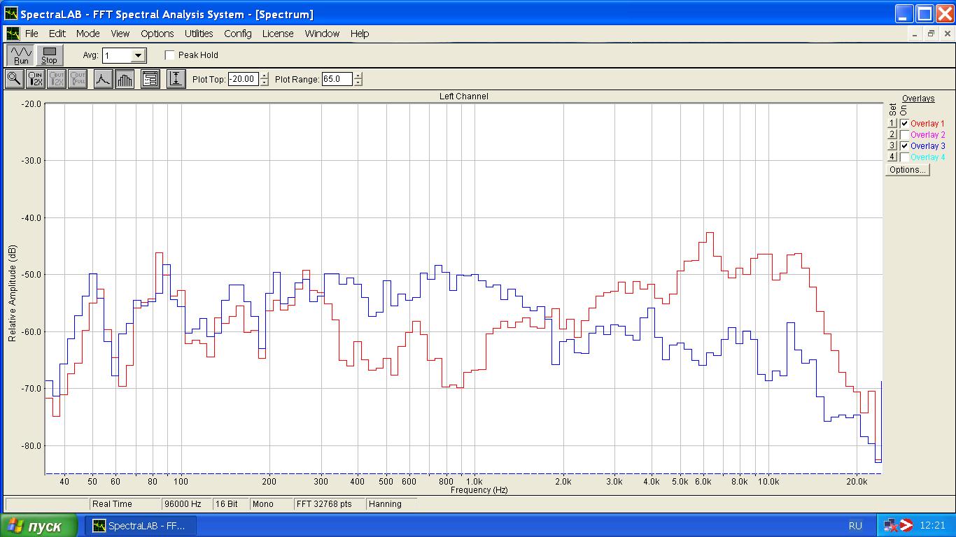

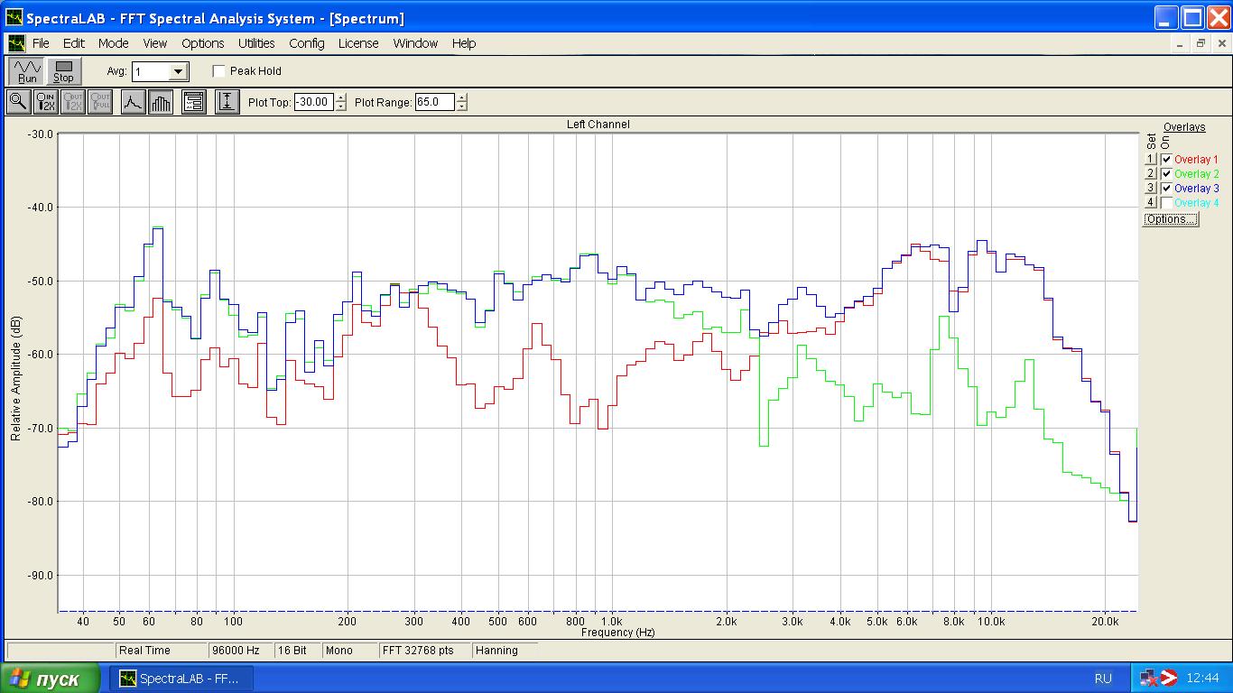

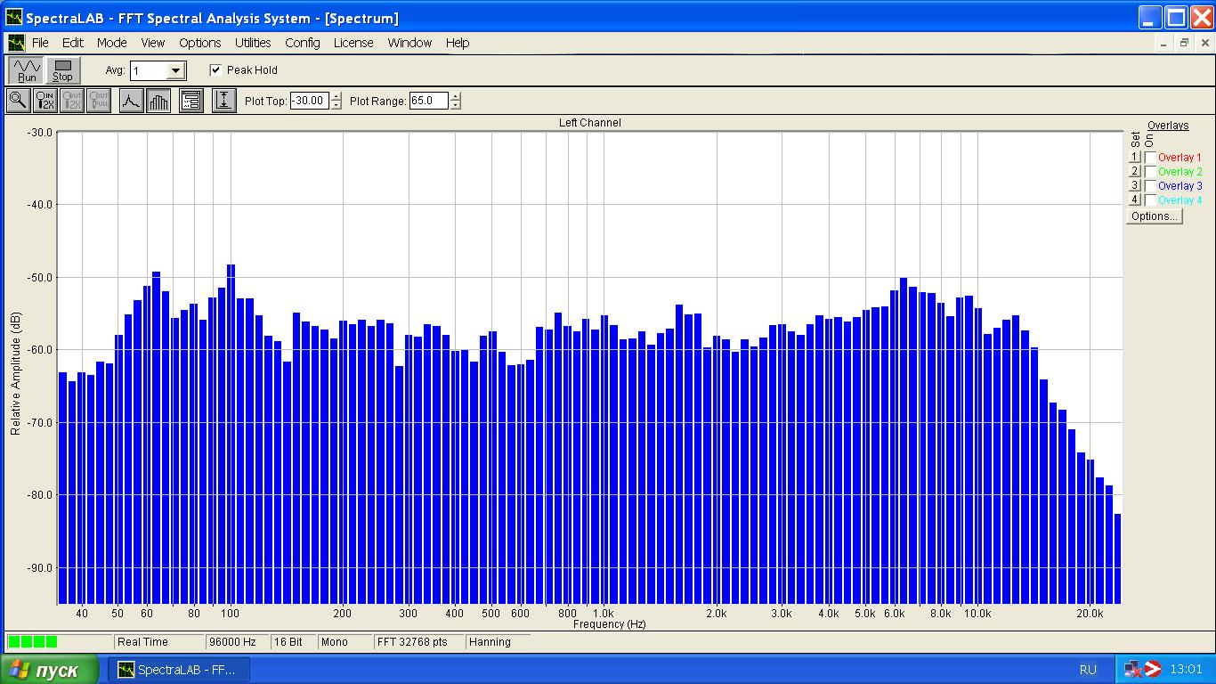

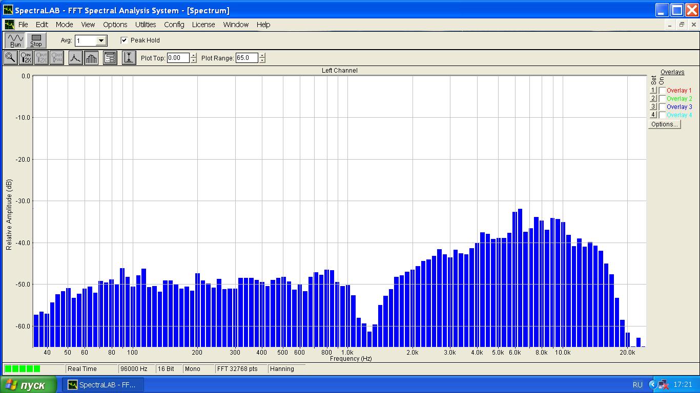

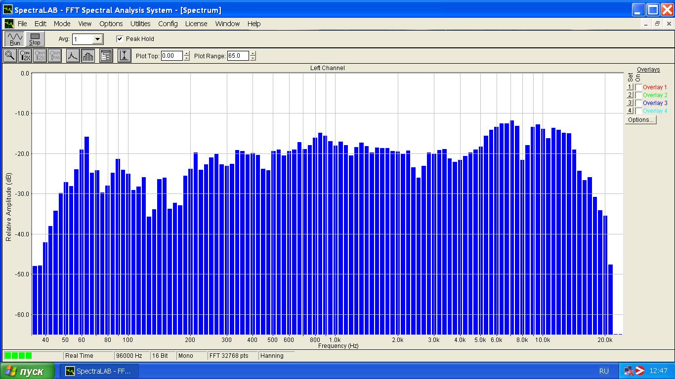

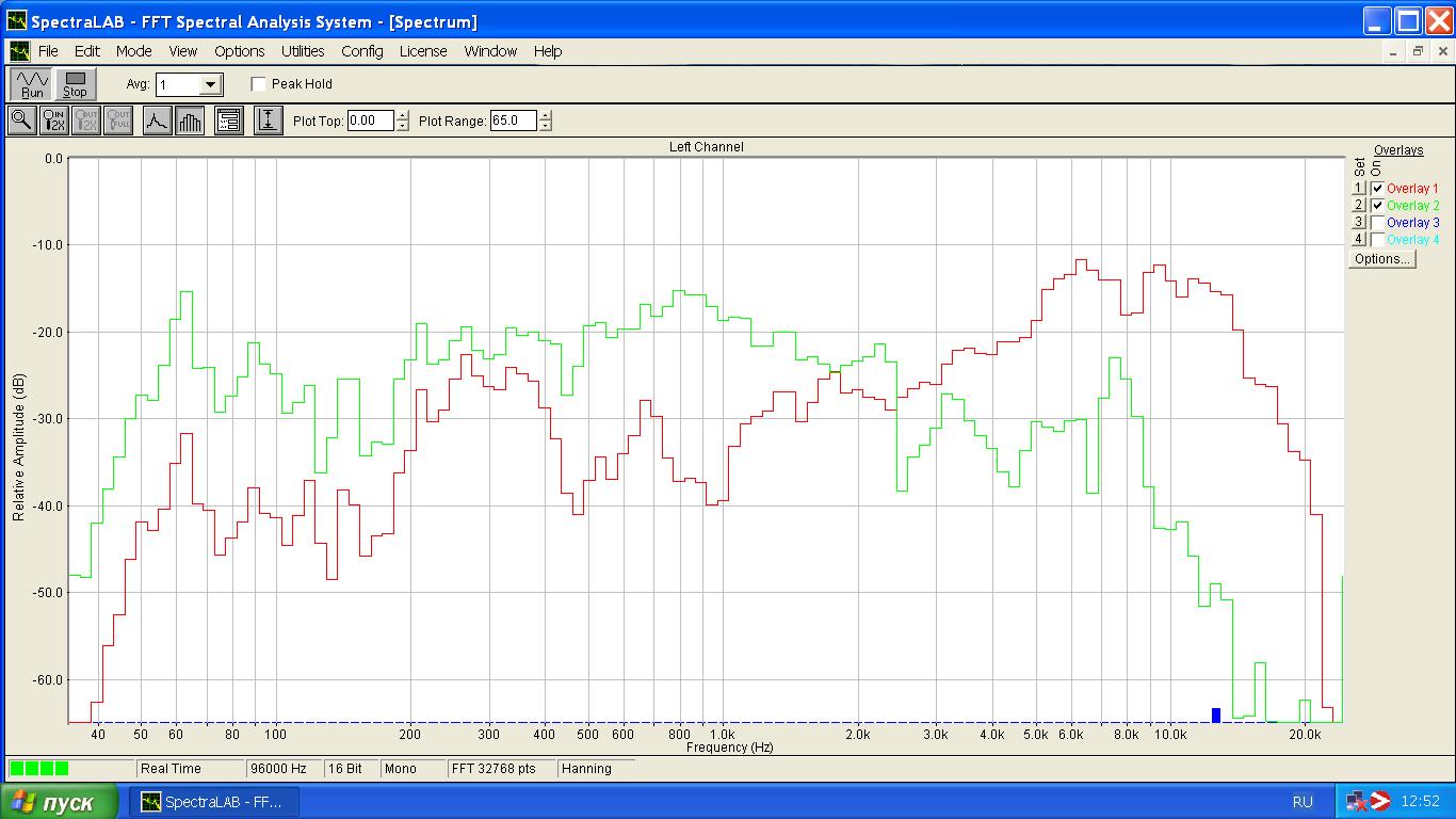

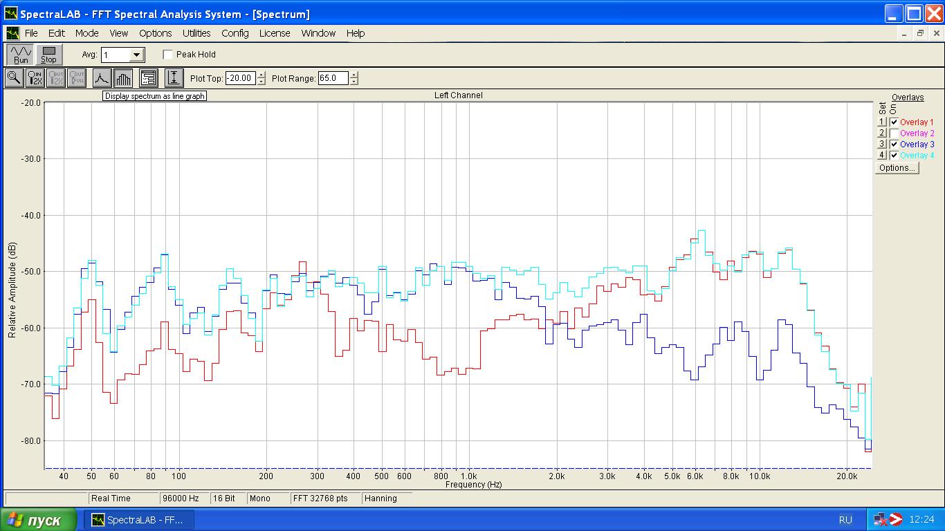

Если кому интересно хочу поделиться своим опытом доработки 10 МАС-1М. В качестве НЧ динамиков остались родные 10 ГД-30Е с бумажным пыльником, частотой резонанса 29 Гц и 32 Гц и очень мягким резиновым подвесом. В качестве СЧ-ВЧ динамика - 1 ГД-50, доработанный по рекомендациям Шорова (ПАС+обработка герленом, акустическая добротность снижена примерно до 1.1-1.2). 1 ГД-50 поставлен на место 3 гд-31, закрыт герметичным корпусом, объемом около 0.5 л, заполненный ватой. Акустическая добротность 10 ГД -30 в родном корпусе, в который был добавлен во весь объем синтепон, составила у одной колонки - 0.8, другой - 1. Фильтр: НЧ - катушка 2.1 мГн (от 35 АС-212), ВЧ - резистор 8.2 Ом и конденсатор 2.1 мкФ. Подключение 1 ГД-50 - обратное. Резистор 27 Ом параллельно НЧ не стал использовать т.к. сопротивление колонки уменьшилось с 7.5 Ом до 5.8, а для моего усилителя JLH-1969, рассчитанного на 8 Ом это наверное не очень хорошо. Конденсатор 4 мкФ параллельно НЧ пробовал подсоединять, на мой слух без него показалось лучше. АХЧ снимал встроенным встроенным микрофоном кассетного диктофона marantz РМD-221, поэтому графики наверное не совсем точные. Все измерения с расстояния 1 метр, микрофон по центру между динамиками, динамики не отключал а плотно поочерёдно закрывал книгой.
розовый 1 м нч+ вч+общая.JPGсинус 1 м нч+вч.JPGрозовый 1 м общая.JPGсинус 1 м общая.JPGрозовый 1 м нч+ вч.JPG
У вас на ачх яма в районе 4 кГц, провалить четверку никак низзя. Там ясность речи и серебро в голосе.
Это измерения другой колонки. Они немного отличаются, наверно из-за разных параметров динамиков.

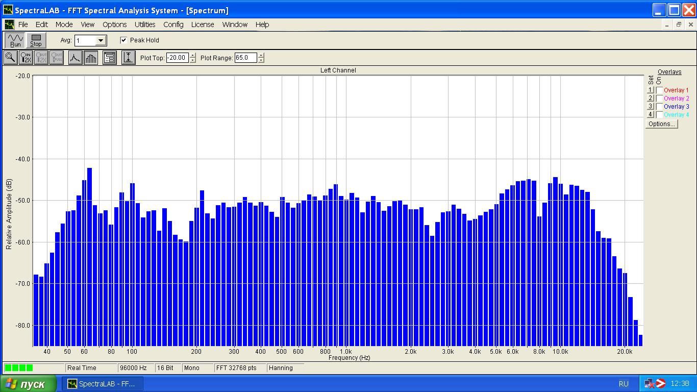

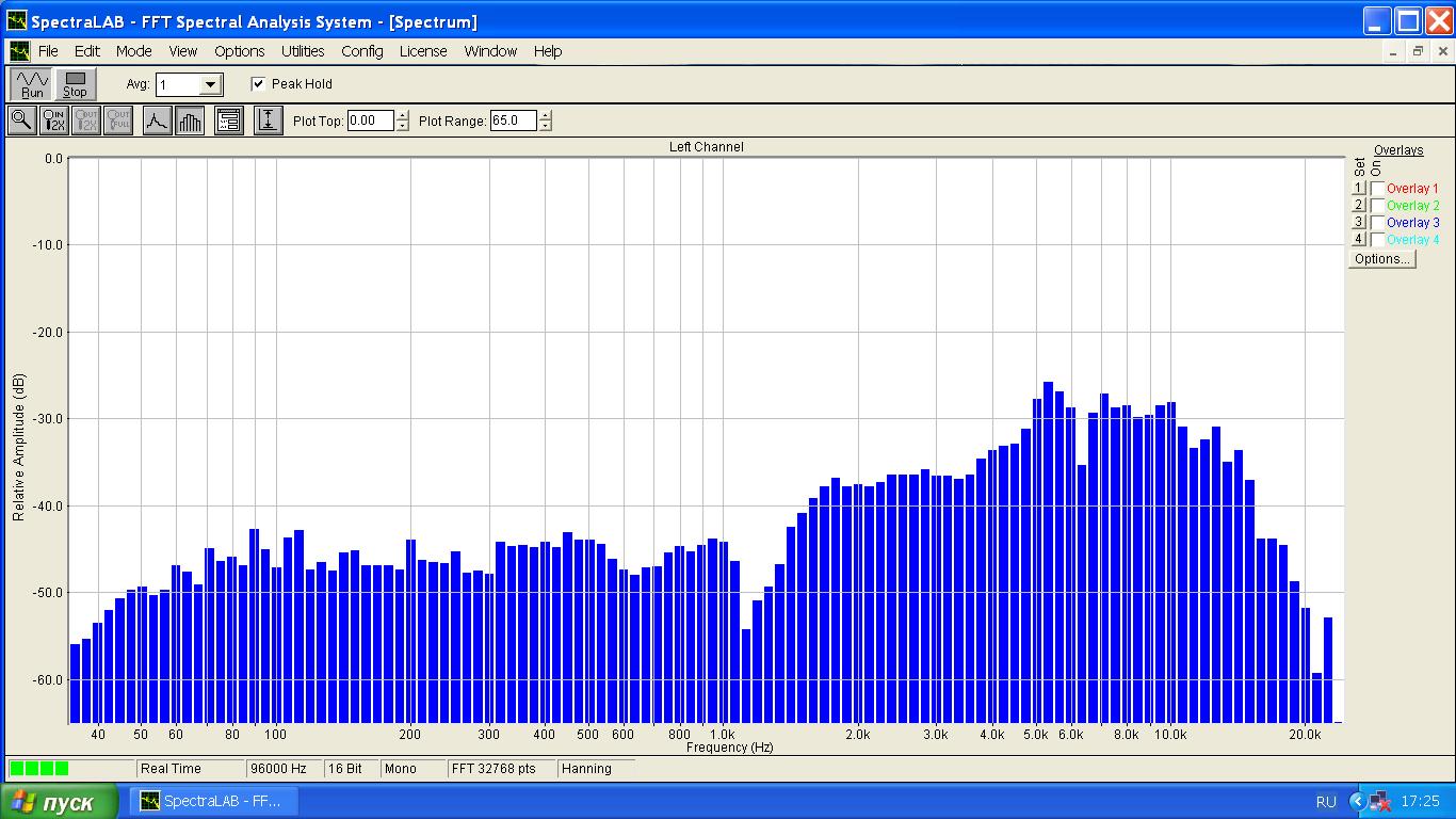

розовый 1 метр  нч+вч+общая.JPGрозовый 1 метр нч+вч.JPGрозовый 1 метр общая.JPGсинус 1 метр нч+ вч+общая.JPGсинус 1 метр общая.JPG
Это фильтром можно как-нибудь подправить?

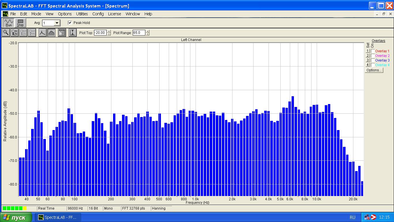

Сейчас посмотрел АХЧ, которую снимал у АС Вега 25 АС-01 тем же микрофоном, там тоже провал на 4 кГц. Может эта яма в АЧХ микрофона?
    191.8 KB · Просмотры: 174
тут уже поровнее, почти нет выброса на 800, в целом лучше. И на 4 кГц без дыры.
У микрофонов не встречал такого, Попробуйте в упор к динамику поднести , там обычно ачх как стол ровная. Узнаете, кто виноват.
Ой. Разница огромная. Присоветовать что-либо нереально... Или измерьте точнее ещё раз.
Смотрим динамики напрямую, потом с пробными пристрелочными вариантами фильтров. Тогда видно, шо было и шо вышло.

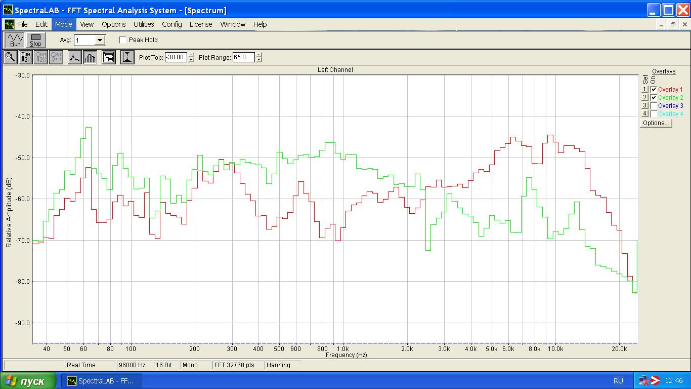

Почти вплотную, от 5 до 20 см.
Значит буду слушать моно) Это измерения двух колонок на расстоянии 2 метра.

Без определенного опыта и навыка, какой попало микрофон с измерениями сделанными кое-как, может принести много открытий чудных и задать столько вопросов, что не ответят сто мудрецов.
Боюсь, это тот случай, когда микрофон не приносит пользы. Хорошо если ошибаюсь.
Многократно предлагаемый мной путь "возьмите микрофон и сделайте множество измерений разных динамиков, с разных расстояний и т. п. а потом проанализируйте результаты" конечно, неинтересен.

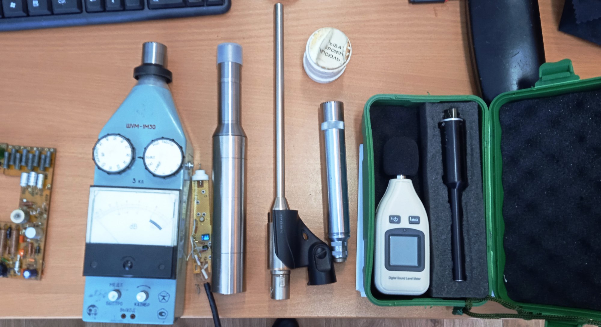

"Ищите и обрящете..". На директлоте купил по тысяче две штуки..а параллельно выменял на свое ненужное...тоже два капсюля...
Вообщем "не было, не было..и раз..появилось". Все рабочие (отремонтировал шумомер, на нем проверял), у всех емкость около 54 пф.
это как раз мой случай :)..поэтому и озадачился изготовлением нового "измерителя", чтобы быть уверенным хотя бы в одном элементе звеньев цепи
Душа радуется при виде такой коллекции
