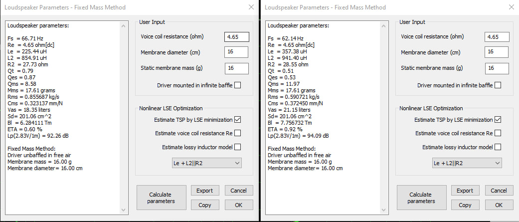

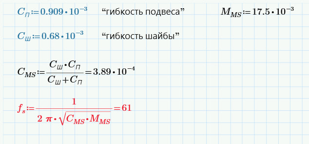

Тем временем, резиновый оригинальный подвес 35ГДН, был демонтирован и заменен на ППУ который ранее был измерен в этой теме
Прикидочно определил максимально возможную гибкость без учета гибкости поводков, получилось так:
Что дает контрольную точку для опеределения характеристик ТС головки, общая гибкость не может быть более 0.39ммН
Результат измерений с резиновым подвесом (слева) и ППУ (справа)
В пост №120 внес правки, тут допущена грубейшая ошибка!

Точно, сделал ошибку, ну ты и глазастый спасибо что поправил, сам себя в заблуждение бы завел и других
Я не то посчитал выше, вообще это ниже было расчетное значение для резинового подвеса
photo_2023-11-18_09-25-30-jpg.78643
Сейчас исправим всё для параметров ТС на резиновом подвесе!

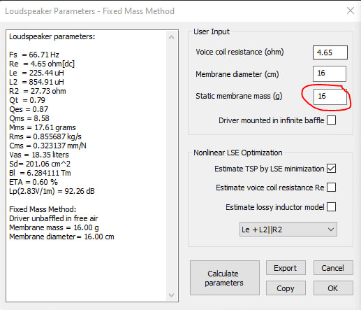

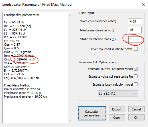

Mmd получалось на основе данных
Катушка - 3.73г
Диффузор 9.35г (узнать изначально фактическую массу диффузора из за приклееного подвеса не представлялось возможным, была только информация что 10.6г) Перед сборкой взвешен диффузор+подвес 62.05г и после снятия подвеса перед понтажом ППУ, был отдельно взвешен резиновый подвес 52.7г так определили сухую массу диффузора!
+ 3г (клей 0.5г и юбка 2.5г резинового подвеса которая приклеена диффузора) Если кто-то имеет возможность измерить реальную массу этой части диффузору, буду только рад!
итого:
Mmd = 16.08г
+\- 0.1г принебречь думаю можно.
Вот как то так, расчетная гибкость 0.389ммН без учета поводков, измеренная величина вышла 0.323ммН

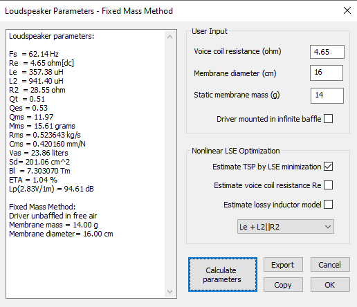

Теперь переходим к ППУ

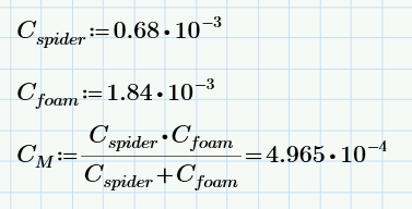

Расчетное значение общей гибкости ранее измеренных ц.шайбы и ППУ подвеса итоговая общая теоретическая гибкость измеренная должна получится не более 0.49ммН
Зная массу подвижной части, катушки и диффузора 3.73 + 9.35 = 13г + клей 0.5 и юбка до ~0.5г, точно так же нет возмоности измерить, нужно резать подвес.
принимаем тогда Mmd = 14
По итогу ТС выглядит так:

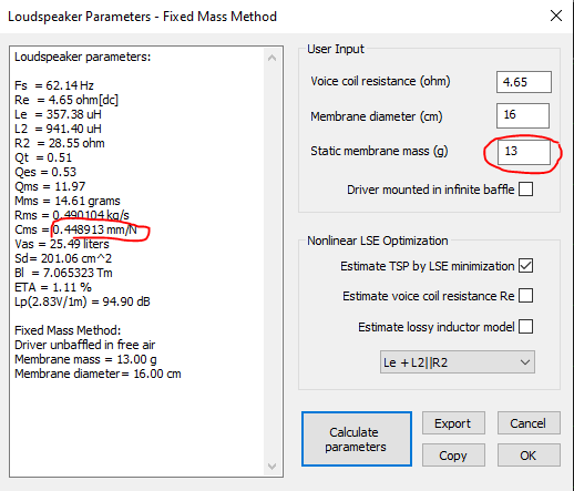

По факту это косвенный анализ, на основе частично известных парамтеров. Общая гибкость для варианта с резиной не может быть более 0.389ммН, и масса не может быть менее массы диффузор + катушка 13.08г это без учета клея и выглядить это может так:
Но это нонсенс (хотя выглядит забавно) так как ранее упоминал, что есть масса юбки приклееной к диффузору и гибкость поводков по этой причине и добавленно +3г (клей 0.5 и юбка 2.5), что и даёт такой результат
1700384216257-png.78652
Для ППУ если принять массу в 13г и гибкость не более 0.49ммН
так же как и с резиной, на поверхности диффузора присуствует приклееная юка подвеса и катушка к горлу диффузора так же приклеена на клей, который имеет собственную массу, увеличивая итоговую общую массу подвижной части, вот и принимаем как (клей 0.5г и юбка подвеса 0.5г) напомню, масса всего подвеса ППУ 6.28г
Получается так, что итоговая величина Mms да и Mmd имеет разницу всего в 2 грамм (для резины и ППУ) исключительно из за масси юбки подвеса на поверхности диффузора и в посте 118 допустил грубейшую ошибку, исправил в текущем посте.
никакие добавочные массы не нужны.

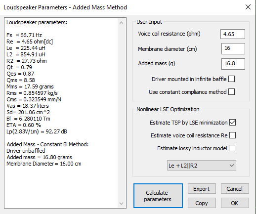

А это в дагонку, для каких целей нужно добавочная масса при измерении харакрестик ТС, что бы определить Mms не зная заранее массы подвижной части.
Измерено с добавочной массой
Измеренно с известной массой подвижной части
