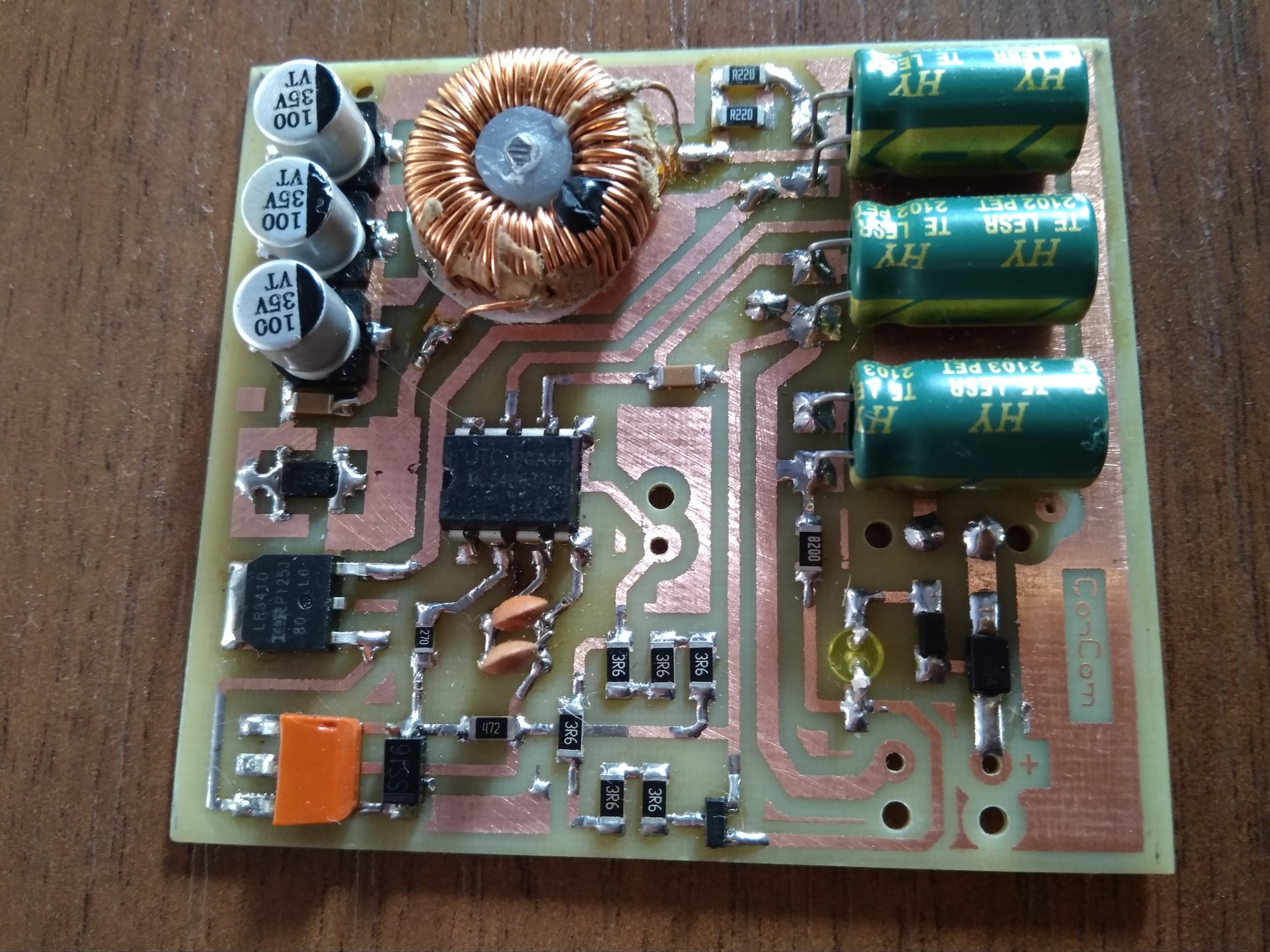

Вполне возможно. Всё зависит от физических свойств материала и есно готового дросселя.
Обратно ходовой преобразователь. Дроссель от блока пит. ПК. Малая начальная проницаемость материала сердечника, небольшое кол-во витков. Выдерживает около 7А(по расчету). Реально насыщение не наступило при 5А, Больше 5А просто мой прибор сам ограничивает ток, т. что вполне 7А может быть.
Эти сердечники - композитные и имеют т.н. распределенный зазор. 😉
Например сердечники из карбонильного железа - смесь мелкодисперсного железа с полимерами.

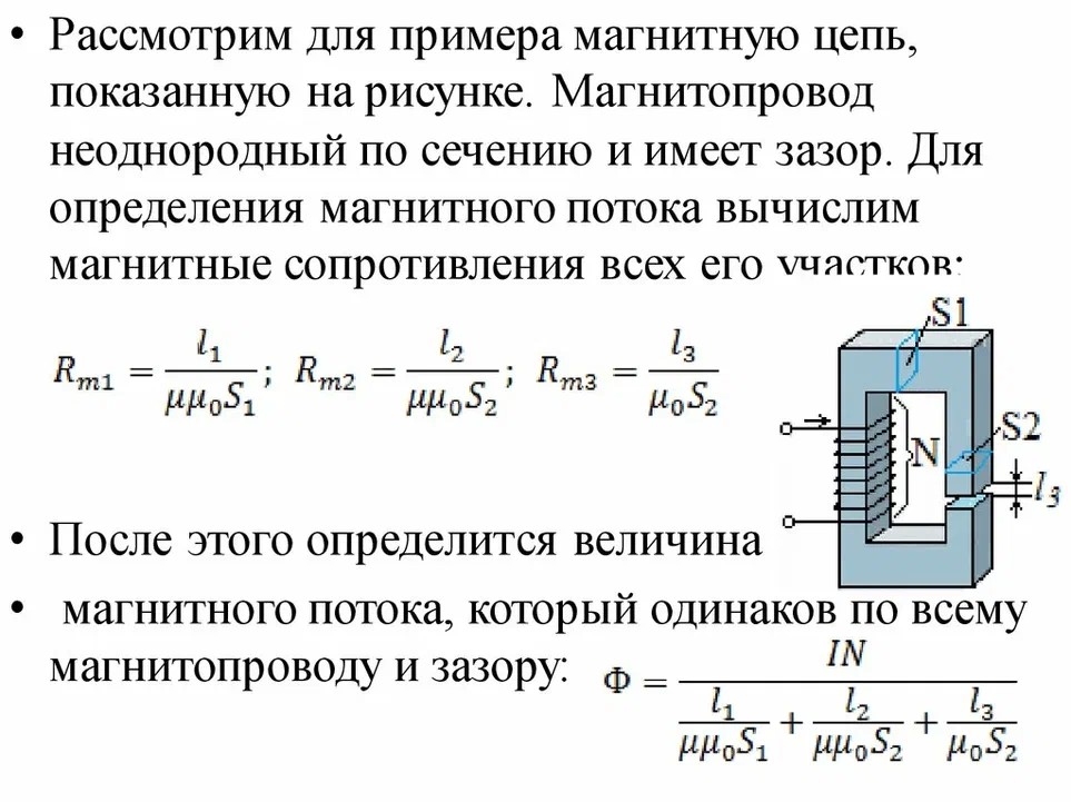

Смешно. Ты хоть голову включи ненадолго.
В твоем случае есть зазор с проницаемостью мю0 и твоя формула в принципе не применима. Заниматься измерением мюэфф - да ещё при постоянном подмагничивании, строить зависимость В от Н - занятие так себе. Конечно если больше заняться больше не чем, то...
Применяется формула с картинки
В случае заморского клоуна, катушка на железном замкнутом сердечнике имеет индуктивность 27 мГн, измеренные мультиметром в отсутствие подмагничивания. 27 мГн на постоянном токе в 3 А загонят сердечник, сечением менее 50 кв. см, в насыщение. А если накинуть еще и пульсации, то ...
Странно одно. Аматор знает, профи ни в зуб ногой. Очень странно. Формула основополагающая, как заклн Ома.
Пурга это, а не формула, на практике хрен применишь.
Продолжай. Раскрой формулу с L3=0
Молчек, мю0 это везде и всегда абсолютная магнитная проницаемость вакуума. Константа.
Ни какого отношения к зазору она не имеет и не имела. Ты свою формулу хотя бы пойми. Там эта проницаемость кругом.
Да и формула потока нам зачем? Нам необходима индукция в сердечнике.
Приведи реальную формулу определения индукции в сердечнике без зазора и с зазором. По которой считают инженеры, а не студенты в тяму входят.
С хрена ли при распределенном зазоре L3=0? Не смеши и изучи композитные сердечники, которые ты привел в примере. Ссылку я тебе дал ранее.
L3=0 в случае заморского клоуна.
Да, чувак, с электромагнитоизмом у тебя совсем плохо.
Мю0 - проницаемость не только вакуума и воздуха, но и связующего в композите, за счет которого образуется распределенный зазор в приведённом тобою примере, близка к мю0, т.е. константе. Отличие в 10-12% - можно пренебречь.
Ты совсем не вытягиваешь. Подели поток на сечение и получишь индукцию - просто прими все S =1.

В сердечнике с зазором магнитный поток начинает в основном определяться этим зазором. И если посчитаешь поток по своей формуле, увидишь что свойствами самого железа можно иногда пренебречь. Слишком мало это влияние. Но возникают другие проблемы созданные зазором. Я регулярно считаю и делаю дроссели и трансформаторы с зазором и без.

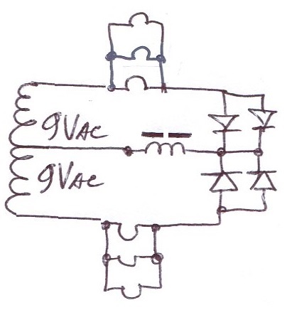

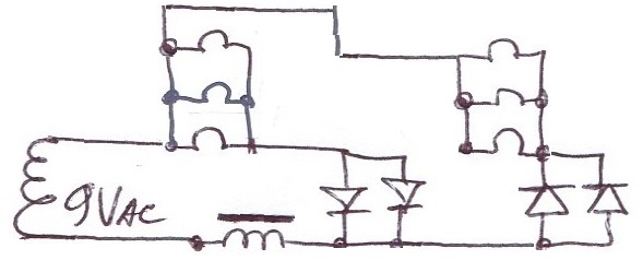

камрад IgorE, я повспоминал - то был вопрос от кого-то начинающего, как запитать накал от 9-вольтовой обмотки.
Я предложил 2 варианта, и во втором дроссель беззазорный. Сам так делал, работает:
ОК, ок, диоды, очевидно, питают накал полпериодом.. как у нас говорят "cheap and dirty" трюк отполовинить накал. В том топике рекомендовались контуперные шотки которые в паре - само то, они греться будут мало. А дроссель здесь для "точной подстройки" занизить накал если всё ещё много "остаётся" после диодов.

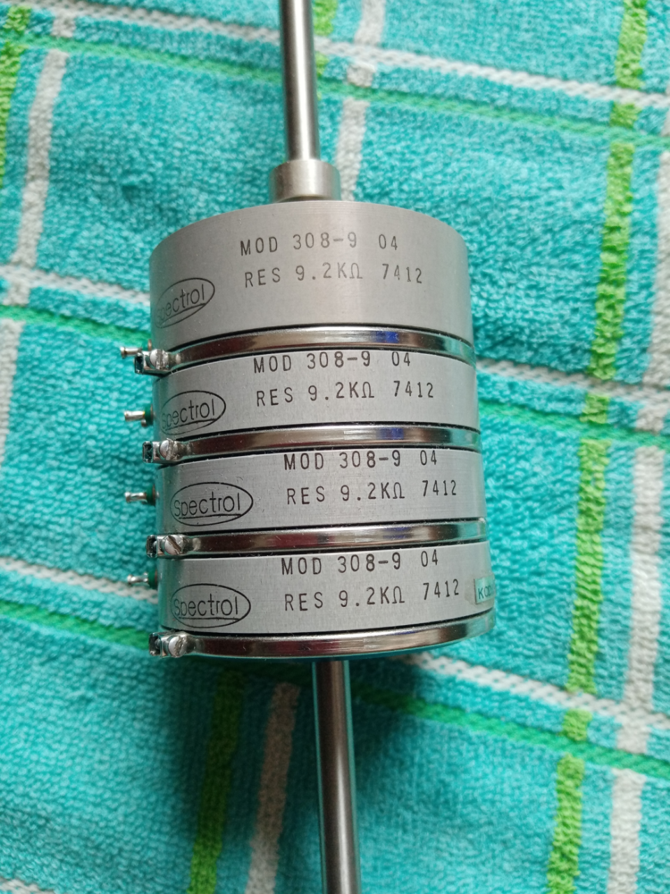

Для баланса юзал такой регулятор, довольно таки точный.

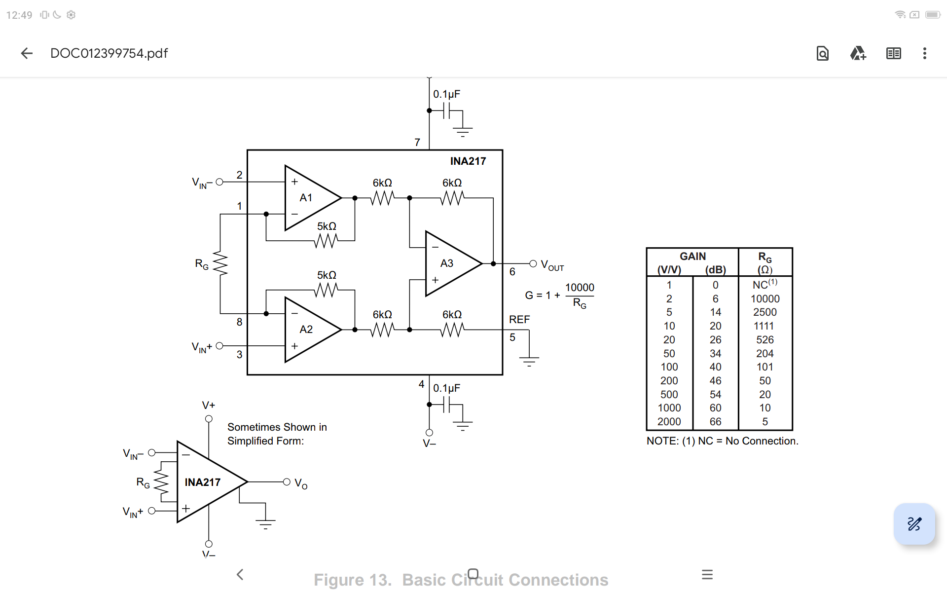

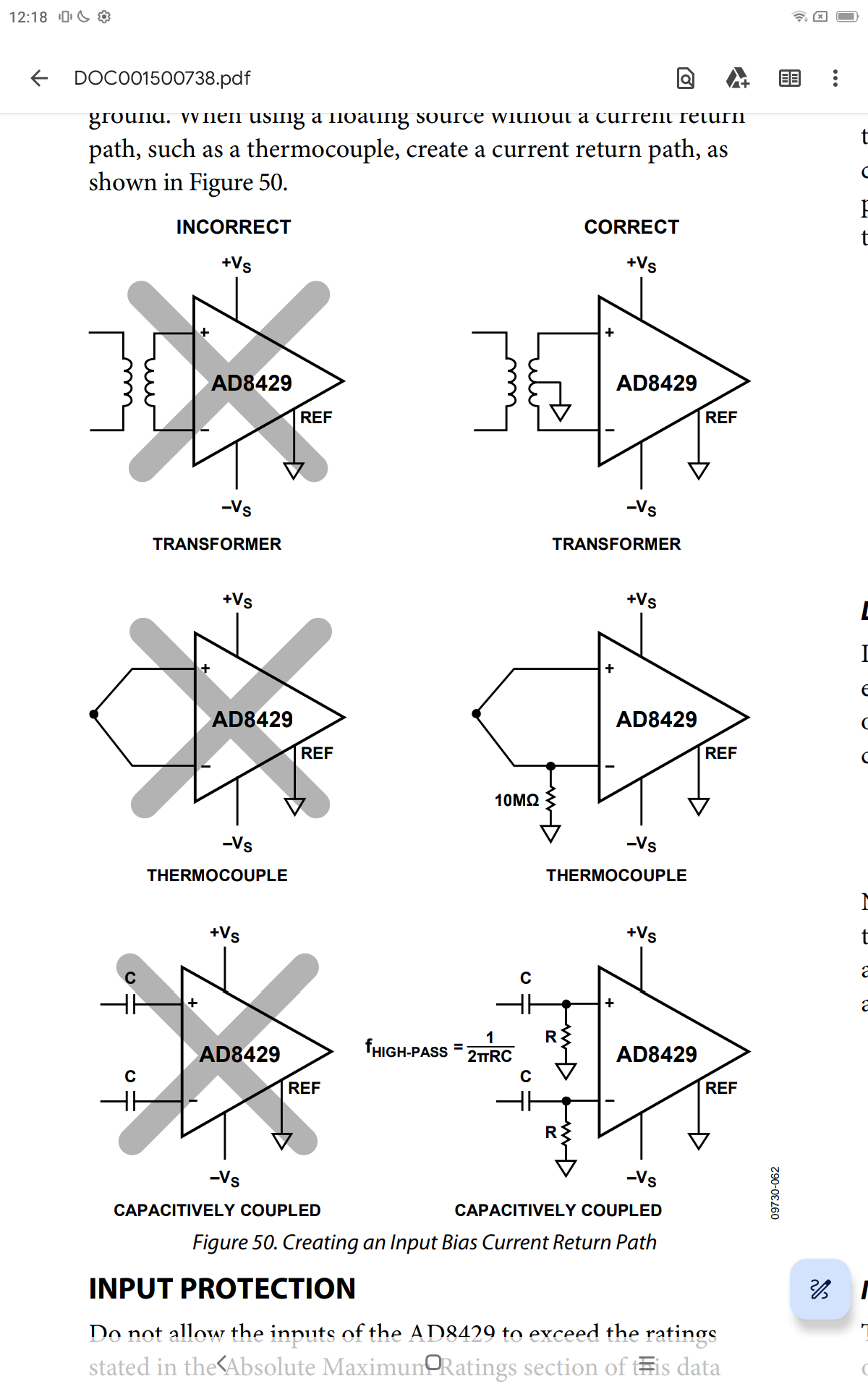

А зачем трансформатор? 47к между ногами, и 10М на землю.
С INA217 я так делал.

Два резюка по 24 ком между входами
Так даже лучше
Кстати, вспомнил:

А нужен ли он? Коммутируя Rg легко меняется усиление.

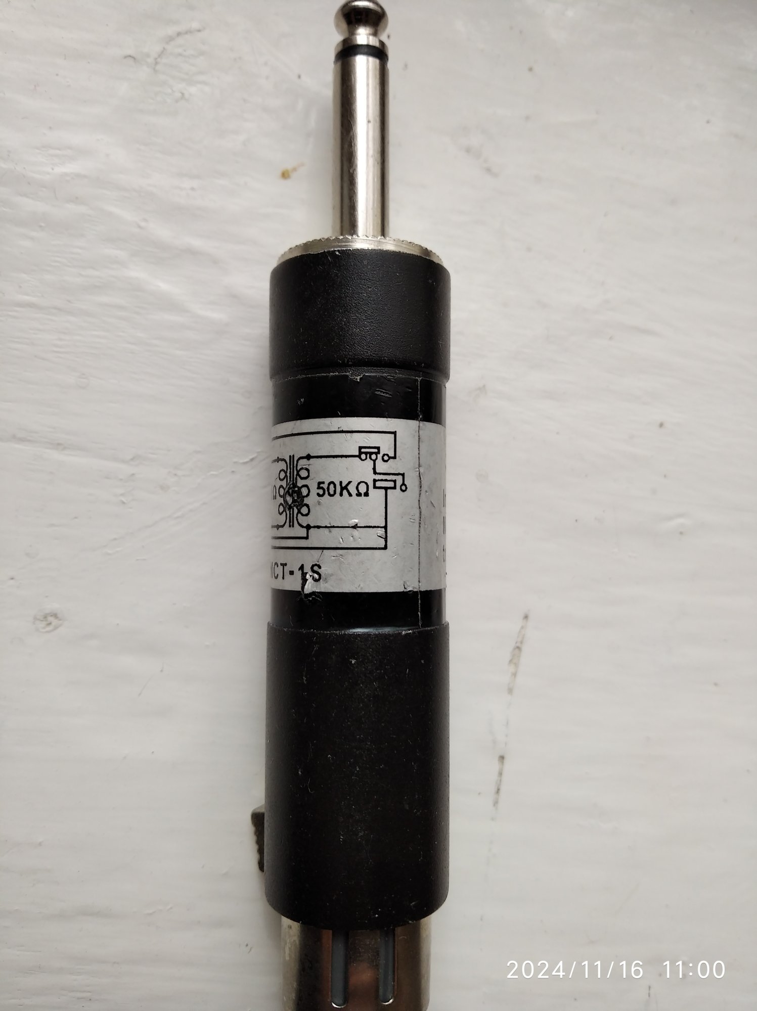

Не в усилении счастье. Переслушал кучу всяких предов к МС бошке, на транзисторах , параллельных транзисторах , все они серятина серая безликая , херь и убожество. Встроенные МС корректоры та же ерундень, может на 1 дБ лучше.
МС транс идеальный вариант, а из предов запел один, на сверхмалошумной К538УНЗ.Но и тут, в тонких вещах МС транс его урыл .хотя с точки зрения удифилитики полоса у преда и ширше и глыбше. А поди ж ты....
24,658
11,466
Вот тут не знаю. С МС такой каскад не пытал.

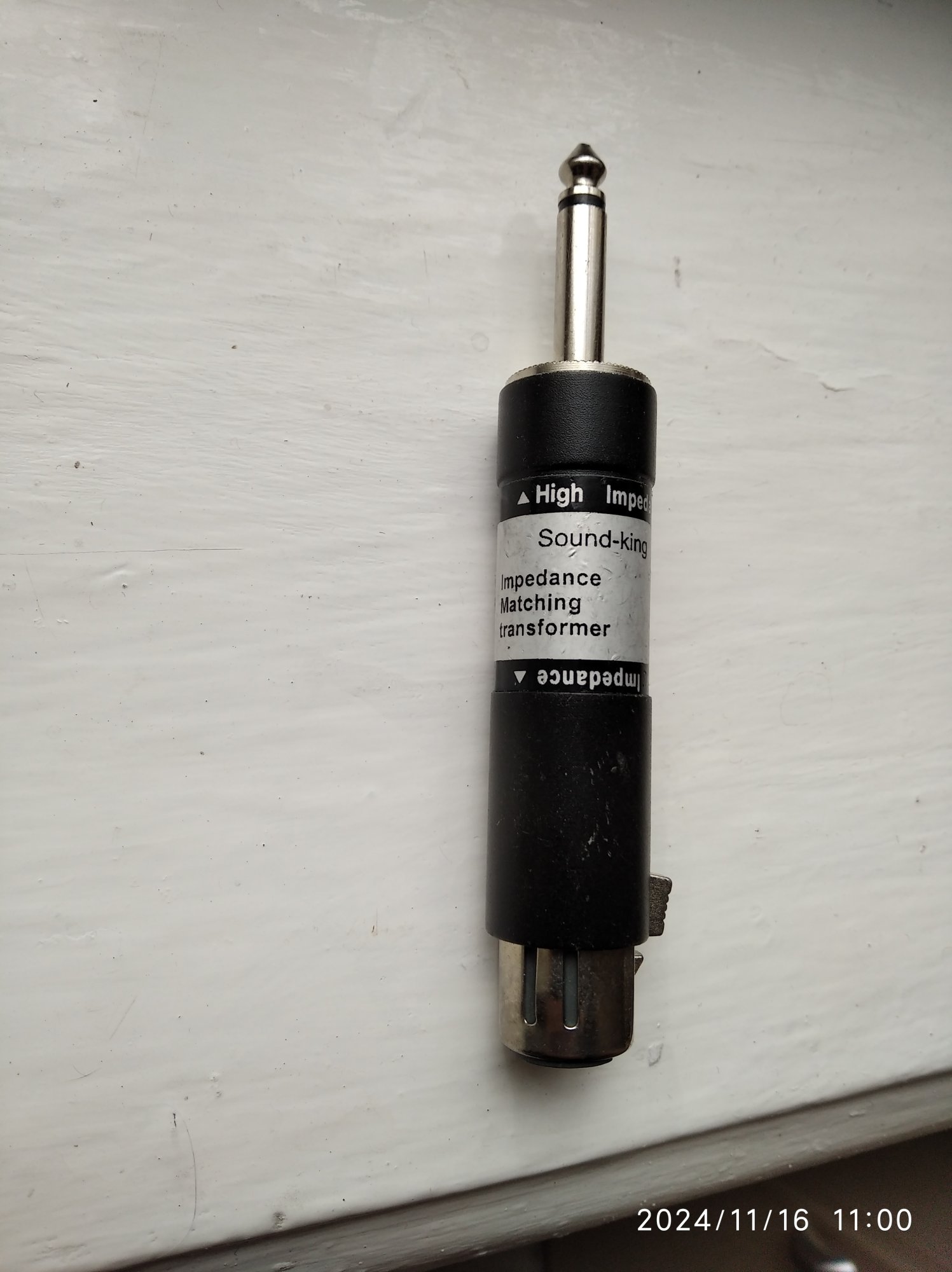

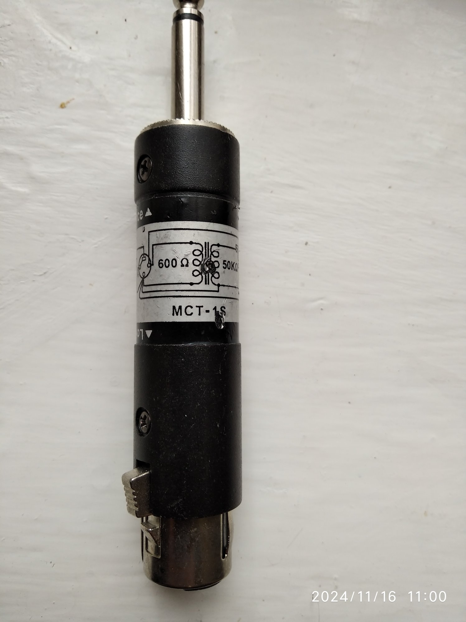

В начале 2000-х в музмаге нарыл дивную вещь, повышающий микрофонный трансик в виде разъема-переходника XLR- 6мм Jack . Звать Саундкинг, 600 ом-50 ком. Внутри трансик с фасолину , прогнал по полосе-а неплохо. И цена смешнее некуда. Потом все, закончились и не появились никогда .
Вот он красава,король оф звукес

Neutrik такие ещё есть.

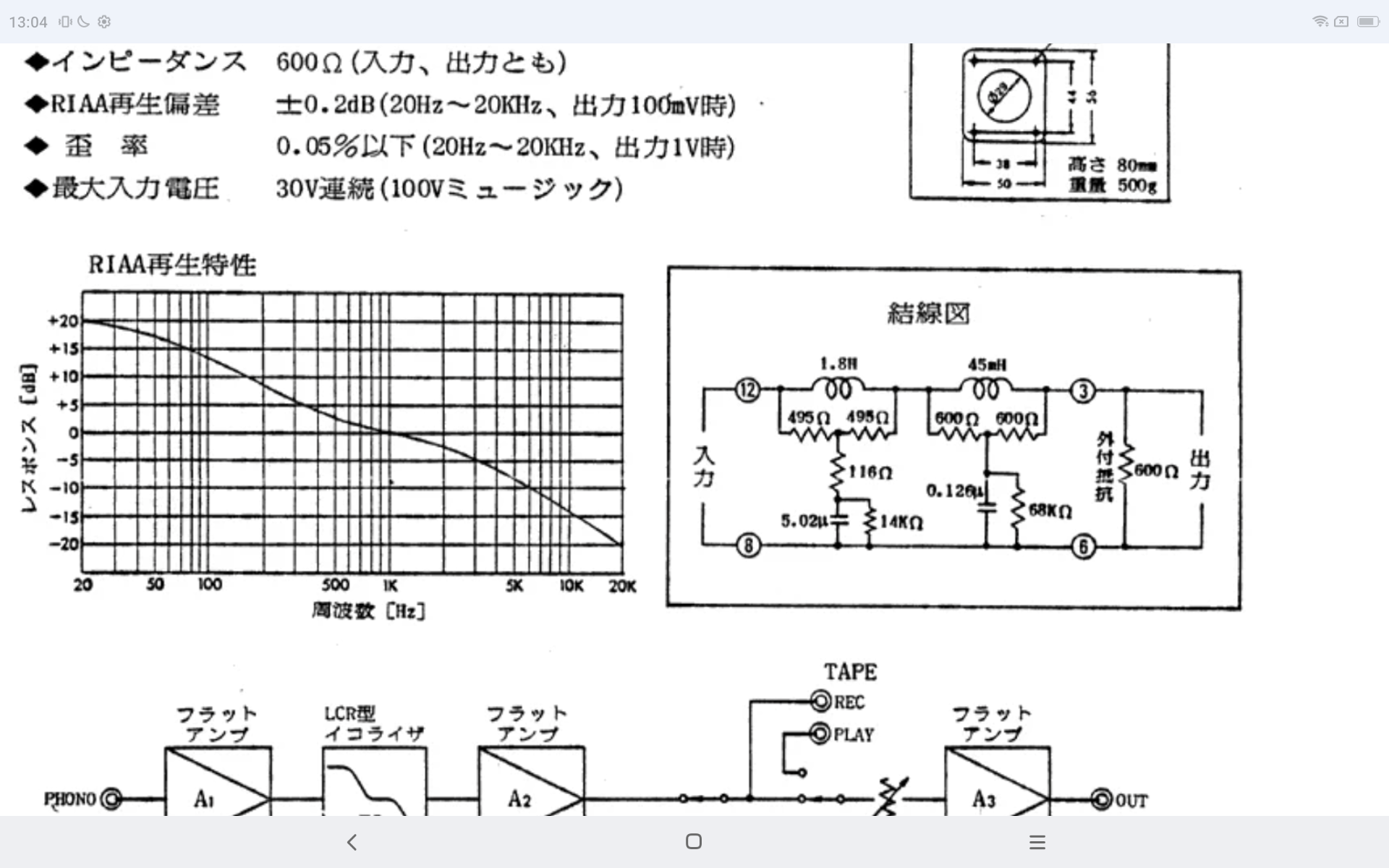

Я этот каскад макетил для LC корректора.
По АЧХе вопросов не было, но до изделия не довел - как всегда, было две причины: 1. То одно, 2. То другое.smile_11

Есть в коллекции Нойтрик TNM-4 , была пара, один в обрыве. Транс повышайка с 600 Ом на 10 кил, 1 на 4. Добрая штука, но дико дорогая.

Схемки LR коррекции хороши, жаль, не довелось увидеть их. когда сам возился с этой темой. Не получилось соединить паровозом два LR контура, взаимовлияние дикое.
Пролезало вч, что с этим делать уже не было времени. Остались замеры с НЧ контуром. Там все идеально.

На Амазоне есть подобные, но не посылают к нам.
По памяти, там индуктивность первички мала. что-то типа 0,2 Гн или 0,5 Гн. Для Орто самое то, у транса Ортофон Т-20 первичка 50 мГн.
