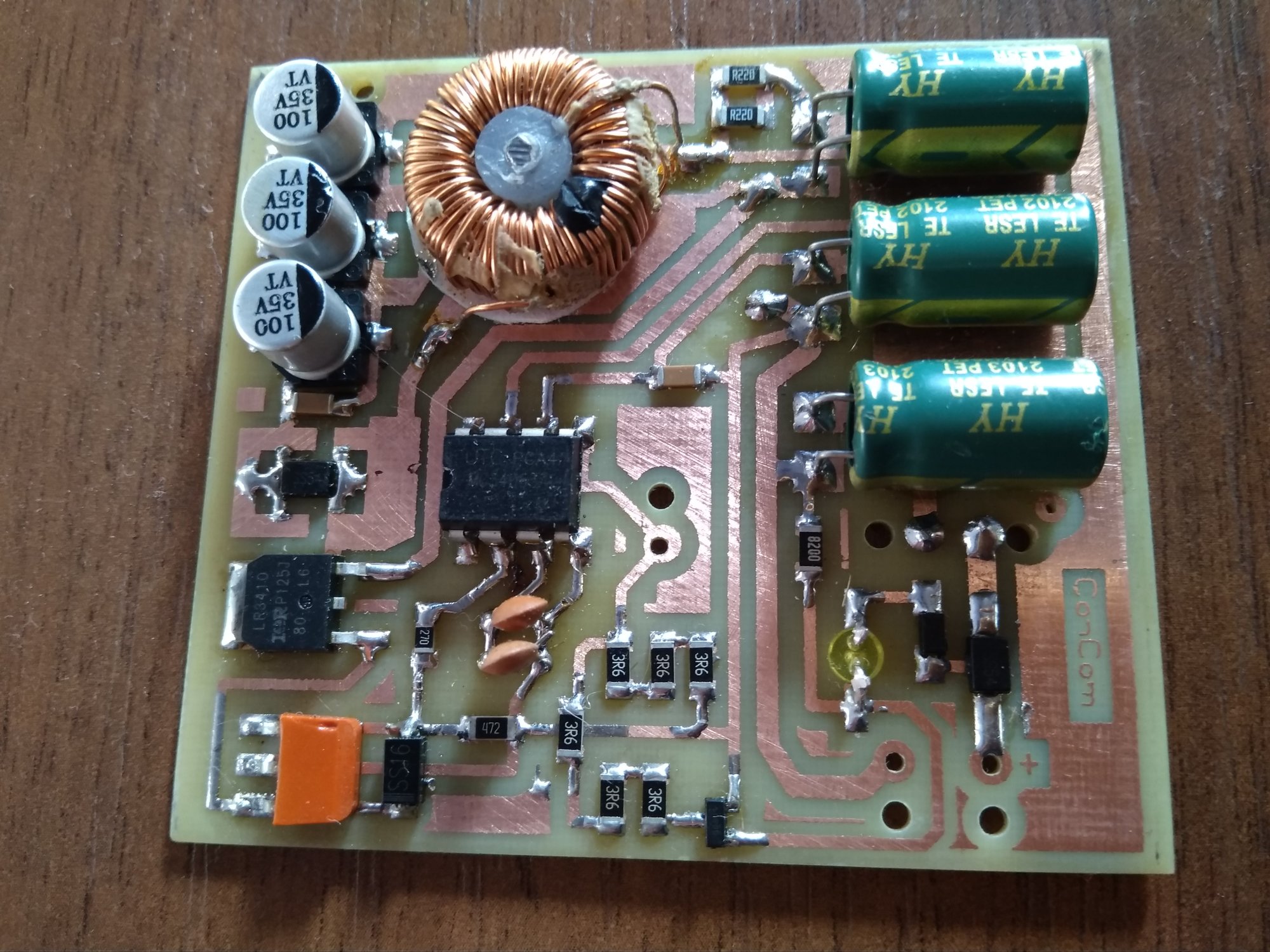

попытке прикрутить дроссели без зазора в цепь постоянного тока.
Вполне возможно. Всё зависит от физических свойств материала и есно готового дросселя.
Обратно ходовой преобразователь. Дроссель от блока пит. ПК. Малая начальная проницаемость материала сердечника, небольшое кол-во витков. Выдерживает около 7А(по расчету). Реально насыщение не наступило при 5А, Больше 5А просто мой прибор сам ограничивает ток, т. что вполне 7А может быть.
