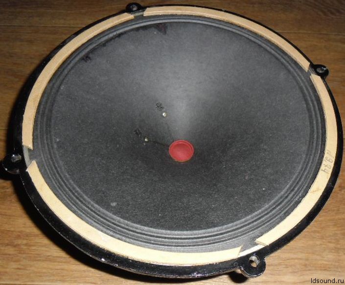

Обычная бытовая восемнашка имеет резонанс около 20-ти.
Для динамика с добротностью 0,5 и экв объемом 230 литров ящика в 500 литров хватит для инвертора по Чебышеву. Срез инвертора получится на частоте резонанса динамика, а то и ниже его.
Нафига 500 литров чтобы срез был ниже.
Если сделать ФИ 20 Гц, то и работать будет на 20-ти, хоть в 100-а литрах, хоть в 50, от восемнашки будет и от восьмёрки. Разница только в чувствительности.
Для тех кто не в курсе: чувствительность - это КПД. Хотите их поднять - спросите меня как.

Спасибо Господин Рутковский за дельный совет! Обычно все, про что Вы пишете сопровождается громадным срачем других участников форума. Вы им отвечаете, они вам.... И теряется нить идеи. А тут все просто 500 литров перебор, достаточно максимум 200! Спасибо ещё раз.
Объем зависит от того, что хотите услышать. Если качество, то ящик ФИ должен быть таким, чтобы при закрытом фазоинверторе, Qtc=0,58 - 0,6. Тогда импульс будет наилучшим, в самых низах чуть потеряете.
Для этого 25-ГДН-4 стоит в 130 литрах, настроен на 37 Гц

Главный совет: не слушайте дилетантов. Они рассуждают про добротность вообще не понимая что это такое.
Цифра добротности - это реакция на импульс. Чем выше цифра - тем хуже (замедленней) реакция. Если добротность будет около 0 (нуля)
Если добротность чуть выше - импульс чуть хуже, сильно ыше - сильно хуже. Если Вы померили динамик и получили цифру - вы измерили импульс, точнее реакцию динамика на него.
Не трудно догадаться почему при установке в ящик добротность растёт: импульс хуже отрабатывается, потому что корпус привносит свои задержки.

Абсолютно согласен, но ведь хочется слушать от 40 - 45 Гц - поэтому только ящик, а чтобы звук был пристойный, привязываемся к оптимальной добротности
Совершенно верно. Qtc может доходить до 0,63, есть и такое мнение . Но в целом так и есть. Инвертор дотянет добротность до нужной, 0,7.
И добротность это не только задержка, но и ровная ачх внизу и баланс звука во всем диапазоне. Недобор по добротности тянет за собой быстрый отклик , но и обвал по низу и высокий срез колонки . Только это все мнение дилетанта АБ. ни хренашеньки не понимающего в басовиках.
