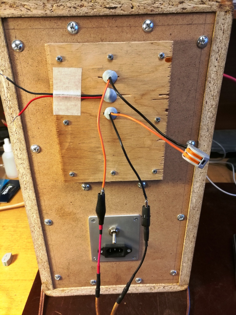

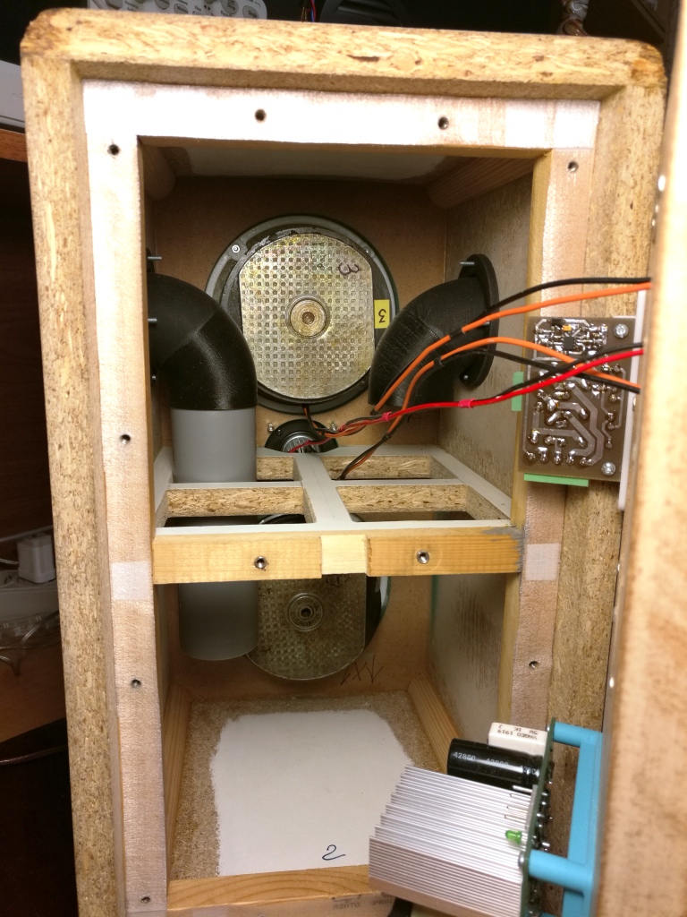

Не знаю, куда это сообщение приткнуть, но речь пойдет о фазоинверторах. Ничего нового, но есть любопытные моменты. Может начинающим будет интересно. Такие, чисто практические заметки. Собственно результаты измерений. Пишу здесь, потому что измерения делал на этой колонке. Без длинных рассусоливаний. Типа комиксов.
______________________________

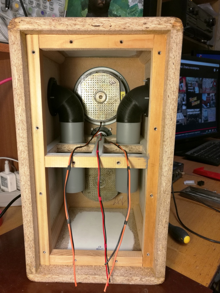

Итак, что имеем? Имеем колонку с двумя динамиками 25ГДН3-4 в общем объеме и два фазоинверторных порта на боковых стенках с настройкой около 50 Гц.

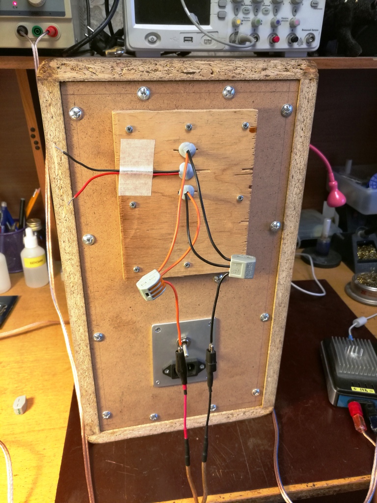

Будем измерять зависимость импеданса от частоты. Подключаем колонку к измерительному комплексу. Измерения проводим прогой REW. Подключаем динамики последовательно. Пищалка в измерениях не участвует.
Измерения проводятся по типовой схеме подключения, с использованием усилителя.

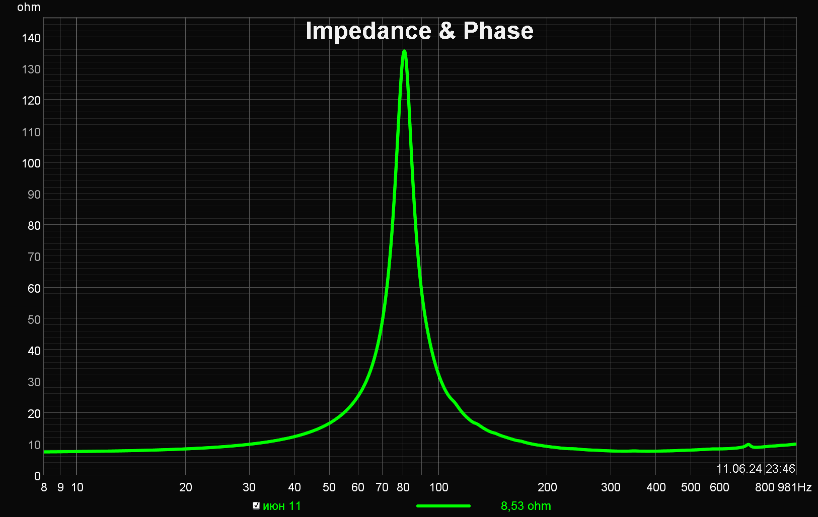

Итак, первое измерение с заткнутыми портами. Фактически - закрытый ящик.
Как видите, резонанс приблизительно на 80 Герцах. Оммическое сопротивление динамиков около 8 Ом.

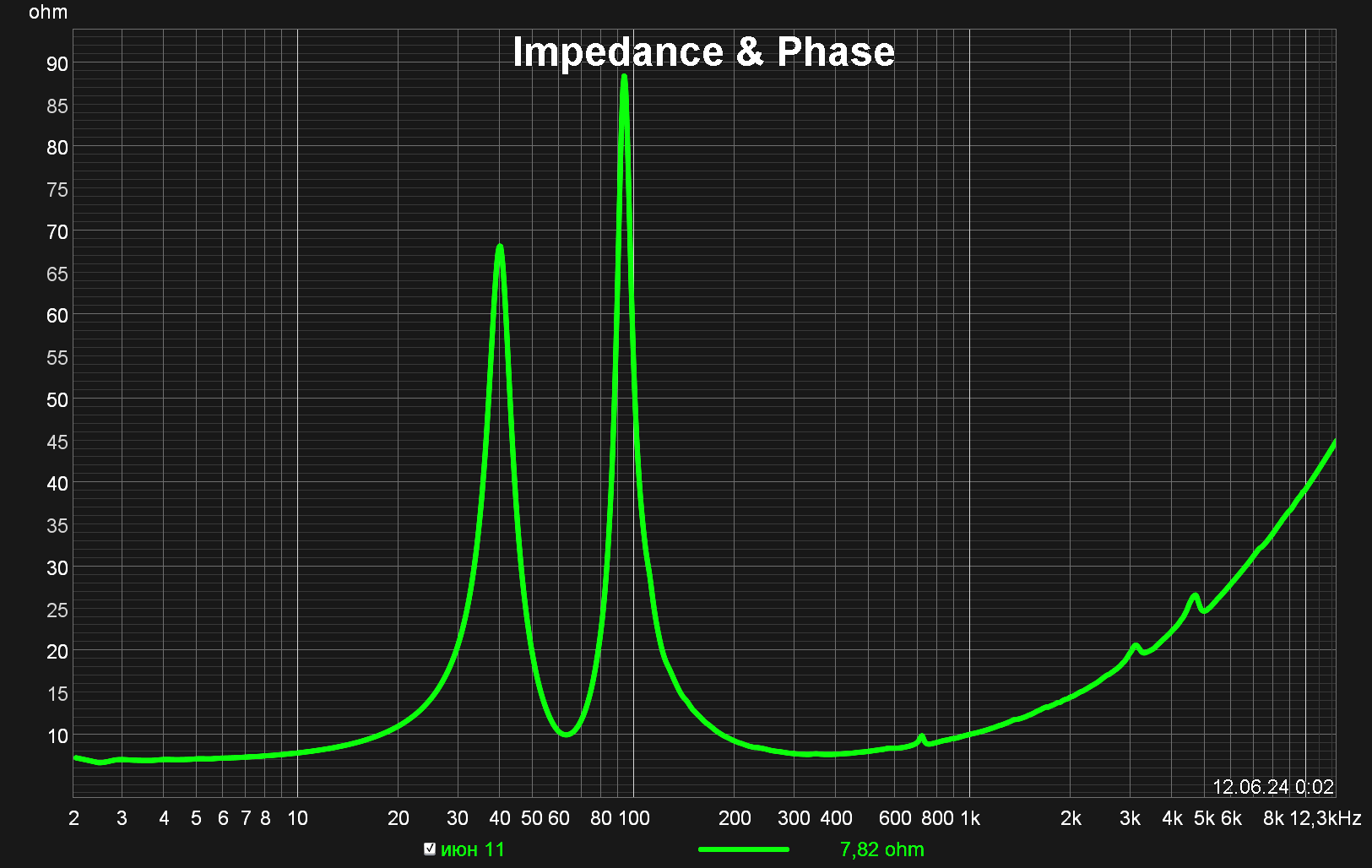

Далее открываем порты и делаем новый замер.
Ну вот, классическая картинка. Видим, что фазоинвертор настроен на 50 Гц. Делим 50 на 80 (из предыдущего замера) 50/80=0,625. Ура, все вроде по науке. Ничего настраивать пока не пришлось. Расчеты и моделирование подтвердились практикой. Ну а дальше будем посмотреть.
А теперь то, ради чего, собственно и затевался этот пост! Попробуем поизгаляться. Два динамика, два порта, комбинаций куча! Вот и поглядим какие-такие вариации могут сложиться из всего этого.
Включаем динамики параллельно.
И что ж мы видим в импедансе?
Да собственно характер не изменился. Изменились только Омы. Сравните два графика, обращая внимание на ось Y. Я специально растянул для наглядности и сравнения.

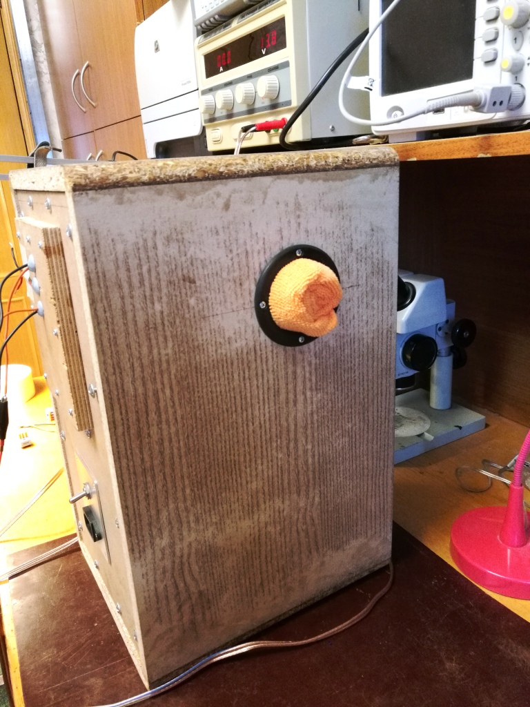

Ладно, хорошо. Вернем обратно последовательную схему включения и заткнем один порт пробкой.
Второй порт на другой стенке пусть трудится.
Ага! Что мы видим? Амплитуды горбов изменились. А самое главное настройка фазоинвертора понизилась до 40 Гц. Все предсказуемо и в рамках теории.
Ладно. Тестируем дальше. Теперь откроем оба порта, но подключим только один динамик. Второй будет работать, как пассивный излучатель. Вот это уже интереснее. Барабанная дробь...
О-ба-на!!! Двугорбый верблюд превратился в трехгорбого. Это даже для меня было интересно. Любопытно, кто-нибудь такие колонки делал? Т. е. одновременно с классическим фазоинверсным портом и с ПИ. И дает ли такая конструкция какие либо преимущества перед классикой?! Конечно, можно было бы еще диффузор пассивного динамика нагружать массой какой-нибудь, но я уже этого не делал, т. к. не очень понимаю, что ждать от результата.
Теперь давайте заткнем порты пробками и посмотрим на результат.
Вот такие характеристики имеет популярная сейчас портативная акустика с ПИ. Два горба, потому что жизнь борьба! Как и ожидалось. Конечно это здорово, но использовать полноценный динамик в качестве ПИ жаба душит.
Ну а теперь давайте-ка проверим одну интересную штуку. А что будет, если наши два порта настроить на разные частоты? Может тоже три горба получим? Ну-ка, ну-ка...
Обратите внимание, один порт я немножечко кастрировал. Вытащил из него вертикальную трубу. Публика замерла в ожидании...
Да-а-а... Не повезло. Все те же два горба! Видимо, сколько портов ни делай, какую длину ни выбирай, все эти порты будут работать, как единый усредненный порт, т. к. в резонансе принимает участие не только порты, но и весь объем воздуха, находящийся в колонке. По характеристике видно, что доминирует тут более короткий порт.
Интересно, а что вы думаете по всем этим тестам. Жду комментариев! _clapsДля желающих более подробно ознакомиться с графиками, вставляю файлы в формате REW.
Поиграйтесь с наполнением ФИ - не обязательно вату - можно хоть простынями. А так же сделайте сводный график с одним масштабом (только тех измерений, где оба динамика).
5,500
3,937
158
Лабораторная супер +like_plusuyu
Просьба напомнить: резонансные частоты динов фриэйр и чистый объем ЗЯ за вычетом всего. Есть парочка непоняток.
Попробуйте ОДИН динамик, вместо второго - заглушка. С АЧХ!
В лабораторке не было ЗПМ в ящике. Это хорошо для лабы (не думаешь о его влиянии), но не для звучания в конечном итоге. Не забудьте!

...подключим только один динамик. Второй будет работать, как пассивный излучатель. Вот это уже интереснее. Барабанная дробь...
Зашунтировать пассивный дин малоΩмным переменником и покрутить?
5,500
3,937
158
Видим отфонарно настроенные фи и размер ящика.
Да... Похоже на то. Зато заниженная настройка ФИ по звучанию ближе к ЗЯ, чем более эффективная "правильная". Пока не видим АЧХ, судить тяжело.

Ну а теперь немного критики для следующих проектов
Не а
Супер! Обожаю критику! Но... Где она? Хотелось бы в более расширенном виде.
Замечу что , 2 порта с сечением /2 и одинаковой длиной ,не то же самое что один порт той же длины с сечением *2.
Что вы имеете ввиду? Конечно один порт и два порта это разные вещи. Или вы хотите сказать, что резонанс фазика будет разный при тех соотношениях, о которых вы пишете? Непонятно.
Фи по бокам оформления -глупость .
Где не глупость? Сзади? Некоторые даже спереди делают и ничего...
Порты фи под углами 90° минус.
А под какими углами нужно делать, если длина порта не влезает в размеры ящика?
В общем для следующего проекта есть о чем подумать.
Давайте вместе подкорректируем. Но хотелось бы конкретики.
Что вас смущает? 50Гц? это низко при резонансе в ЗЯ 80Гц? В принципе это считается нормальным. Те самые 33%. Но, это при оптимальной добротности динамиков. В моем случае, да, действительно между резонансным горбом фазика и "полкой" динамика есть небольшой провальчик. Об этом только я знаю, как вы догадались? По разнице амплитуд горбов? Но... во-первых, в реальной обстановке, посреди "кавказских гор" реальной АЧХ, хрен это увидишь, а во вторых, все-таки у меня на борту ДСП... АЧХ - то выровнять, плевое дело. Вы правильно сказали, если резонанс фазика низко, то динамик со своего резонанса и до резонанса фазоинвертора работает, как в закрытом ящике и допускается частотная коррекция.
Вот, если бы фазик был бы настроен выше (ну как положено у апологетов пассивных фильтров ;)), то ниже частоты резонанса фазика - уже ничего не услышишь и не скорректируешь. Динамик будет уходить в разнос, а звука не будет! Помните из детства... "открывает щука рот, но не слышно, что поет". Порт и динамик будут работать в противофазе. Все частоты ниже резонанса фазика наоборот должны жестко давиться фильтрами высокого порядка. Что плохо конечно... Но... Фазоинвертор вообще дерьмовое акустическое оформление. Его величество Резонанс!!! И этим все сказано! Тут, блин, народ бъется за снижение добротности динамиков, за увеличение коэффициента демпфирования, дабы лучше отслеживать движение диффузора. А кто фазоинвертор демпфировать будет? Нечем это делать. Если только грязные носки в порты затолкать? Но тогда и весь смысл фазоинвертора теряется. А баса-то от маленьких ящиков все равно хочется. Вот есть у меня колонки, винтажные, Акустик Ресетч. Закрытые ящики. Бас очень хороший. Динамики с мягчайшими подвесами. Но... где такие динамики сейчас взять? В эпоху санкций и страшных цен? Китайцы такие динамики не делают. Вот и приходится рыться по помойкам.

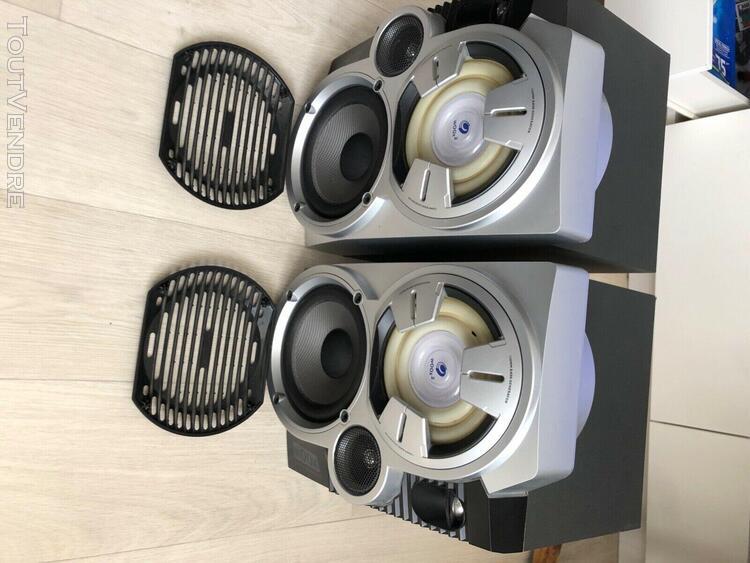

Какое категоричное заявление, похоже на каприз маленького мальчика, а не рассуждения учёного мужа... Нет наилучшего или наихудшего АО, и если уж динамик создан для ФИ, то и делать нужно ФИ, только недостатки этого АО постараться уменьшить. Опять страшилки о резонансе. Муз. инструменты работают на резонансе. ЗЯ тоже резонансное АО. Сделайте ФИ с ПХ близкой к ЗЯ и разницу не услышите. Безмерно снижать добротность динамика - опять же глупость - это некоторые рэволюционьеры не в состоянии признать. По поводу баса от маленьких ящиков - немного изменил Ваше утверждение - Её величество Физика!!! И этим всё сказано! Прочитайте:
