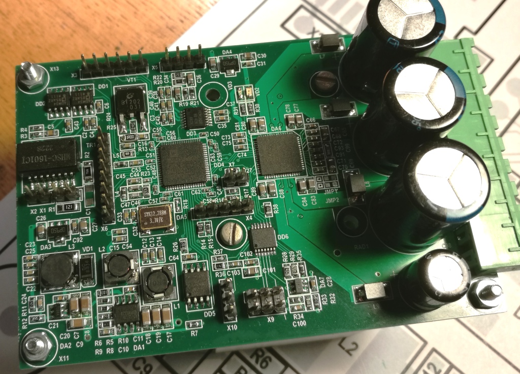

Моя тема еще теплится, не померла. Вот плату развел.
На плате прогашены все заливочные полигоны для наглядности. Плата получилась 4-х слойная. В 2-х слоях испугался делать, все-таки частоты высокие. Халява по изготовлению закончилась. Надо где-то пристраивать изготовление за денюжку. Китайские изготовители что-то тоже как-то закисли, не хотят заниматься пересылкой, или из-за санкций. Нашел какого-то изготовителя в китае, пересылает через алиэкспресс. Буду пробовать. У нас через посредников заказывать или на местном производстве - деньги для любителя нев...бенные. учитывая, что еще и переделывать придется, куды ж без этого.
Конечно на моей картинке ничего толком не видно. Я ее разместил тут в подтверждение тому, что проект движется, хоть и медленно. После работы приходишь домой часов в 9. Уставший, поужинал и ничего уже неохота делать.
Так вот, если кому действительно интересно, или кто хочет поучавствовать в проекте, могу выложить реальное файло ПП в Mentor Pads или в Altium Designer. Работаю сразу в обоих. В Mentorе черновую работу делаю, в Altiumе подчищаю.

Пришли платы. Чисто визуально очень неплохо! И не дорого. 6 штук 4-х слойных плат вместе с пересылкой обошлись в 20$.
Для тех, кто будет заказывать, поделюсь интересным моментом. Сначала я закинул им платы, как в предыдущем посте. Оценили в 40$. А у них везде ориентировочные цены проставлены при размерах платы до 100х100мм. Думаю, дай-ка я ужмусь малость. Тем более превысил-то всего на 10-12мм. Переразвел, и вуаля! Теперь мяч на моей стороне поля. Буду паять.

Смонтировал пробную платку. Все идет по плану. На выходных буду включать (проверка "на дым"). Программку конфигурационную напишу чисто для усилка, залью и вперед. С DSP буду играться "on-line". С синим зубом пока повременим малость. Кому интересно буду держать в курсе.
5,500
3,939
158
Красивая плата, назло китайским врагам друзьям! Синезубка сбросит какчество, однако.
Ничего, авось незаметно. Главное не требовать больше, чем возможно. Я взял на последнем процессоре. Потом буду пробовать на WiFi. Но это уже другой уровень.
Мне интересны попытки маскировать неважное качество всякими эффектами, типа лампового звука и проч.
Китайцы таких плат не делают.Чтобы многоканальный усилитель был на одной плате с процессором, АЦП, и прочей требухой... и в таких габаритах...такого у них не видел.
Интересная платка получилась.

Я делаю чисто в рамках хобби, не для коммерции. Пока задача, вдохнуть во все это жизнь. Чтоб работало и радовало автора. Я выкладывал и схему и фотки. Если кому интересно, пожалуйста, выложу и файлы проекта в PADS или в Altium. Наоборот, пытаюсь хоть кого-то заинтересовать. Скучно в собственном соку вариться.

Перед проверкой "на дым" ограничьте токи, жалко такую красоту портить. Посмотрел даташит на ум, удивлён отсутствию дросселей на выходе и 2*80Вт с такого корпуса. До чего дошёл прогресс.

Немного отчитаюсь. Усилитель запустил, DSPшку запустил, EEPROMка работает! И записывает и проект с нее грузится! В SPI-master режиме. Кто в теме, тот поймет, какие проблемы у владельцев ЧИП-ДИПовских эвалюшн-наборов плат с этим DSP.
Конечно не без косяков. Но пока косяки мелкие и исправляются доработками.
А глюк то вот тут. Народ страдает.
Хоть у меня не чиподиповская плата а собственного приготовления, тоже столкнулся с аналогичным траблом. Изначально я поставил флеш память SST26VF064B. Избыточно, скажете вы, и будете правы. Но в даташите на 1452 написано, что она поддерживает адресацию до 64 Мегабит. Т. е. должна работать, а не работала. При верификации выдавала ошибку. После замены на 25LC1024 все заработало, как часики. Думаю, что в SigmaStudio драйвер кривоватый.
Действительно, с чидовскими платами есть проблемы, бывает сам проц не запускается, бывает не подгружается проект с еепром. Сейчас такая проблема возникла, от линейного источника питания всё работает, как только подключаю к иип, проект при включении не запускается. Прошивается тоже не всегда, после припаивания массы на корпус кварца проблема пропала. Думаю, что надо ставить кварц как можно ближе к процу и рядом с еепром лит по питанию.
П. С. Победил чидовскую плату, будь она неладна, на старых версиях, кстати, этой проблемы не было. Теперь работает и от импульсного блока питания. Перерезал дорожку питания от еепром и подвёл плюс питания прям с стабилизатора, помимо этого перемычки на генератор ловят помеху, предположения переместить кварц подтвердились, но этого делать не стал, накинул за плату экран из листовой нержавейки(что нашёл под рукой) и проблема полностью исчезла.

Еще один трабл побежден! Крови он мне попортил!
Кто будет запускать MA12070P мне спасибо может сказать. А речь про конфигурацию этого дивайса. Китайцы не заморачиваются. На их платах даже микроконтроллера нету. Используют настройки по умолчанию. Но я ж не китайцы. Там в конфигурациях регистров много всяких вкусностей, и справедливости ради надо сказать, что свои лучшие параметры микросхема реализует не с дефолтными настройками. Опять же регулировки громкости и мягкого ограничения. Я ж не дурак, регулировать громкость, откидыванием младших разрядов, ну и т. д. Все тут смакуют мягкое ограничение ламповиков, как же на это не купиться!
________________________________________________________
Так вот, обмен любезностями с этой микрухой сделан по I2C. Ну не работает зараза и все тут! Я и так и сяк - хрен в ответ. Уж опустился до того, что сам написал софтовый драйвер для этой херни. Один черт - не работает. Оказалось дело в слейве. Прижимает, зараза шину SDA после подачи /ENABLE на 60 мксек! В мастера видите ли метит. Ладно бы еще на SCL прижимал. Такое бывает при работе с памятью. На это в протоколе есть средство.
В даташите на MA12070P про это ни слова! Там описана стартовая последовательность, но ничего не сказано, что сразу после /ENABLE нельзя в I2C лезть.
Так что проблема разрешилась не просто просто, а просто очень просто. Надо всего лишь ввести небольшую задержку после /ENABLE. Делов на копейку!
