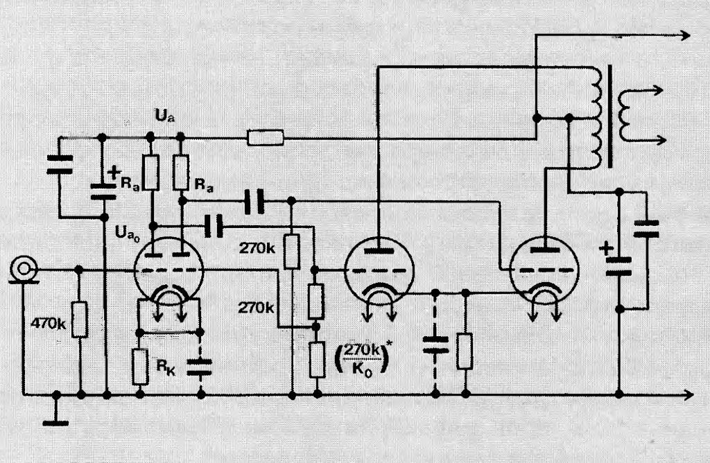

6п3с в триоде - ПРАВИЛЬНО! А 6н9с, может тоже?
Почему всех так тянет на псевдо триоды , чем хуже тоже штатное включение ( тетродное)
при этом мощность гораздо больше чем в триоде даже при том штатном напряжении по паспорту в +250в. :unsure::unsure::unsure:

В триоде запросто без ООС, а в тетроде, пентоде без ООС - НИКАК.

Два-три ватта при десятиваттном пентоднике с ооос, это постоянно влетать в клиппинг. Самая заваляшая музыка имеет динамический диапазон больше 10 дБ. Этот "влет" будет весьма заметным и противным, хрипы, "каша" в звуке.Так что придется рабочую среднюю мощность для комфорта слушания еще больше понижать. Сие усугубляется плохой реакцией РР пентодника на девиацию импеданса нагрузки.
У аналогичного триодного на той же средней в два - три ватта клиппинг будет незаметным, или малозаметным. Мощи можно еще малость подкрутить.
Есть еще один режим, который лучше триодного, ультралинейное включение без ооос.
Реакция на девиацию импеданса нагрузки лучше, чем у триодного, общие гармоники связки УМЗЧ-АС гораздо меньше уровнем, и чище спектром.
Но требуется специальное согласование усилителя с акустикой. Впрочем, оно не сложнее обычной обвязки фильтрами многополоски.

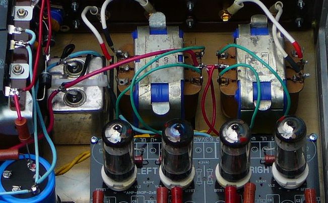

На трех лампах 6н9с и РР 2х6п3с в триоде, без ООС выиграет любой навороченный с ООС. Хотя и ватт вроде мало, 4-5вт, но каких! Вашу комнату 10 кв. метров порвет...
Ладно триод так триод , тогда уменя напрашивается вопрос какие лампы в триодном включении можно использовать в связке с трансформатрами ТВЗ1-6 или с любым подобным например от Романтики 105:unsure::unsure::unsure: Их у меня парочка есть... :)
Советую 6п1п. Гораздо лучше чем 6п6с и немного лучше 6п14п
