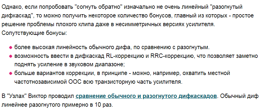

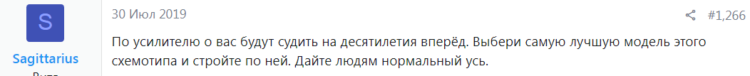

Вот высказывания разработчика аудиоусилителей. Чувствуется что человек в теме.
В теме про задержки в развитии , и про повороты задниц- возможно. Но судя по тому что там в файле нацарапано спектроанализатор он видел только на картинках, как и ты , впрочем.
