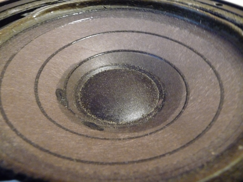

Пропитка диффузоров
Самые лучшие диффузоры - бумажные. Бумага бывает с наполнителем из натуральных волокон ткани, шерсти, однако это не относится к динамическим головкам экс-USSR, а также нынешнему Китаю - здесь мы имеем бумагу в чистом виде. Причем, если в СССР динамики "придумывали" (копировали и развивали трофейные немецкие разработки) все-таки умные люди и большинство динамиков изготовлялись с диффузорами, имеющими экспоненциальную образующую, то китайские динамики в основной своей массе - конусы. Конусный диффузор очень хорошо колеблется сам по себе, создавая настоящий частокол пиков/провалов на АЧХ и сильно искажая ФЧХ головки. Чтобы снизить собственные резонансы в диффузоре у нас есть один способ - придать различным участкам диффузора (по пути распространения в нем звуковых колебаний) различные коэффициенты внутреннего трения в материале. Т.е. необходимо создать градиент жесткости диффузора в направлении от центра (источника возбуждения - звуковой катушки) к краям (гофру).
Хорошие результаты (поверьте, испорчен не один динамик пока добивался повторяемости) получились при следующей технологии проведения работ:
  1. Мысленно делим диффузор на три концентрические части: центр, середину, край по 1/3 ПЛОЩАДИ поверхности. Внутренняя часть - центр ориентирована на излучение высоких частот, поэтому должна быть жесткой. Средняя часть - кольцо не должна резонировать на средних частотах, следовательно ее необходимо пропитать вязким составом. Край диффузора, включая гофр, отвечает за гибкость подвеса и также отсутствие резонансных явлений, поэтому масса пропитки должна быть больше массы этого участка бумаги.
  2. Готовим растворы для пропитки. Для центральной части - мелко крошим остатки сломанного корпуса от компакт-кассеты или CD (прозрачная пластмасса) и растворяем в пузырьке с дихлорэтаном. Потребуется неделя-две и теплое место, раз в день встряхиваем пузырек. Для средней части - раствор можно приготовить перед проведением работ в необходимом количестве: синтетический резиновый клей в пропорции 1:4 растворяем в уайт-спирите, хорошо перемешиваем (сильно встряхиваем закрытый пузырек 20-30 раз, дожидаемся всплытия всех воздушных пузырьков). Для крайней части - подойдет автомобильный герметик Tectyl (спрей) для внутренних полостей, желтый, жидкий. Непосредственно перед нанесением сцеживаем необходимое количество в баночку, например в стаканчик от фотопленки Kodak, немножко отстаиваем и сразу в дело.
  3. Наносят составы на соответствующие участки диффузора тремя разными мягкими кисточками, начиная с центра. Очень аккуратно, избегая капель растягивают мазки по наружной поверхности диффузора, визуально контроллируя "сочность" и однородность нанесения слоя. Таким образом наносят 2 слоя каждого состава с промежуточной сушкой между слоями одного покрытия 3-4 минуты и 10-15 минут между участками пропитки разными составами. Составы обладают очень сильной проникающей способностью через поры бумаги, поэтому очень быстро впитываются полностью, буквально через минуту уже можно ошибиться какой участок уже обработан, а какой - нет.
  4. В результате обработки диффузор не изменяет своего товарного вида, никакого блеска или подтеков не образуется, но физические характеристики участков становятся совершенно различными. Это снижает вероятность возникновения резонансов на поверхности диффузора с длиной волны кратной радиусу, эффективному диаметру динамика и их производным размерам.
  5. Сушим динамик вдали от батарей отопления месяц (лучше положить на шкаф магнитом вниз, а сверху от пыли закрыть динамик листком бумаги). Первое включение - тренировочное. Проверяем отсутствие признаков дребезжания и разрабатываем гофр, подавая на динамик синусоидальный сигнал низкой (но не резонансной частоты, а либо 0,8 либо 1,25 ее) тренируем свободный ход диффузора 0,5-0,7 от максимального в течение 1-2 часов. Я, например, помещал работающий динамик в коробку и сверху накрывал двумя теплыми одеялами, чтобы было потише. После этого динамик можно устанавливать в колонку и измерять АЧХ/ФЧХ.
Если ни один из растворов не впитывается хорошо т.е. бесследно, то Ваш динамик уже чем-то пропитан и "помочь" ему уже таким способом Вы больше не сможете. Если это уже кто-то сделал до Вас, причем криво (однородная пропитка) - динамик лучше заменить другим.
Этим способом пропитываются и НЧ и СЧ и ВЧ головки, в последнем случае можно разбить (конечно мысленно!) диффузор не на три, а на две зоны и Tectyl не использовать.
P.S.Не пытайтесь наносить на диффузоры силиконовое покрытие, составы на основе касторовых и минеральных масел, натуральных жиров, битумов, кремов, вазелинов, спиртовые растворы, на основе клеев марки БФ, ПВА - бесполезно, проверено: результаты или нулевые или плохие или портится внешний вид.
Без АЧХ снятых после каждого опыта вариантов пропитки это обычное графоманство аудиофила-любителя.
А простой конус совсем не так плох. Он самый жёсткий вариант и поршневой режим отыгрывает нормально. Так что басовик с бонусом вполне грамотное решение.
Выбросы конуса за поршневым гасятся точечными демпфированием. Иногда помогают рёбра жёсткости. Пример на фото. Часто в роли демпфера выступает край подвеса.
И опять же, все под присмотром микрофона.

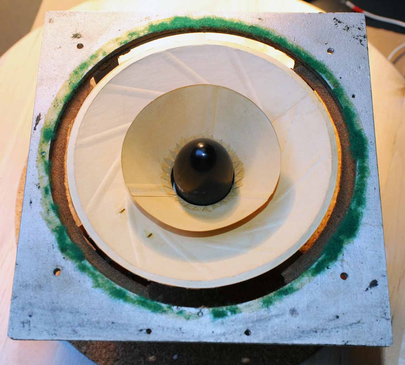

Какая интересная задумка ЦШ попалась. Не то, чтобы она лучше матерчатой, но необычно.
а что по вашему лучше сделать для ЦШ у 4А32, 2А12 которые провисли, переходить на пауки? прижим без клея шайбой?
или пытаться изготовить свои ЦШ ?
