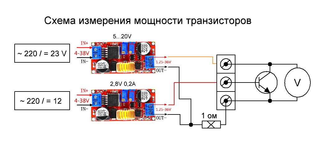

Простой прибор для измерения усиления транзисторов средней и большой мощности
На входе нижнего DC-DC блока поставить выключатель.

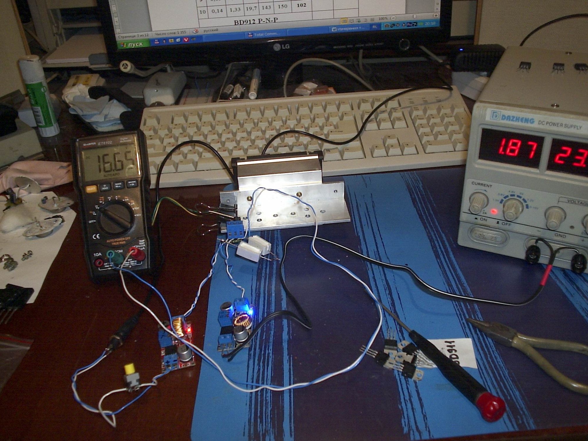

1) В начале написано на радиаторе транзистор, потом 2SD1047 шкворчал, шкворчал на радиаторе?
2) КТ819Г и КТ819ГМ испытайте пожалуйста, да и другие в разных корпусах наши

1 А что удивительного? Все грелись сильно, меньше всего грелись транзисторы с плохой теплопередачей.
40 Вт для такого радиатора без вентилятора - это много.
2 Не так это просто по крепежу, надо пилить дополнительный фланец. Собираюсь.
3 Вспомнил, что допустил неточность. Надо было настроить коллекторный DC-DC преобразователь с запасом, например, на 2,5 А но я упустил по рассеяности и поставил 2 А. Поправлю перед измерением P-N-P транзисторов. Можно даже поискать сдвоенный тумблер для оперативного переключения между P-N-P и N-P-N.
Не думаю, что это сильно повлияет на результаты, но кое-где такая вероятность есть.
Приятный сюрприз, что при таких настройках не сжег пока ни одного транзистора.
Ограничение тока - это здорово.

Ещё спрошу, потому как тугой на тонкие вещи.
У вас блоки настроены на превышение тока, после чего падает напряжение на выходе блочка, так? И ежели транзистор уходит в штопор, блок питания ему не дает рухнуть, ограничивая ток?
6,461
6,607
237
Использую простые и дешёвые модули с Али, которые в основном применяют для зарядки Li-Ion аккумуляторов.
Эти понижающие модули стабилизируют установленное напряжение (устанавливать можно и без нагрузки) при токе от нуля до установленного тока стабилизации (можно установить этот ток подключив амперметр к выходу в режиме КЗ). Один многооборотный резистор для напряжения, другой - для тока. При снижении сопротивления нагрузки ток прекращает расти и стабилизируется, а напряжение на выходе пропорционально снижается.
Есть светодиодная индикация режимов.
Минус входа и выхода - разные точки, нельзя объединять общий провод входа и выхода!!!
Входное напряжение не ниже 7..8 вольт и не выше 35 В.
Несколько изменил схему и режимы.
Добавил резистор 1 кОм между Б и Э (несущественно).
Увеличил ток коллекторного DC-DC преобразователя до 2,5 А сохранив ток измерения 2 А. Разница очень существенная. Сейчас заканчиваю измерения N-P-N транзисторов.
Надо вентилятор ставить. Или нормальный большой радиатор.
Вы правы. Но мне это неудобно, поэтому измеряю без вентилятора, радиатор сильно греется, надо ждать пока он остынет. Поставил переходной фланец и транзисторы креплю без винтов металлической пружинной прищепкой - быстрее и проще.
Результаты выложу после, в виде файла.

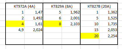

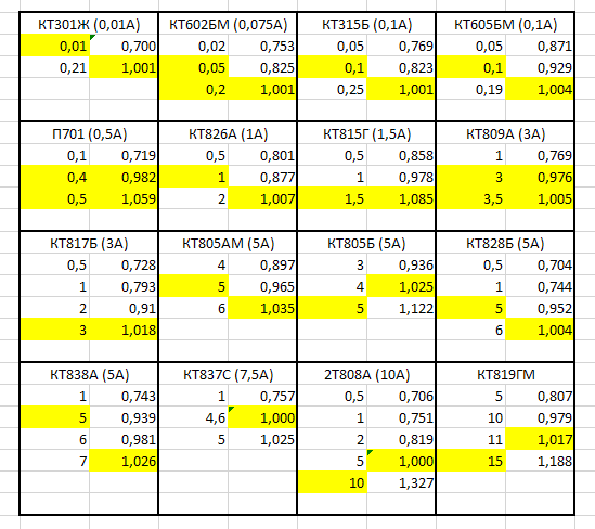

В результате переделки мощность ограничил 34 Вт, сжег кучку транзисторов и получил новые результаты, которые значительно отличаются от старых.

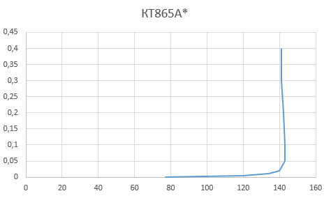

Меня интересует такой принцип: ввалил- глянул, добавил, ввалил-глянул.
Идея такая, как нам понять, до какой температуры нагрелся кристалл, пока подошва не успела раскалиться, или радиатор не вскипел. Какой параметр можно взять для контроля за нагревом кристалла?
Есть же датчик температуры на транзисторе, может быть, это принцип давно измерен и работает?

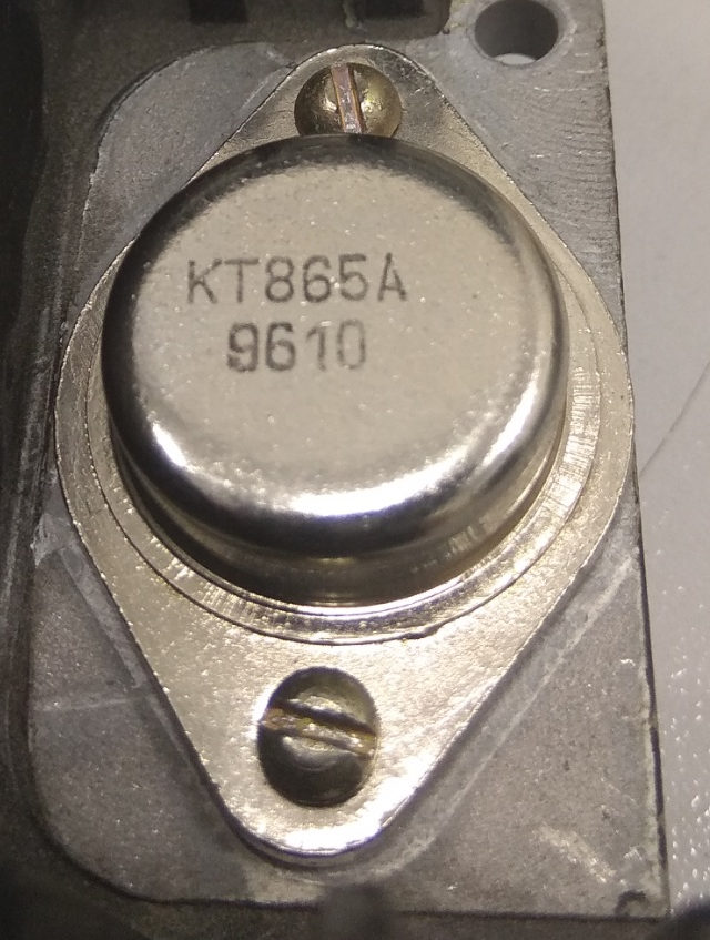

А какую теплопроводящую прокладку ставите между транзистором и радиатором? не "на сухую" же прижимаете?

Никакую, но 2N3055 ставил со слюдой - они работали у меня в китайском наборе JLHood 1969, не отдирать же слюду.
Всё насухую и с неидеальным прижимом - маленький перекос есть, а прищепка сбоку.
КТ818ГМ и КТ819ГМ ставил на горячие радиаторы - градусов 50, рукам горячо, получил ожог, взяв транзистор, прогон для них делал по минуте.
Обстановка максимально приближена к боевой.
Из-за блока питания мощность был вынужден ограничить 34 Вт (вернее 35 Вт), ни один из КТ818ГМ и КТ819ГМ не обиделся, а алишные 2N3055 и подобные при 30 Вт горят через 10...15 секунд (не моментально!).
Моя ошибка в предыдущих измерениях была в том, что я забыл увеличить ток коллекторного DC-DC модуля выше измерительного. При разогреве ток несколько возрастал, происходил переход в режим стабилизации по току, напряжение К-Э падало, а падение напряжения для меня было сигналом о пробое.
Теперь пробой честный, на столе кучка из десятка натурально сгоревших транзисторов. Конечно, все явные подделки, но достоверно можно убедиться только таким методом жёстких испытаний, достаточно 30 секунд, можно 1 минуту. При пробое резкое понижение напряжения К-Э, но не до нуля!! а примерно вдвое, потребляемый ток от БП соответственно снижается!! и не зависит от управления по базе.
Пока мало проверил P-N-P транзисторов, но в целом прибором доволен. После опытов его можно разобрать, а модули пустить в дело.
Может кто-то найдёт публикацию в журнале или интернете и ткнёт в неё меня носом, а пока я буду считать, что первым до этого додумался (хотя абсолютно уверен в обратном, просто нормальные люди не будут тратить время на подобную писанину).

Сегодня я сделал две ошибки.
1) Не переключил прибор на P-N-P транзисторы и секунд 5 недоумённо наблюдал за током менее 2А, думал - пробой. Ан нет, правильно включил - всё работает.
2) Задумался, включил 2SA1302 из ЧиД, 10-15 секунд смотрел на секундомер, перевёл глаза на транзистор и... увидел, что к радиатору я его не прикрепил. Выключил. Взял пальцами. Получил ожог. Подождал пока остынет. Поставил на радиатор и включил. Всё в ажуре.
2SA1302 из Али. Из 10 штук 3 не выдержали испытания даже с радиатором...
Прищепки у вас такого типа:
Прищепки видны на фото.

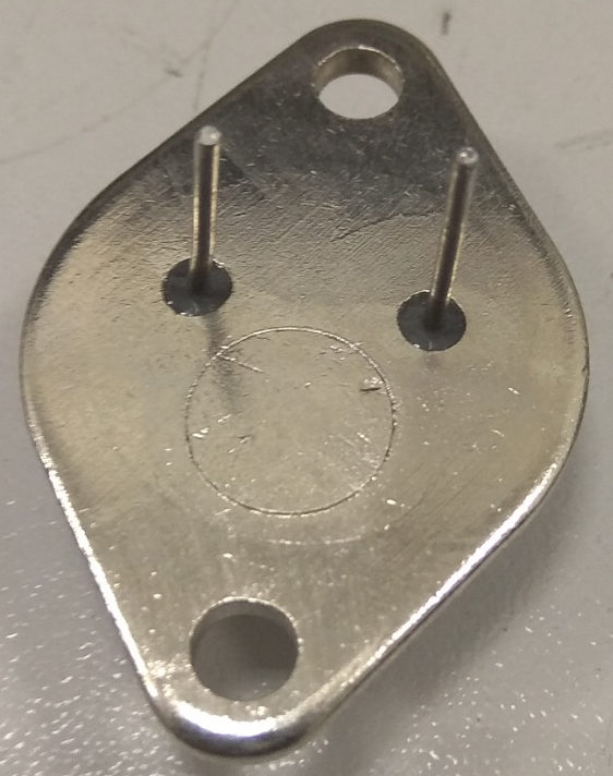

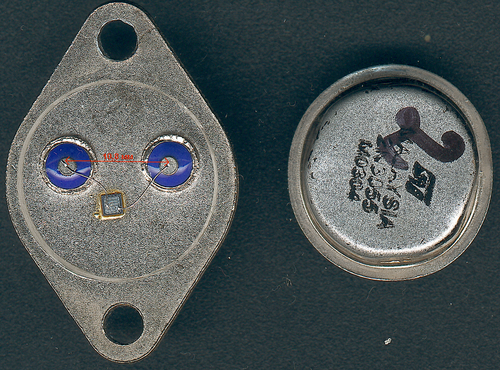

Пожёг ещё несколько транзисторов. Вот крупное фото 2N3055 с Али. А в JLHood 1969 при токе 1,3 А и 24 В он работал стабильно, через пасту, тонкую слюду, радиатор с вентилятором.
Итак, все транзисторы испытывались не менее 30 секунд. В таблице Х означает пробой транзистора.
Цифра с + означает, что может и больше, но не испытывал. Максимальная мощность испытаний 34...35 Вт. Чтобы сделать больше, надо ставить другой БП.
Ток проверки 2 А, ток источника питания коллектора ограничен 2,5 А, базы - 0,3 А.
При испытаниях температура радиатора держалась 40...50 градусов даже в паузах.
В предыдущей серии я не сжёг ни одного транзистора, но ток источника был равен току проверку, в сложных ситуациях напряжение питания уменьшалось, видимо поэтому тепловыая мощность не превышала критической. Думаю, можно доработать прибор для того чтобы транзисторы не горели, но я не хочу на это тратить время. Хотите? Улучшайте схему, проводите испытания...
Я получил нужную мне информацию.

Выложу этот пост здесь, чтобы кучу тем не разводить, к тому же она частично переплетается с обсуждаемым здесь.
Измеряя транзисторы с разным током и разным включением (переход Б-Э, переход Б-К, усиление, насыщение) пытался найти какую-нибудь закономерность в проверке током, один из которых был метод АБ током через переход. Но….smile_10
И вот подключив транзистор по схеме с замкнутыми выводами К-Б (назовем, скажем квази-диод) к источнику тока, заметил некую тенденцию.
При падении напряжения на транзисторе приблизительно в 1В, обратил внимание на то что ток примерно равен максимальному току коллектора по справочникам. Решил проверить это, испытав кучку разных транзисторов (на радиаторе).
В таблице левый столбик под транзистором - ток в амперах, в правом - падение напряжения в вольтах.
Тенденция есть! не идеальная, но... Но пока только с мощными (а для маломощных область безопасной работы обычно не приводятся), не составными транзисторами. Значения в 1,000В близко к максимальному току транзистора, небольшие различия думаю связаны, во-первых, с чистотой самого кристалла, во-вторых с качеством изготовления самого транзистора. Ведь если транзистор на 5А, то это не константа, он может быть и на 4,6А, и на 5,2А. Скорее всего при 1В на определенном токе транзистор переходит из режима усиления в режим насыщения. Возможно это определяет сходство с максимальным током в справочниках
И вот попался один транзистор КТ865А – PNP 10А 160В 100Вт, лет 15-20 пролежал на складе, новый, выпуска 1996г (на радиатор поставил я для проверки)
Прозваниваю – а он NPN… smile_19(на самом деле их было 3 штуки все NPN, прогнал только один), кстати КТ865А мне попадались до этого только в матовом корпусе
Прогнал по току
Прогнал по напряжению коллектор-эмиттер
Вывод какой-то NPN 5А 80-100В, может что-то типа КТ805Б, а еще говорят наши не подделывали…
Теперь по маломощным, здесь или их конструктивная особенность или они позволяют работать при больших токах, наверное, тест по усилению при разных токах даст больше информации.
Ну и по составным, проверил три транзистора КТ972А, КТ829А, КТ827В. Здесь не видно ничего похожего, скорее всего из-за того что на кристалле падения напряжений на предвыходном и выходном транзисторе неравномерно распределяются согласно их усиления, да и выходной транзистор работает только в усилении. Причем КТ972А при токе 4А сильно греется даже с радиатором, при 4,9А (думал при 2В будет заметно, так как два транзистора) даже завоняло горелым пластиком, хотя выдержал испытание. Не зря «Интеграл» сейчас выпускает КТ972 и КТ973 с максимальным током 2А и импульсным на 4А, тогда как ранее во всех справочниках максимальный постоянный ток был 4А, хотя он мог работать только в импульсном режиме при данном токе
