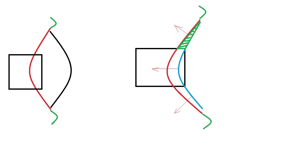

как клеить пылезащитный колпак НЧ динамика, размером как у основного диффузора.
Цель - создание особокрупного купольного динамика?
Боюсь, что масса получится большой (размеры не указаны) и работать это будет на НЧ где нужды в куполе нет.
Жду вброса в меня помидоров, но делать такие опыты даже без микрофона - ходьба вслепую, до первой ямы или коряги.
Кроме того, диффузор трясёт непосредственно звуковая катушка прибитая к нему гвоздями, а в первом варианте всё будет непредсказуемо трястись, пики-провалы неизбежны.
Во втором варианте смысла нет, а утяжеление диффузора в два раза вряд ли пойдёт на пользу.
Скорее всего я ошибаюсь, но думаю, что решение изначально малоперспективное.

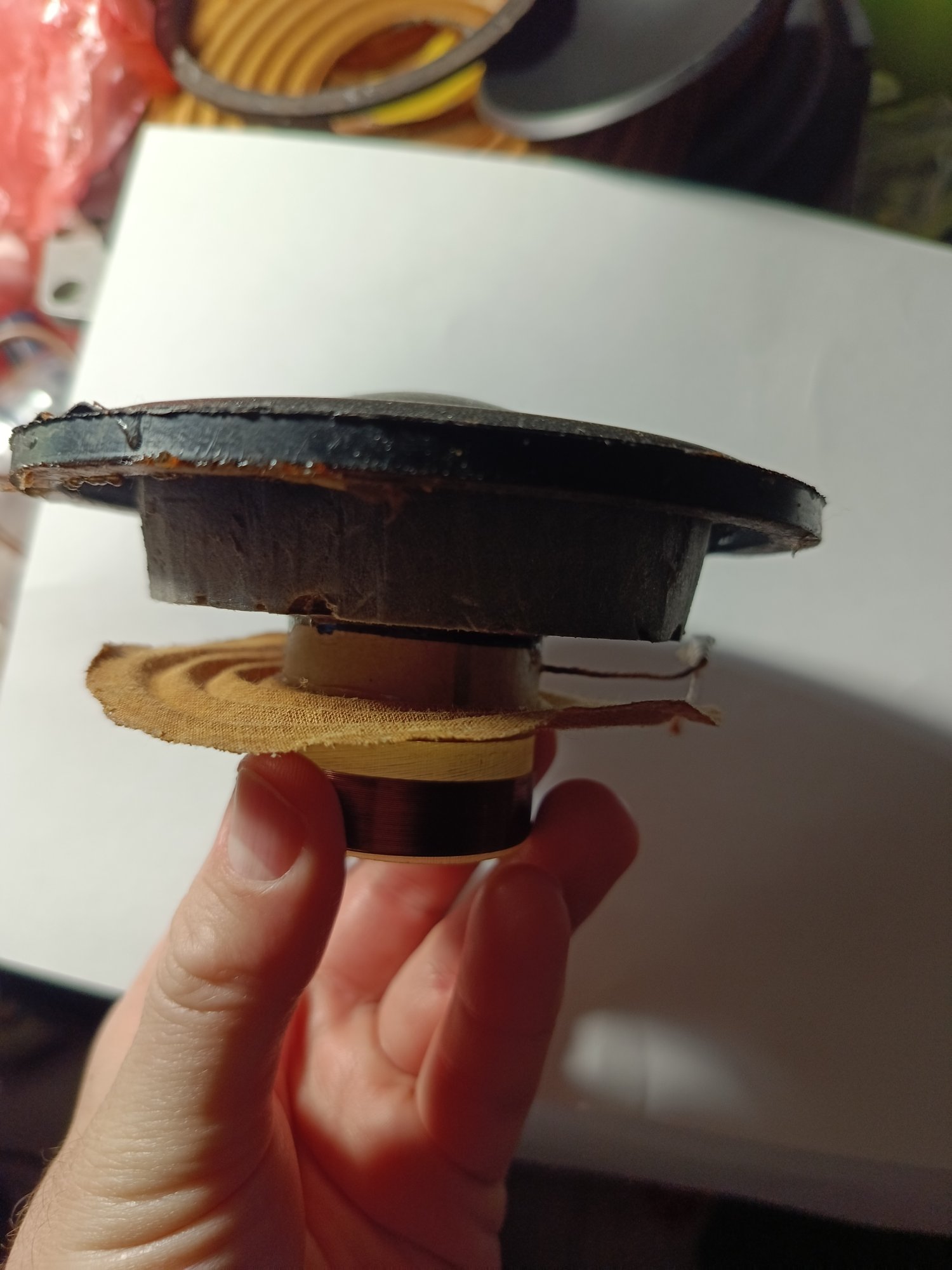

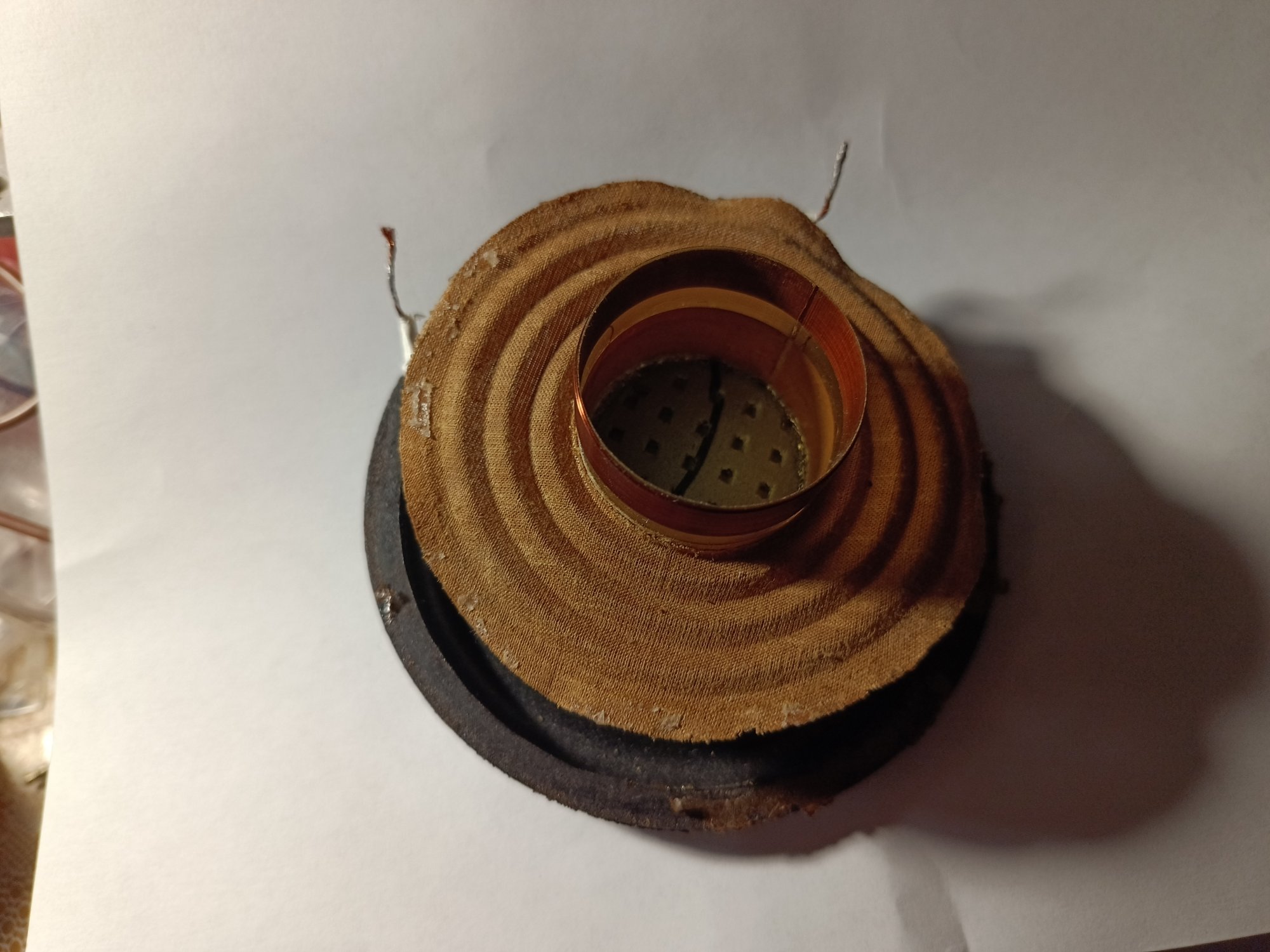

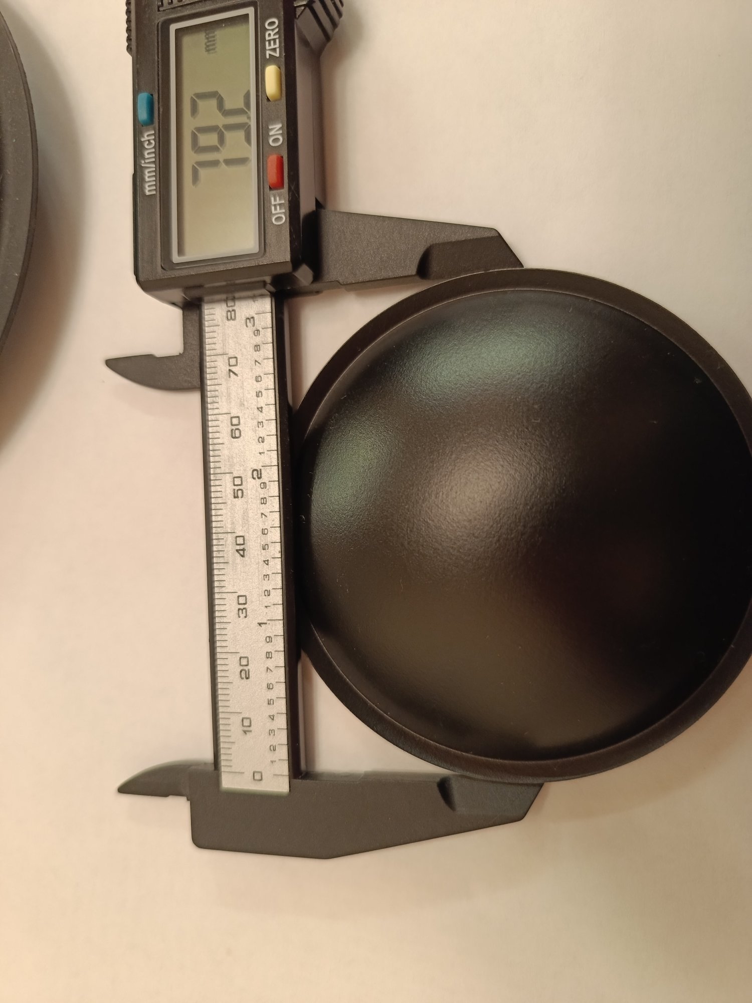

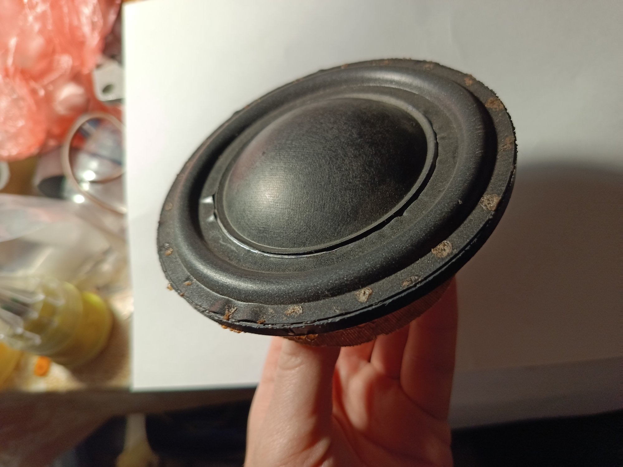

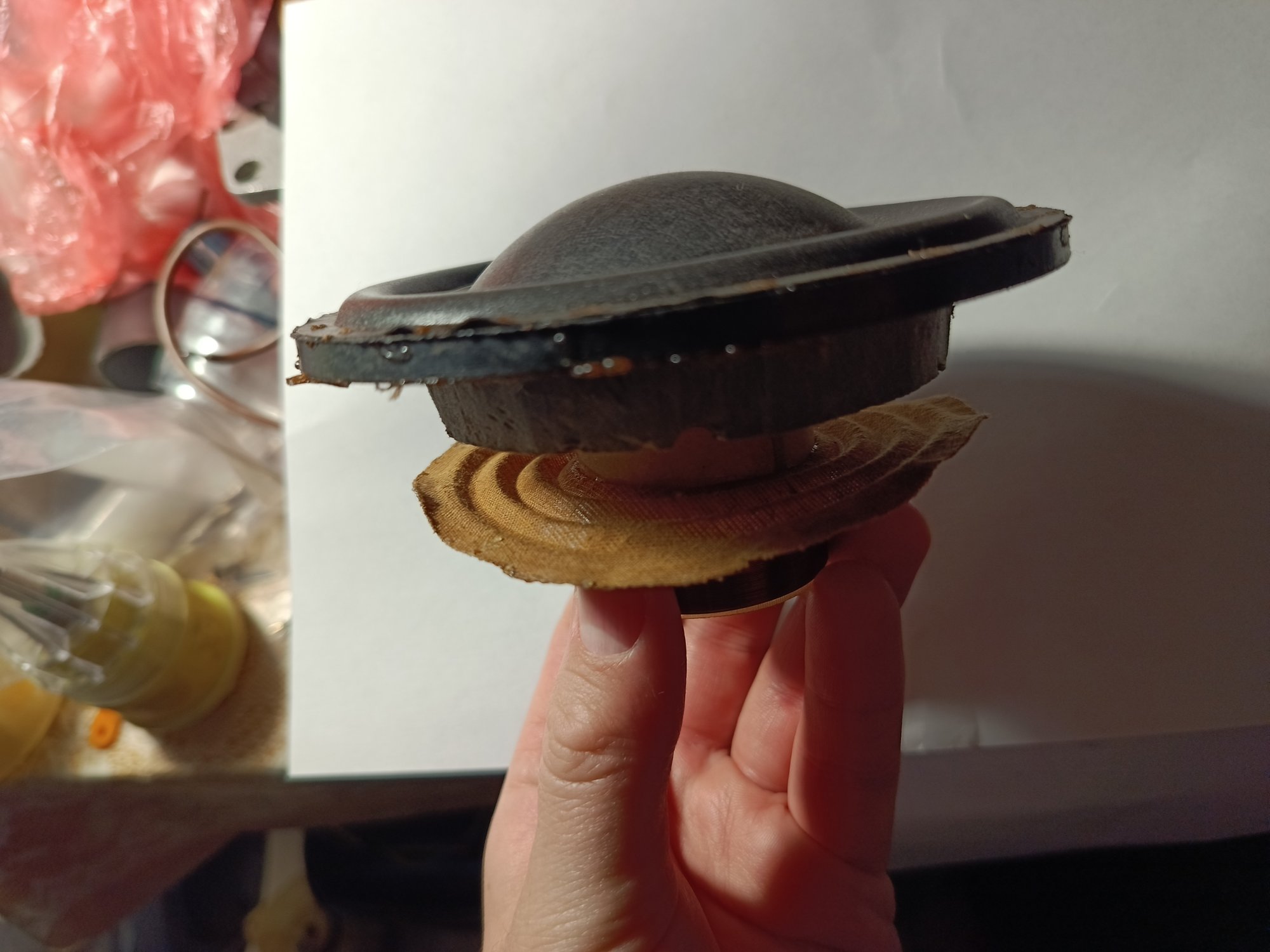

Размеры Александр не указал, а жаль.

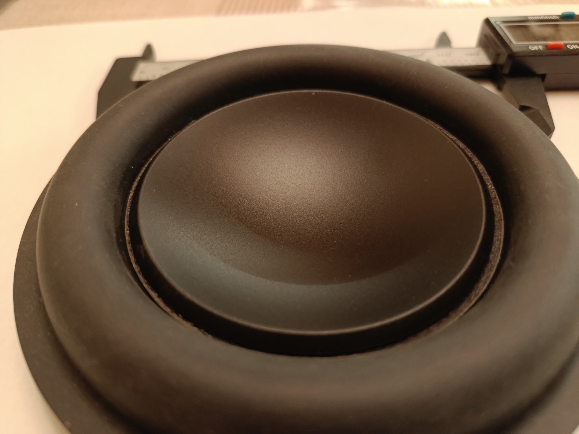

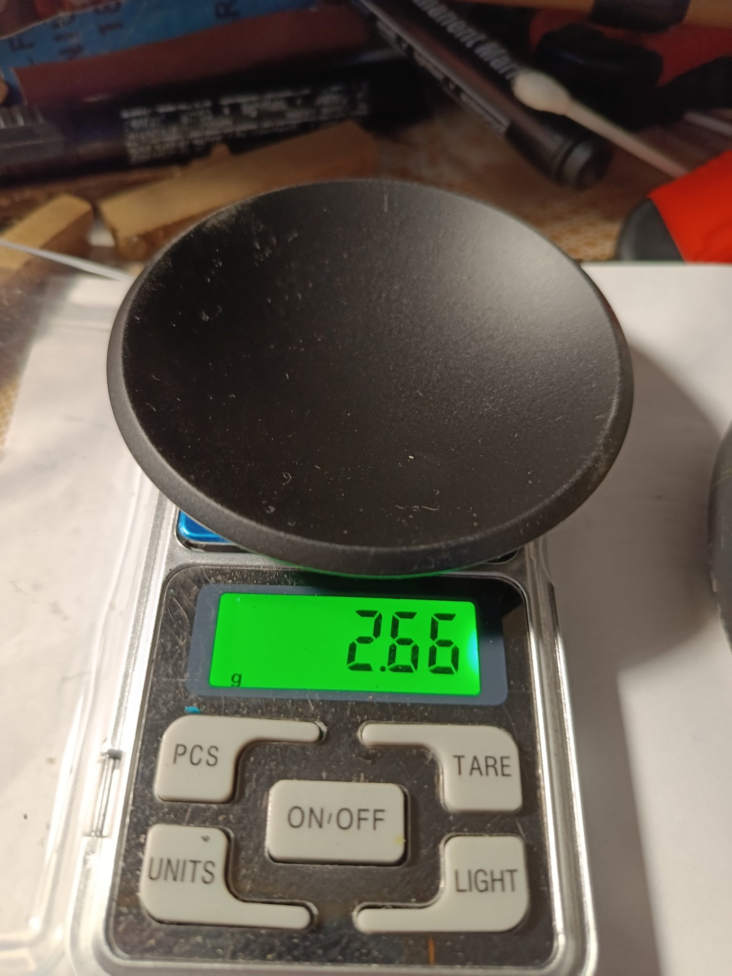

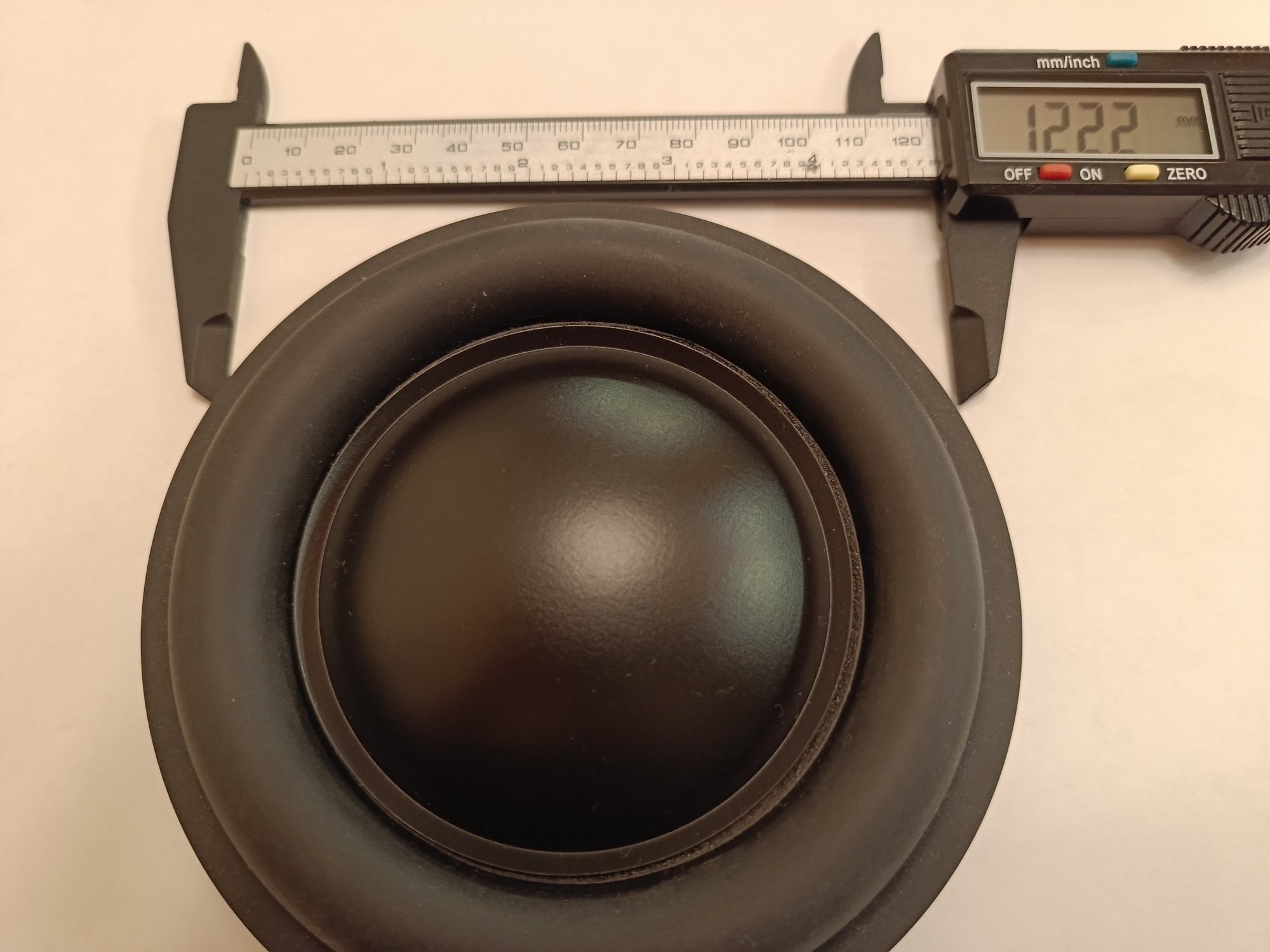

Даю пояснения с фото:
Пыльник 80мм.
Вся подвижка с подвесом 130мм.
Если переворачиваю пыльник он верхушкой точно ложится на каркас катушки, что даёт возможность приклеить его в двух точках, и тем самым создать дополнительное ребро жёсткости. Динамик сугубо НЧ, не выше 200Гц. Резонанс не размятого 39Гц.

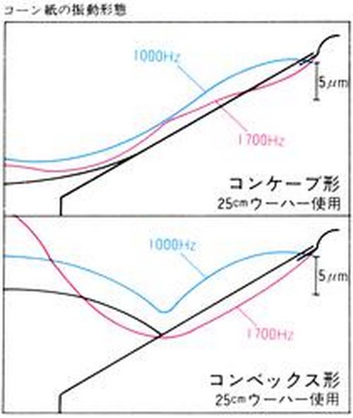

Тогда обратная разборка будет только через срезание, но общая жесткость по идее должна возрасти.
Рисунок то ли от Тошибы, то ли от Виктора с разным положением колпака.
Для указанного диапазона
Думаю, что положение колпака "сугубо фиолетово". Лично я приклеил бы выпуклостью вверх. И красивей, и не придётся

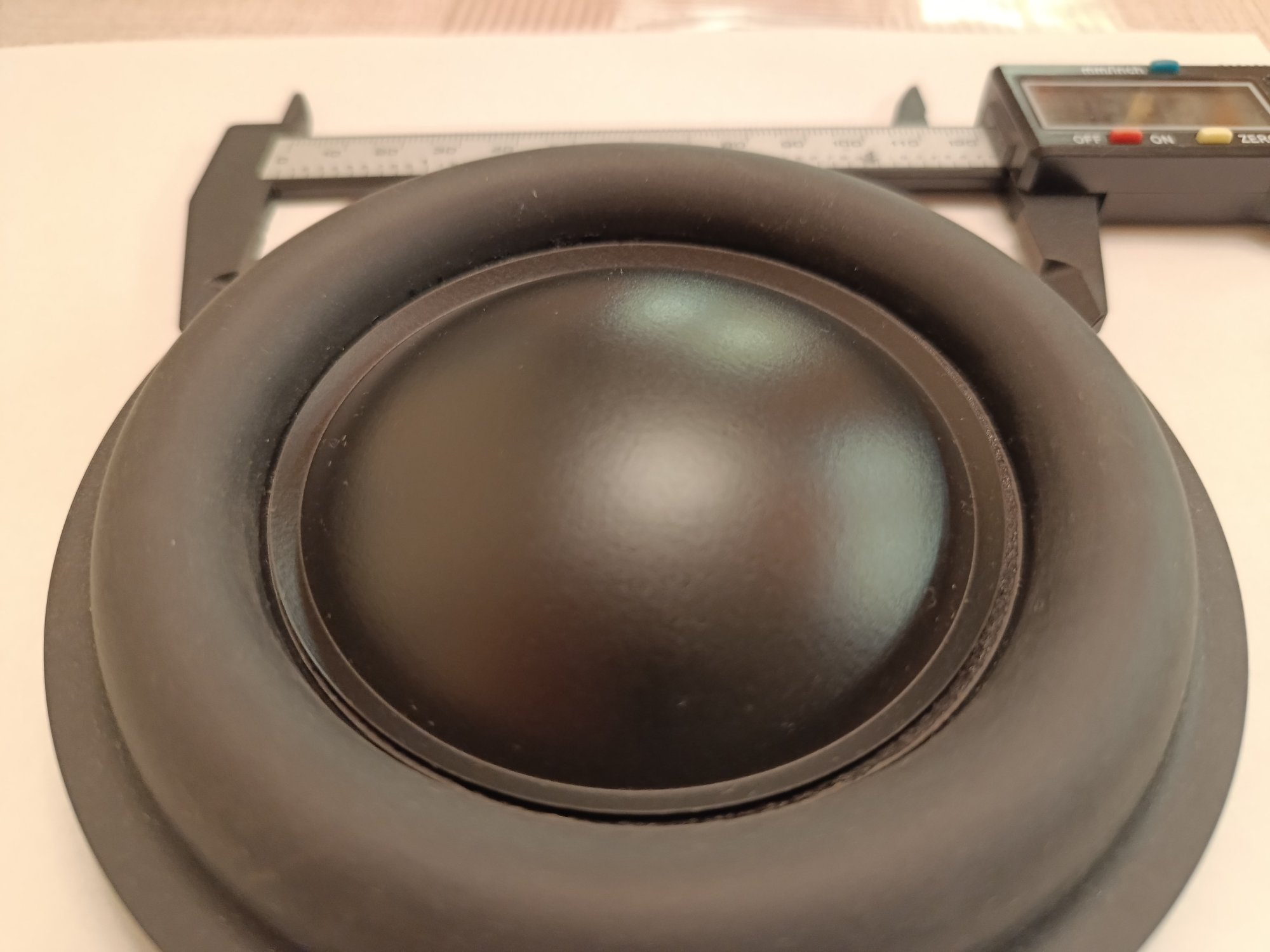

Тоже так думаю, хотя и обратной стороной смотрится неплохо.
Приклеивание на ребро отбортовки.
В нормальном, выпуклостью наружу, вся ширина отбортовки колпака под клей.
Тут ещё вот какой момент интересный, колпак пластик, даёт резонанс в районе 3-4кГц. Хотя головка обрезана много ниже и вклад этого резонанса не столько велик, но в этот раз решил провести эксперимент и нанес клей б7000,в роли демпфера. Вес до нанесения клея 2.66, после 3.48, когда высохло 3.15 гр. Попробую замерить помог ли данный метод. Думаю, что для Нч 0.5гр не существенная прибавка.
Спасибо за фото
Пыльник 80мм.
Понятно. "басовик" 5 дюймов.
Понятно. И сразу вопрос: на кой чёрт этот купол при работе до 200 Гц? Напомню что направленность на этих частотах отсутствует.

определить какой из вариантов приклеивания колпака даст бОльшую жесткость конечной конструкции.
Колпак "внутрь"
"Замкнёте" треугольник - получите ребро жёсткости.
Распределите усилия на более мелкие фрагменты.
За счёт увеличения коэфф. лобового сопротивления добавите отдачу. Децибел, а может и два.
Увеличение массы понизит резонансную.
Только хватило бы мощности "мотора" для требуемой добротности.

Мотора хватает, так как уже провел измерения, добавил предварительно массу колпачка с клеемым швом, перед началом.
Ну и почему то внешний вид в перевёрнутым больше нравиться.

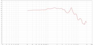

Увидеть можно? (Только если сделаны правильно и в нормальной программе).

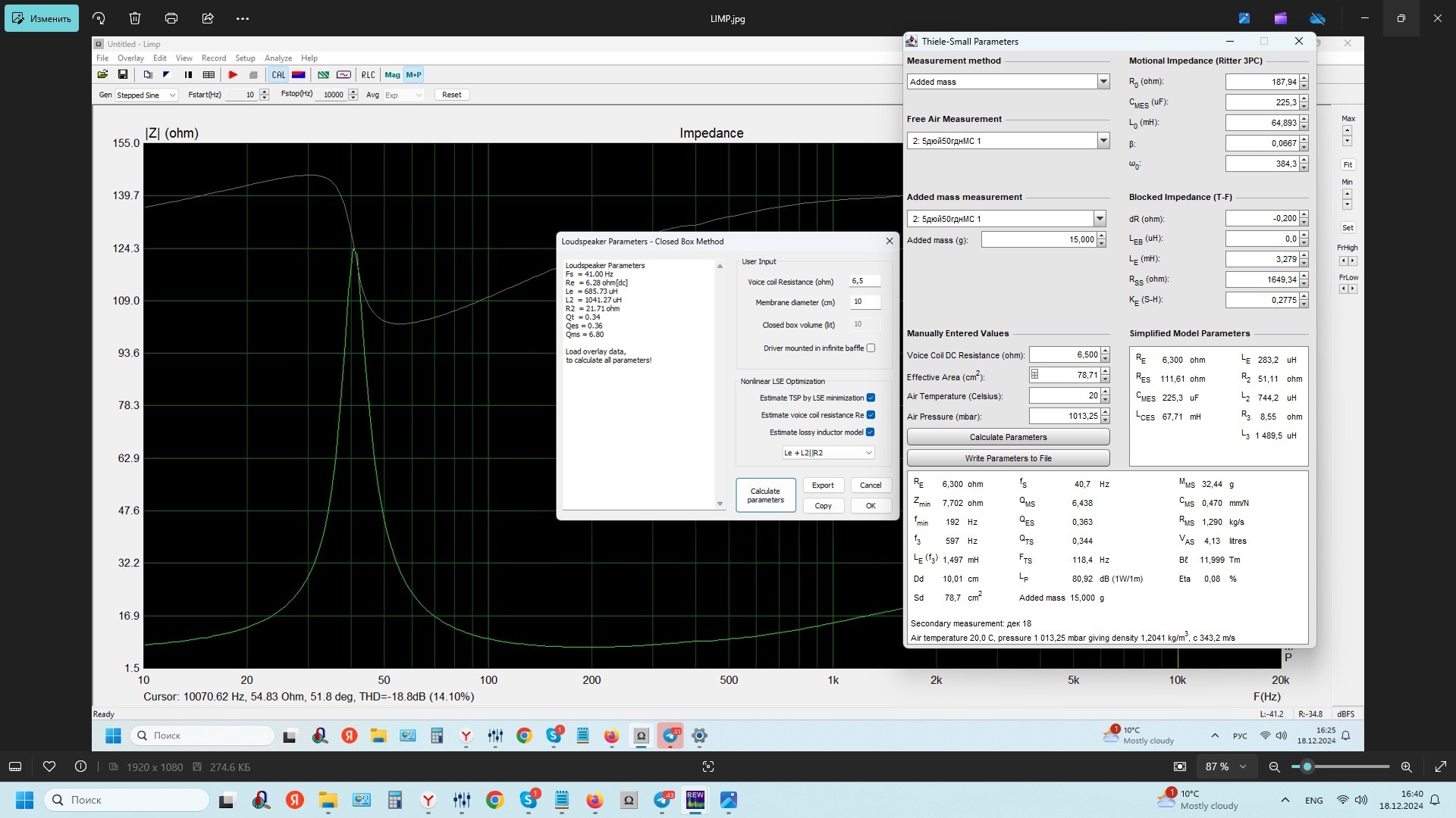

Уже скоро сделаю отчёт о нем и измерения будут после приклейки колпака, их уже выложу.
А по поводу правильных замеров, не могу гарантировать 100% объективность исходя из ваших критериев и запросов. Наверное только поверенное измерительное оборудование будет иметь 100% гарантию полученного результата.
В моей случае, могу только констатировать, что программа в диапазоне выбранных сопротивлений до 500 ом измеряет любой представленный предварительно измеренный точным прибором резистор с погрешностью на краю диапазона не более 0.5-1%. В диапазоне до 100 ом погрешность падает меньше 0.5%.
Не знаю достаточно ли этого, но как есть.
Для измерения импеданса это основной критерий. Поэтому.. _poka .

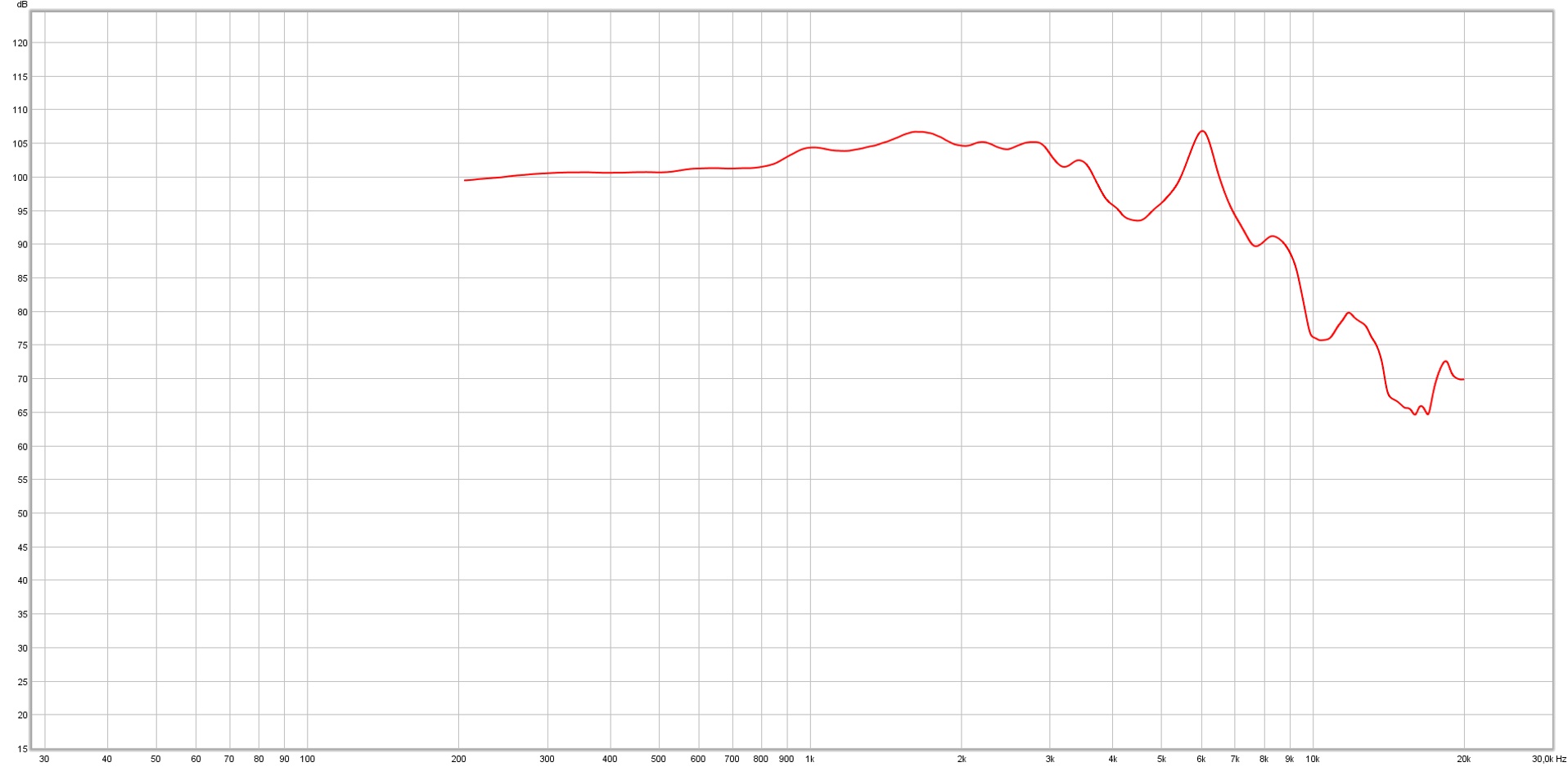

Сергей специально для вас, на скорую руку, сделал замеры в двух программах, хоть и не высох динамик до конца
Справа табличка REW
в limp полные параметры не снимал, но это не суть.
Что скажете по поводу равносильности замеров в двух программах?

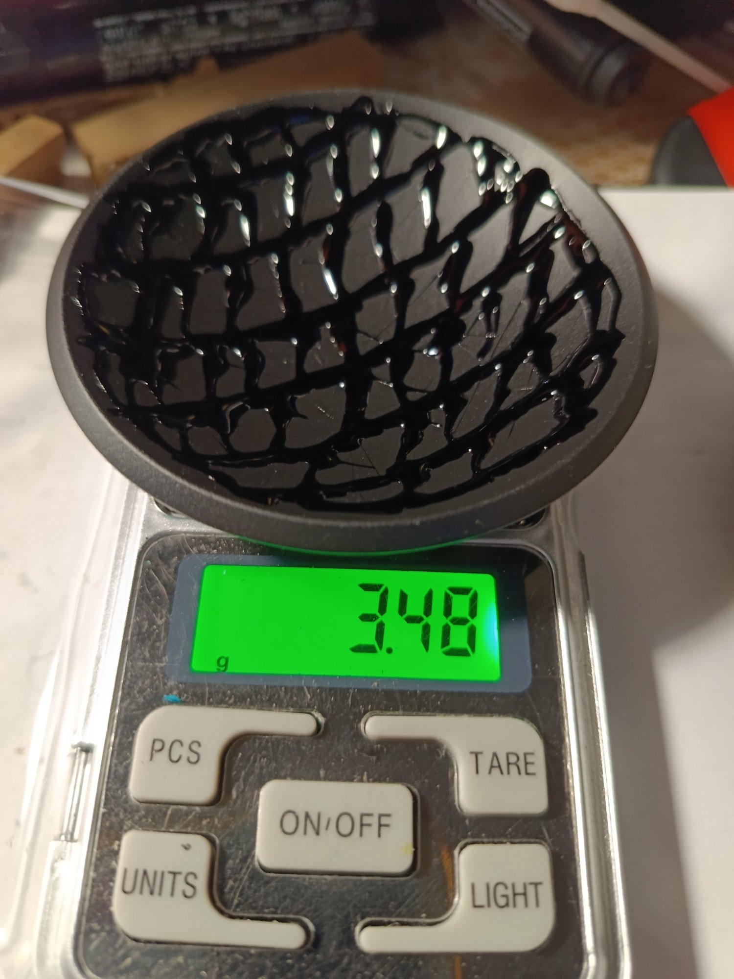

фигня полная т.к. необходим не демпфер а увеличение жесткости .

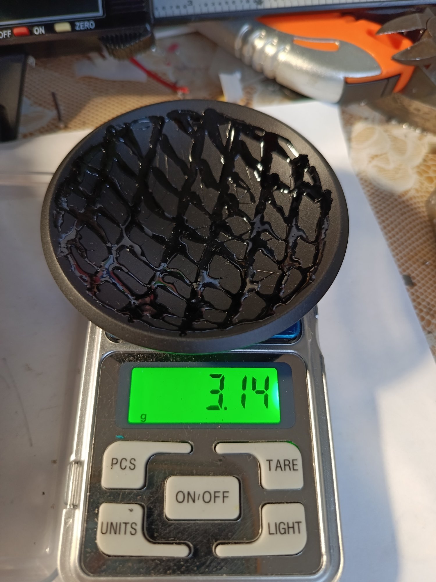

делал такой композит, заполнял пеной но результат не понравился.
Не забыть принять какие нибудь меры для снятия давления между керном и задней частью колпака.
уже проверил, горб между 2 и 3 кГц не такой явный как без клея, но еще сутки должно сохнуть

Для басовика делали? Или мида?
делал купол для мидбаса с заходом в сч.
появились резонансы в материале пены на АЧХ, если найду сравнительные графики выложу, сносил систему и потому нужно поискать где они лежат.
Больше всего понравилась вот такая композиция Колпак приклеен на пенополистирол. Внутри только воздух. Купол несминаемый получился, и ачх относительно ровная, но есть резонансный горб на 6 кГц, но я не проверял, возможно он из-за подвеса, так измерения в ближнем поле около 5-10 см
Дополнение, начал вспоминать, на фото видны следы клея точки на прижимном кольце это я клеил экран закрывающий подвес и по моему этот резонанс на 6 кило пропадал и после 3,5 кГц получался плавный спад , точнее не скажу нужно поднимать историю.

Интересно-непонятная вещица!
С 10 см смотреть килоГерцы можно только у дюймовочек. Общее правило (эмпирическое) для расстояния - не меньше 2...3 диаметра излучающей поверхности. Например, у пиального 15ГД-11 есть разница в АЧХ с 25 см и с 50 см.
sirius111111
15 Мар 2023
489
448
20
Одесса
С 10 см смотреть килоГерцы можно только у дюймовочек. Общее правило (эмпирическое) - не меньше 2...3 диаметра излучающей поверхности. Например, у пиального 15ГД-11 есть разница в АЧХ с 25 см и с 50 см.
я когда ставил экран для закрытия подвеса, измерял его с расстояния около 40 см, насколько помню горб на 6 кГц полностью уходил а все что до 4 кГц почти в полочку насколько это возможно. Звук у этой подвижки был, если так можно выразиться "рафинированный", без грязи при прямом прослушивании когда держишь его прямо перед собой очень близко. Потом резко перескочил на НЧ а СЧ оставил на потом.
