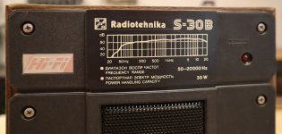

Как и писал в другой теме,достались такие в комплекте с усилителем.Сегодня снял решётки,чтобы помыть ну и заодно глянуть,что там по НЧ,так как видно было,что они разные.Оказалось одинаковые) Думаю ,кто то заменил оригинальные 25 ГДН-1-8 на 25 ГДН-3-4 - 4 Ом http://ldsound.ru/25-gdn-3-4-15-gd-14/
Как и говорил играют хорошо довольно,басы приятные.Но по ощущениям немного больше средних,чем хотелось бы.
Один в какой то грязи,протёр прочистил.Второй видно промазан резиновым клеем( а может и лаком скорее всего,блестит)чтобы давление увеличить,модно было когда то среди любителей.
Понятно,что для увеличения баса,но средние должны стать меньше.Может по этому этот лопух и лучше звучит.Тот что не промазан больше средних даёт.
Может и тот ,что не промазан тоже клеем забубенить.Мне звук с промазанного больше нравится,если честно.Тот что не промазан с блестящим колпаком.И средних там больше.
Поролонки везде сгнили,надо будет заменить.На ФИ ещё держаться,если не трогать) Замер показал одной - 4.3 Ом, вторая 4.4 Ом. Может кто то морды поменял?Хотя вроде всё родное и поролонки были замяты по месту,Хотя конечно кто знает.
Сейчас ВЧ гляну на всякий,что там. ВЧ оригинал,уставшие уже ,корпуса треснули.

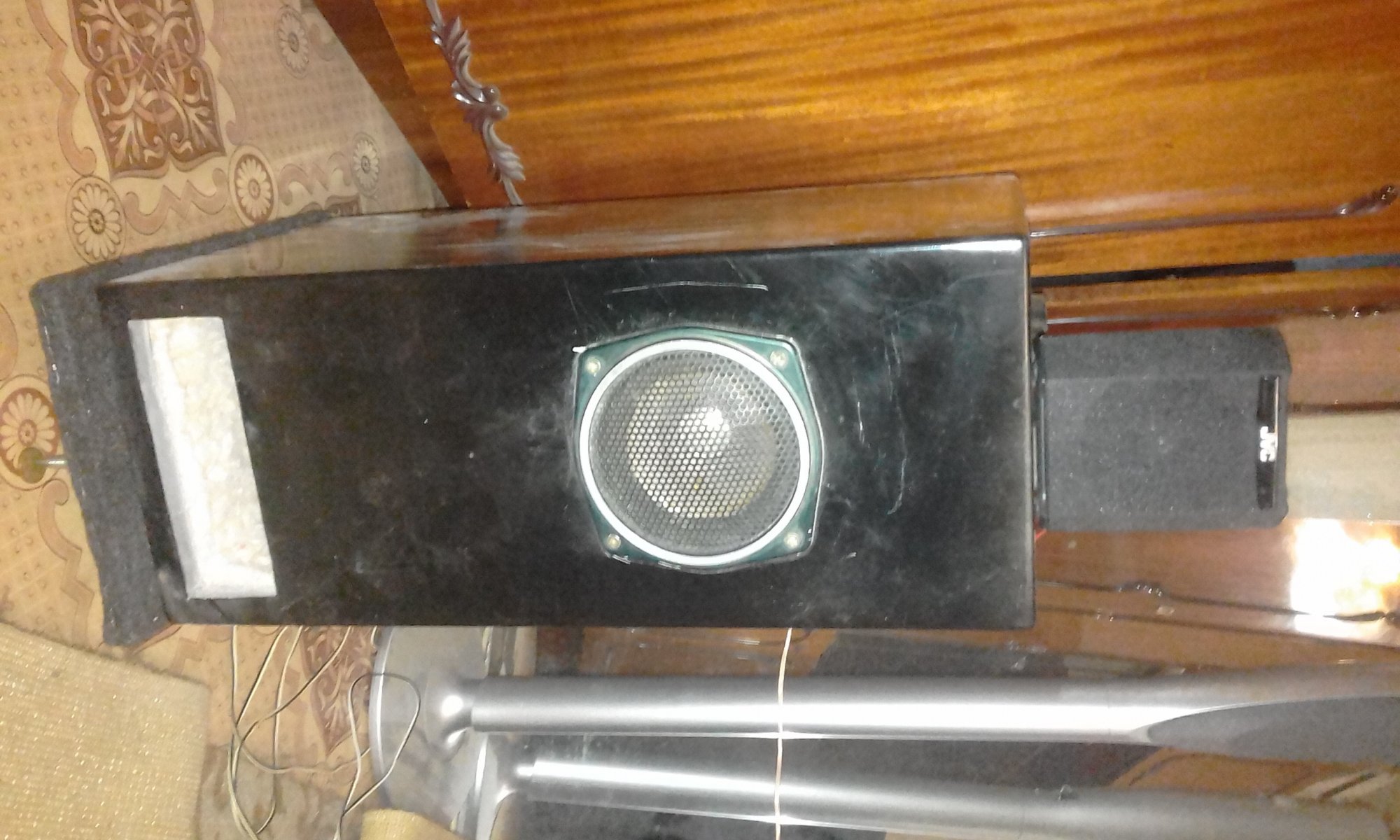

Кстати по звуку чем то напоминают маяки мои,только высокие получше и поменьше средних.Не сказал бы что НЧ тут прям басовики.Голос очень хорошо звучит.Бас ненавязчивый,мягкий.Не бубнит,не бухает.И это ещё при накрученном.
Да ещё.Колонки с довольно узкой направленностью.Комфортнее всего слушать в классическом стерео расположении слушателя и АС.
Allkor
12 Янв 2020
107
82
18
вот
Этот коробок играет в биампинге с JVC сателитами с круговой направленностью.
Частота раздела около 300-450гц.Сабсоник на седни режет на 20гц.
На седни мои самопалы мне нравятся больше, чем офигенныевибротряски...я их слышал...есть с чем сравнить.
бренды.

вотПосмотреть вложение 17428
Никогда такие конструкции не слушал) По идее звук должен сильно теряться в такой обивке мощной,или нет?Не глушит? Или наоборот низких больше получается? Видел темы,но особо пока не вникал.

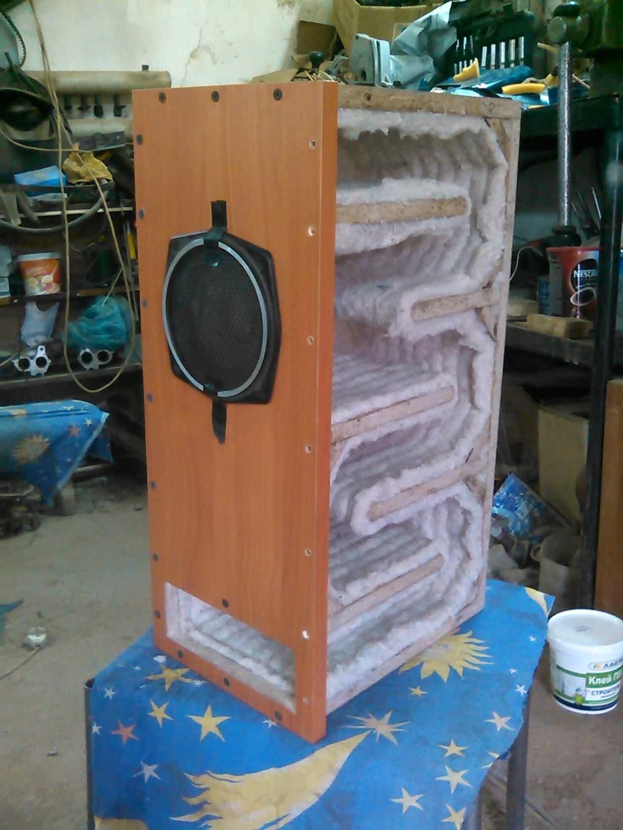

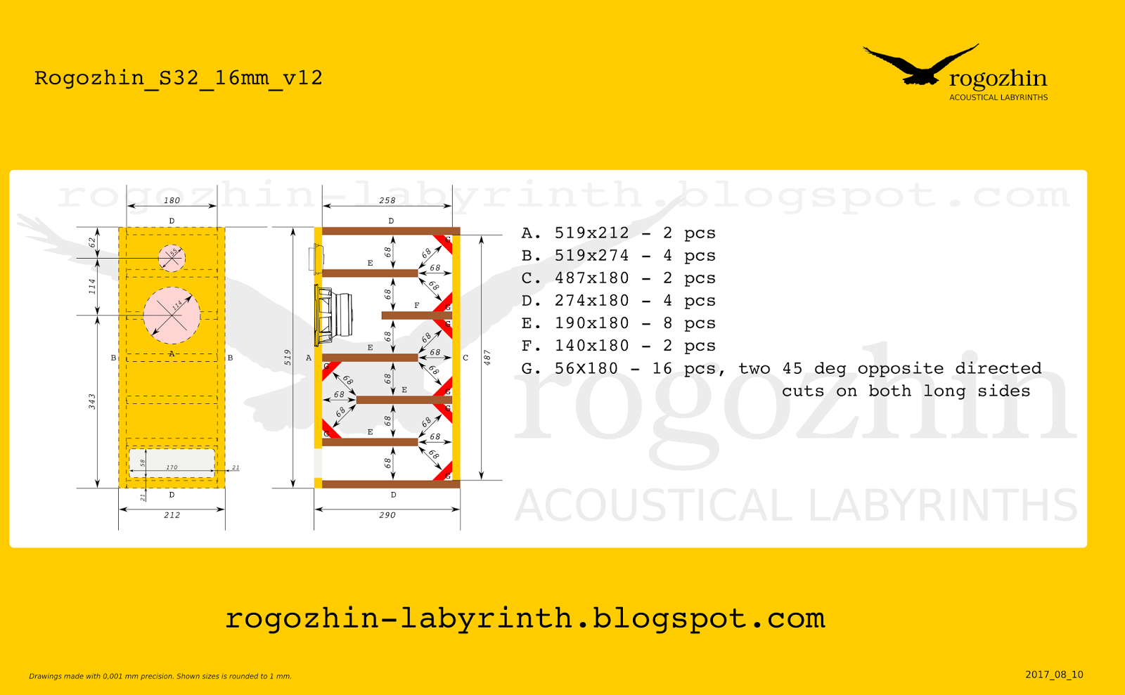

Это 1/4 волновик. В нете в поисковике много инфы о них.
Звук слушаю с 1977 года.Слушал много че...
Могу с увереностью сказать, что от этих малышек 25гдн-3-4 я просто в восторге.
Короб по расчетам универсален. Рогожин расчитывал универсальный короб лабиринта под 25гдн (1)3-4 а также их аналоги.
трудоемко, но оно того стоит!
Понял,буду иметь ввиду.Мне лично нравятся как эти динамики звучат.Ещё непонятно почему звук достаточно чистый и ровный.Возможно кто то не только динамики заменил,но и с фильтрами что то делал.Но я до них не долез ещё.
Я навряд ли буду такие собирать, у меня немного другие звуковые предпочтения.Да и размещение для меня будет неудобно таких коробов.

Из S30 "дымоход" (лабиринт) по Рогожину с фильтрами от АБ таки звучит. Сравниваю со звучанием оргАна в Кафедральном костеле (Николай Марков, возможно, в курсе).
Drakonian
5 Май 2021
3,950
2,066
103
СССР
Воронеж
Ну,орган как раз резонатор огромный.Лабиринт тоже.Должно быть что то близкое в звучании)

Относительно лабиринта, неплох вот такой:
"The Wall" Теда Джордана. Тот, что справа. На 6" головке, для которой чертёжик, я не делал, а вот для 4" компонентной я пересчитал сечение и соорудил.
Они ещё без динамиков. И всё это в далеких 2015....2016 годах.

Аналогично...дома и на работе все заставлено коробами...но я все таки наверно нашел свой "звук".
Эти лабиринты играют на самопальном усилителе с двухполосным активным кроссовером с плавной регулировкой частоты раздела и добротности. Раздел получился около 300-400гц. А СЧ/ВЧ играют сателлиты JVC с круговой направленностью.
Не нужно ушами ловить сцену.
У меня есть две пары сателлитов JVC с круговой направленностью.
Верхняя черная правая и серебристый столб справа на полу.
Их на авито можно найти за дешево. Они того стоят.
