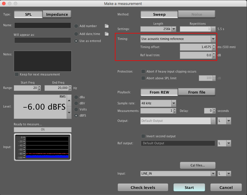

Я настраивал rew по инструктажу в ютубе…. Мне б пальцем ткнуть на какую кнопку и что поставить..
У меня совсем нет таких вкладок, может версия старая..
Ладно.. поищу погуглю

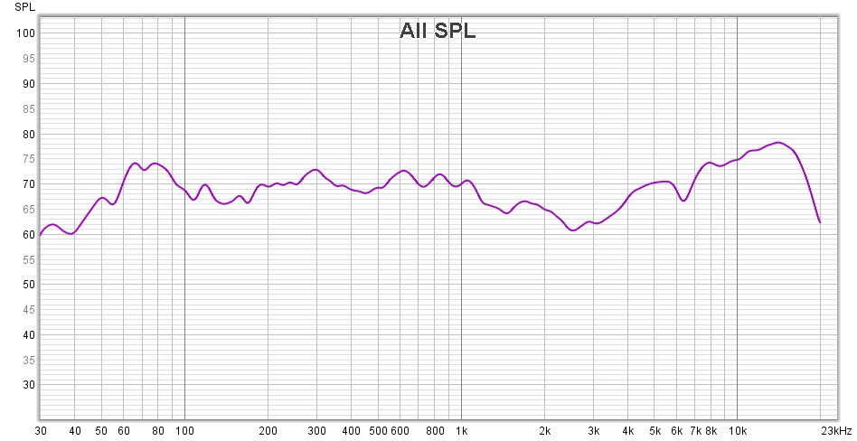

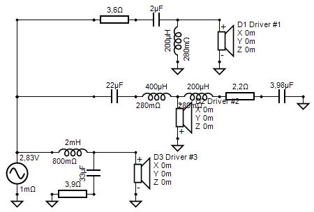

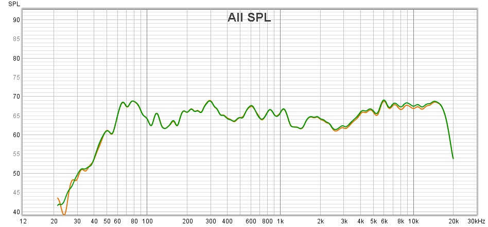

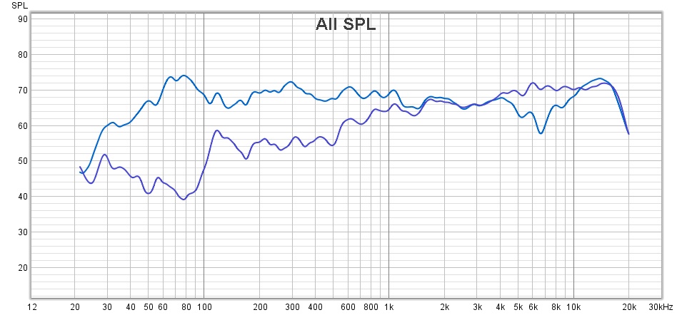

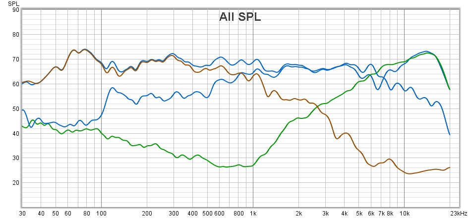

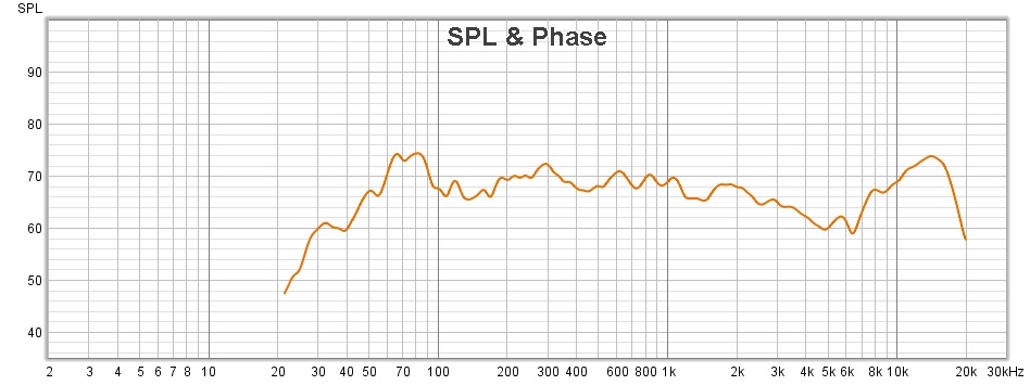

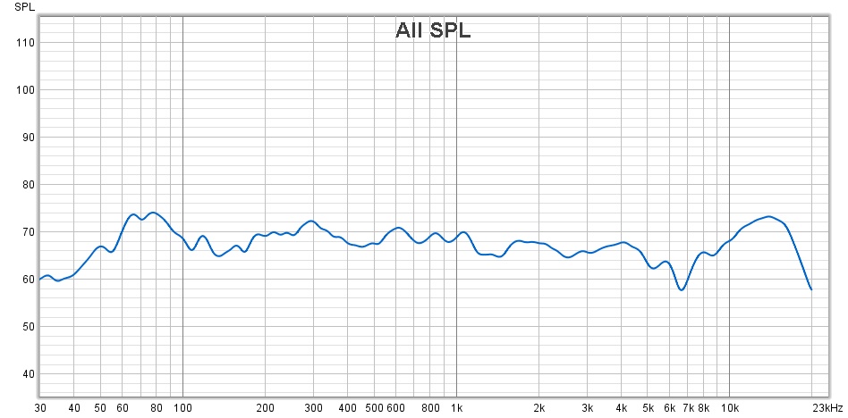

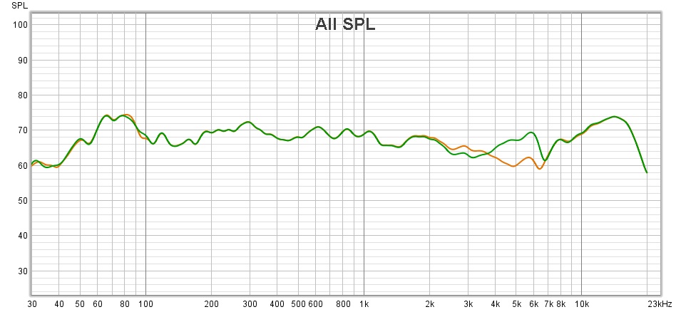

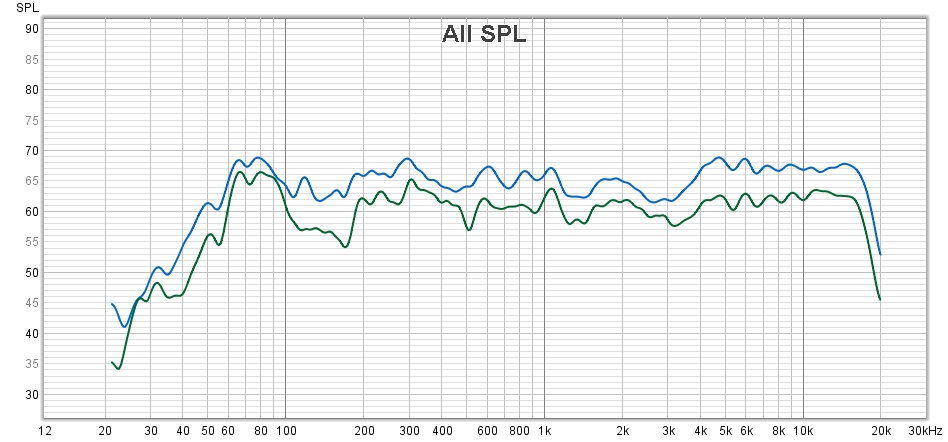

результат замены катушки нч 2 мГн 0,8 Ом и включение сч паралельным фильтром
5,500
3,937
158

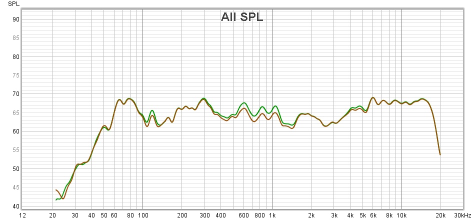

... И уровень НЧ уменьшился на несколько дБ? Что-то с измерениями. Кстати, какие условия данного измерения? Совпадают с предыдущими?
Перепад 300-450 Гц прослеживается у НЧ динамика. Вероятно, это комнатное. Измените расположение АС относительно отражающих поверхностей, измерьте на разложенном диване и т. д. На крайняк снимите АЧХ НЧ с 10 см на предмет посмотреть протяжённость зоны поршневой работы НЧ.
Последняя АЧХ мне кажется более адекватной по соотношению уровней НЧ/всё остальное. Первая снята как бы с включенным подъёмом НЧ в темброблоке.
Николай...сегодня буду REW переустонавливать на свежую версию, поменяю усилитель... все проблемы даёт тракт ...я это вычислил...
в общем надо работать... напишу, покажу...как готово бу..

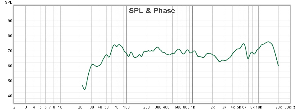

Никак не могу понять, что за взбрык 55-100 Гц?
Комната? Горбыль на резонансе?
Вячеслав,
И попрошу Вас сделать ещё несколько замеров на малом волюмэ
И на диванчике подвигайте ящик.

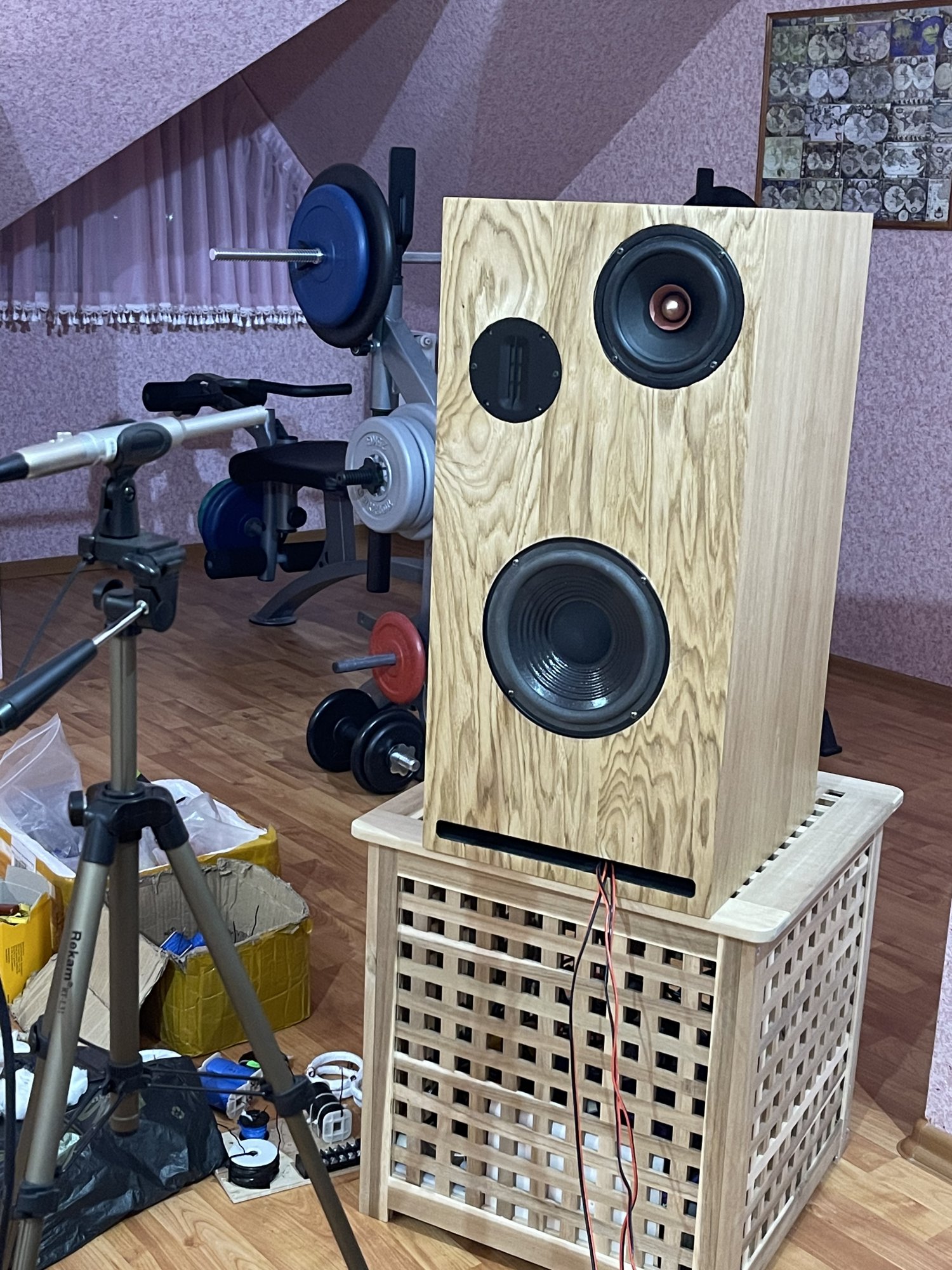

у меня мансардный этаж 80 м2
я там аудиофилю...
так что комната и с эхом и с горбами...и потолки разной и сложной формы так как дом такой))
как раз сегодня высвободился усилитель... переустановлю прогу... и начнём с начала.. согласно ваших и Николая советов и замечаний...
Да...СЧ динами я то же заменю.. он на днях приедет
Вот и мне подумалось, что в таком свободном от мелкобуржуазного барахла помещении поселится эхо.
Опять балкончик на передний фасад. Ни в трусах посидеть, ни столик накрыть.

REW v5.20.4
Tools
IR windows
Вот старенькое измерение в стандартном окне и подрезанном окне, видно метки на верху. Головка от "Русаудио" Р130ш-15-4 на 90 см с колпаком с ватой в корпусе 25ас309.

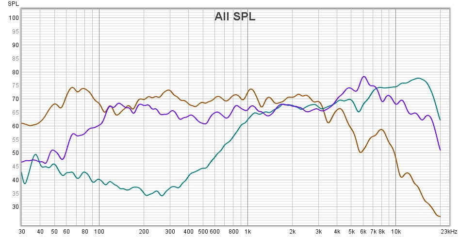

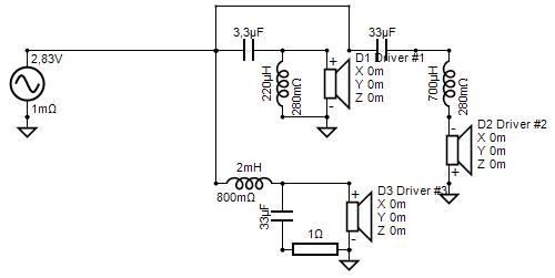

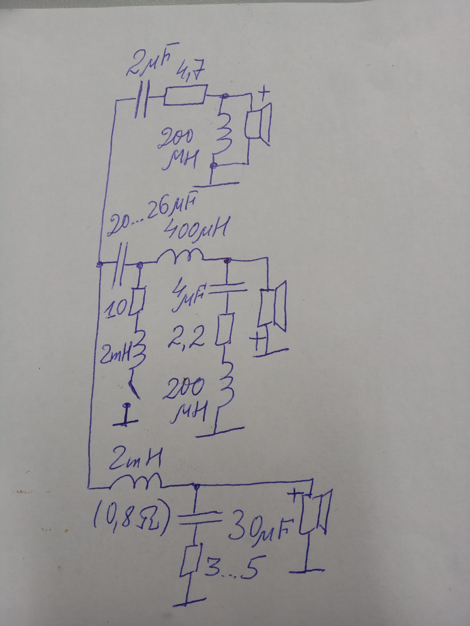

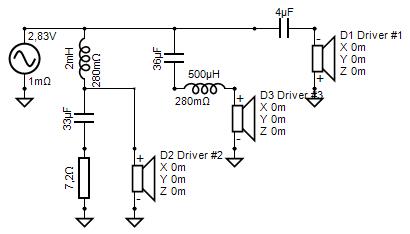

я по вч хотел предложить опробовать первый порядок... и полярность включения....
но попробую всё как будет возможность снимать ачх... ждём настройки тракта... скачал на 32 битную винду REW

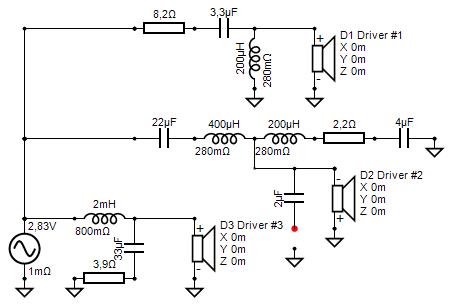

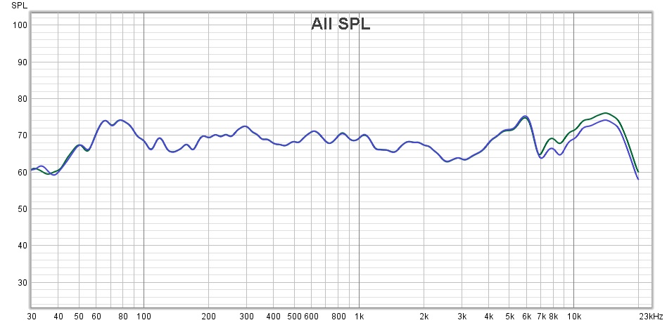

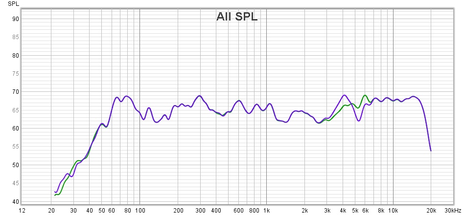

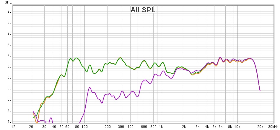

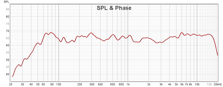

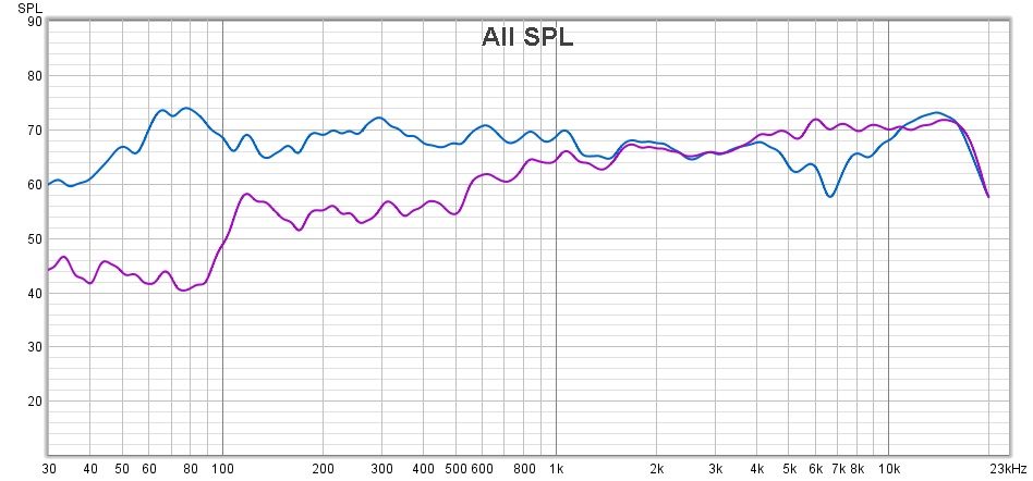

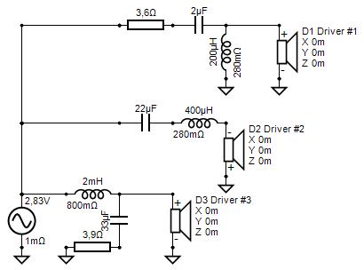

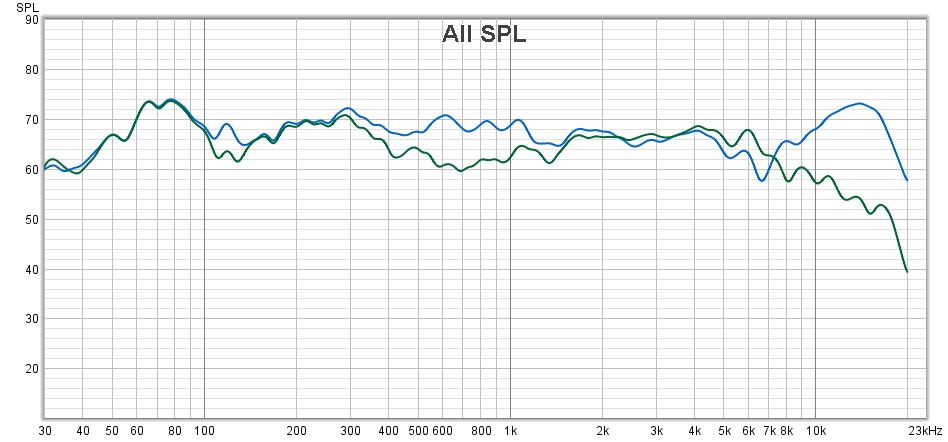

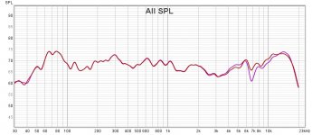

установил прогу.. откалибровал звуковую карту, новый усилок.. 50 см вч-сч в промежутке по оси.. без фильтра снятие ачх всех динамиков
имеем
восстановил последовательный фильтр

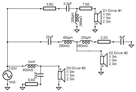

схема Николая без режекторного фильтра по СЧ

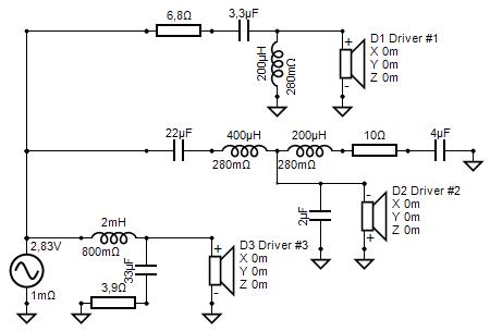

ачх
увеличил вч 3,6 до 6,8 Ом
с режектором

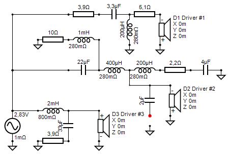

в режекторе 2,2 заменил на 10 Ом
добавил кондюк
вроде так хорошее

Спокуха, селяне, земля будет ваша! Сравните АЧХ последовательного и параллельного. Всё токмо начинается.

Дай Вам Бог здоровья, вы прямо вылечили мои расстроенные чувства. Спешу сказать нямы и фуки. Сначала нямы. Сейчас отдачи динов соответствуют заявленным на своих рабочих полках - супер. НЧ валит до 3кГц - превосходно. Повторяемость результатов просто отменная - штатив и всё такое прочее. No pasaran!
Теперь фуки.
1. Мы не видим полосы по отдельности, а это очень важно. Поскольку не видим, Вы делаете серьёзную ошибку - выравниваете суммарную АЧХ ситуативно, не зная, за счёт чего. Например, 10 Ом в режекторе дали на глаз более ровную суммарную АЧХ. Но СЧ НЕ ДОЛЖЕН быть главным на пике 6 кГц (он там звенит), здесь должен рулить ВЧ. Почему дыра на 4...7 кГц - второй вопрос, ответить на который можно будет... увидев полосы по отдельности. Обратите внимание, что режектор с 2,2 Ома поднимает уровень 3 кГц на пару дБ, а ведь это не смогут сделать ни ВЧ, ни, тем более, НЧ.
2. Таки заткните ФИ, а то смущает _da
3. Ваши СЧ и ВЧ очень направленны, возможно, 50 см для них мало. Забив на точность на НЧ (сузив временнОе окно, умеете?), Вы сможете с 1 метра несколько точнее увидеть результат выше 1 кГц, где и разыгрываются основные перипетии.
По фукам ФсЁ. Теперь по делу. Для доводки системы до толку необходимо знать, с какого расстояния и по какой оси Вы предполагаете слушать АС. Полагаю, это: по оси точно посередине между центрами СЧ и ВЧ динамиков в обеих плоскостях, не ближе 2,5 метра. Если так, то точка для измерений верхнего стыка - 1 метр от панели, по этой же оси. Имейте в виду, что с 50 см по этой оси Вы получили не совсем верный результат по суммарной АЧХ на нижнем стыке, а также заниженный на 1,5 дБ уровень от НЧ динамика - он физически дальше (не за 50 см) и под диким углом. Фактически нижний стык может быть лучше. Его (с Вашего согласия) бум доводить ПОСЛЕ верхнего, как более проблемного, с той же точки, с 1 метра, с отключенной ВЧ полосой.
Смотрите, ВЧ тянет до 1,7 кГц. Грех будет не попробовать его с частотой раздела 4 кГц (сейчас зона стыка широкая, и там - бардак, пока что. Кроме того, чем ниже частота раздела, тем шире диаграмма направленности). НЧ можно пробовать отпускать плавнЕе и выше - увеличивая резистор в ФНЧ (только потом, для нижнего стыка), может выровнять СЧ и/или улучшить слитность.
Сейчас я попросил бы Вас снять 5 АЧХ для схемы с режектором с 2,2 Ома: НЧ соло, СЧ соло, ВЧ соло, суммарная (ВЧ в противофазе к СЧ), суммарная (ВЧ в фазе к СЧ). 2мкФ в параллель СЧ во избежание путаницы пока уберите.

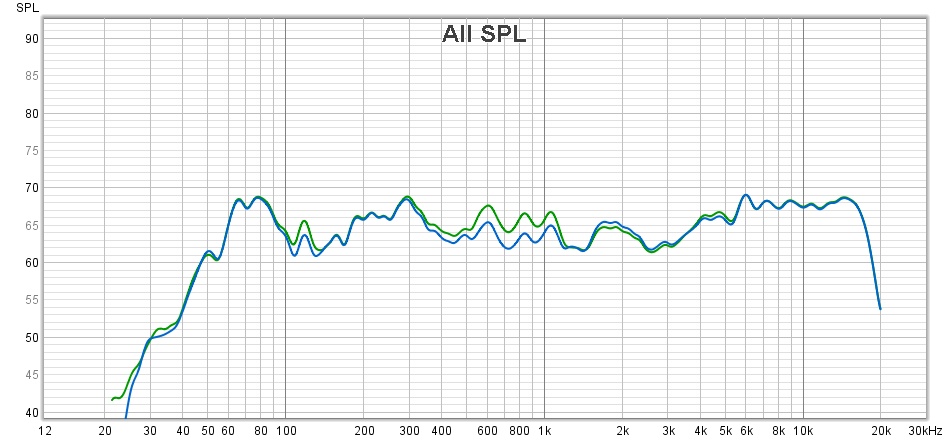

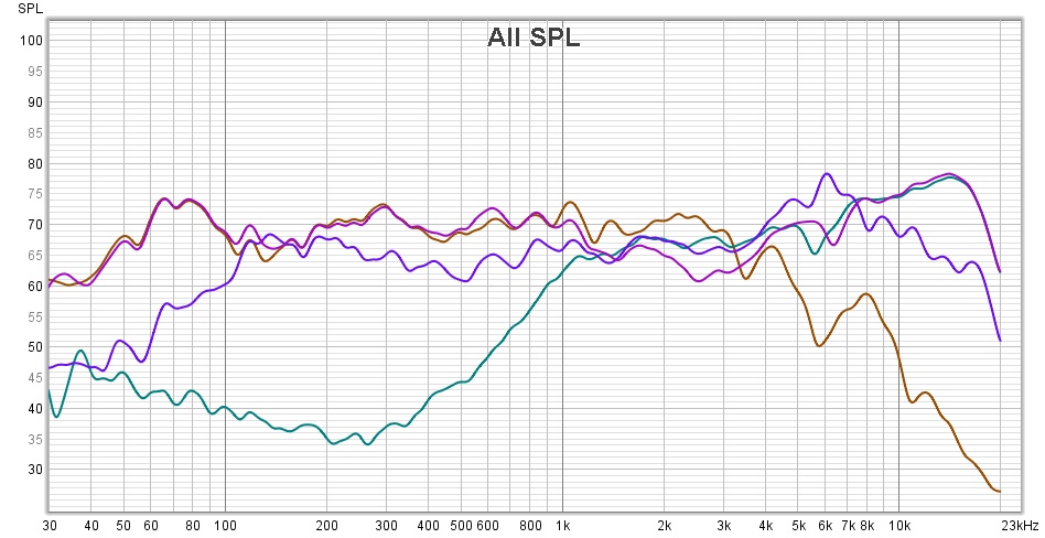

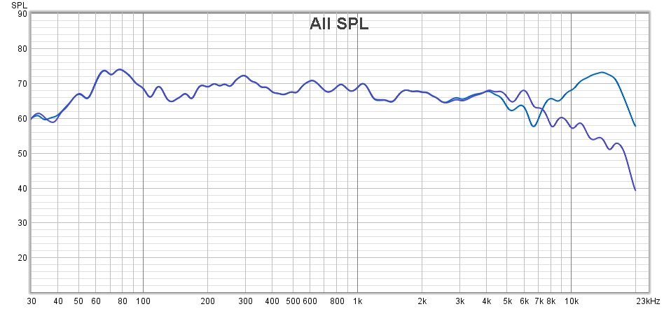

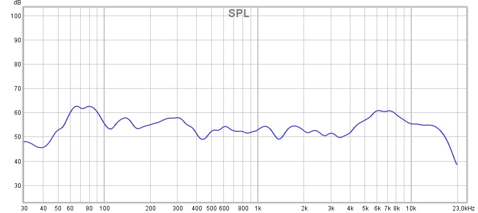

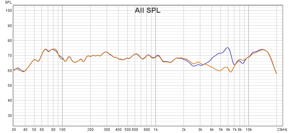

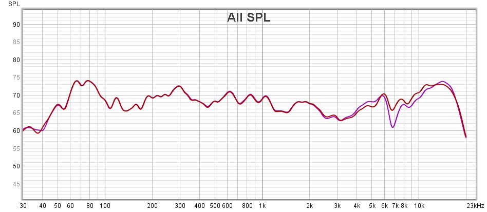

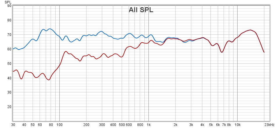

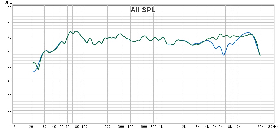

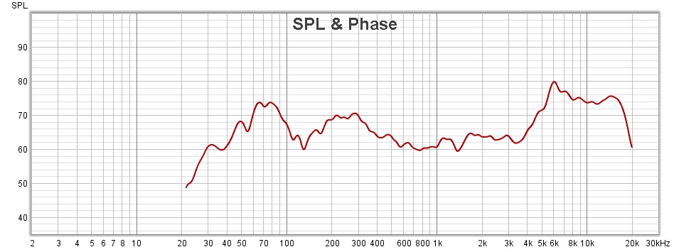

Доброе утро Николай...специально перед работой поднялся что бы подготовить материал
Вернул как просили схему
имеем ачх
тепрь соло
пары нч и сч
меняю полярность сч
возвращаю сч к схеме и связка сч и вч
меняю полярность вч
ну вот пока всё
да..ещё один грфик.. вч и сч но полярность сч уже сменил.. хотя я вижу что с последним измерением совпадает

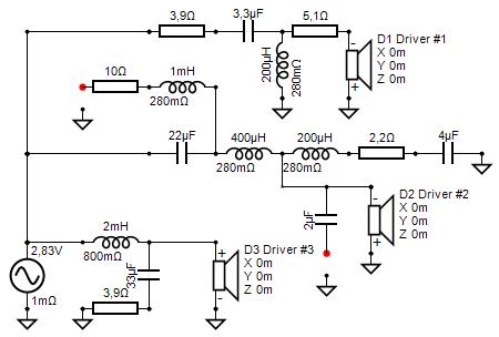

и на закуску...схема
и график стал зеленый
Да, забыл рассказать причины таких измерений в начале...у меня следели калибровки тракта...
вчерась я поставил новый усилитель, другой цап, откалбровал новую прогу REW, приколол колибровочный файл микрофона... и всё запело
Спасибо! Сделали ещё один мой день.
Больше сих двух не требовалось! Остальные - для себя +like
надо найти нужного периметра синтипон....пока в поисках..
Пока что любой, достаточно дохлый, только чтобы сбить горб 60...90 Гц. Кстати, поскольку НЧ работает высоко, внутрь посерёдке требуется приличная "колбаса" из ваты/синтипона. Она тоже съест 1 дБ.
Теперь по делу.
1. В качестве замечания. Посмотрите на АЧХ ВЧ соло. Видите задир уровня в сторону НЧ? Это помехи. Для НЧ полосы соотношение сигнал/шум на частоте 40 Гц всего 15дБ, ниже молчу. Думаю, у Вас низкий уровень сигнала. Но на скорость полёта это не влияет!
2. ВЧ-шник супер. Если он ещё и тянет те частоты, что мы на него подали, то и подавно. Оставьте его одного и послушайте музыку ГРОМКО (НО НЕ СПАЛИТЕ) на предмет отсутствия искажений на СЧ из-за ограничения по амплитуде. Или Вы будете слушать 2*2 Вт? тогда не делайте.
3. СЧ-шник показал зуб 120 Гц, как и обязан был. Видите цепочку с выключателем на моей схеме? А почему не спрашиваете? ;) Задействуйте. Так как там резистор много Ом, то провод хоть 0,5 , хоть 0,4 сгодится! На всякий намотайте 2+1+1 мГн, с отводом. Цепочка удушит зуб и обещает поднять уровень 1,5 кГц на 2 дБ, а нам нужно.
4. Уменьшайте номинал резистора в режекторе, пока 6 кГц не станет полностью монотонными. Если провалится 5 кГц, уменьшайте 4 мкФ (или 200 мкГн), настройка неточна.
5. ФНЧ ПОКА не трогаем.
6. ВЧ полоса ничего не добавила от 2,5 до 4 кГц, а должна бы. Вероятно, слишком мягкий ФВЧ. Попробуйте разделить 8 Ом на два резистора. Один остаётся перед фильтром, второй ставьте непосредственно перед динамиком. Попробуйте 4 перед+5 после. АЧХ будет более прямоугольной. НЧ на время сведения верхнего стыка выключайте! Если сия мера ухудшит суммарную АЧХ, значит, в синфазном включении лучше не получится, разве что увеличить номинал 200 мкГн на землю, но см. п. 2.
Кстати, частота раздела чичас 6,5 кГц, но зато стык вышел загляденье. Хотелось бы ниже, но, наверное, придётся вернуться к противофазному включению, вся схема поменяется. Ежли захотите, сделаем одну АС с таким разделом, а другую - с более низким, и на слух сравните.
7. Выше 11 кГц ВЧ и СЧ побили горшки, Несильно, но смущает. Причина - в глубине расположения СЧ относительно ВЧ. Если есть возможность, подложите под СЧ шайбу в 3...5 мм, снимите три АЧХ.
засунул вату в фазик...оранжевый график
внеё скорекцию в вч звене по схеме
иеем зелёный график
без НЧ
в режекторе 2,2 заменил на перемычку
с катушой на массу в сч пока не получается..нет подходящей.. на 1 мГн нашёл.. попробую \ схема текущая
не значительно, но просели средние, коричневы график
10 Ом заменил на 3,9 Ом
синий результат

засунул вату в фазик... оранжевый график внёс коррекцию в вч звене по схеме

Обратите внимание, что НЧ мешает на 3 кГц. Я так понимаю, что снимаете по-прежнему с 50 см, или как? С бОльшего расстояния НЧ может перестать мешать, но лучше таки пробовать увеличивать резистор в ФНЧ - меньше заворачивать фазу. Вдруг поможет.
Жёстко Вы его! Получена ценная информация - Ваш режектор настроен не на 6 кГц. Смотреть и настраивать Их Сиятельство Ре надобно исключительно соло, здесь ВЧ полоса смазала результат. Сидением чую, что индуктометр Ваш врёт в сторону +. Должна выйти монотонно спадающая АЧХ на участке 4...7 кГц у СЧ соло. Сначала без резистора выйдите на 6 кГц, потом подберите резюк.
с катушой на массу в сч пока не получается... нет подходящей.. на 1 мГн нашёл.. попробую \ схема текущая
не значительно, но просели средние, коричневый график
Результат отрицательный.
синий результат
Лишь бы не Вы _hm_
Не то. Видите, 2 кГц подтянулись, а 1,5 - нет. Катушка мала.
после обеда попробую нч резистор
да,50 см но увеличил громкость как просили
тестер да, не идеально...но близко
отключу вч и нч и посмотрим...катушка ли, кондер.. сдвинем
ждите картинки.. ближе к 4 часам..

Вносим изменения в схему. Резистор в ФНЧ 6 Ом, резисторы в ФВЧ 3 и 8 Ом. Ищите 2...3...4 мГн
fvvn
4 Окт 2021
1,031
894
44
Вячеслав
имеем с этими данными
катушки проблема... нашел на 3,9 мГн
пока режетор соло сч
режектор уменьшаю с 4 мкФ до 3,3
конденсатор в режекторе 5,3 мкФ
возвращаю вч и нч
зеленая 3,3 мкФ, синяя 5,3 мкФ
решил с дистанцией померить
синяя 50 см
зеленая 100 см
вынул вату для понимания из фазика
поставил пару теков электропопа...мне нравится... по моему мнению уже хорошо
