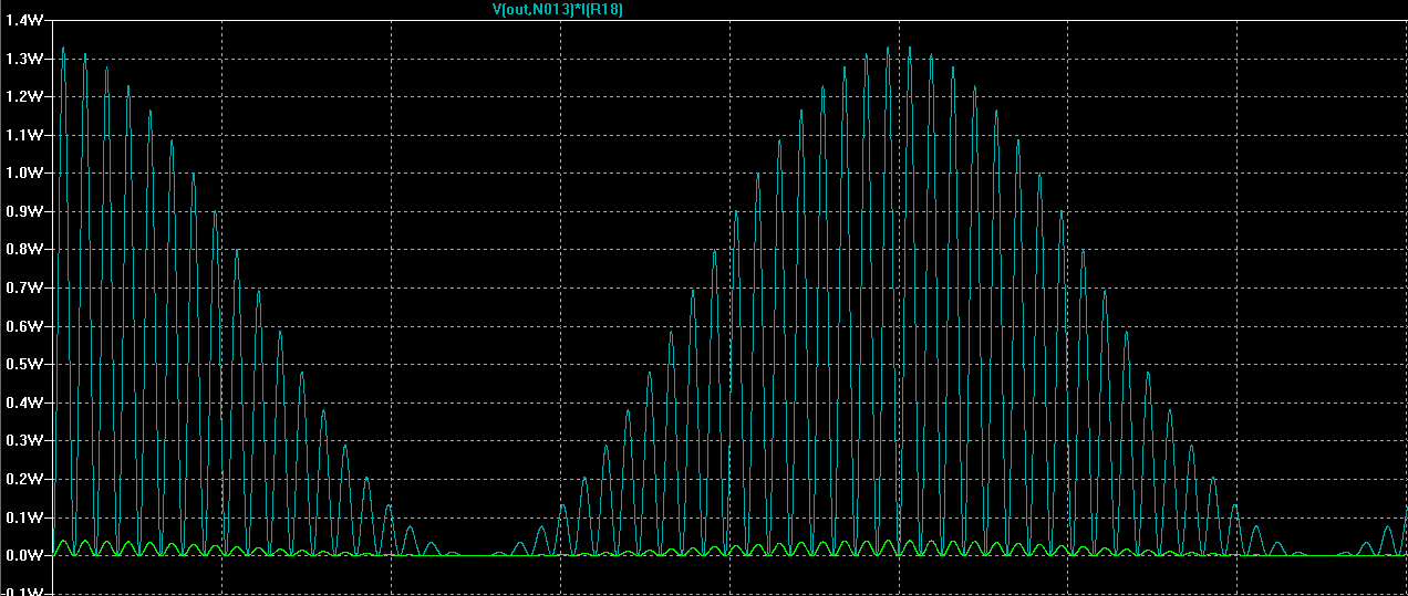

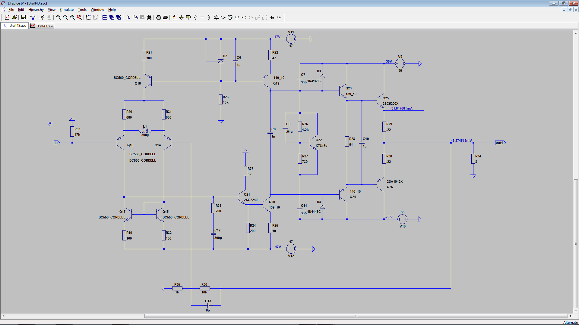

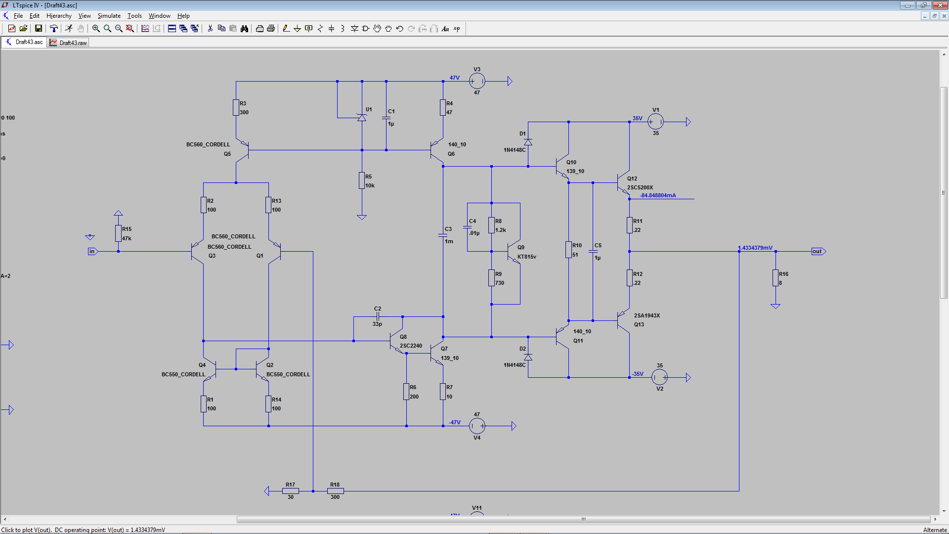

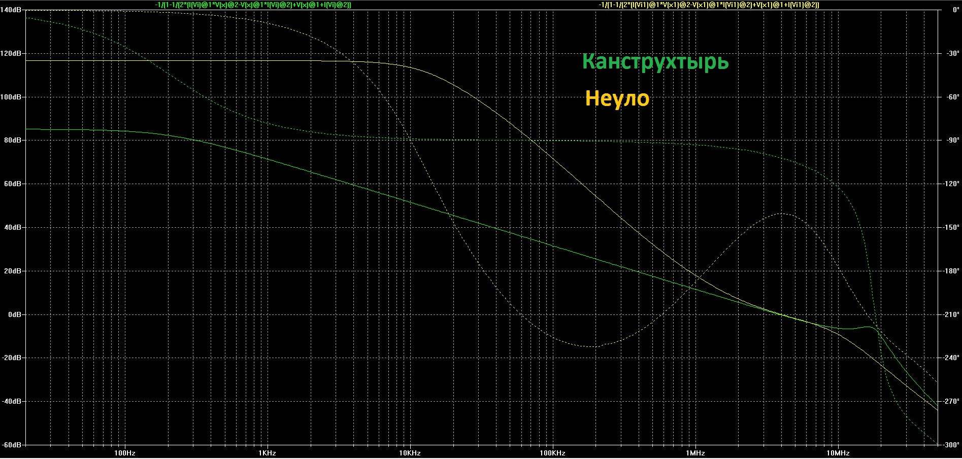

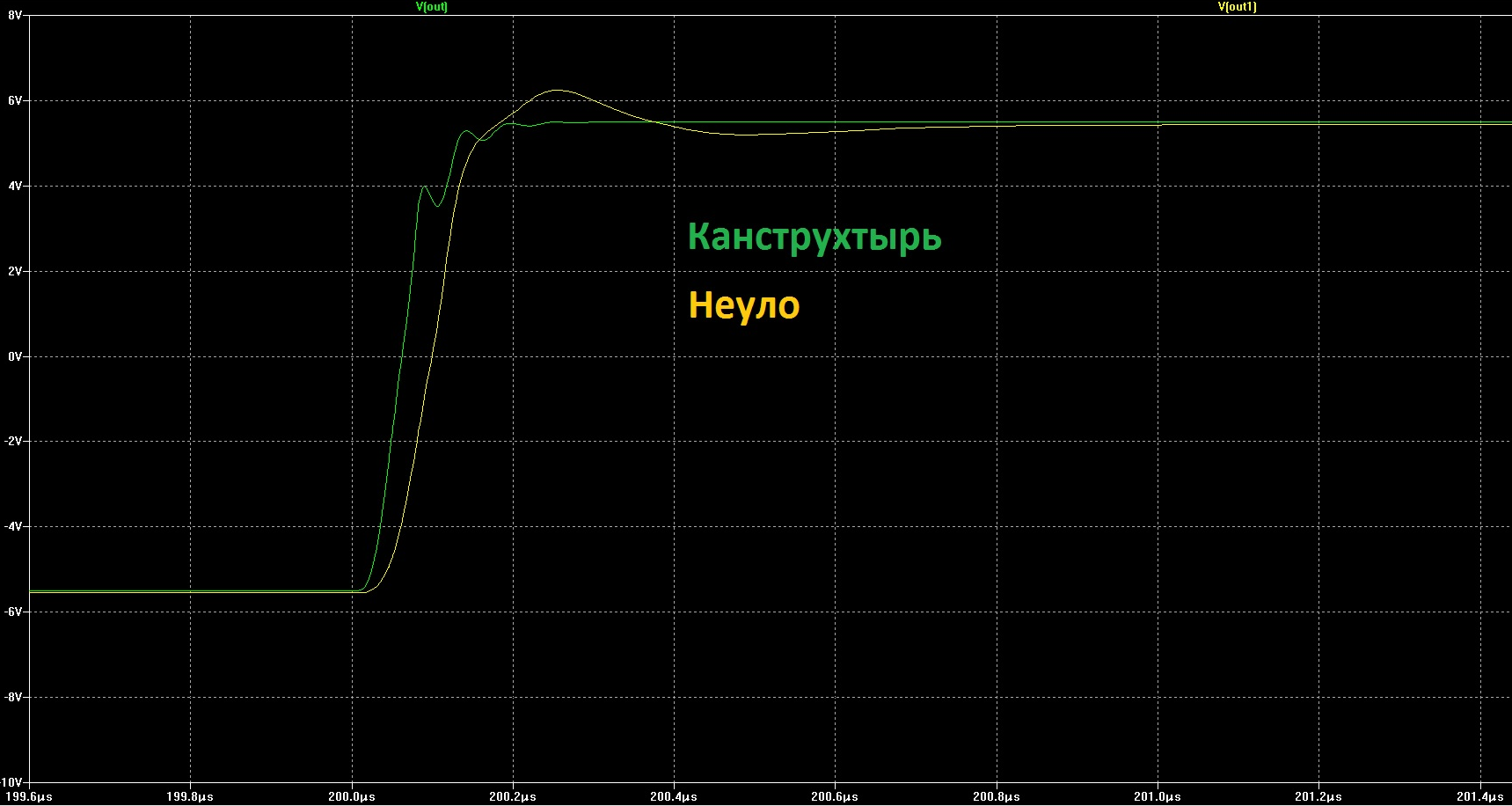

1) зачем четыре одинаковых источника питания? Делаешь двухэтажное- так и делай. Поправил, слаботочные теперь по 47 вольт.
2) замечательные резисторы в ООС 300/30 ом. Попытка сделать тосник из того чего нахрен не нужно. Что у нас из этого получается? График мощности рассеиваемой на резисторе 300ом и 10к, на которые я в своём варианте их поменял:
Для какой такой цели рассеивать почти полтора ватта вникуда я не знаю.
Меандр 20кГц
Видно что "задержка" несколько меньше(нет конденсатора шунтирующего резистор ООС) однако форма меандра просто дерьмовая на редкость. И это лишь 20кГц а не 1МГц, надеюсь конструхтырю не надо объяснять?

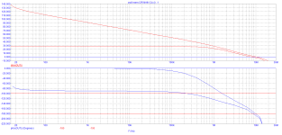

Посмотрим глубину ООС.
Тут просто пипец. Разница даже на низких частотах. Почему?
1) УН преобразован из кривого "дарлингтона" в комбинацию ОК-ОЭ, у неё и вх сопротивление выше и усиление тоже.
2) катушка, ещё +10дБ на НЧ.

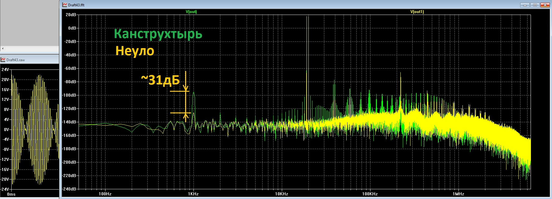

Чтобы понять что это даст глянем ИМД

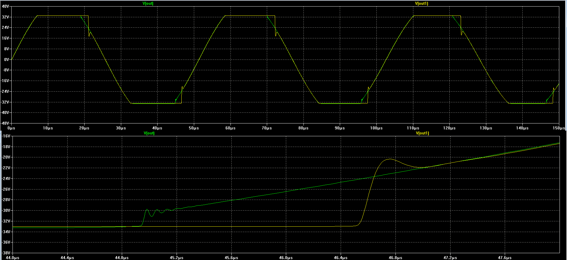

Ну и клип сравним:
Видно что у "моего" варианта из за выросшего петлевого усиления появились задиры, надо принять некие меры, но раз у нас всё в теории то так и оставим, только приблизим график и увидим что "зелёный Канструхтырь" в клипе тоже не идеален и "звенит".
  • Draft43.asc
    17.7 KB · Просмотры: 62

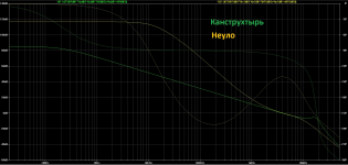

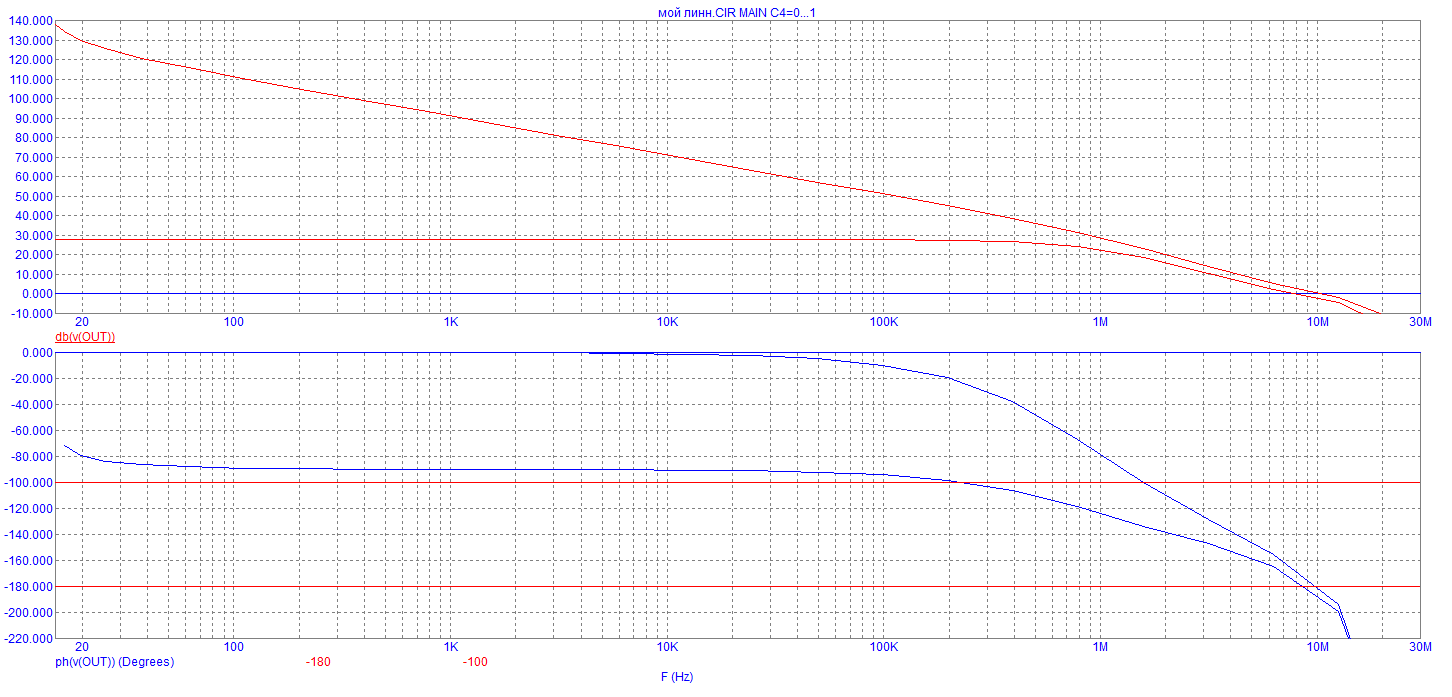

Фаза аналогичного усю Конструктора .Как видно поведение уся весьма показательно. Только не решил,что дает такая фазовая характеристика в цепи Общей оос.
Зачем "аналогичный"? Вот оригинальный. Такая фазовая характеристика даёт запас по фазе более 80 градусов. Обратите внимание, что диаграммы Боде сняты в точке F - устойчивость системы по-правильному нужно исследовать не на частоте единичного усиления, а на частоте нулевой глубины ООС. При Ку=1 эти частоты совпадают, при Ку>1 - нет. Т.е, это график не петлевого усиления, а глубины ООС.
ЗЫ. Кроме того, монотонность ФЧХ = ровная ПХ. Между этими категориями связь жёсткая и неразрывная.

Я показал фазовую характеристику в цепи ооос . А не устойсивость. Запас на 0дб 180-129гр = 50гр .

Офигенно ровная ПХ со звоном на склонах и углах меандра. Прям мечта.

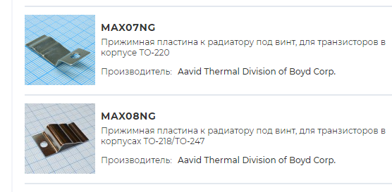

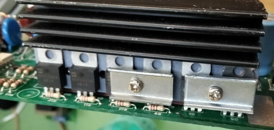

Уважаемые, подскажите, где можно прикупить десяток пружин на ТО-220? Не по цене чугунного моста, желательно.
Никитич
28 Ноя 2019
796
507
65
AL
Можно дополнительно основным винтам поставить планку для пары транзисторов, типа того.

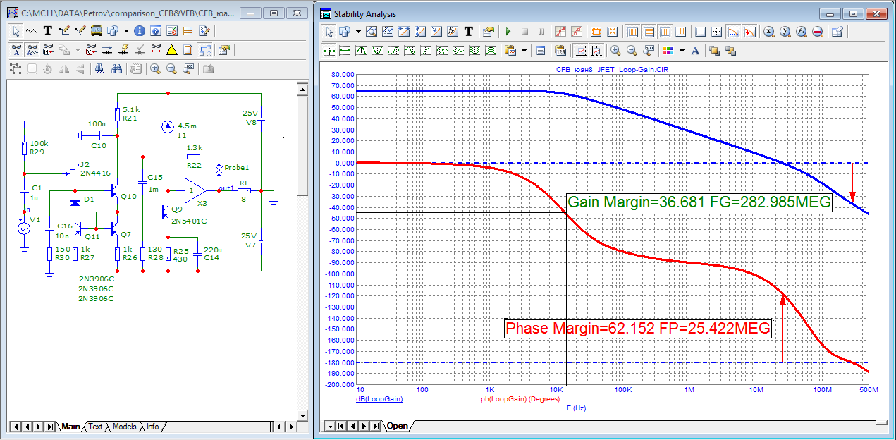

17 Июл 2022
3,250
682
59
Только внутри петли ослабление 11 раз - 20.8 дБ. Вы это учли?
Пожалуйста, ознакомьтесь этими понятиями:
  1. коэффициент усиления с разомкнутой петлёй (К.У.хх)
  2. коэффициент усиления с замкнутой петлёй (К.У.ос)
  3. петлевое усиление (П.У.)

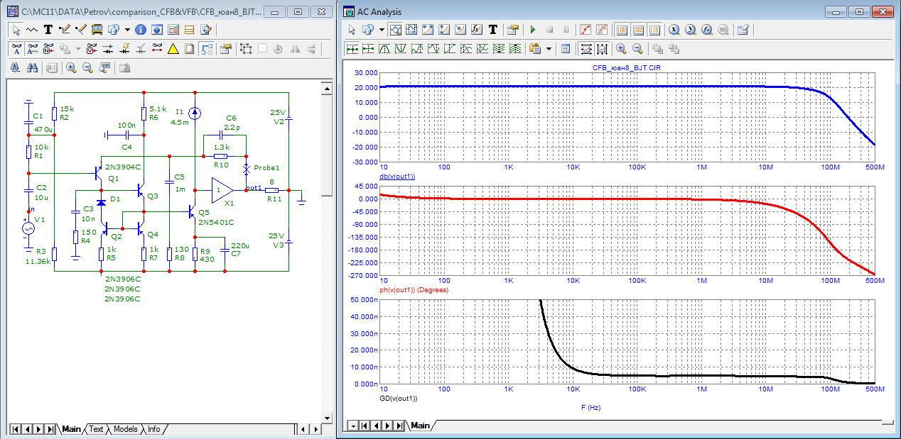

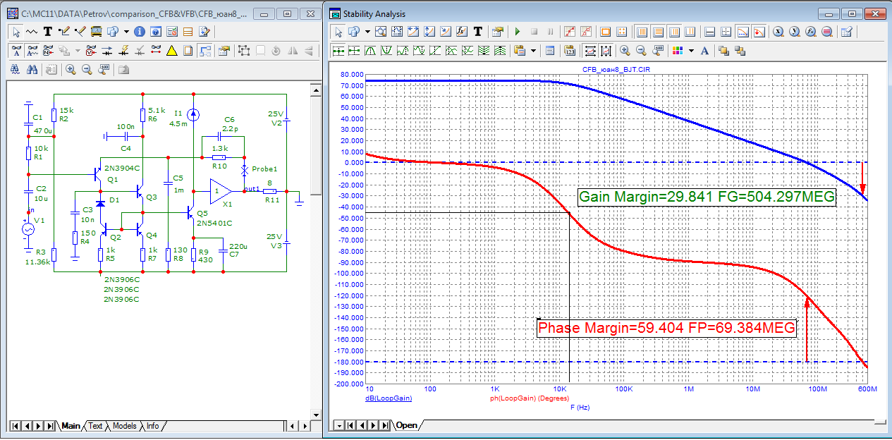

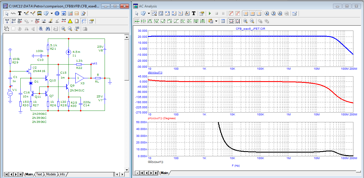

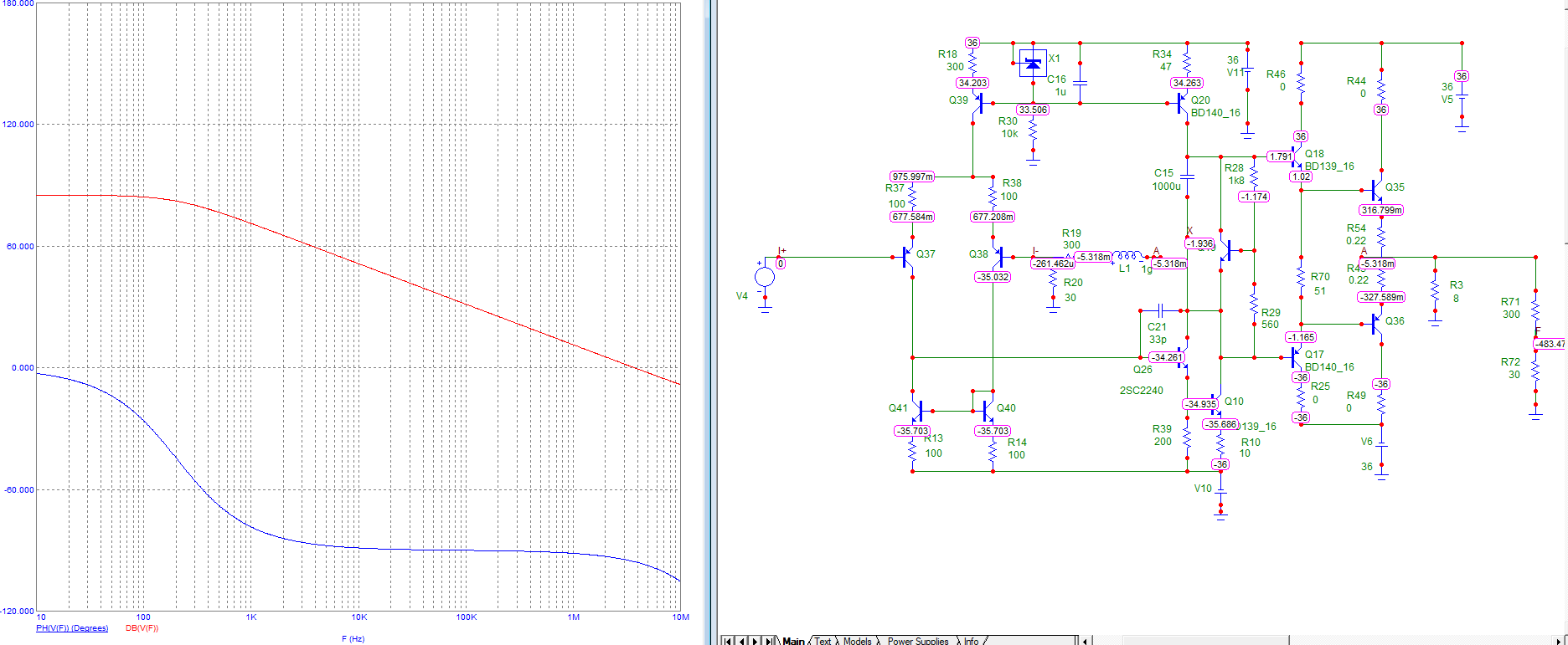

вот такой с полевиком,можете сравнить с таким же на биполяре,только схему не меняйте ,все элементы как тут включая кондер 0,1мкф на коллекторе повторителя
с биполяром петлевое на 10 дБ выше, остальные параметры с идеальным ВК примерно одинаковые, ГВЗ менее 10 нс (в соотвествии с критерием Хафлера)
поставь не идеальный а обычный вк и ничего не меняя подай меандр 20кгц. поглядим как оно. может ты гениально озарился , а может так же гениально обо@рался. 50/50.
У дедов на рынке, или у скупщиков БРЭА. Стоят на платах совковых теликов.
Если будете ставить планку - подпружиньте гроверами.
Нужен именно пружинный поджим транзисторов к радиатору.
Там же на Али, на странице где недавно советовали керамические прокладки, выскочила рекламка

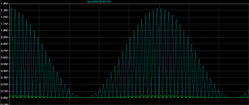

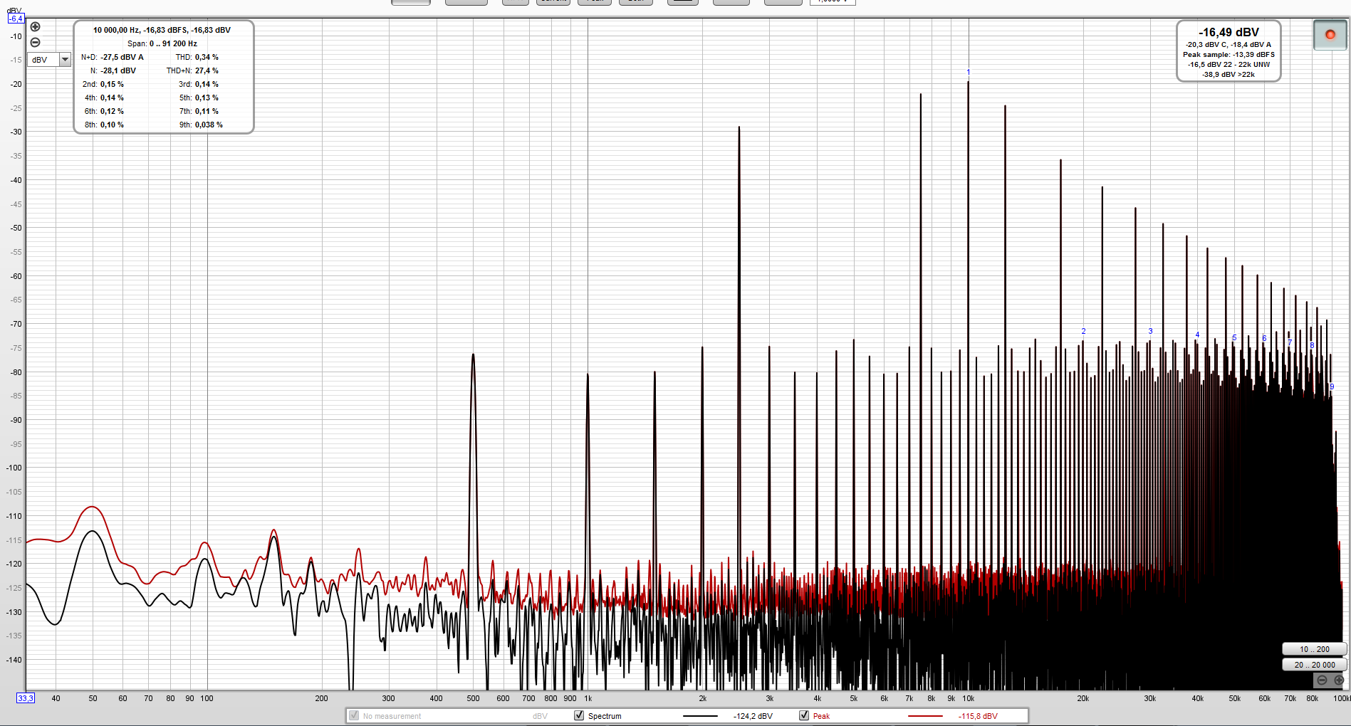

Специально для тебя, Петров, снял спектр бусура 10кГц. Синусоида говоришь? да неужели?) smile_1
