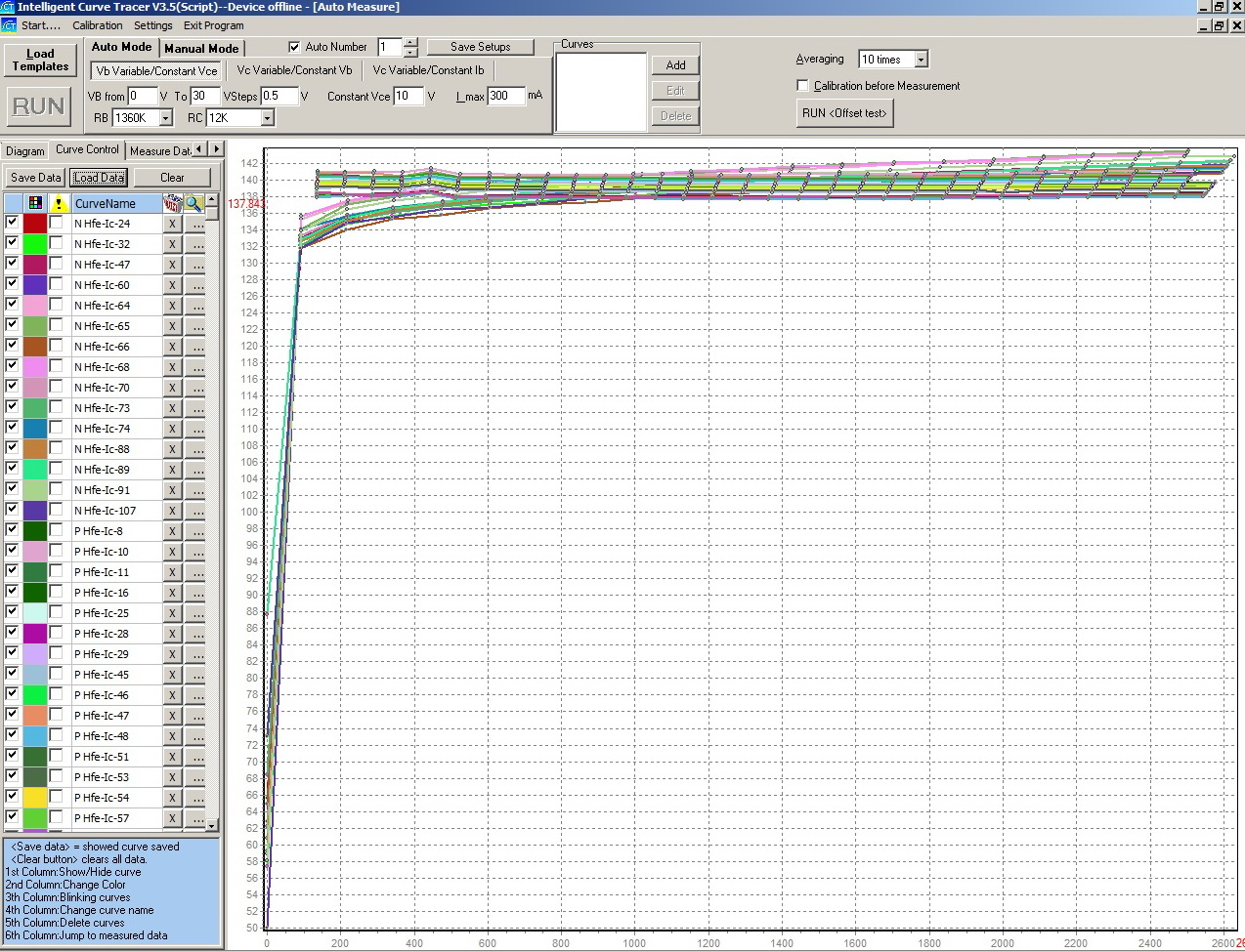

ТО-220 на китайском силиконе, очень хорошо прижатом, при 25 ваттах, нагревается до 110 градусов, радиатор с медной вставкой был 50 градусов. На слюде и хорошей пасте, до 90 градусов.
Ник и Тич
28 Ноя 2019
711
401
С даташитов гладко все, а как в реальности?
Может это по лучшему образцу из сотни, или вообще нарисовано.

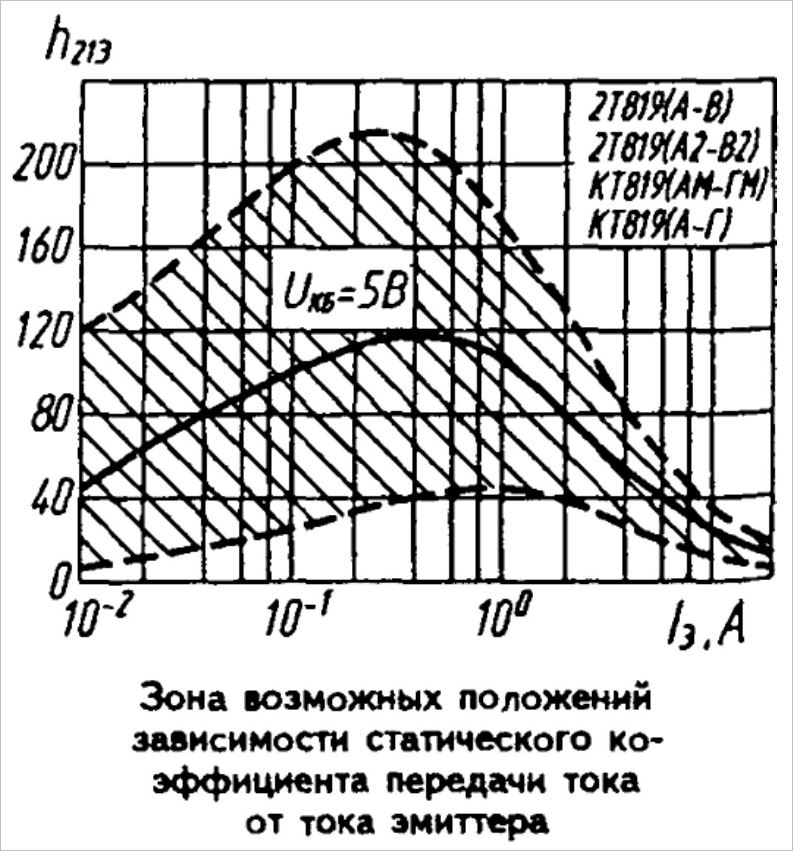

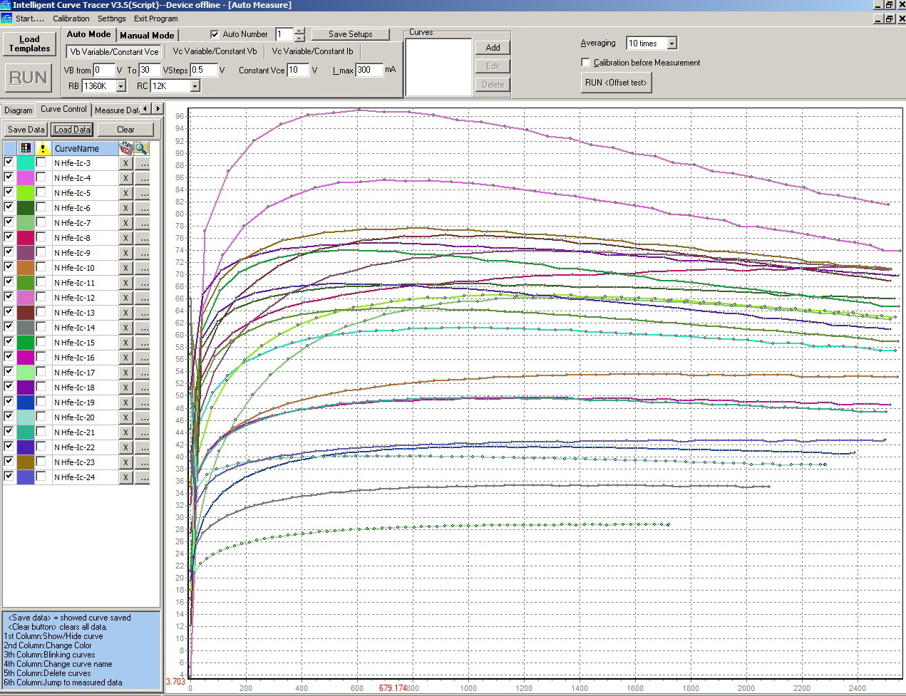

Китайскому интеллектуальному обозревателю кривых поверим? Показания не от 0 по причине плохого разрешения АЦП прибора.
И как контраст "Брянский Кремний" экспорт 2N3055 TO3 TSL = КТ819ГМ, техническая спецификация как бы и не врёт...

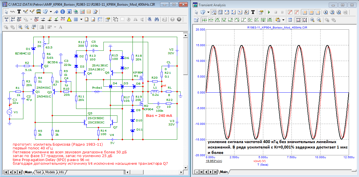

SemenS написал(а):
Некто А.Петров, которые многие ругает на всех форумах, предложил анализировать коэф. гармоник на ПЕРВОМ периоде!
Не помню уже, кто из Амелиных писал на их форуме, что КНИ некорректно считаются в микрокапе, если анализ идет на длительности менее 8 периодов сигнала. Точно такое было. Не знаю, как в других симах, но, думаю, там все аналогично.
вы пробовали измерять искажения первого периода встроенного генератора самой программы микрокапа? Если измеряли, то поделитесь результатом. Сколько надо получить нулей после запятой чтобы считать результат корректным? десять хватит?
Не корректно сравнивать LTspice и Микрокап. Разный уровень программ. Когда вышла 8ка Микрокап она вообще постоянный ток проводила трансформатором. Есно поправили потом, но сам факт. Микрокап для студентов и относительно простых расчетов. LTspice более продвинутая.
и чем же LTspise круче микрокапа? можем посоревноваться на конкретной модели усилителя. Ко мне на днях обратился друг и попросил проанализировать усилитель из Радио 1983-11. Представьте пожалуйста всесторонний анализ этой схемы с помощью крутого LTspice, используя его возможности по полной
NEULO
14 Июл 2019
3,062
1,501
90
Одинцово

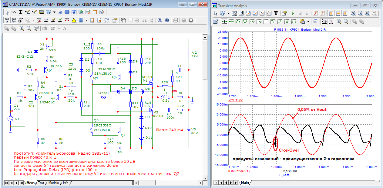

Во первых , не стоит набивать себе первые посты топыря пальцы.
Во вторых - это называется в приличном обществе "некропостинг".
В третьих, вы просили проанализировать, да нет проблем. Технически нет проблем проанализировать эту схему даже в уме.
Но , стимулятор так стимулятор.

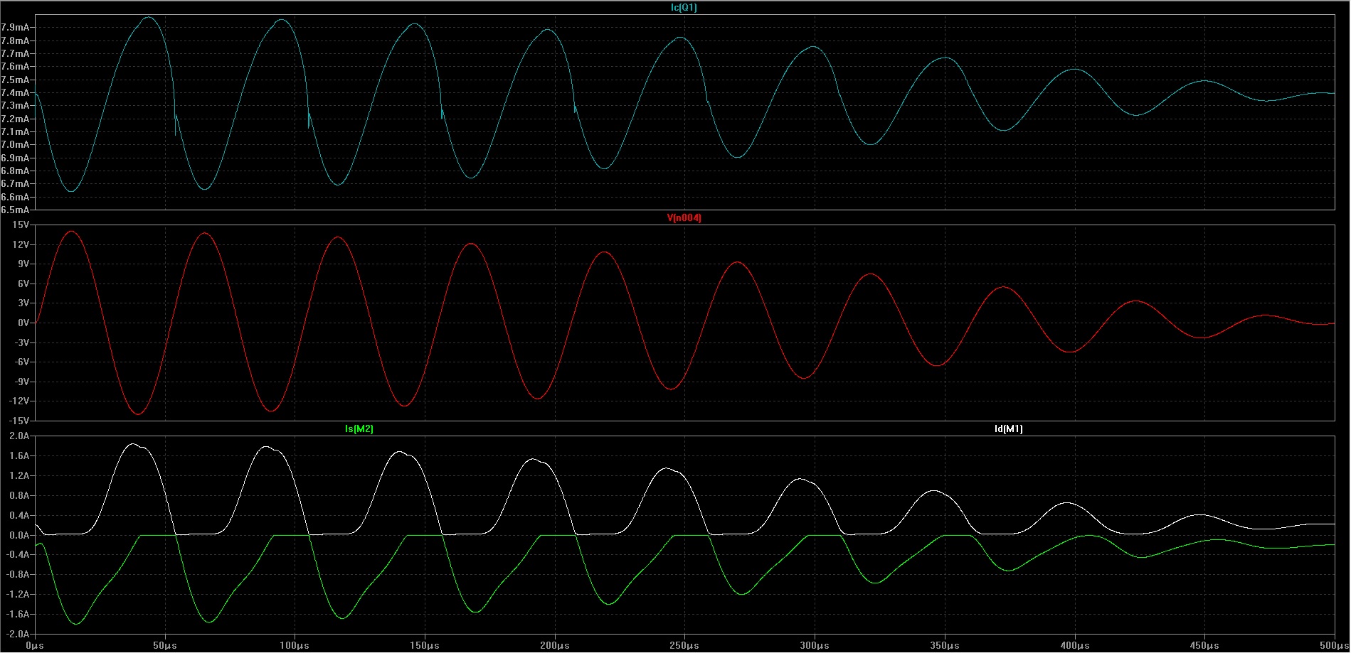

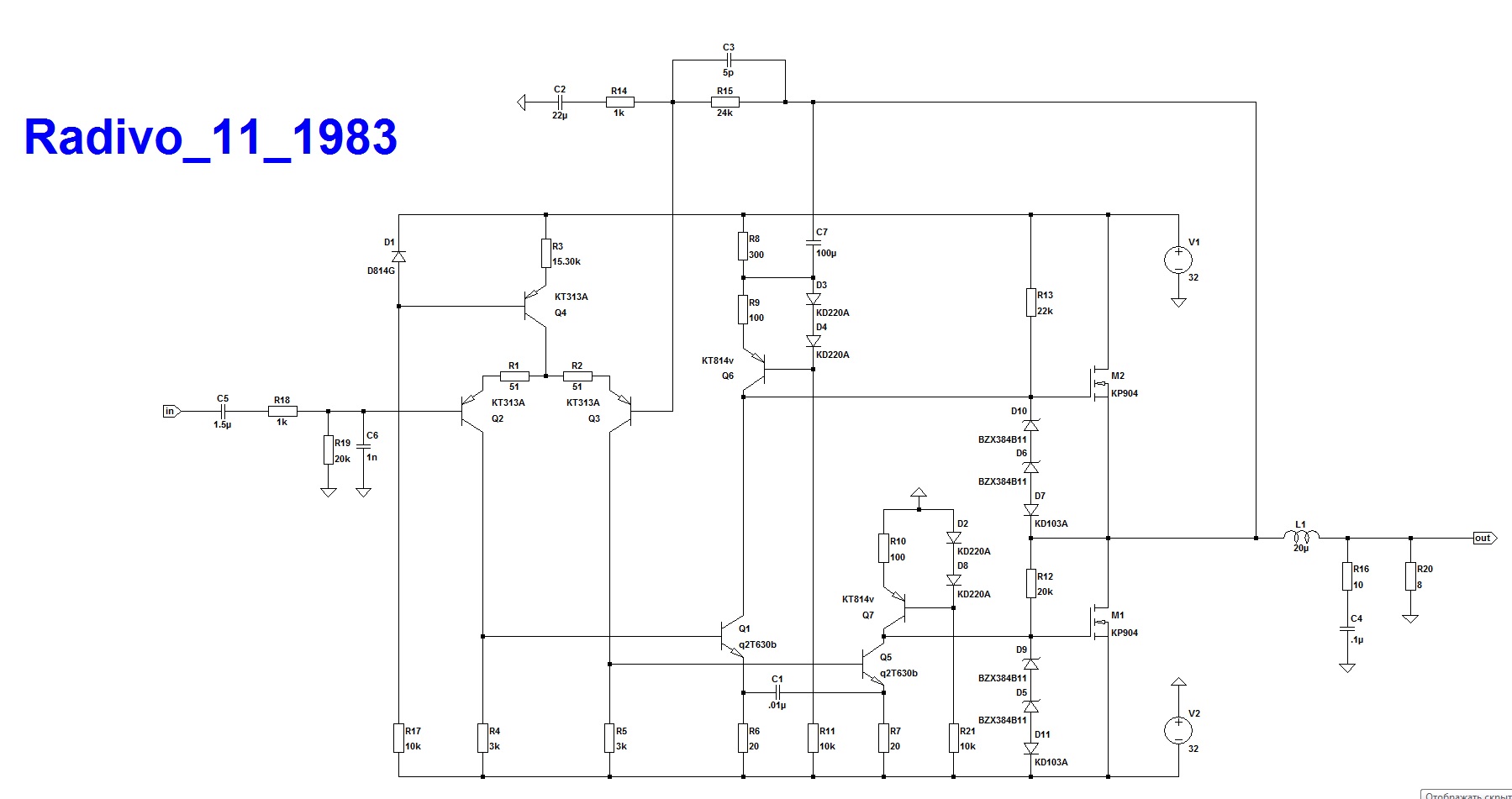

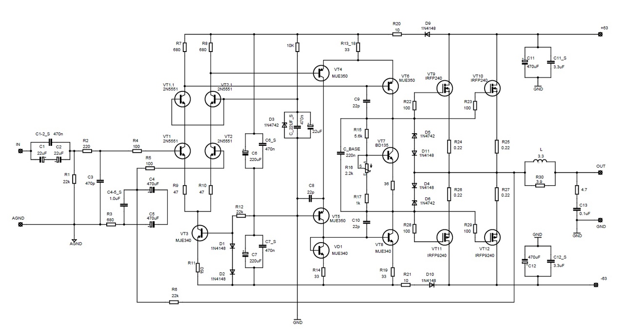

Схема в модели:

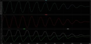

Подаём на вход модели смесь сигналов 19кгц+20кгц каждого по 0.3 вольта, для этого усилка это совсем не предельный режим.
Смотрим эпюры:
Что мы зрим? Верхняя осциллограмма- ток одного из транзисторов УН.
Средняя- выходное напряжение усилителя.
Нижняя- ток выходных транзисторов.
Так выглядят искажения типа "ступенька", даром что ток покоя совсем не нулевой выставлен. 207мА. Это оно самое- "транзисторный звук" в своём изначальном прочтении.
Знакомая картина обычных квазикомплементарных каскадов. На биполярах , без принятия специальных мер - картина точно такая же.
Искажения по ИМД получились в таком режиме около -70дБ, что для такого довольно непростого усилителя- многовато.
К тому же - низкое входное сопротивление выходной ступени(даром что там полевики) шунтирует УН и не даёт ему развить нормальное усиление. Замеры глубины ООС модели показывают лишь 40дБ, а не 60 как написано в статье.
Вердикт- помои на которые не стоит тратить время.
Дальше и мерить даже нечего, меандр , клип, какая нахрен разница если звук будет как у оцинкованного ведра катящегося по полу?
Лучше "Акулиничева" спаять, я так считаю, так и передайте своему другу, товарищ Петров.)
Модель прилагаю, можете глянуть.

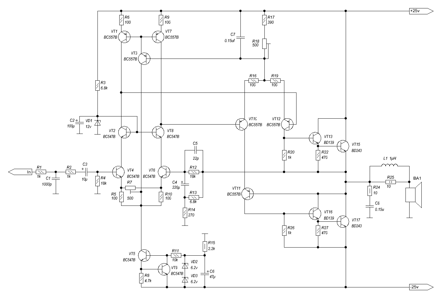

Схема в модели:

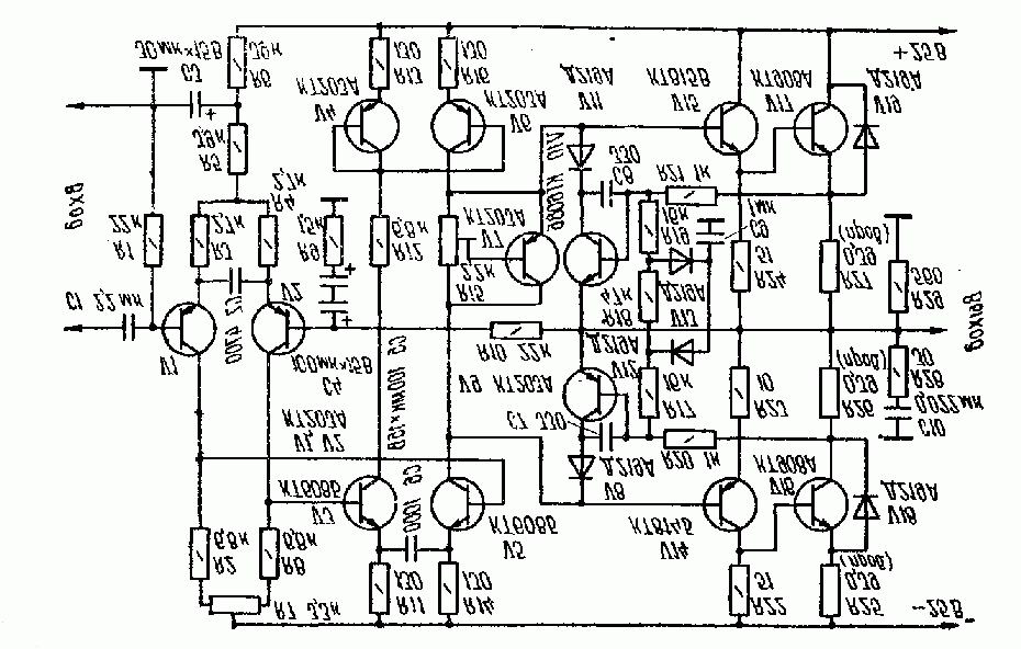

Схема кривая. Диффы стоят наизнанку - должно быть примерно так: (тут внизу хоть и p-канальные мосфеты - дела это не меняет). Я думаю, идея понятна. Ну и лучший вариант ВК на n-канальных транзисторах это всем известный ВК Никитина, но с управляемым ИТ...
    161.2 KB · Просмотры: 89
    28.7 KB · Просмотры: 99
NEULO
14 Июл 2019
3,062
1,501
90
Одинцово
Схема кривая. Диффы стоят наизнанку - должно быть примерно так: (тут внизу хоть и p-канальные мосфеты - дела это не меняет). Я думаю, идея понятна...
Я надеюсь ты не думаешь что это я её искривил? Мне тогда 10 лет всего было.)
Кстати ты зря в этой схеме про дифы во множественном числе, он там один стоит.
Вот типо такого:
Переверни картинку, называется.
Усилок Оталы модифицированный.
Ага, а V3 и V5 это два параллельных каскада с общим эмиттером нагруженных на токовое зеркало. Ну можно и так назвать...
Схема в модели:
Смотрим эпюры:
Что мы зрим?

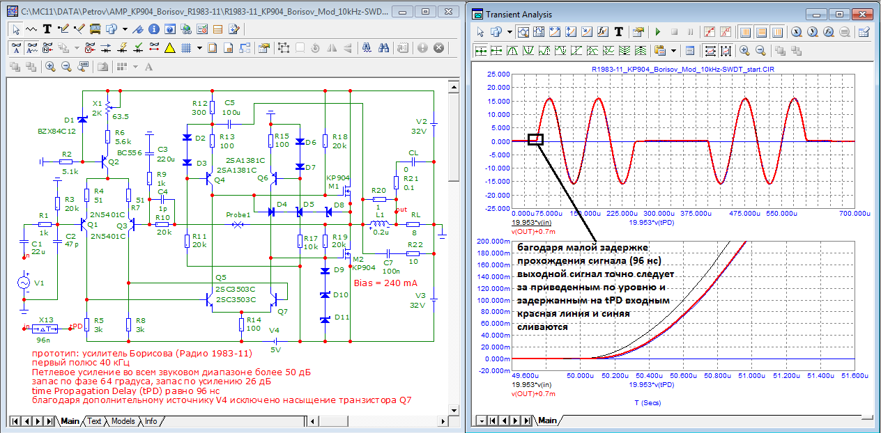

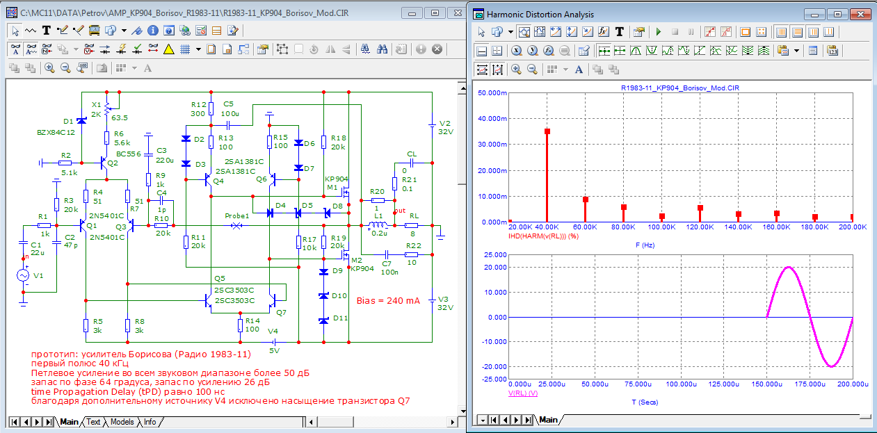

в LTspise есть возможность отражать рисунки в удобоваримом виде? например на белом фоне (на белой бумаге).

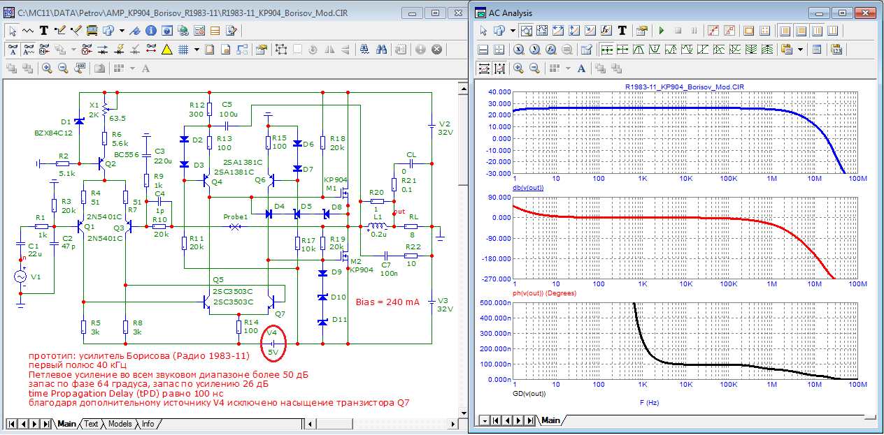

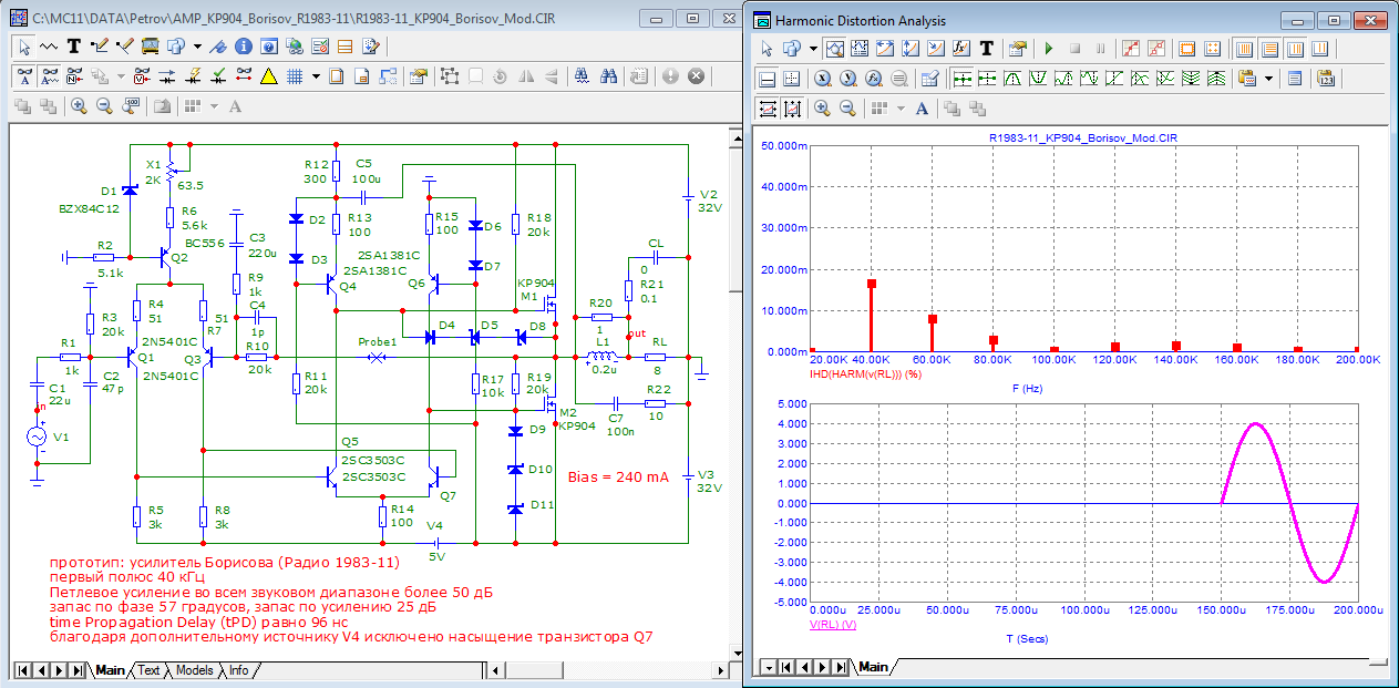

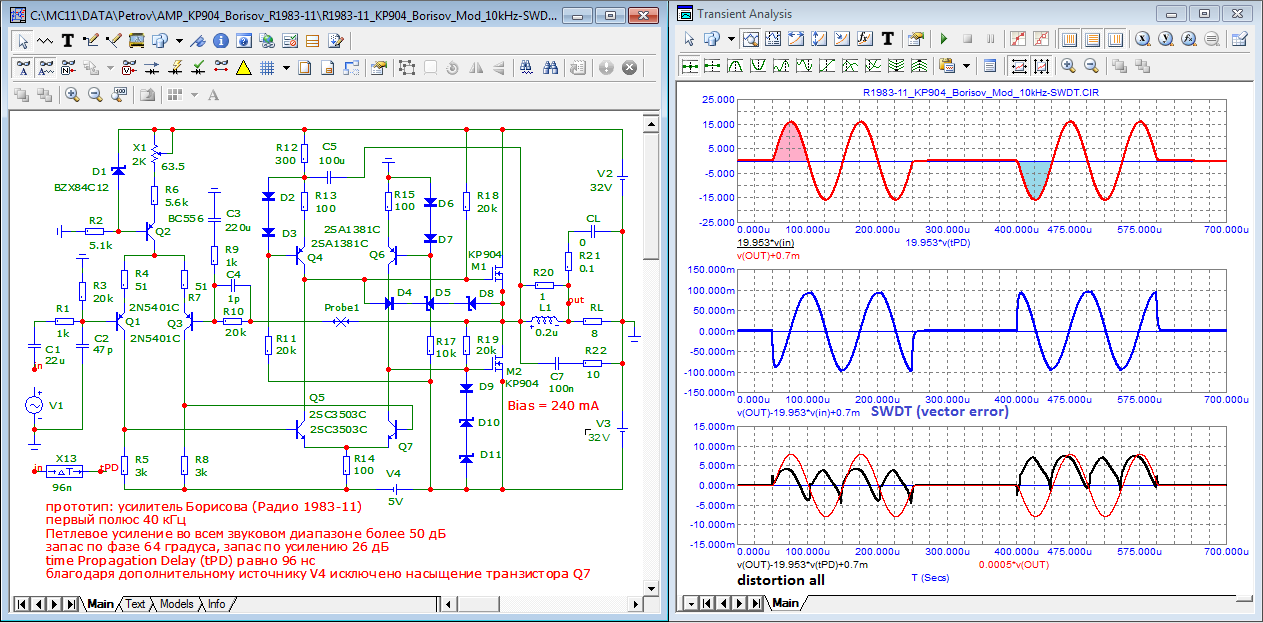

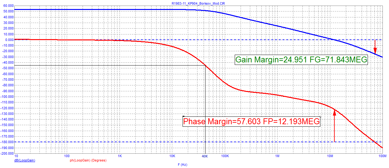

Начнем с того что схема действительно кривая, как отметил IDDQD. Задача анализа заключается в том чтобы выявить слабое место и по возможности устранить минимальной доработкой. Основная причина в том что транзистор V10 управляющий нижним ПТ находится в насыщении. Отсюда и микротоковый режим входного ДК. Чтобы исправить положение достаточно купить маломощный трансформаторный БП и сделать дополнительное питание на 5 В(стаб) на отрицательную шину как показано ниже.
Что касается искажений первого периода, то обратите внимание на усиление начала первого периода бурста
    100.5 KB · Просмотры: 69
    97.3 KB · Просмотры: 71
    101.1 KB · Просмотры: 71
    81.1 KB · Просмотры: 66
    30.9 KB · Просмотры: 60
    86.6 KB · Просмотры: 71

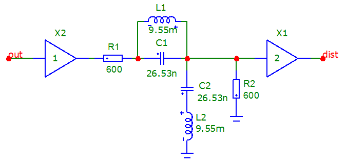

что касается микрокапа. Я использую хорошо если 0,1% его возможностей, в основном простейшие функции: сложение, вычитание и умножение. Анализ фильтров можно было делать еще в первых простейших симуляторах. Для измерения продуктов искажений сигнала частотой 10 кГц я и использую простейший режекторный фильтр. При его использовании следует иметь в виду что смотреть результат можно только после 15...17-го периода (смотрю после 17-го) из-за переходных процессов в самом фильтре.
Многие разработчики придают особое внимание первому Ватту
Многие "смакуют" количество нулей после запятой в Кг. Но не они определяют качество звука. Об этом было известно более 60-ти лет назад (внимательно читайте книгу Раковского, особенно 5-ю главу).
    82.3 KB · Просмотры: 65
    7.9 KB · Просмотры: 59

По сей день разработчики не уделяют внимания такому параметру как время задержки прохождения сигнала (time Propagation Delay). Только в редких даташитах на ОУ он приводится в параметрах. Этот параметр особенно важен для усилителей с ОООС. Вот что ответил по этому поводу Кирилл Хамер в интервью:
https://www.moremusic.nl/reviews/passlabs/XP-30-TAS.pdf
“Не менее важна безупречная производительность во временной области. Особенно это касается усилителей на основе отрицательной обратной связи. Теоретическая концепция отрицательной обратной связи очень сильна, и упрощенные математические уравнения, описывающие эту концепцию, действительно верны. Но они действительны только в том случае, если дизайн учитывает ограничения концепции. Время задержки от входа к выходу должно быть нулевым! Очевидно, в реальной жизни это невозможно. Есть два способа справиться с этой проблемой. Либо вы вообще не применяете отрицательную обратную связь к своему дизайну (при этом отказываясь от преимуществ концепции), либо ускоряете его до уровня в несколько наносекунд временной задержки от входа к выходу, где временные ошибки настолько малы, что не оказывают никакого слышимого воздействия на звук. Как только вы решите пойти по последнему пути, внезапно возникает целый ряд новых проблем: температурный режим, стабильность питающих напряжений, высокочастотные конструкции, индукция шума и т. д. и т. п. ”
Надеюсь многие из присутствующих здесь знакомы с тестом Хафлера SWDT (Straight-Wire Differential Test).
Согласно расчетам по книге Иржи Достала для выполнения требования этого теста задержка прохождения сигнала частотой 20 кГц должна быть всего 8 нс (что соответствует векторной погрешности 0,1% или -60 дБ). Подавляющее же большинство усилителей имеет ГВЗ от 200 нс (в лучшем случае) до 1,5...2,5 мкс. Причем никакой связи с Кг этот параметр не имеет, так как Кг измеряется в установившемся режиме (т. е. по окончании всех переходных процессов).
А теперь пересчитайте на пальцах какие усилители вы знаете которые отвечают этому требованию.
    85.6 KB · Просмотры: 71

Жуковский первой ревизии, но... там бы, по мне, на джифет пересадить (геть коррекция), ВК на Аля ИГБТ (где буфер полевой, т.к. УН разгружает). В железе не проверено, не до него (ВВшника)
Добавлю, параллельные (вторая, третья... ревизия) не интересны в принципе, тем более с каскодами, суппер "разгонятелями" (Горбатыми), тройками в ВК. Сверхлинейные нужны для стендов измерительных, др. Дело Параллакс, коллективный разум, компромис "выруливает". О, про Линноиды,.. в итого - кривая подача в ВК, ИТ из шин питания... для "и так сойдёт" - сойдёт, только пик ту пик (в т.ч. квадрат на 20К) в ВК ни какой, хорошо, если в железе % 50 и снимут.
На что влияет эта самая задержка если даже к к.г. не имеет никакого отношения?
