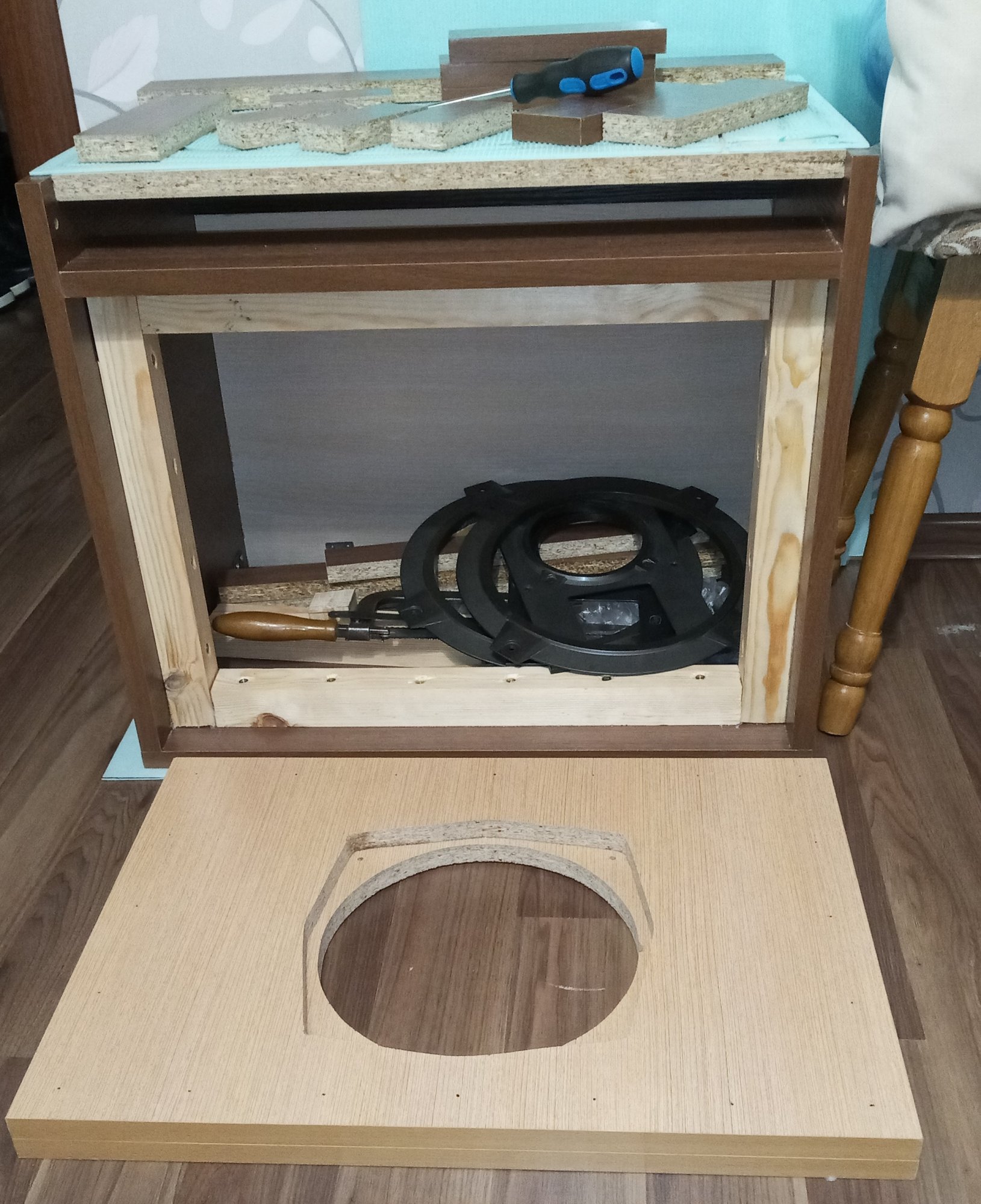

Начал собирать на клей корпус НЧ блока. Внутренний 90 литров, материал - 18мм ДСП, передняя - двойная склеенная 36мм. Будет ставиться в линейку с мебелью приблизительно посредине комнаты, вдоль длинной стены, по центру зоны прослушивания. Будет применяться и для музыки, и для кино. Усилитель внутри на TDA7293 отдельный. Конструкция позволяет сделать ЗЯ, щелевой ФИ, ФИ в форме усечённой пирамиды и прямой.
На фото ящик лежит вверх ногами. Стоять будет всей плоскостью через лист пенополистирола 3мм, используемого для подкладки под ламинат. Вибрации у дна практически нет. Слева и справа стянется мебельными стяжками с тумбочками с вещами (не гремящими), получатся двойные стенки без излучения наружу. Сверху через тот же пенополистирол станет тяжёлый террариум с черепахой, верх получается вообще глухой. Заднюю стенку планирую через амортизатор из пенополистирола/пористой резины прижать к стене (кирпич). Капец вибрациям :) И баффлу тоже. Всё потому, что комната небольшая.
Вход спереди, чтобы можно было втулить на место и продолжать эксперименты. Передняя крепится на 20 саморезов через пористый уплотнитель для окон. В планах - исследовать влияние внутренних резонансов (а они здесь будут шикарные!) на АЧХ и борьба с ними разными способами, поморочиться с разными ФИ. Очень дальние планы - попробовать ЭМОС. Разделение частот будет активное, частота доселе неизвестна ( 17.03.2020 на 18:26).
Динамику уменьшил до минимума купол, в основном для уменьшения добротности, ведь он с "л". Дырки с ПАС под куполом заклеил пластиком с карточки. Добротность села больше ожидаемого, видимо, сказывается отсутствие отверстия в керне, воздух продувается через звуковой зазор. Но никаких побочных звуков при большой амплитуде нет, проверил.

90л. В таком объеме и стандартный динамик, без доработок, чувствовал бы себя вполне комфортно.

Согласен. Можно было даже и меньший объём, но вывоевал именно столько места, грех не использовать. Кроме того, для экспериментов с ФИ желателен запас по добротности и объёму. А родному колпаку был уже капец, хорошо, динамик целый.) Кстати, уважаемый Вахитов упоминает о трении воздуха в зазоре как об одной из причин снижения механической добротности.

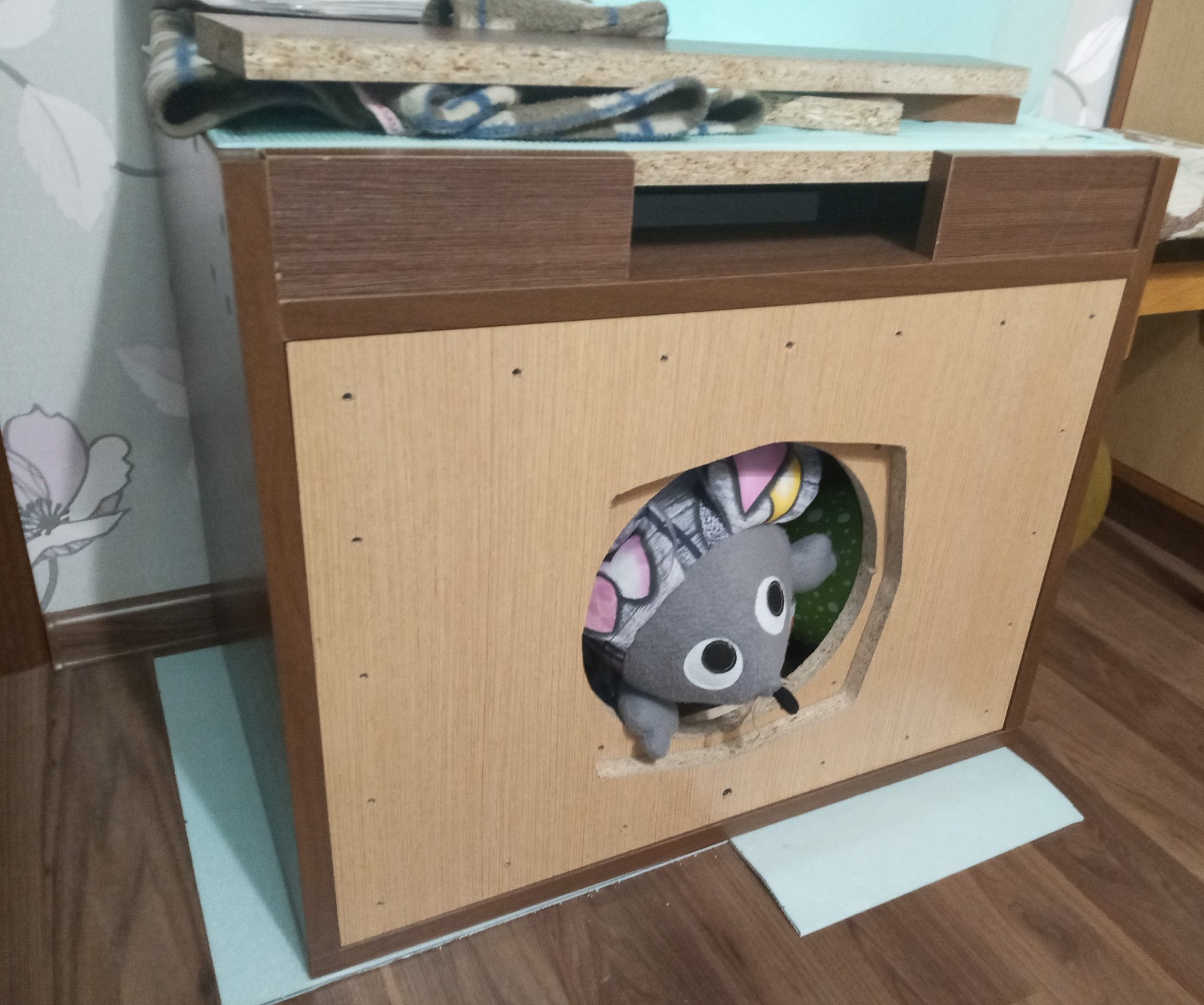

Это же сабвуфер, сигнал будем суммироваться?

?Черепаху жалко
Ни разу! Она с нами слушает музыку! Хотя наука говорит, что она почти глухая, слышит только низкие частоты,и то слабо.

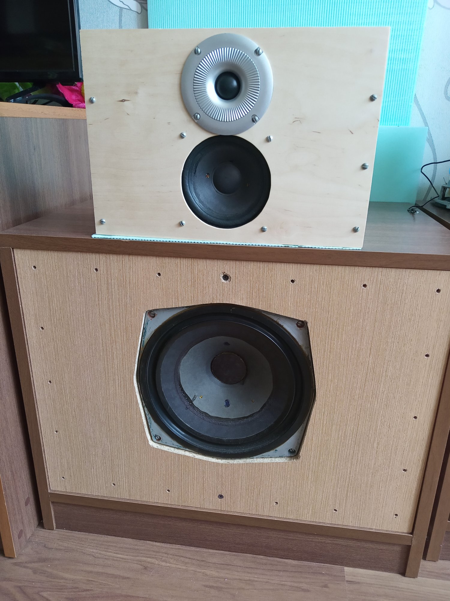

Люблю ворчащих котиков :) Что даёт купол, я пробовал разобраться здесь: #19 . Похоже, увеличивает область поршневой работы с 400 до 600 Гц, но не факт. Факт, что ничего не глушит, а наоборот, стреляет пиком 1300 Гц. Но это я должен перепроверить с бОльшего расстояния. Ну и диффузор ни разу не "лёгкий". Пищалка Dibeisi E125 по-другому не крепится. Не сказал бы, что она вылезает в звучании, ВЧ дела впереди и, наверное, не в этой теме. Щит фанерный, всего 3 слоя, но призвуков от него ноль. Поставил на кусок пенополистирола, заподлицо с передней панелью НЧ блока.
Собственно НЧ в новом корпусе не мерил, так как передняя панель и планка внизу, закрывающая щель для экспериментов с ФИ, прикручены без уплотнителя (негде купить!). Сначала положил внутрь 800 граммов ваты, потом оставил 200 сразу за динамиком, низ был вялый, добротность явно ниже 0,7 плюс щели. Внутренний объём около 93 литра, резонансная динамика в воздухе 27+/- 0,5 Гц, плюс он без колпака. Фильтр пока сзади лежит, пассивный. На фото видно тумблер для переключения фазы НЧ динамика, архиполезная штука: 13.05.2020 на 19:46. Фильтр сейчас 1,3 мГн родной от 35АС-028, потом 50 мкФ+ 3 Ом на землю. СЧ через полосовик 5 Ом+20мкФ+930мкГн (родной), и параллельно динамику 10 Ом. Куда я ни рыпался от сих номиналов, лучше звучания/слитности не получил.
Что хочу измерить.
1. Стоячие волны внутри корпуса без поглотителя, с ватой и с яичными лотками. И потом - АЧХ снаружи без поглотителя и с лучшим поглотителем. Для потомков.
2. Когда будет уплотнитель... АЧХ в ближнем поле, в зоне прослушивания, в зоне прослушивания с коррекцией комнаты. Хочу сделать видео, с записью звучания полной АС с коррекцией АЧХ комнаты. Для этого и СЧ, и ВЧ надо домерять-дослушать.
3. ФИ. Один, два, щелевой, расширяющийся. Конструктор позволяет.

В процессе работы в колонке завелись мыши:

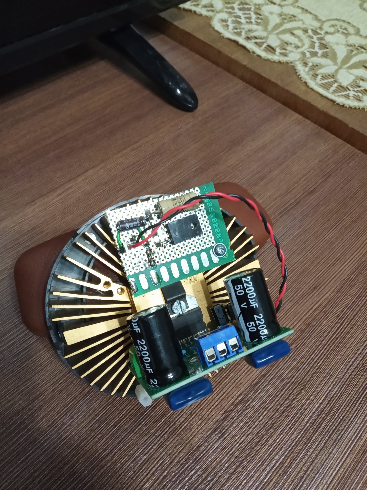

Космические аэросани № TDA7293 готовы к запуску. Запуск откладывается по причинам а) хочу доделать пассивную трёхполоску и провести с ней эксперименты и б) пока нет платы активных фильтров.
Питание =/-27 вольт от основного усилка, провода менее 1 метра. Силовая и сигнальная земли наперёд развязаны через 10 Ом. По цепи звука китайпром заменён на нормальные детали. Аэросани сделаны из мощной видеоплаты. На радиаторе термодатчик, завязанный в обвязку LM317. При 40 Цельсия на вентиляторе 2,3 Вольта, стоит. При 2,5 Вольта безшумно запускается, при 70 Цельсия выходит на 14 Вольт питания. Проверил, медленно нагревая большим резистором. Зачем морочусь? А нет ни одной стенки, где можно радиатор наружу выставить.

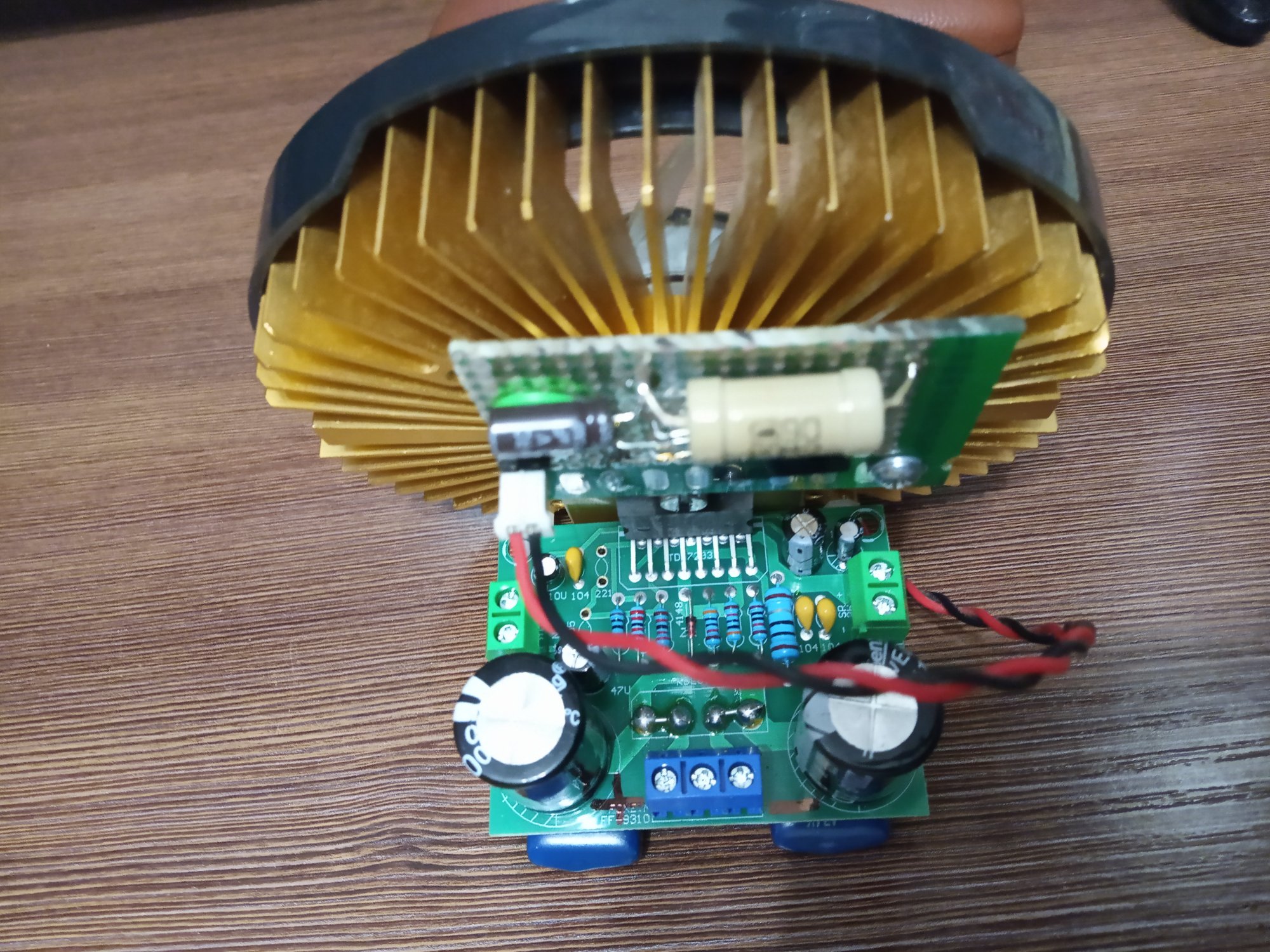

Посмотреть вложение 3849Посмотреть вложение 3850
Питание =/-30 вольт от основного усилка, провода менее 1 метра. Силовая и сигнальная земли наперёд развязаны через 10 Ом. По цепи звука китайпром заменён на нормальные детали. Аэросани сделаны из мощной видеоплаты. На радиаторе термодатчик, завязанный в обвязку LM317. При 40 Цельсия на вентиляторе 2,3 Вольта, стоит. При 2,5 Вольта безшумно запускается, при 70 Цельсия выходит на 14 Вольт питания. Проверил, медленно нагревая большим резистором. Зачем морочусь? А нет ни одной стенки, где можно радиатор наружу выставить.
Симпатишно.
Вообще не запускали?
Почему спрашиваю, у самого такая плата валяется, и чет очкую - настоящая ли там ТДАшка?

Откуда я знаю? Вся плата 160 гривен. Включение покажет...
